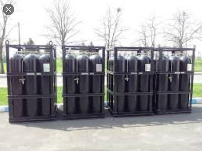

              • Така изглеждат батерии за метан по домовете:
Прегледи:975

                  Да, виждал съм ги. Но не знам какви са изискванията за отстояния от жилищни сгради и поради това дали да пригодни за използване в обикновен двор. И друго, газът вътре ясно с цената, а какви са цените за престоя на една такава батерия?
                • rosen_offroad
                  rosen_offroad коментира
                  Комшията на село държеше батерията залепена на дувара на къщата
                  Не съм сигурен че някой изобщо го проверяваше това нещо.
                  Но иде реч за преди повече от 2 години.
