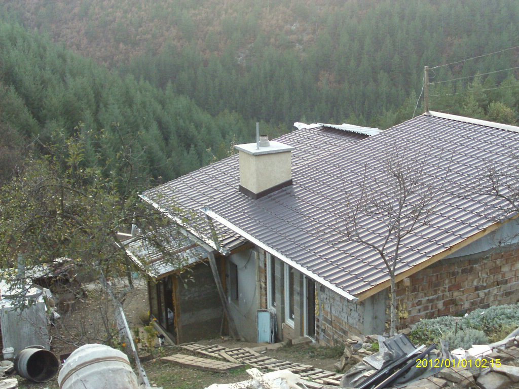

        Още съм на етап "строителство" . Положението не се е променило много от тогава , и изключение на едни 10 см изолация.
        Ако трябва да започвам отначало , пак бих го направил с "метални керемиди"
        Несравнимо е удоволствието когато вали дъжд , при градушка - частичен оргазъм.... :- ))))
        Разбира се трябва да се довърши. Ще изглежда по различен начин.
        120 кг. съм , ходя спокойно върху покрива , разбира се внимавам къде стъпвам.
        Така се случи , че двата ската са от различен производител . И двете фирми ги кълцат тук , в София.
        Едните са с една идея по добри откъм огъване . Разбира се , положението може да се е променило оттогава.
