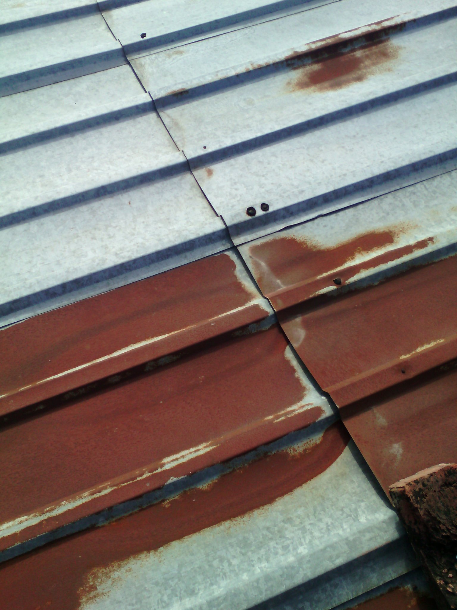

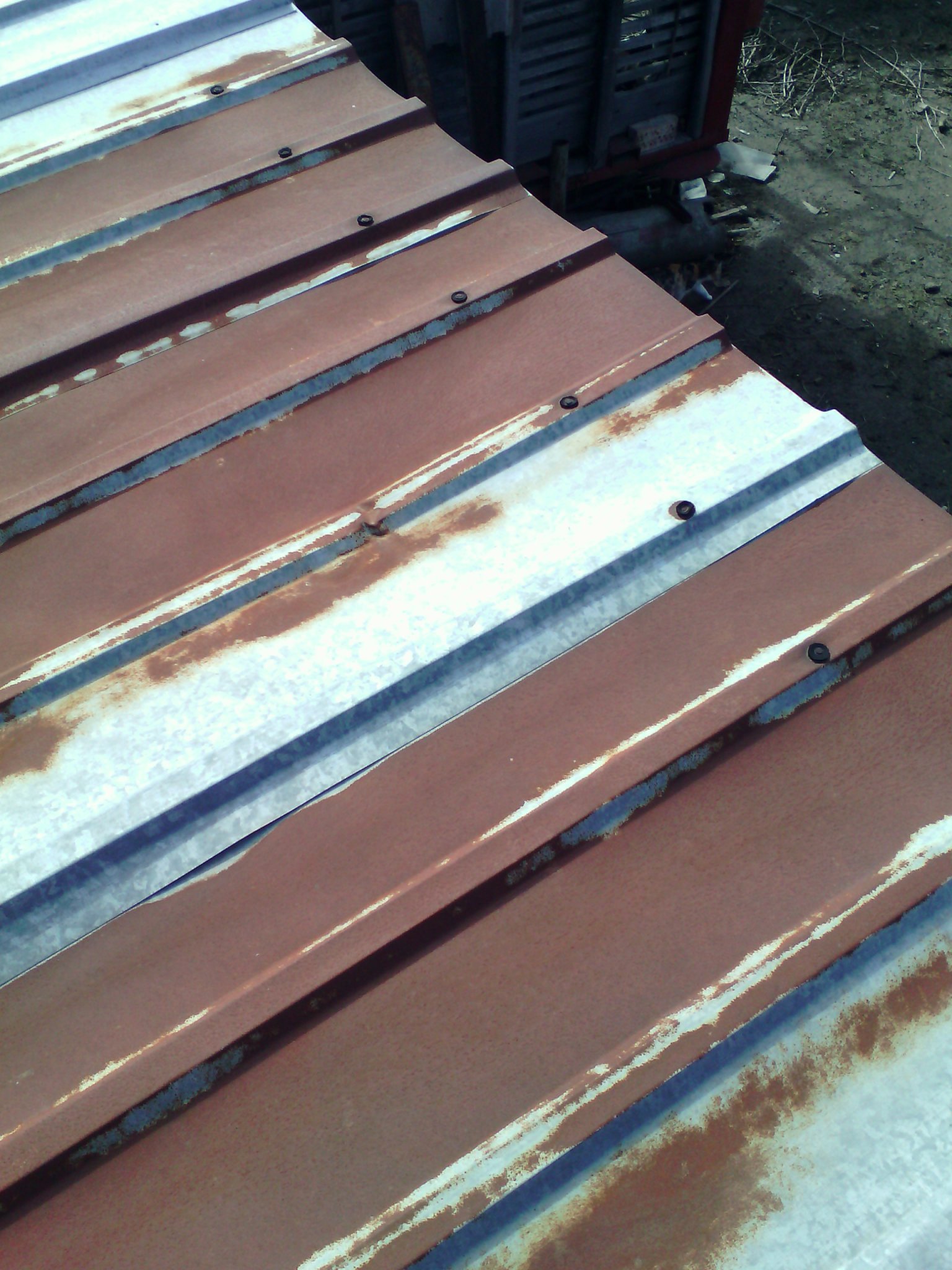

                    Темата е стара, но по заглавие е подходяща, та ще си задам въпроса тука, ако позволите.
                    Та, това е един навес на село, на трийсе и повече години.
                    Железен, дървена конструкция от салкъм и чам и на нея накована ламарина. С пирони с гумени шайби. През годините шайбите са изгорели, капката влиза в дървото надолу и охлабва пирона, че чак някои ги вадя на ръка. Искам да го заздравя това нещо като ми остане време. Имам две-три неща като варианти, но ще приема всякакви акъли с благодарност. Може да не е най-евтиното, но е желателно да е с малко труд. Над навеса има една стара круша и два пъти в годината газя здраво по ламарината - пролет режа, есен бера. Пръскам и по 2-3 пъти и ръждата е оттам. Така че и за боядисване може да ме ориентирате Да изкара поне още толкоз...

                      Е, с най-малко труд сигурно ще е да извадиш старите пирони с изгорелите шайби и вместо тях да навиеш от онези винтове с изолационна шайба от EPDM, които са за монтаж на метални покриви.
                      Това, ако състоянието на ламарината и дървенията отдолу позволява де.

                        Отдолу под пироните предполагам, че има дървени трупчета. Вероятно ще трябва да се сменят, и тогава в дупките на болтовете да се навият болтове с гумено/метални шайби. И това при положение, че дървената конструкция е здрава. Боядисване - първо изчисти ръждата, след това миниум и грунд.

                          Колега, мини ръждивото с някой преобразувател за ръжда. Ще вдигнеш границата на живот с някоя друга годинка. Направих го с подобен покрив от същите ламарини и ако се отвори време, ще повторя. Нажулих ръждивото с дрелката и ония телени четки, дето се закрепят в патронника. После мазане. Става и без хулене, ама като го правиш, да е един път.
                          При мене е предстоящо да махам 30+ годишни болтове, крепящи ламарината за желязна конструкция... Има луфт по 1-2 сантима на места и пада дрънчене, когато е ветровито... Ма пуста работа, време няма..
                          Поздрави и успех!

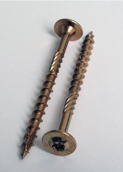

                            Ако няма да разглобявате конструкцията, много добре се фиксира винта за дърво, като преди да го навиете, натъпчете дупката от пирона с някакви влакна, напоени в епоксидна смола. Памук или кълчища - няма значение. Лошото е, че няколко минути след завиването, винта вече е неразвиваем.
                            Ако искате да съхраните разглобяваемост на конструкцията можете да затегнете винта с няколко клечки с лепило, пъхнати в дупката и винта завит между тях. Например клечките за зъби чудесно вършат тази работа.
                            Ако пироните с които сте ковали са с диаметър 3 мм, то винтовете, които навивате трябва да са 5 или 6 мм. Също е добре и да са малко по-дълги от пироните, които вадите. Това ще гарантира хващане за по-здраво дърво.
                            Добре е да са с изпъкнала глава. Е може и плоска, но задължително равни отдолу, а не от класическите винтове за дърво, на които главата е обърнат конус, който влиза във фрезенк. Шайбите трябва да са две - едната широка метална шайба, а под нея гумено или пластмасово уплътнение. Ламарината трябва да е чиста, иначе влагата минава по мърсотията.
                            Ето едни добри винтове за тази задача:

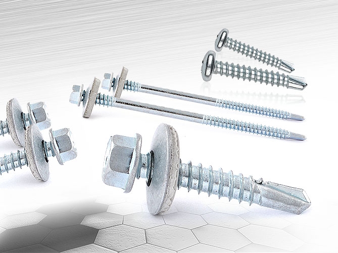

                              Има си готови винтове комплект с 2 шайби
                              Че тях може и да си ги монтира директно през ламарината, където се наложи.
                                [ATTACH=CONFIG]963670[/ATTACH]
                                Че може, може, но резбата не е толкова добра , както на горните за дърво.За подмяна първите са по-добри, а тези само за допълнително подсилване -самопробивни и самонарезни.
