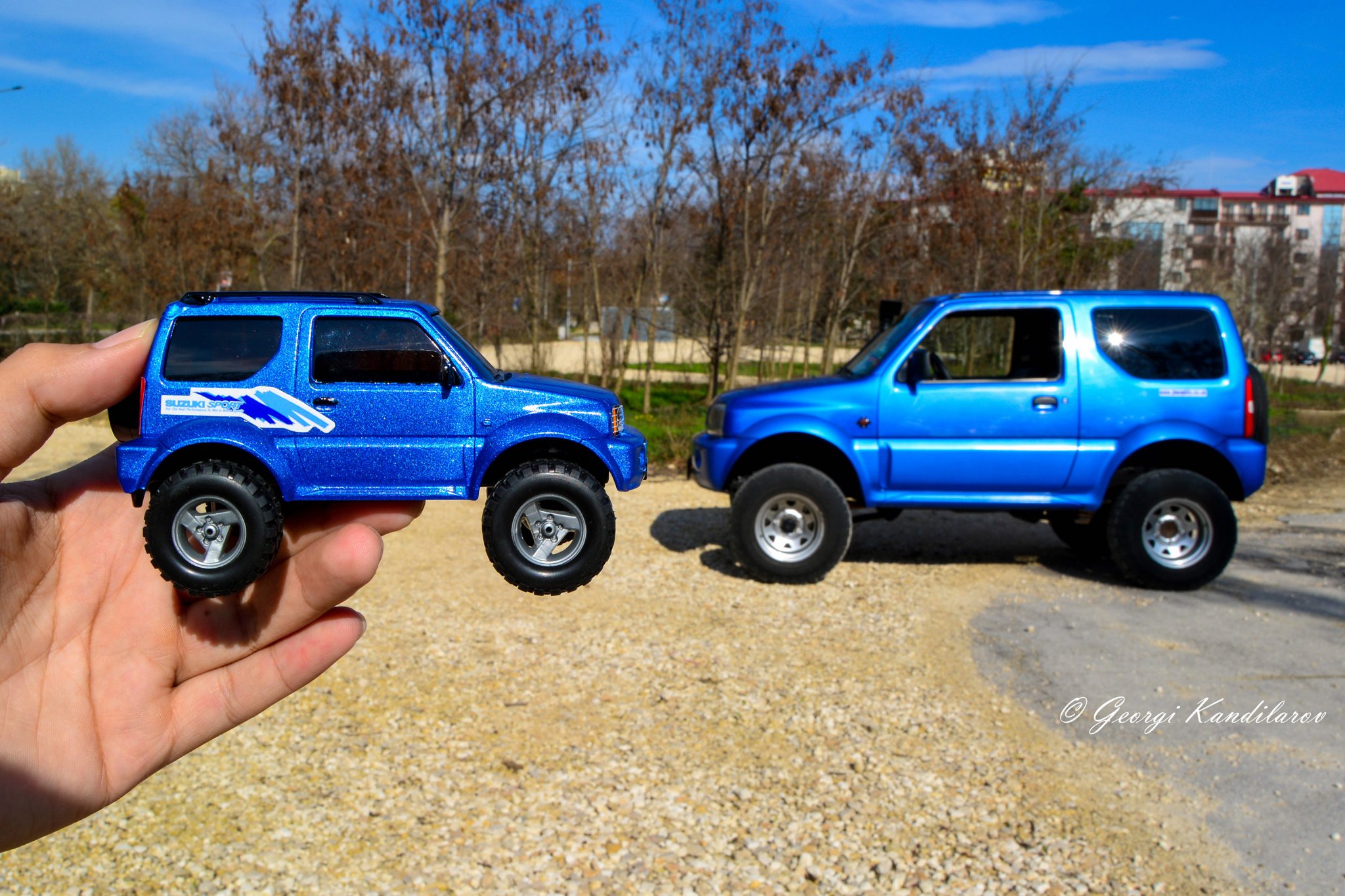

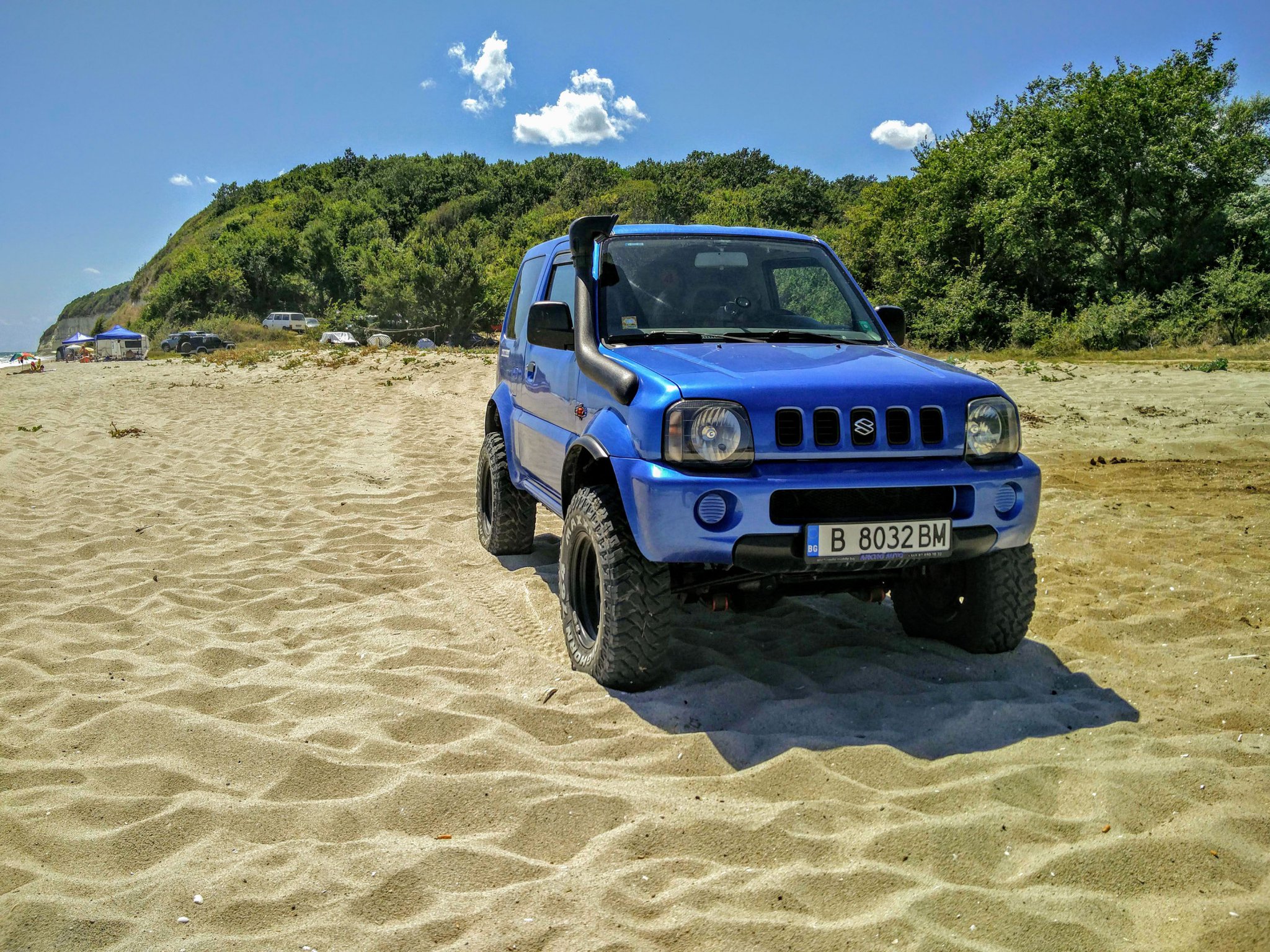

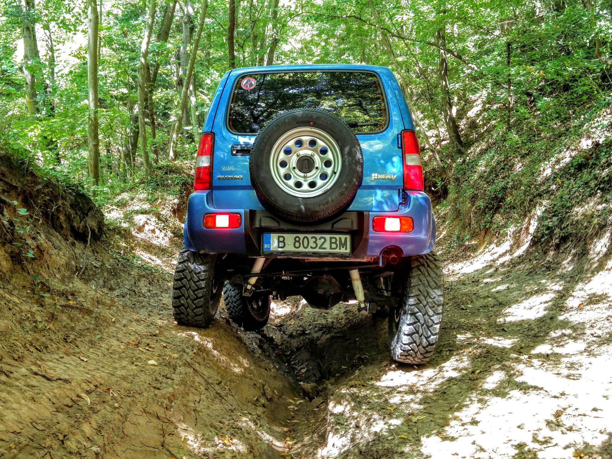

    Най-сетне се вслушах в съветите на хората и полях джимнито, за да порасне
Име:DSC_2292 - Copy2.jpg
    Малкото и голямото зверче
    И да, 4х4 е

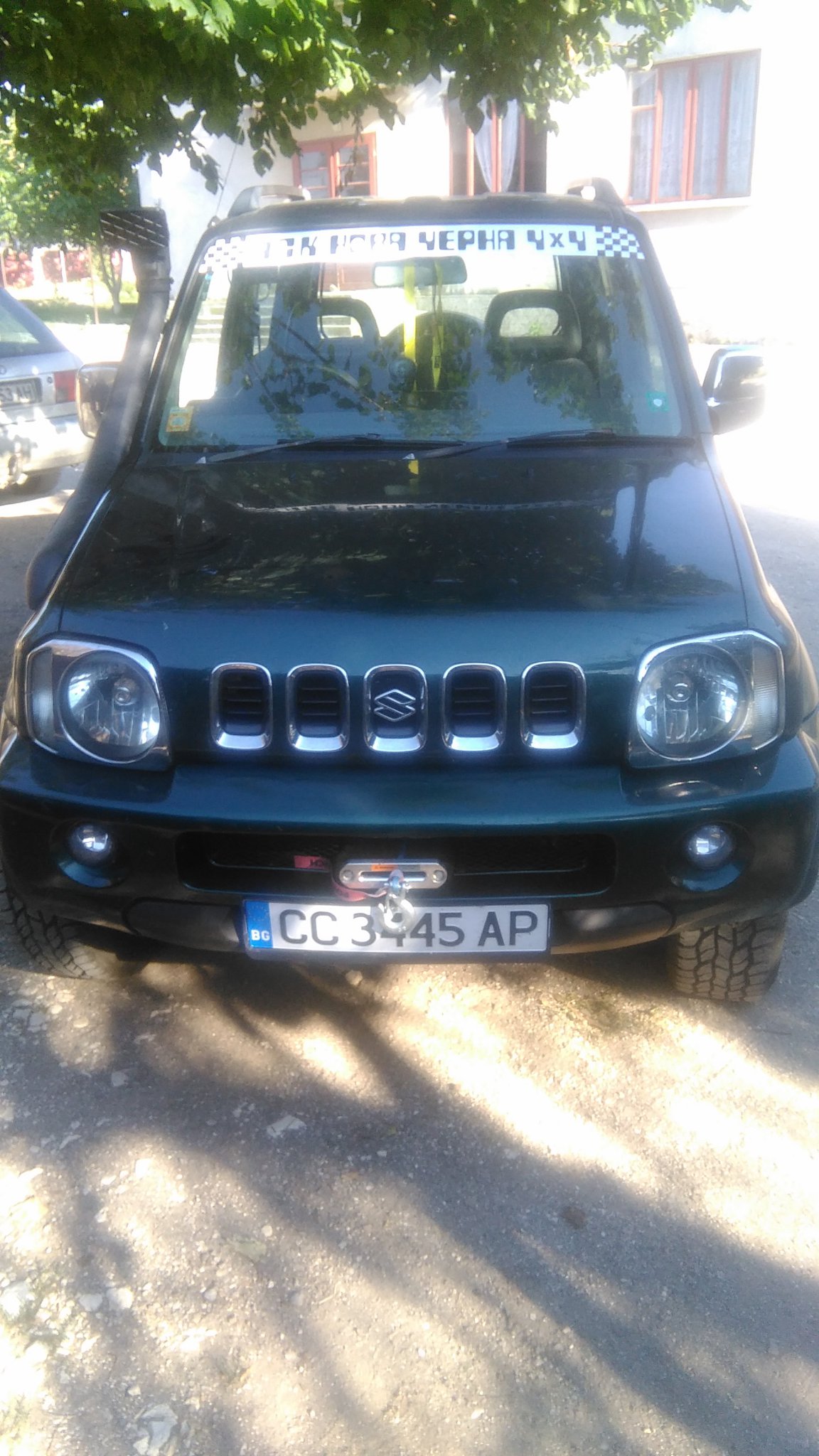

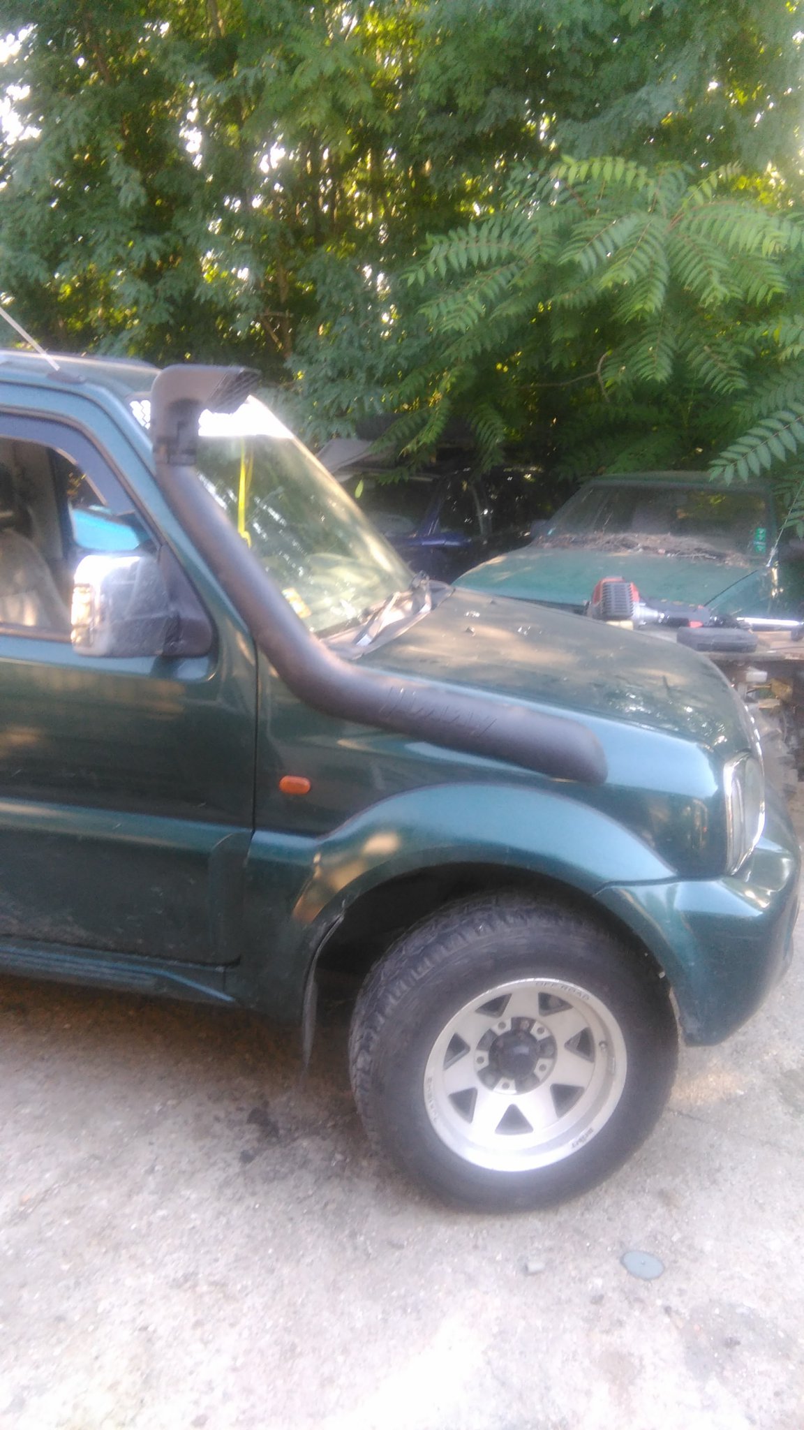

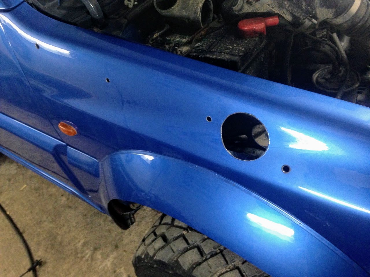

      Ето ти още една идея от мен-шнорхел.Монтажа ,обаче е малко тегав.Трябва да свалиш калника,иначе не се получават нещата.Натиснете снимката за да я уголемите
ID:5796105Натиснете снимката за да я уголемите
ID:5796106Натиснете снимката за да я уголемите

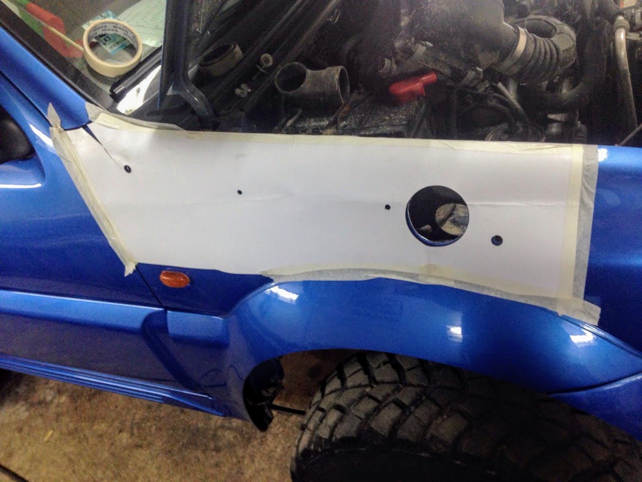

      • #93
        От: Моето Сузуки Джимни

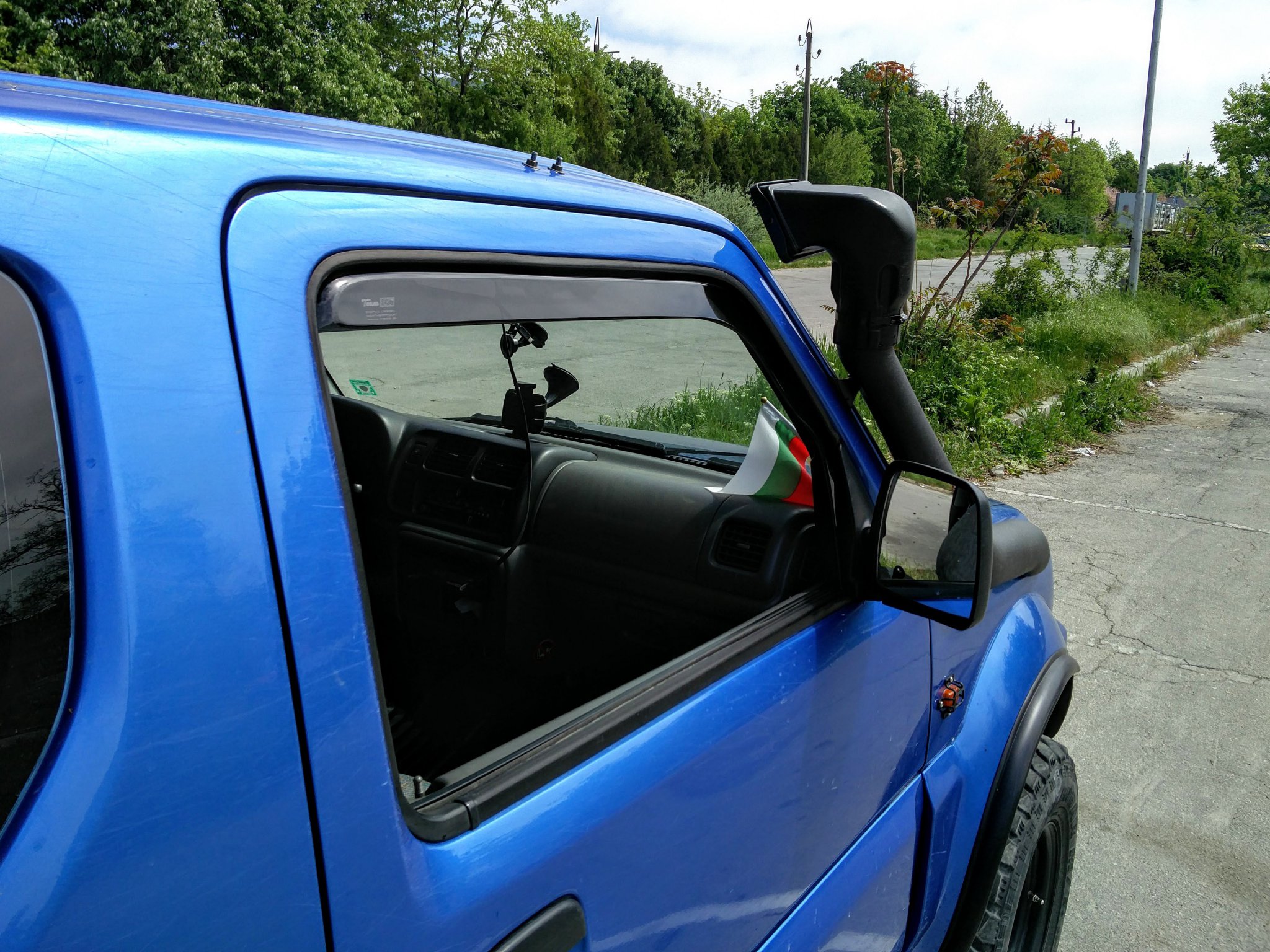

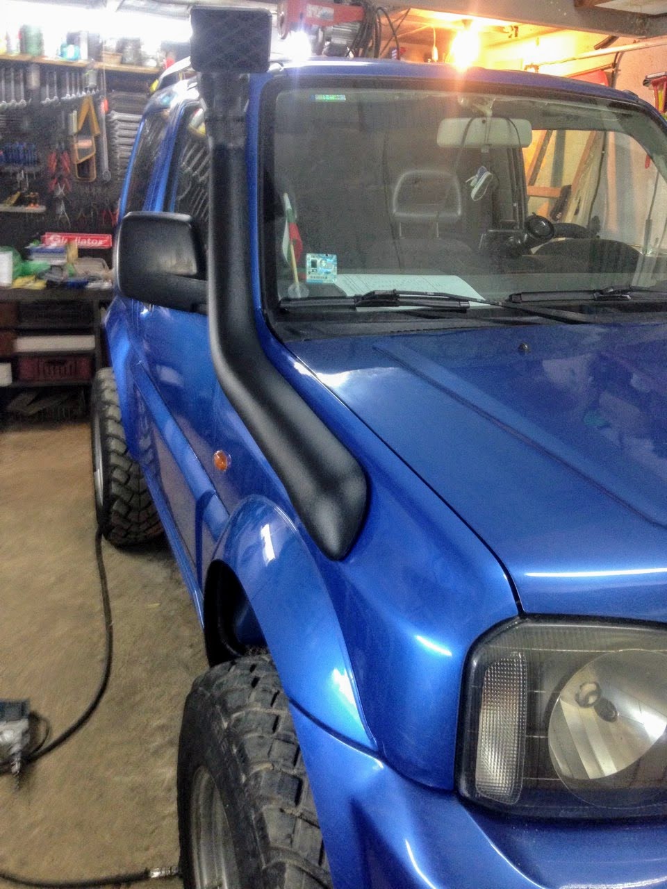

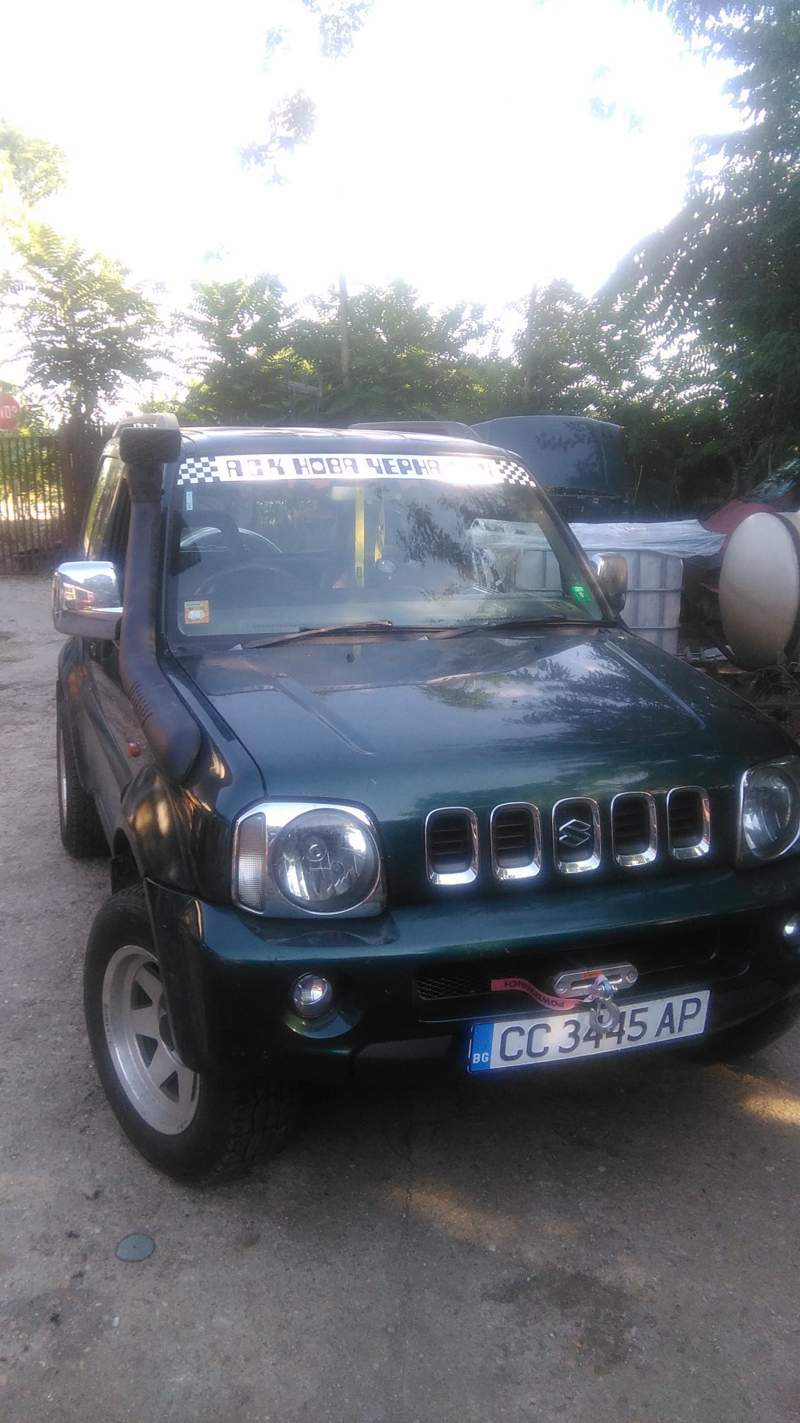

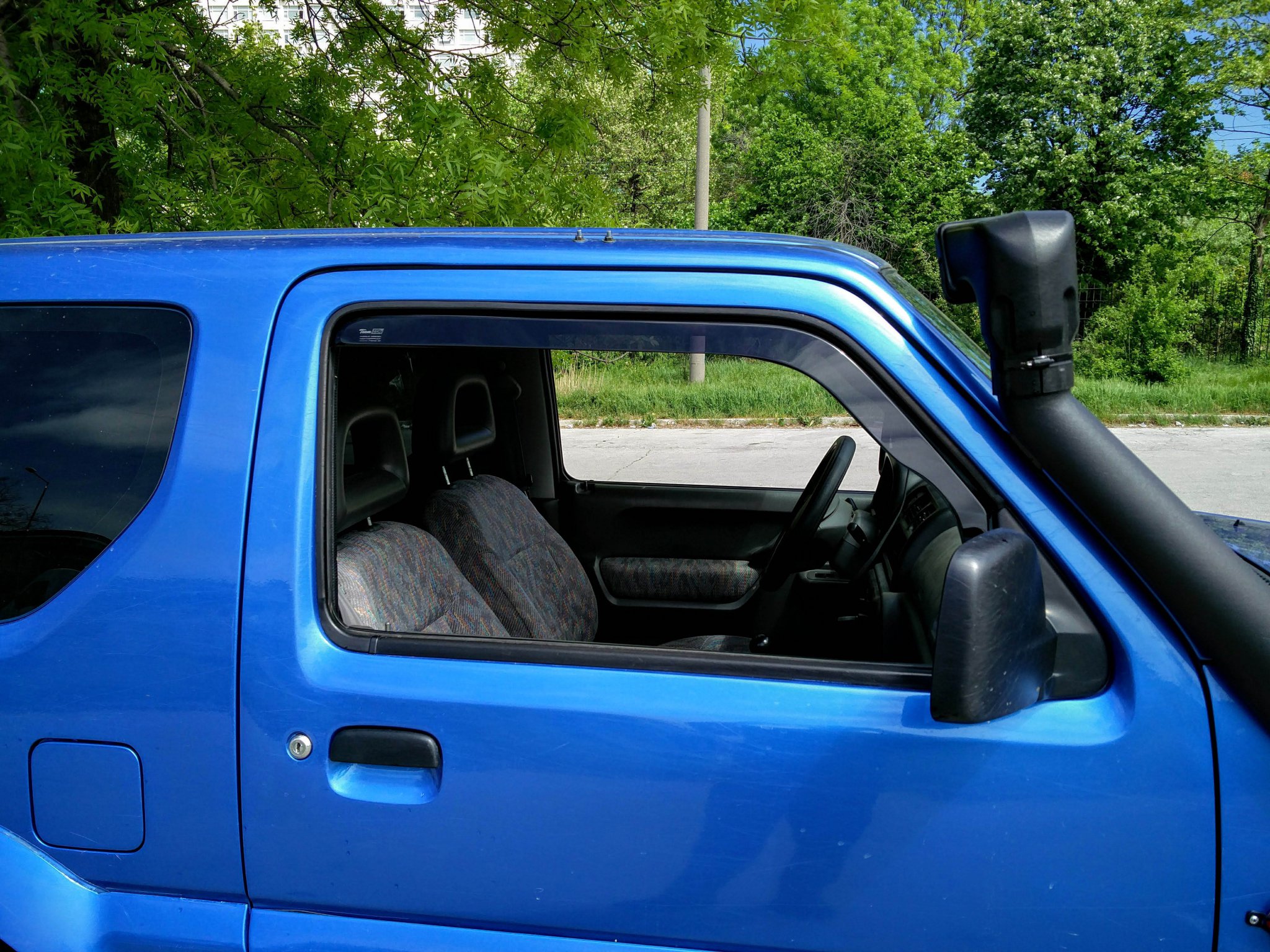

        О, аз имам шнорхел, но съм пропуснал да напиша пост за него и монтажа му... моя грешка
        В offroad tuning беше на същата цена и вид, както и от тези Jimnybits дето си пазаря и съответно реших този път за разнообразие да си спестя доставката. Като пристигна обаче се оказа, че снимката в сайта била илюстративна и нямаше надпис "JIMNY" както ти имаш (откъде си взе шнорхела ти?)
        Както и да е, ето го и монтажа:
Име:Snorkel 1.jpg
Име:Snorkel 2.jpg
Име:Snorkel 3.jpg

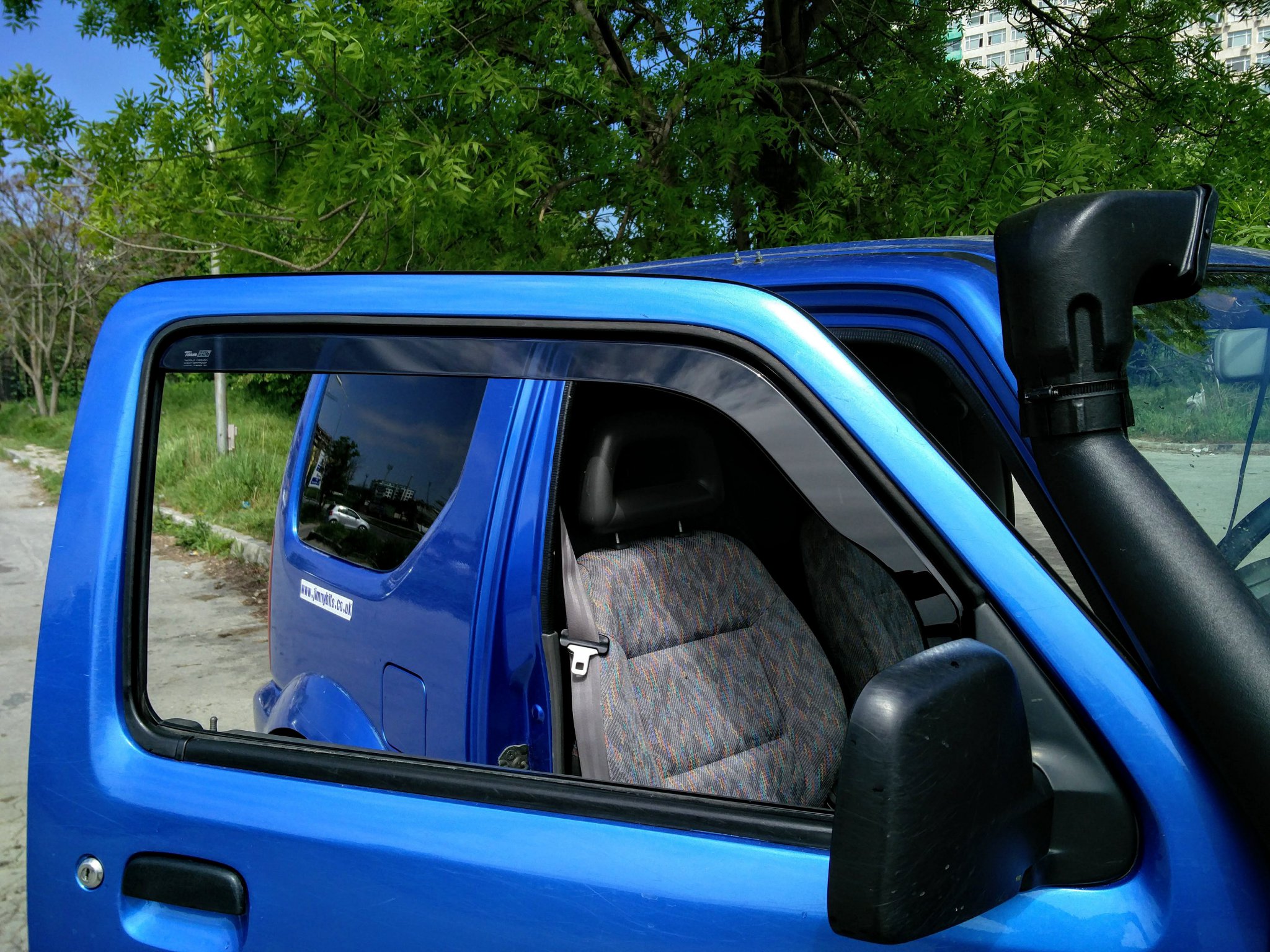

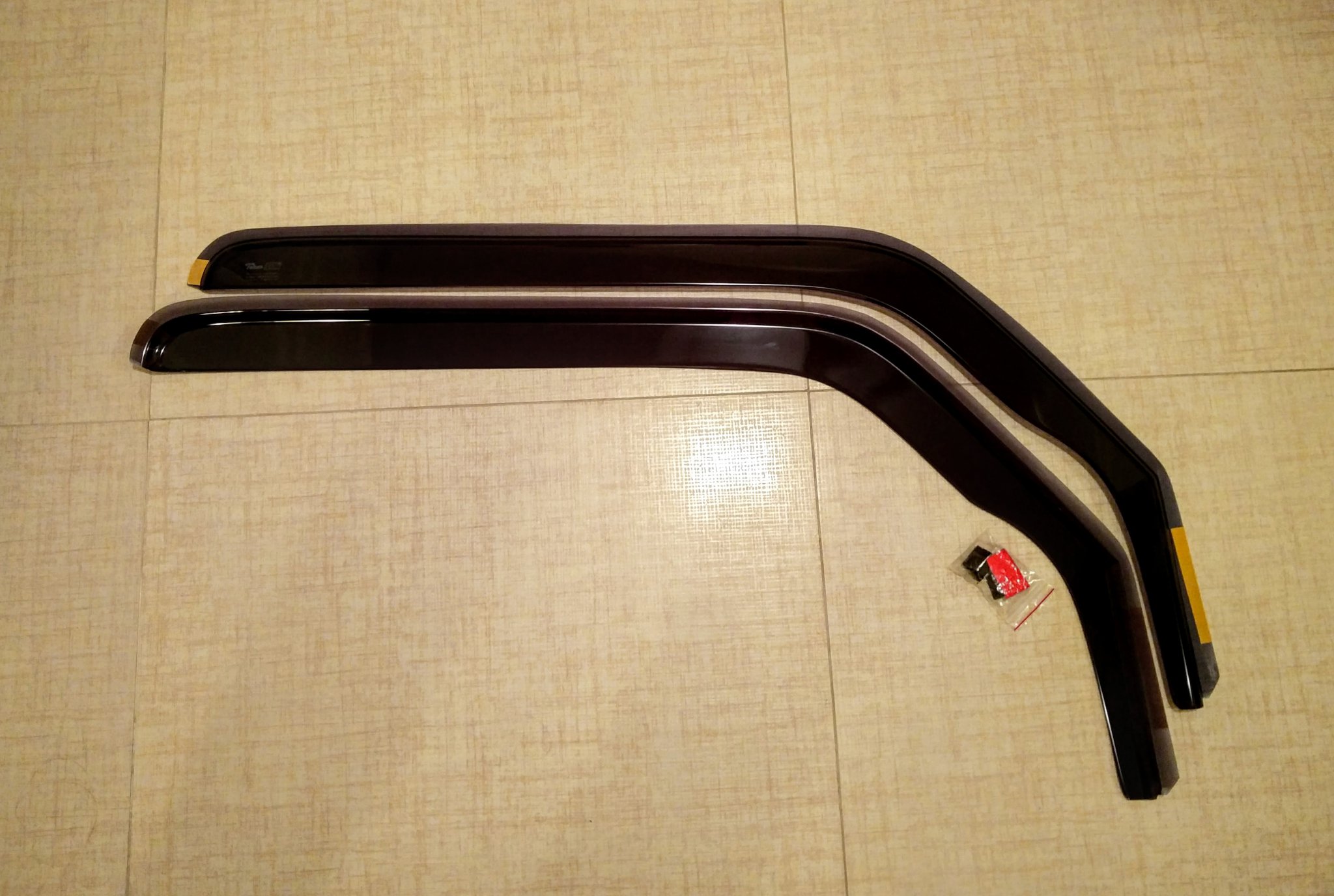

        Да използвам случая да кажа, че монтирах и ветробрани. Свикнал съм на коли с 4 врати, където отварям задните прозорци и не ми вее вятъра директно, че човек се схваща.
        Намерих да се продават два варианта, дебели и твърди или по-тънки и еластични. Реших, че колкото и да са дебели няма да са по дебели от едно дърво, така че избрах еластичните - полски, НЕКО е марката
        Мисля че добре си пасва всичко черно-син стил
        Шнорхела съм го оставил през цялото време да сочи към предното стъкло и съм нямал проблеми - нито пасе клони в гората, както става ако е завъртян напред, нито прави вакуум при по-висока скорост, както някои се оплакват, че се получава ако сочи назад.

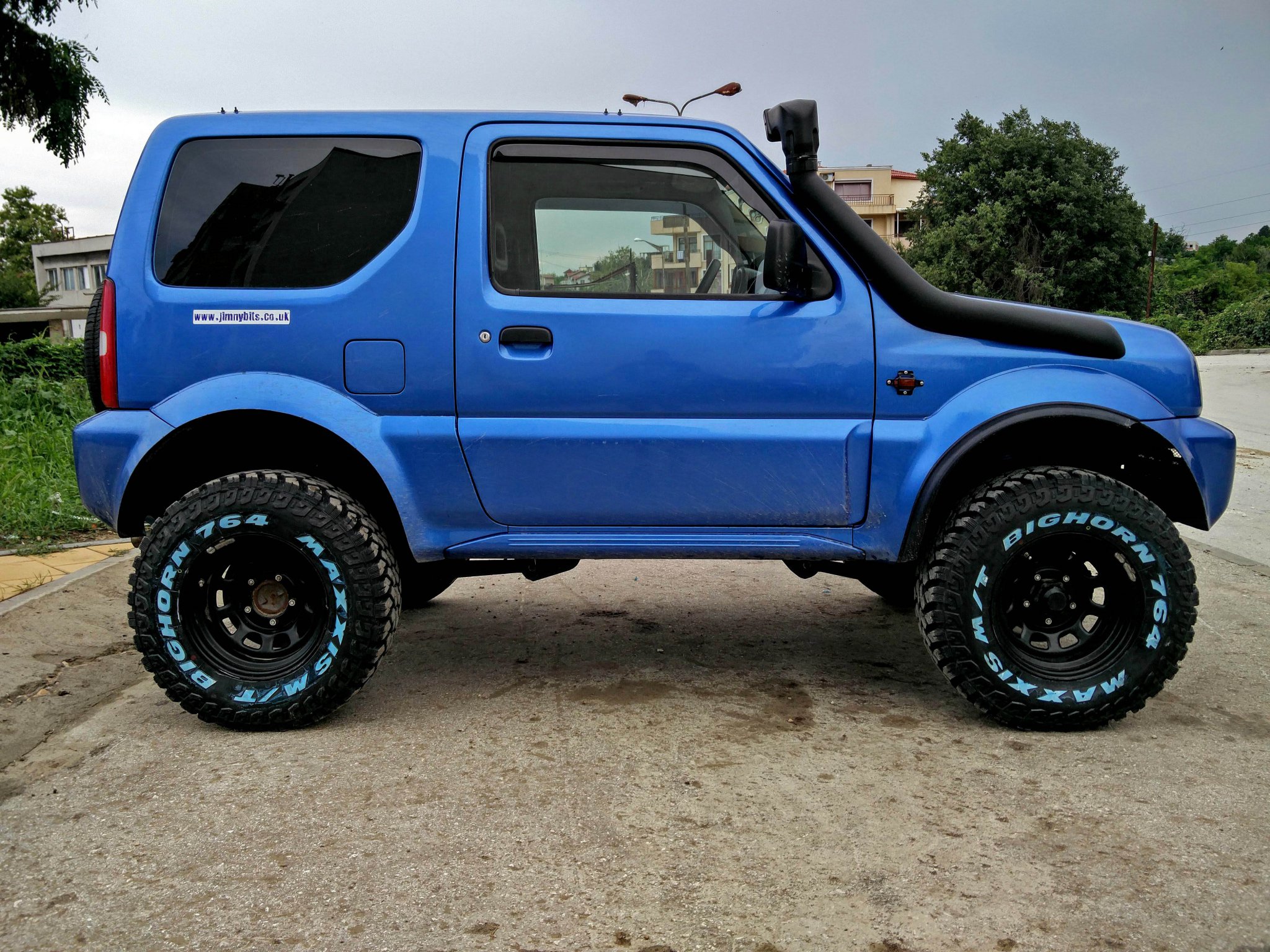

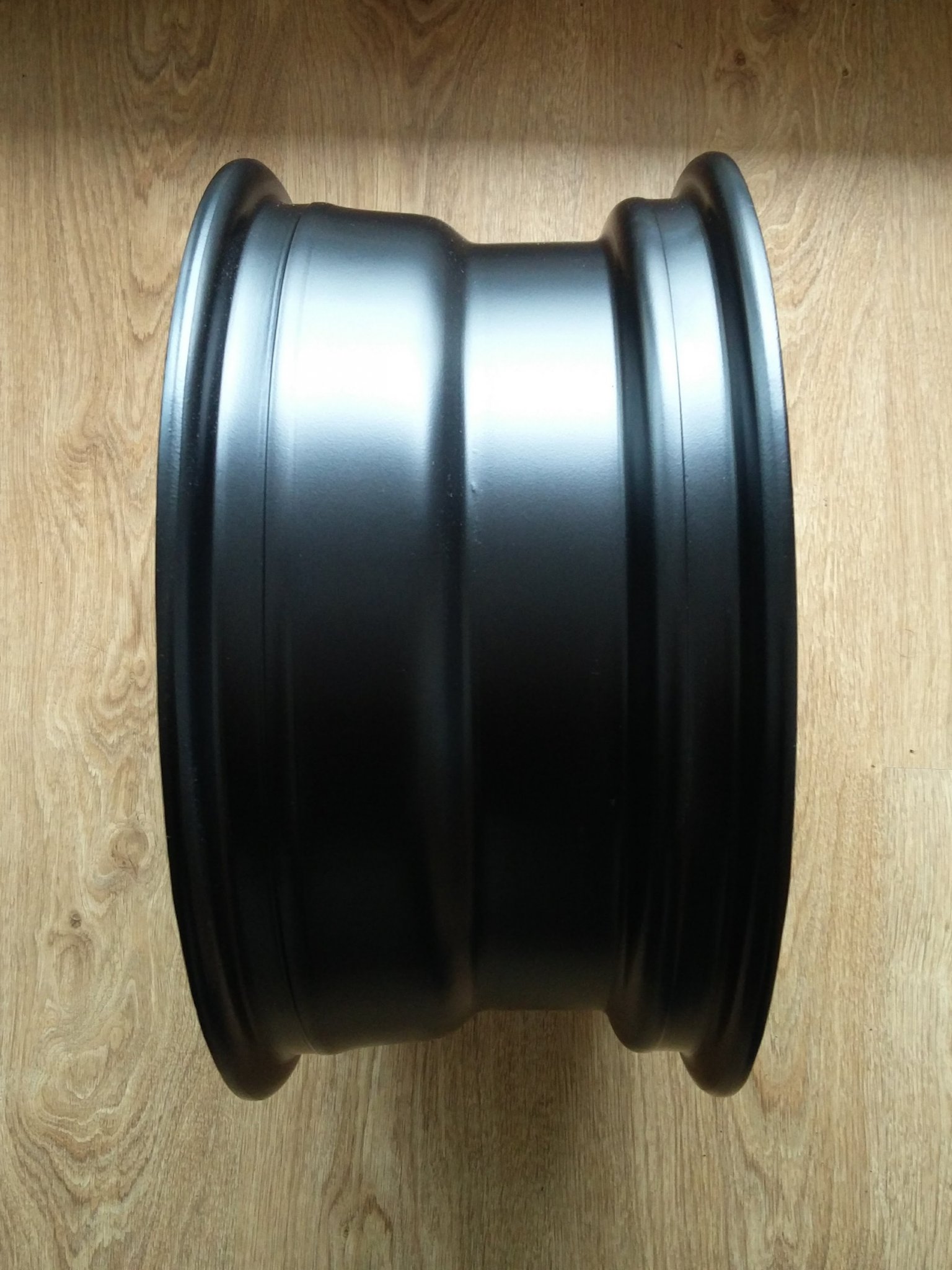

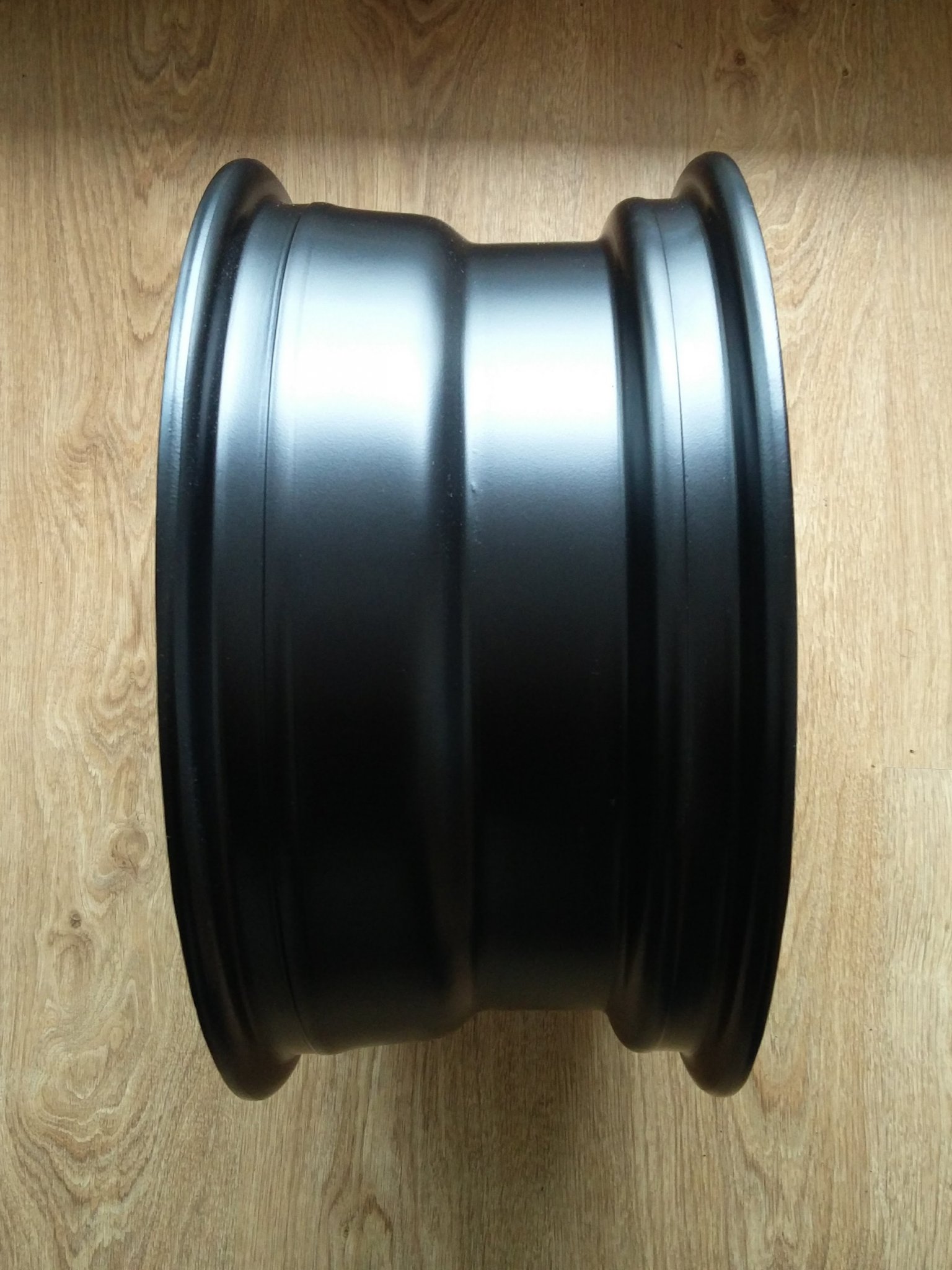

            Бях оставил поста по размишленията ми и планиране на гумите за по-късен етап, докато дойде ред да ги купя, което вече се случи
            Накратко какво се получи:
            30 инча гуми и отрицателни джанти.
            Който му се чете да продължава, а за останалите - снимките са най-долу в поста.
            Дълъг отговор:
            Каква е целта на по-големите гуми?
            От една страна по-широка стъпка, за да може да не затъва на пясък например, а от друга страна големите гуми са единствения начин за постигане на по-голяма височина на мостовете от земята.
            В случая на Джимни широчината на стъпката не му е толкова нужна, колкото при другите джипове, защото по-трудно ще бъде да заоре - все пак тежи ~1100кг. Остава основния фактор – височината, така че се търси максимална височина при възможно по-тънки (и съответно леки) гуми.
            Стоковите гуми са 205/70/15, това се равнява на ~26,3 инча диаметър. На моя лифт от 4 инча се побират 31ци без да се налага допълнително ограничение на хода на окачването нагоре. Това се разбра, когато изработвахме бъмп стоповете и мерихме максимално прибран нагоре мост без пружини.
            (Препоръчвам всеки да направи такова измерване, за да определи най-големия размер гуми. В противен случай трябва да се жертва от артикулацията нагоре чрез боди лифт или по-дълги бъмп стопове)
            Популярните размери между стоковите 26“ и максималните 31“ са:
            1. 31/10.5/15
            2. 30/9.5/15
            3. 235/75/15 - По Imperial системата биха се равнявали на 29/9.3/15
            (Аз използвам този калкулатор за бързи сметки: https://www.tyresizecalculator.com/t...-metric-inches )
            Разбира се, трябва да се има предвид, че тези размери са ориентировъчни и само ролетката може да определи точния размер, защото различните производители имат малки отклонения.
            С 31-ци какво постигаме спрямо другия най-висок вариант гуми 30/9.5/15..? 31/10.5/15 биха били едни много по-големи и тежки гуми като килограми, защото вече са на 10.5 широчина, а не 9.5. Това от своя страна утежнява всичко по трансмисията и двигателя. И всичко това за постигане на половин инч по висок диференциал от земята (диаметър делено на две) сякаш не си заслужава според мен. Затова жертвам половиния инч, за да си улесня много живота с по-леки гуми.
            Третият вариант - 235/75/15 (29/9.3/15) са само 0.2 инча по-тесни от 30ките, но цял 1 инч по-ниски - изглежда 30-ките са най-високите и тесни от изброените варианти.

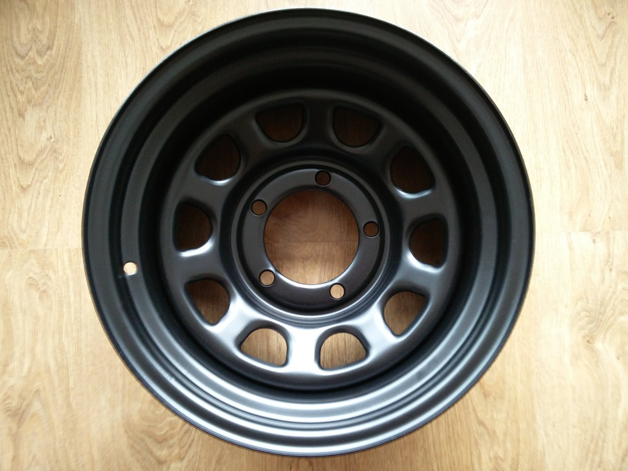

            Неизбежно нарушената странична стабилност ще бъде компенсирана с възможно по-голям отрицателен офсет джанти, а имайки предвид какво се продава на нашия пазар от стоманените 15 инчови, това е ЕТ-30
            П.С. По въпроса ти за размер 245/75/16 - да, най-вероятно също ще са добър вариант ако намериш подходяща оферта за тях (ориентировъчно според калкулатора биха се равнявали на 30.5/9.6 R16). Аз също не намирах желаните джанти и гуми от този калибър на добра цена и затова разглеждах 15ки.

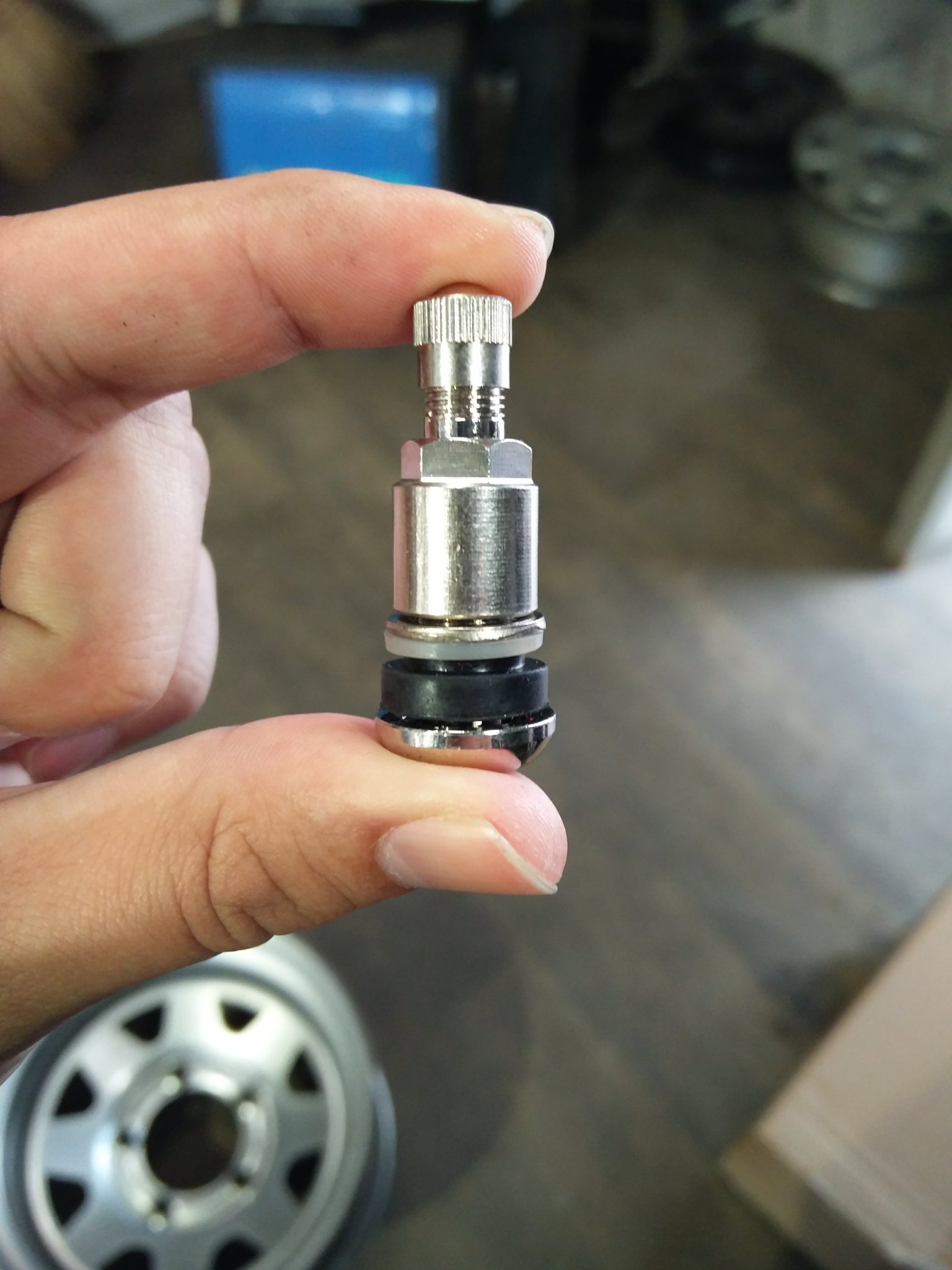

            "Вечни" вентили, че да не се срежат на някой камък.

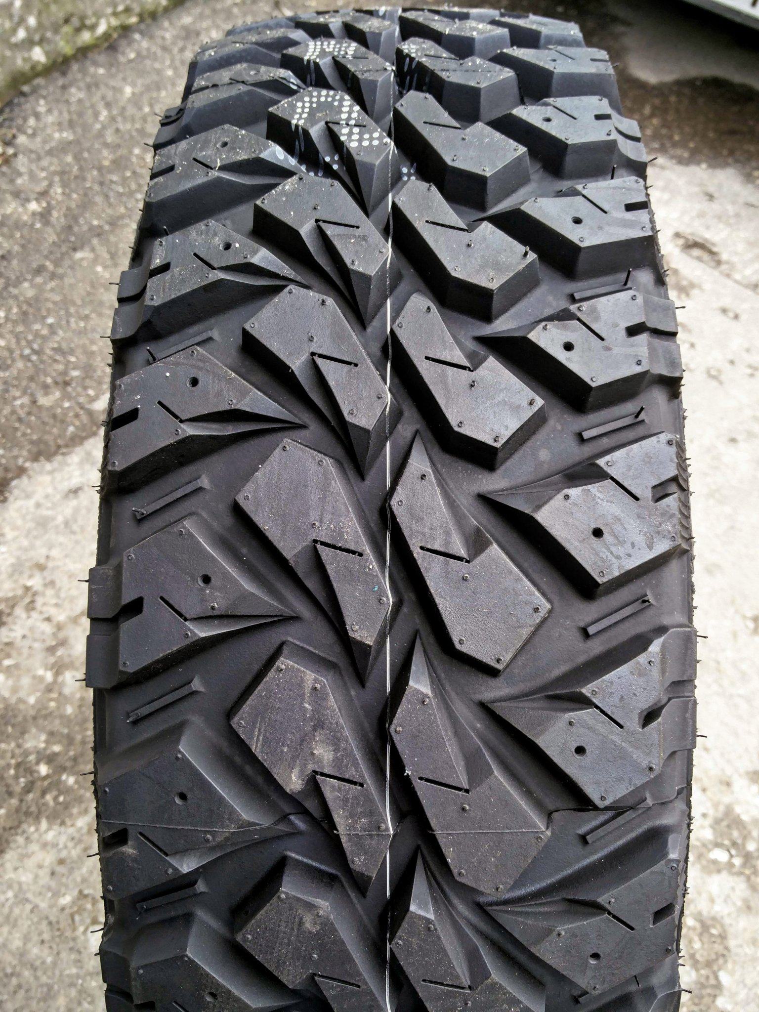

            Гумите

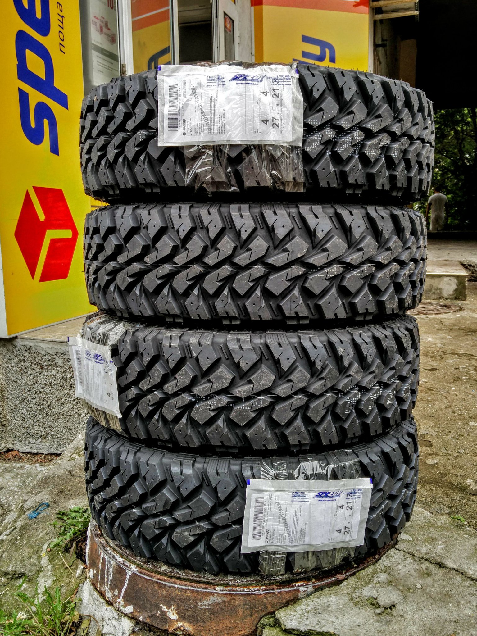

            Дълго разглеждах кой точно модел гуми да избера. Както споменахме вече в темата, не исках да са 100% офроуд, защото карам и по пътя, а горещия асфалт да ги изяде като вафли. На нашия пазар няма голям избор на различни модели гуми за кал 80% към 20%, а още по малко за 30/9.5 R15, който не е от най-популярните размери.
            Най-разпространените - BFG KM2 имат ревюта с високи оценки в интернет основно, защото ги карат много в щатите, но там терена, срещу който се изправят е в голямата си част пясък и катерене на камъни (и тези гуми са най-добре за тези цели).

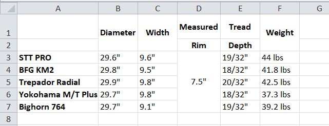

            Направих малко проучване, което илюстрирах в таблицата по долу за параметрите на основните модели гуми 80 към 20, които намерих на национален пазар с размери 30/9.5 R15 (справка от сайтовете на производителите)
Име:Tyres stats.JPG

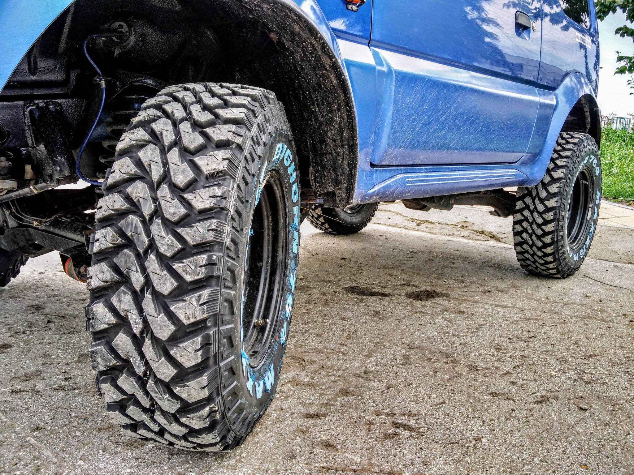

            Първоначалния ми фаворит беше Yokohama (познатата шарка от регенерата - Kobra NT), но се оказа, че вече не я внасят.
            Имайки предвид ограничения избор и направеното проучване се спрях на Maxxis Bighorn 764 - ниско тегло, дълбок грайфер и чисто визуално агресивните остри ъгли на шарката им ме спечелиха и вече са при нас:
            Големите бели надписи са все още сини, но ще се изчистят за няколко километра по черно
            Облечени сме тематично за важното събитие с подходяща тениска, правена по поръчка

                    • От: Моето Сузуки Джимни

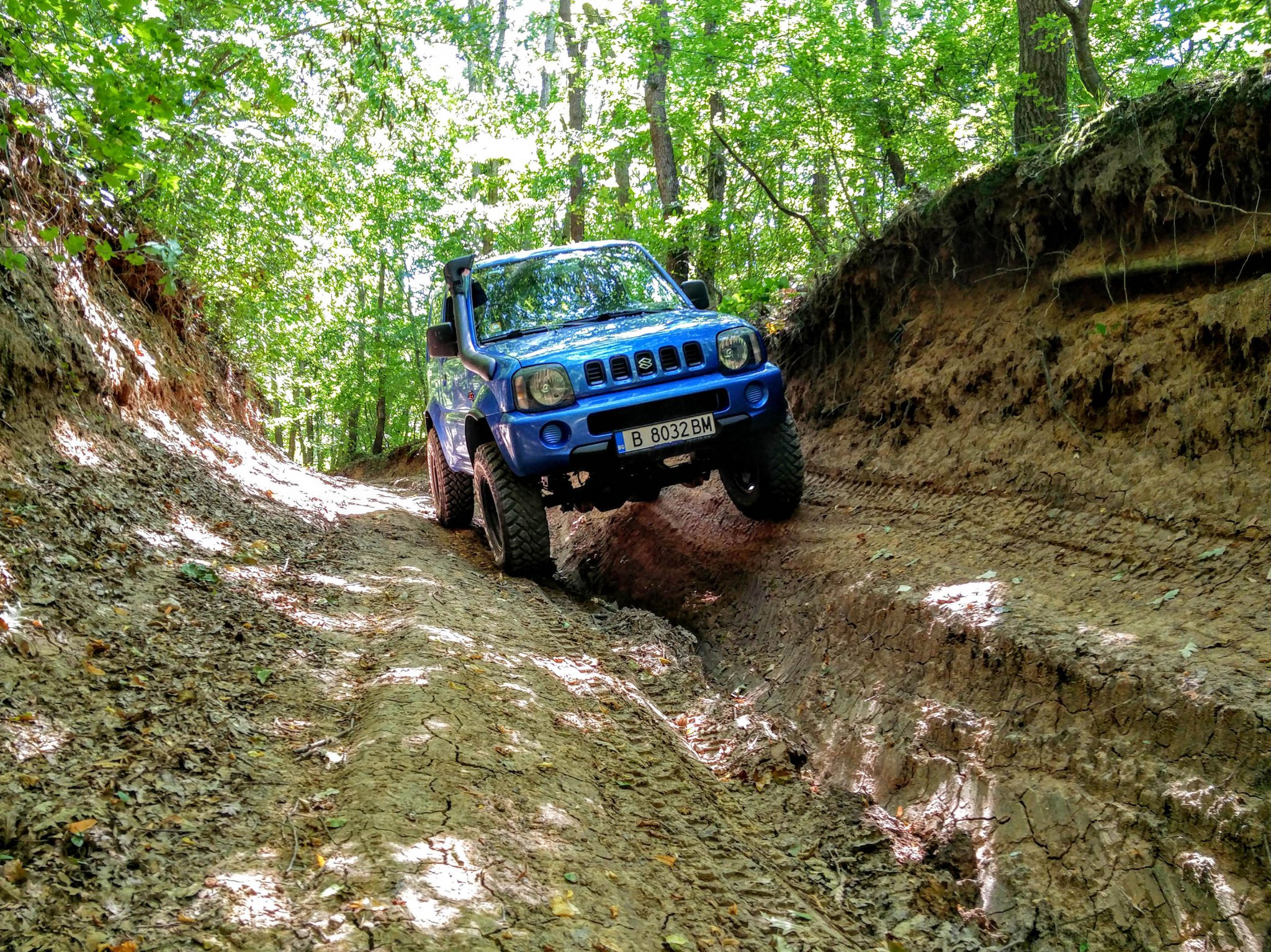

                      Разходихме малко новите гуми до паша дере

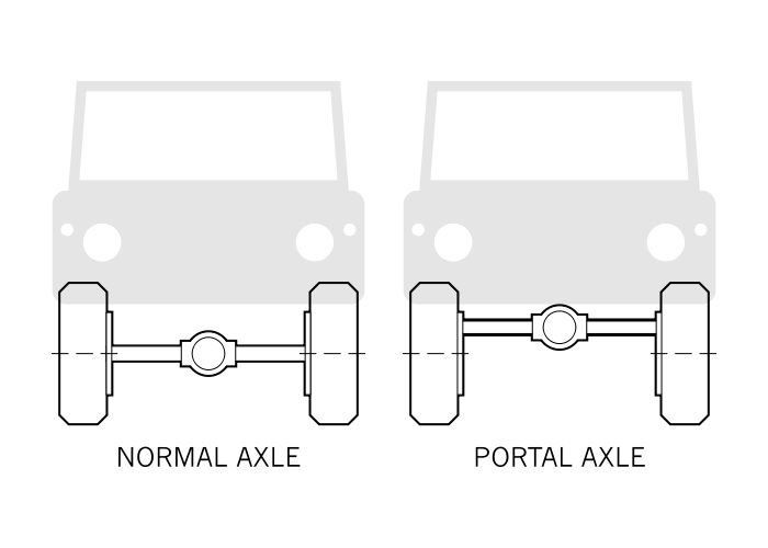

                                - Височината на диференциала от земята зависи от размера на диференциала. На нисан патрол у61 с 33ки гуми дифа отново се пада на 25см от земята, както е при мен с гуми 30ки, просто защото имат огромен и здрав диф.
                                - колкото повече се отдалечаваш от заводския външен вид на автомобила, толкова повече зависиш от настроението на катаджията на смята и регулациите във всяка държава (ако има планове джипа да излиза от страната) При нас за сега е лек режима, а контрола слаб, но все пак когато някой колеги модифицират до неузнаваемост джипа, той вече не може нито да се регистрира, нито прехвърли на друг след продажба, нито нищо. В общия случай ако не нарежеш купето отвсякъде няма да имаш проблем. Понякога може да има коментари за разни метални брони и тръбни конструкции. На други места по света (като например Австралия) ако сложиш повече от 5% по-голем размер гуми се налага да потърсиш одобрение и документ от инженер-механик, удостоверяващ, че автомобила е безопасен за движение по пътищата... но ние сме много далеч от този момент.
