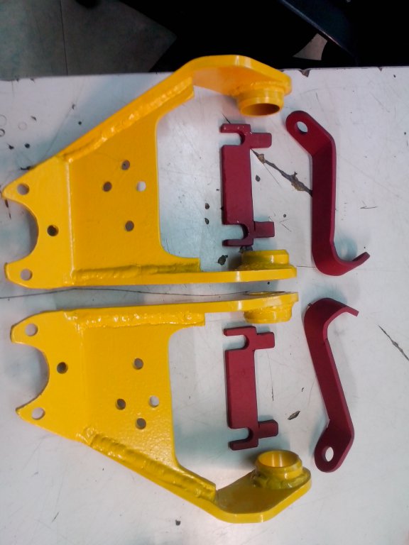

      За повдигане на Фронтера Б.
      Със съдействието на Лозан(който ми предостави един "син" носач) и помоща на мои приятели,направихме чертежи и сътворихме това:
      Предстои закупуване на по-дълги амове,по-дълги спирачни маркучи(или изработка) и монтаж.
      Предница с 3" лифт като резултат( надявам се) и 7-8см. по - голями ходове.

          Това от calmini ли е копирано? Аз се дзверих доста време в окачването на фронтерата и не мога да зацепя, от къде идва по-дългия ход на окачването, при условие, че се сменя само горния носач?!?

            По спомени горният носач при спускане по-надолу опираше в нещо, но не помня в какво

              Колега,не е голяма сага да направя още един комлект.Проблема ми е ,че това е окачване и каквото съм направил е моя отговорност.От съображения за сигурност(моя) не се наемам да правя бизнес от това.Пълна документация съм изпратил на Лозан,ако те интересува обърни се към него.
              Надявам се да съм правилно разбран.От други съображения използвах думата "син" носач.Ако имаш допълнителни въпроси - на личния.Ще съдействам с каквото мога.Едни и същи тегловници сме.Правим каквото може с колкото имаме

                Колега,и аз незнам,като му дойде времето да монтирам ще си каже

                    Дано ти свършат работа носачите,мисля обаче че повдигането трябва да е от основна точка и комлексно в цялата група!Този носач ще работи добре при екстремално натягане на торсионите,т.е. гарантирано няма да опира никъде,което си е нещо!Успех и дай резултата,щото е интересно,а и си ги барнал добре!
                            Гледам сте го копирали със все недостатъците, в случая тампоните. По някое време ще стигнете до извода че оригиналните гумени тампони са по-доброто решение за там, въпреки увеличения ход. Казвам от опит. А опита ми с "копиране" на творенията на тая фирма за терано беше успешен, ама чак на третата версия. И то до там, че си приличат само на външен вид. Имам променени наклони, тампони, буфери, дължина, изрязване... Има и още какво да се промени към по-добро.
                            Та... не правете тампоните като на Calmini. Ужасни са - скърцат, придобиват аксиален луфт на втория месец. Сложете полуиретан или най-добре оригиналните гумени, освен ако принципно има някакъв проблем с тях при вашите возила. Имам поне 6-7 клиента, които си свалиха Calmini-то и сложиха мои.
                            Не знам колко ход повече дава при вашите возила. При Терано дава около 2-2.5 сантиметра допълнителен ход надолу, което с думи прости означава че можеш да си вдигнеш предницата с още 2см, без да започне да се държи неадекватно по завоите. Може да се направи да дава и повече, но трябва да позволяват шарнирите и най-вече каретата.
                            ПП: И да, при терано определено въшат работа за да изстискаш всичко от това окачване, и като геометрия, и като здравина. Не виждам причина и при вас да не е така.
