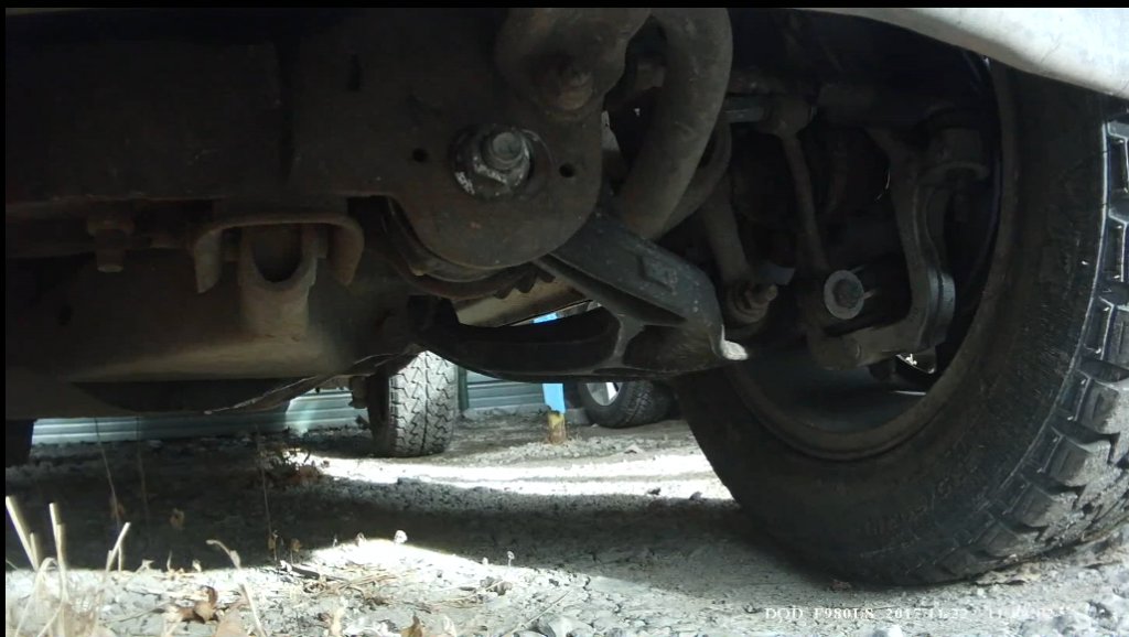

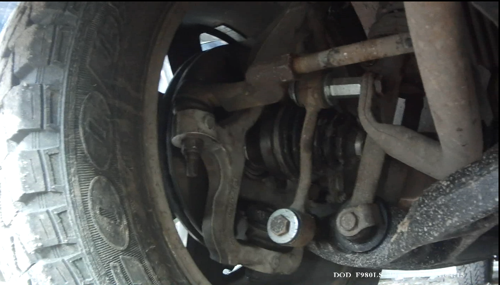

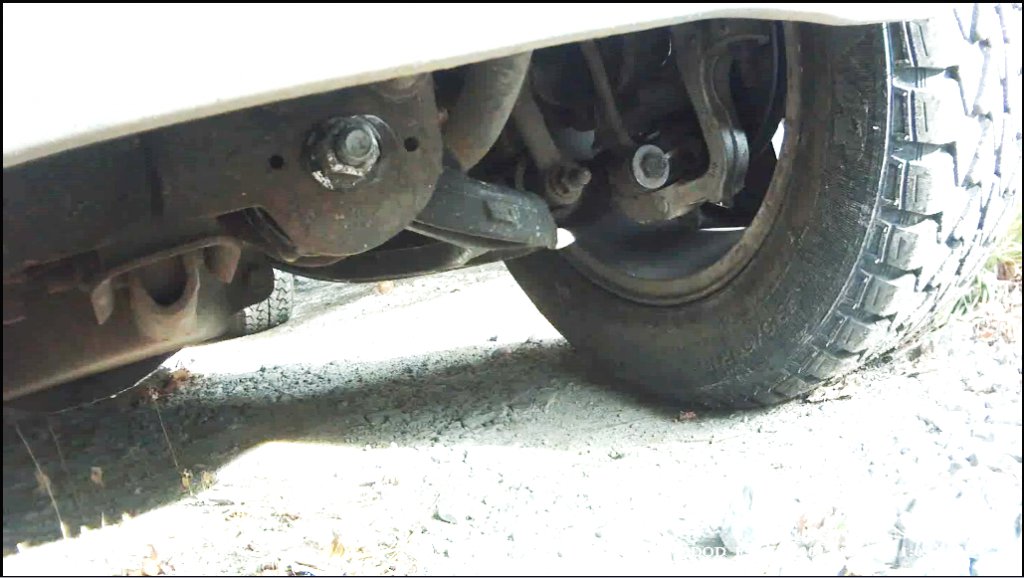

                        Първи снимки (с автомобилна камерка, която на всичкото отгоре нещо се скапа и засега само толкова):

                        • От: Късмет ? Да не подценяваме сервизните бюлетини !
                          Еее, защо не пусна това преди да продам Либи.

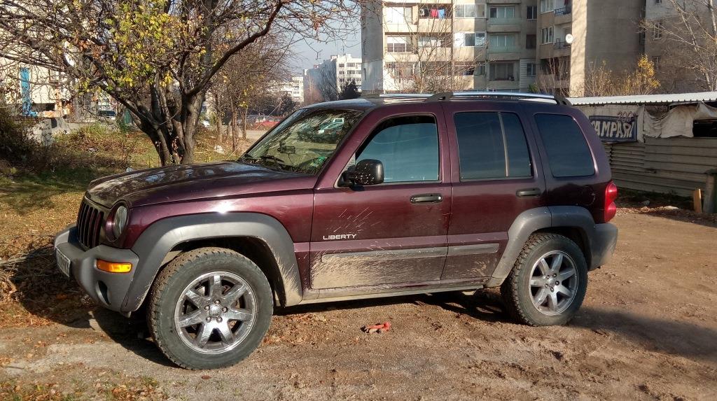

                          Супер работа сте свършили. Дай някоя обща снимка да видим стойката.
                          Jeep Cherokee Liberty 2.8 CRD

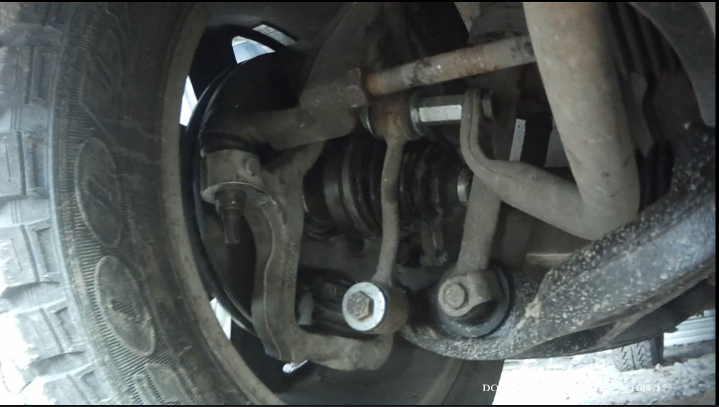

                            Първоначално публикуван от Todor_Ninov Преглед на мнение
