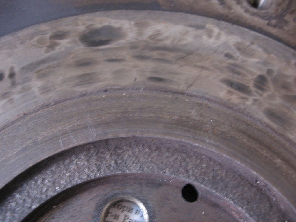

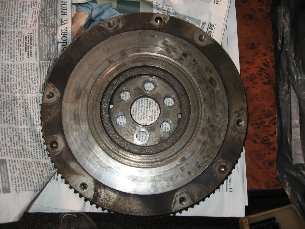

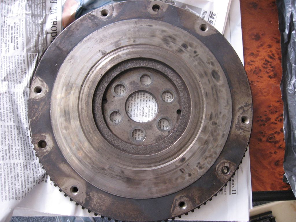

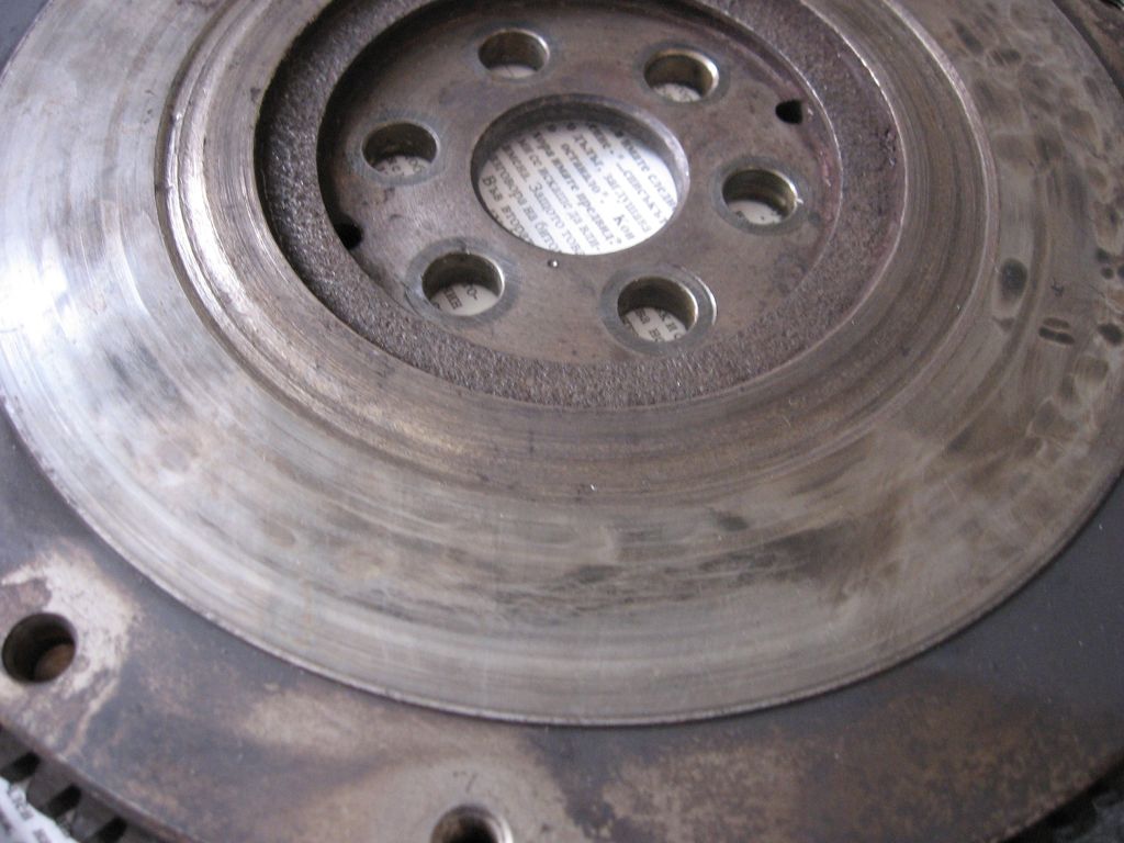

    Другото, което открих беше сериозно износен съединител. Трили са нитовете на феродовия диск. Притискателният е за болклука, изоран е здраво. Въпросът е къде могата да полират огледалния дикс? И при него има една сериозна деруга, но е извън областта, където ляга феродото. Широка е около 8мм, дълбока около 1мм. Утре ще кача снимки. Прерових сервизната документация, но не успях да намеря колко трябва да тежи маховика. Някой знае ли?

    Ето и снимки:

      А сигурен ли си че това е дерюга, или си е така фабрично? На мен не ми прилича на дерюга. За съжаление като сменях диск не се загледах в моя, за да ти кажа дали и той е така. Мойте и двата диска бяха в добро състояние, обаче не помня дали огледалния диск изглеждаше като твоя. Като видях че всичко е ОК, сложих новия диск и го сглобих.
      Поне от снимките не се вижда маховика/огледалния диск да са за смяна. Според мен де.

        Ами незнам, може и фабрична да е, мобже и да не е Гледах 2-3 маховика от други коли, там огледаната повърхност е цяла. Феродото лага извън при всички положения, дори да не е фабрична не пречи. Притеснява ме това, че е дълбоко и ако не е фабрично то диска е разбалансиран.

          Фабрично е според мен. Няма какво да го изкопае така. А ако го е изкопало нещо, ще се вижда от 100 километра, и вътре ще е мазало. Аз бих си сложил новия феродов и притискателен дист, без да сменям маховик, и без грам притеснения.
          Плюс това ако забелязваш канала е равномерен, тоест (пак според мен) ако е разбалансиран, няма да е от канала, а от друго.
          Сложи го в старото му положение, ако си отбелязал как е бил.

            За сега сматам да занеса маховика да вземат 1 десета от огледалната повърхност за да стане пак огледална и това да му е. Така или иначе със шлайфане не може да се премахне канала, дори да не е фабричен. Остава варианта друг ако така не става за каране.
            Когато свалях маховика не обърнах внимания как е монтиран. Може ли да се монтира по различни начини? На Аро-то не може да се сложи по друг начин, положението е единствено и се определя от болтовете.

              Не знам дали може. Като гледам картинката май може поне в 3 положения. Аз моя не съм го махал. Не че задължително ще стане нещо, но винаги гледам да си бележа "балабсираните" чаркове, като ги свалям. Така поне ако не стане по-добре, поне няма да стане по-зле като ги слагам.
              Ако го закараш на пристъргване, рискуваш там да го разбалансират. Аз бих го сложил така. Според това, което се вижда на снимката си е съвсем читав според мойте критерии. Гледай само да му сложиш читав феродов диск. Ще си се намести по него и няма да имаш проблем.
              Проблема не е толкова в теглото, а в това да е балансиран. От теглото ти зависи единствено равномерността на работа на двигателя на ниски обороти. Така че за тегло не се притеснявай.
              ПП: Сега като гледам снимките, има и 2 малки отворчета при болтовете. Ако в тяк влиза нещо, може би може да се монтира само по един начин.

                В малките отвори влизат два водача на коляновият вал. Предполагам, че ако може да се върти, то положенията са само две. Започвам да се колебая за шлайфа, наистина има риск да го разбалансират.
