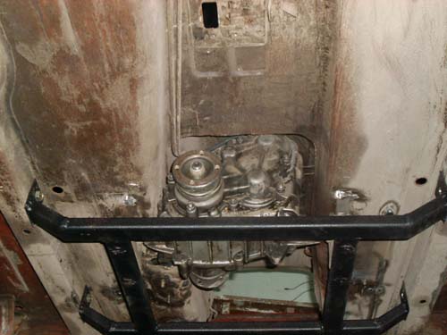

    Колеги вижте този линк http://autoclub.tomsk.ru/viewtopic.php?t=358. Доколкото успях да предведа е доста добре за вибрации и шум. Тъй като при мен беше леко прогнило около местата за захващане на раздатката и се наложи за се заваря и сега раздатката е леко на криво. Не може да се изправи.
    Искам да дискутираме тази рама, кой какви виждания има, плюсове и минуси, някой слагал и е нещо подобно и така нататък. Как му се вижда чертежа?

    Няма какво да се дискутира.
    Вземаш тоя чарк от Шевролет Нива, слагаш го, и започваш да се наслаждаваш на живота. Нивоводите така и правят, известен стар проблем.
    Между другото, някога така е било и проектирано. После за поевтиняване на конвейера е заминало това, което сега знаем като Нива. А Шевинивата е началния проект със сменени тенекии.

        Е то ако го има готово е още по-добре. От сайта има скици на това да си го завариш сам.
          До: Рама за раздатката-дискусия
          Не вярвам да се продава по магазините, но щом е стандартна част, то няма как да не може да се изпише. Предполагам обаче ще трябва да се събере бройка и да се говори с вносител на части.
          Вариант 2 - изработка по поръчка.
          Честно казано така доколкото чета е добър "ъпгрейд".
          П.С. Ще поръчам да ми сгънат една такава конструкция другата седмица. Дано мерките отговарят точно

            Правих тази конструкция на бившата ми Нива,но я изхвърлих след време,поради един много сериозен недостатък-при преодоляване на по-дълбоки коловози и гърбици там където преди минавах,с нея ми опираше- а дори и неможех да мина.Иначе си има и свойте положителни страни,но в моя случай ми пречеше като се има в предвид къде я карах.

              Случайно да пазиш изхвърленото? За моята Нива експлоатирана в паркетни условия ще е перфектно

                  За съжаление не я пазя,но не се прави трудно.Да за теб ще е перфектно.

                    А като центроване и вибрации как беше, имам предвид в сравнение със предното захващане.

                      Такава рамка мислех да си правя още преди година,но именно поради намалената проходимост се отказах-за мен това хич не е маловажно.Затова си реших проблема със захващането на раздатката с разпробиване на пода,леко подсилване и "пускане" на болтове 10мм. за надеждното и закрепване.За сега това ми е напълно достатъчно,като здравина и възможност за добра геометрична проходимост.

                        Здрствейте колеги аз съм правил нещо подобно и съм много доволен в интерес на истината. Вибрациите намаляха значително не че ги няма но определено са по-малко. При потегляве вече не ми се налага да подавам газ повече от необходимото и най-приятния момент в цялата работа е че мога да разговарям със спътниците си и да слушам музика при скорост от 80-90 километра в час нещо, което преди това не ми се получаваше.
                        Ако можеш да прежалиш 4-5 см от просвета при раздатката няма какво да губиш.

                          Това наистина ли пада по-ниско от диференциалите? Не ми се вярва тъй, че с какво се намалява клиренса? Това според мен ще закача само на върховете на хълмчета.
                          А вариант да се направи по-фина като размери, но от по-здрав метал?
                            Какво ще кажете за по-тънка, но кръгла тръба?

                              Не не пада по-носко от дифовете идва на нивото на катализатора, но все пак намалява клиренса точно по средата на автомобила.
