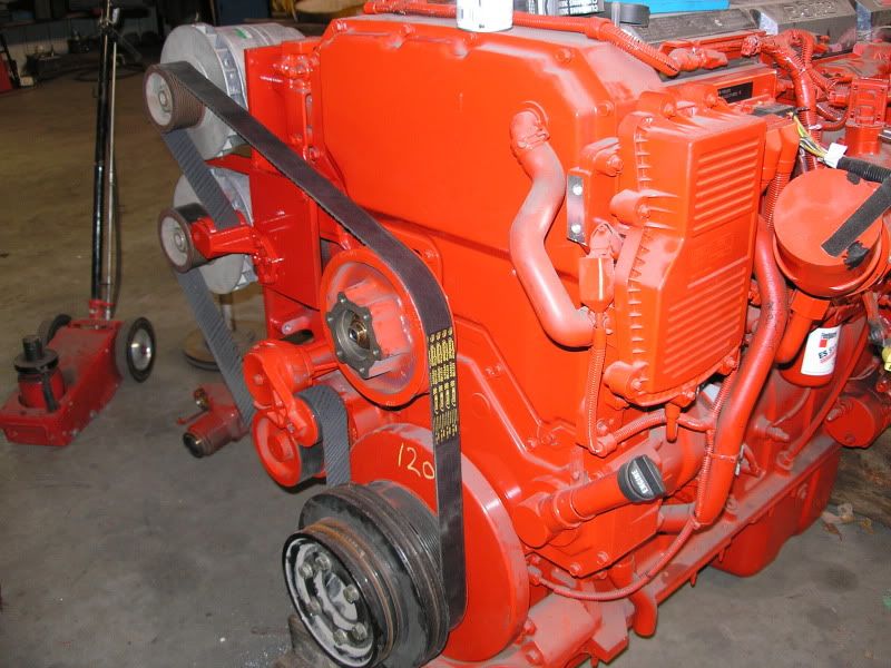

    На кардана вместо шайби,ремьци и алтернатор няма ли как да му вьржеш хидравлична помпа която да набива при много ниски обороти достатьчно налягане което да развьрта алтернатор или 2?
    Ако оставим кардана и заврем някьде помпа която ползва двоен трапецовиден или единичен на 7 или 9 канала няма ли да е достатьчно за да вьрти алтернатор без да натоварва / според мен няма да се товари толкова еле ако на него са не един ми 3 алтернатора ма това са сметки вече / ремька?Говоря за сьвсем отделна шайба сьс сьвсем отделен ремьк който вьрти хидравлична помпа която развьрта алтернатора.По тоя начин единия лежи на основния ремьк,а втория лежи на втора ;айба с втори независим ремьк.Сложете им и един комбо ключ от рода на 1- 2 или заедно,че да ползваш която батерия искаш или да ги комбинираш ако единия ремьк клекне и сте готови.
    Това при положение,че ви трябва още нещо което плаче за худравлична помпа,ние тия ги ползваме точно за помпи за обезводняване,за хидравлични бутала на стабилизаторите,за крана с който вдигаме малките лодки / кран нямате нали /
    Те ти го най-просто:
    Що го мислите 2 алтернатора на един ремьк,зациклили сме на това.Дьрпай му по-дьлбока шайба и слагай отделен ремьк на втория алтернатор,отделен от другия,мотора само това да вьрти.
    Нещо такова.Алтернатора на колата нека си стои,да си зарежда там стартовата.Втория алтернатор влиза някьде на големия ремьк и вадиш шайба за втори мальк допьлнителен ремьк за втория голям алтернатор.Радиатора като и махнете все ще има място от едната страна на лебедката за един алтернатор па ако ще с гьзь напред да стои.
    Е га де га,морски,права перка и се гледат с мотора на двоен отделен трапецовиден,опьването с тауреп / не препорьчвам мальк нерьждавейка,че се цепят /всичко да прьсне това вьрти ако мотора бачка.

                        Иначе по първия въпрос в темата - не виждам проблем да се вържат двата алтернатора успоредно. При ниски товари обаче единия ще дава повече от другия. И двата ще се тормозят на макс единствено когато всичко е изпържено на макс. Когато единия позагрее повече, ще има малка склонност към саморегулиране на системата поради повишено съпротивление на проводниците и останалите му компоненти, отделно дето е възможно да има защита при прегряване в регулатора му, тоест като прегрее ще кляка и тогава другия ще се товари повече.
                        Това освен ако алтернаторите си нямат предвидени изводи на регулаторите за изравняване на товара. Технически е никакъв проблем, въпроса е някой да ги е предвидил да работят в тандем.
                        А подозирам че Ясен има идеята да върже всеки алтернатор да зарежда отделен акумулатор (или 2 вързани успоредно), и ако на единия масата е развързана от масата на возилото това осигурява пълна свобода по-нататък и сериозно опростяване на системата, включително и в посока доста по-добра надеждност. Обаче ако минуса на единия алтернатор не се отвърже от корпуса му, целия му корпус при режим турбо ще е вързан към 12-те волта на другия алтернатор. Тоест трябва да се вземат мерки там да не стане сакатлък
