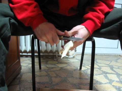

                    Ето и едно клипче
                    Нямах много време за по-продължително дялкане, ама колко толко. Ножчето бръсне с лекота, но правих опит да видя как се вижда бръсненето на клипчето, трудна работа, пък и не ме бива много много. Та затова тест с цигарена хартийка.

                      Браво! Следващата стъпка е със тоалетна хартия,пробвай.
                      Успех!

                        Е баш Томито на "дедо Юка" не е за такъв тест, щото с него трябва да одялаш един кашон такива трупчета, та да промени ряза, и да има нужда от заточване! То със всяко сканди заточено прилично острие бая дялане можеш да сътвориш, въпрос на желание. То и заточването е въпрос на желание - някои си точат остриетата да бръснат на "контра", авджиите - да оправят по няколко прасета, а за мен е достатъчно фино да ми нареже мезето, и да ми одялка няколко клечки за шишове, докато си гледам хвърлените въдици! Поздрави!
