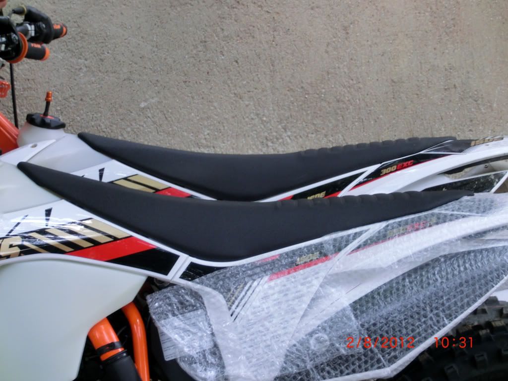

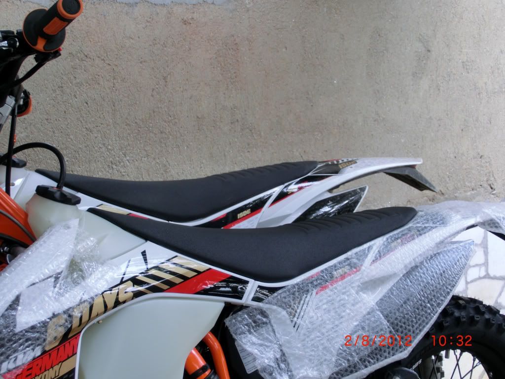

    Дойде време да добавим и модел 2013 в малко "умален" вид.На заден план се вижда,батко му (вече)-за сравнение на височината.
    Дежурното преливане на здрав разум с добавка на 2-тактов нрав

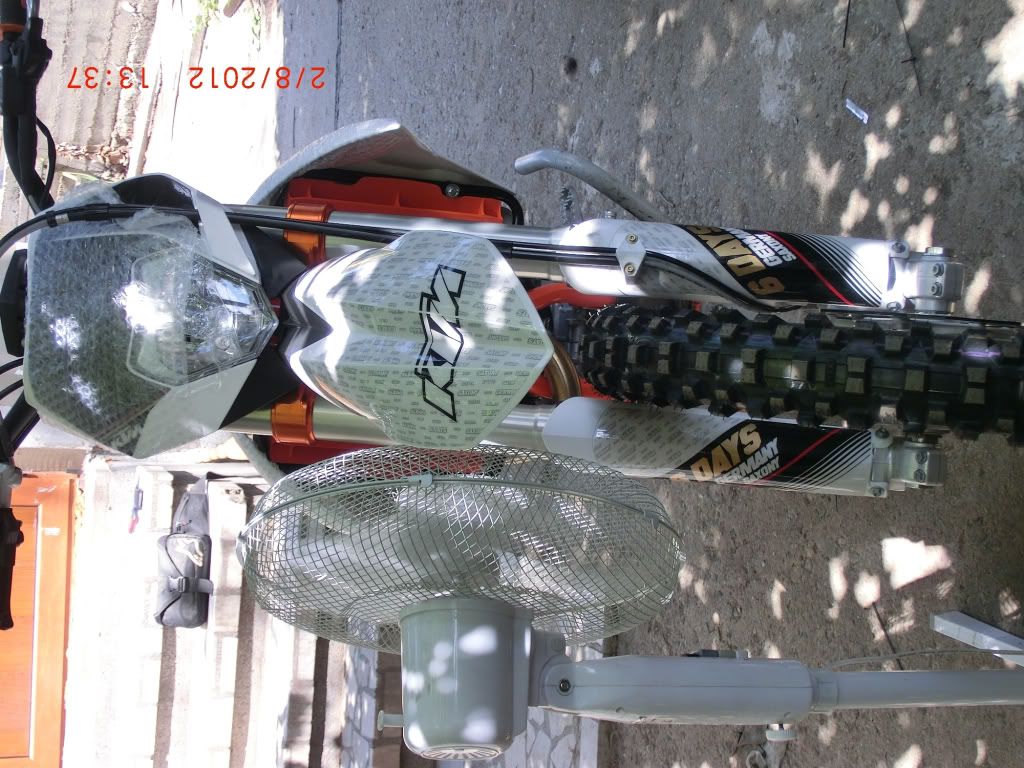

    И накрая задължителното духане-винаги помага,особено при мъжките екземпляри. 15мин.

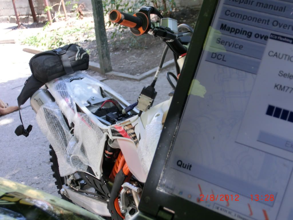

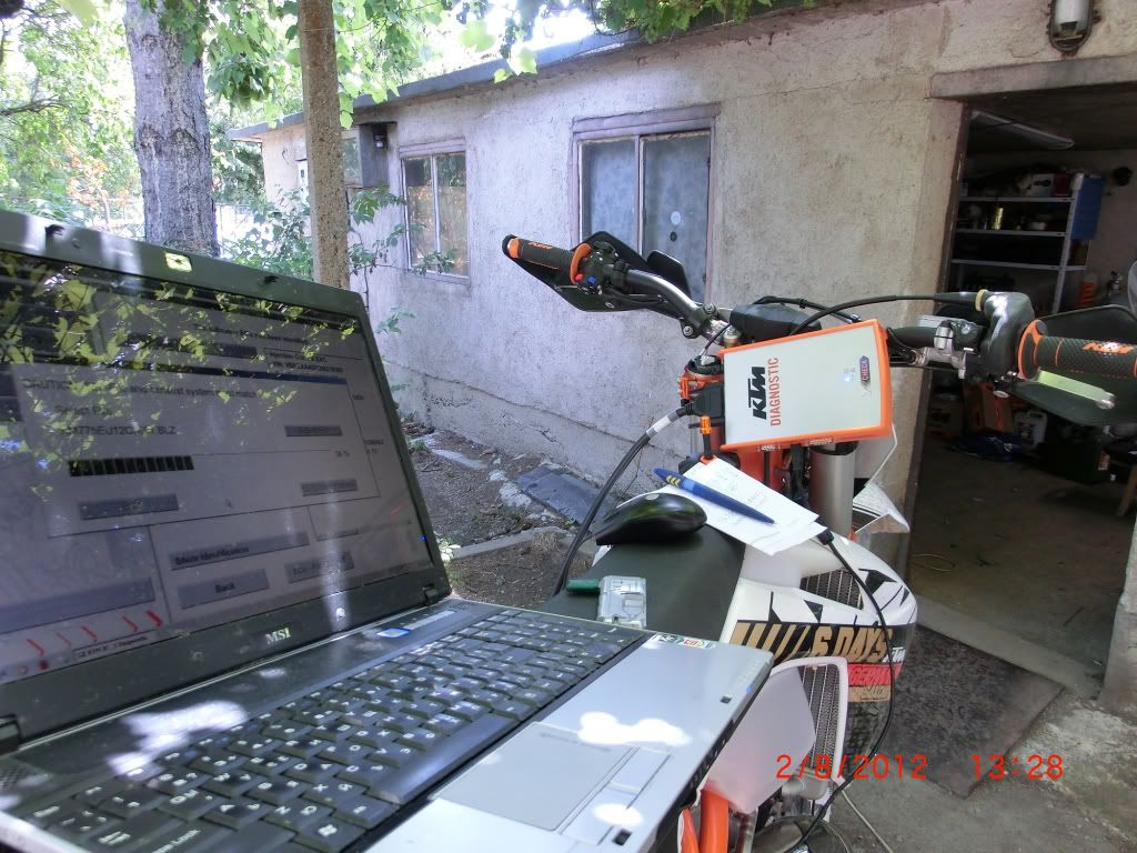

          Умрял съм от студ и ми е блокирал мозъка...Това с "духането" не мога да го включа...Духаш на датчика, продухваш радиаторите или...какво? Охлаждаш майстора?

              ма то и аз съм един?!..Нали съм бивш военен и се изказвам така, че и аз самият не мога да се разбера....След поставянето на новата "карта" в ЕКУ-то, се налага да се прави 15 минутна "инициализация". Та затова му духам-да не прегрява излишно новата машинка
