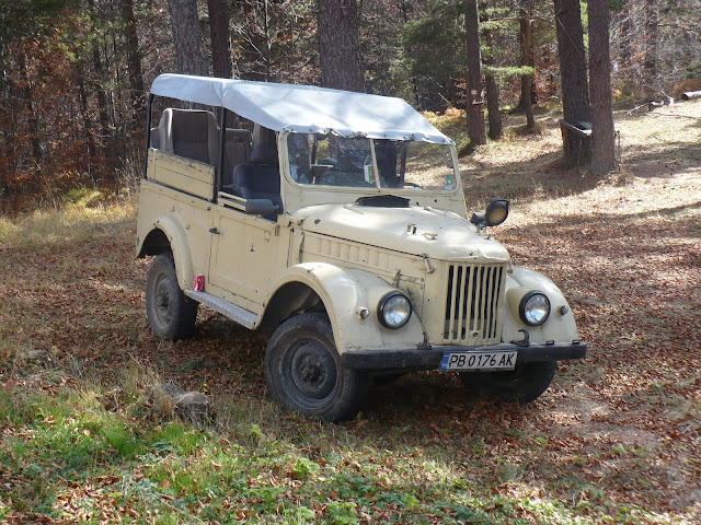

                Дойдох си в България в края на май 2010 и веднага започнах да се занимавам с ремонта. Първо трябваше да задвижа джипа. Отново нямаше никакви проблеми с паленето, въпреки че не беше пален от около 8-9 месеца запали на газ от първия път. Дотук с добрите новини, малко се заиграх с джипа и изведнъж останах без газ . Резерворите бяха в лошо състояние и бяха премахнати напълно след поставянето на АГУ, за бензин ползвах една туба от 5л , колкото да има ако потрябва. Казвам си няма проблем ще напомпя малко помпата на ръка и ще стане...да но не точно. От дългото стоене на сухо платното на бензиновата помпа беше изсъхнало и просмукало. Свалих помпата смених платното, всичко е нормално отново се движим. Започвам да разчиствам купето от натрупаната с годините кал, борови иглички и какво ли още не.
                ето го и 52 годишното сърце на звяра
                Доста чистене падна
                След това флекса не ми слезна от ръката за около 3-4 дена. Изтърках цялото купе от старата боя. Когато я закупихме беше намазана цялата мисля с антикор или нещо подобно, което отне доста търкане за да се махне. И ето че зелената боя и лъсна, както и здравия руски метал.
                За мое огромна изненада след като ревизирах цялото купе по него нямаше изгнило никъде, няма за кърпене и по шасито. Както казах изключително запазем джип за годините си 1958 произведен. Бях решил да го върна в почти оригинално състояние. Единственото подобрение по двигателя което направихме е , че сменихме алтернатора с един от BMW5. Казаха ми че е по мощен и ще е по добре за в бъдеще. Вече изтъркан и почистен дойде ред да се нанесе шприц кита. Моя грешка беше че не махнах предната рамка, което в последствие беше коригирано.
                След това я изтърках на сухо, бояджията ми каза така ,за да не се протриела много. Речено сторено. Доста нерви и труд бяха хвърлени особенно в търкането, но да ви кажа за мен беше удоволстве отново бих я изтъркал на ръка без да се замисля изобщо. Вече боядисана цветът се получи много добре, остава са изсъхне добре и продължавам...
                Както казах разбрах си грешката със предното стъкло и тя беше поправена
                не се оказа фатално тъй като беше мината още една ръка, а и имаше да се пръска маската.
                боядисването вече е завършило. Немога да и се нагледам просто
                Събрах всичко по нея и вече бяхме на пътя
                Само ме дразни че когато смених километража с нов понеже счупих стъклото на стария не навих километрите от него, и по таблото липсват капаците ако мога да ги нарека така на осветлението - нещо което много ме дразни, но не можах да намеря ново табло на добра цена. Бронята беше изправена с хидравлична преса и заварена на място където се беше скъсала.

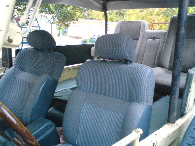

                Имах време и най-вече желание и си направих нови задни седалки (пейки). Реших да ги направя по-меки от преди тъй като имах доста оплаквания от возещите се използвах 10см дунапрен ето резултата. Сега са доста удоби за седене и лежене
                Ето вече сме на вилата. Алармата на колата не дава на никой да се доближи
                Вече прилича на джип....а имам да правя още доста неща но стига за днес.
