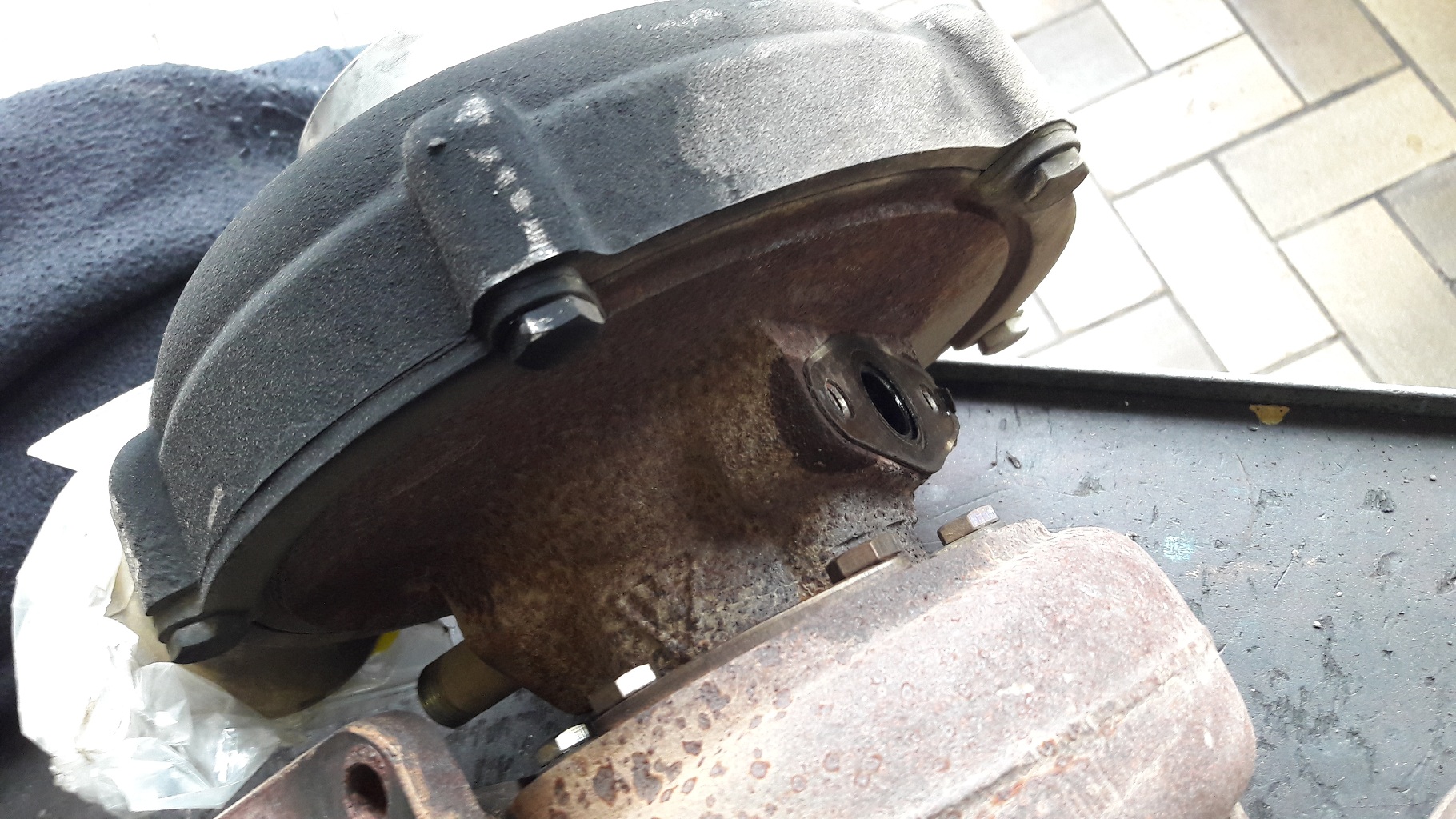

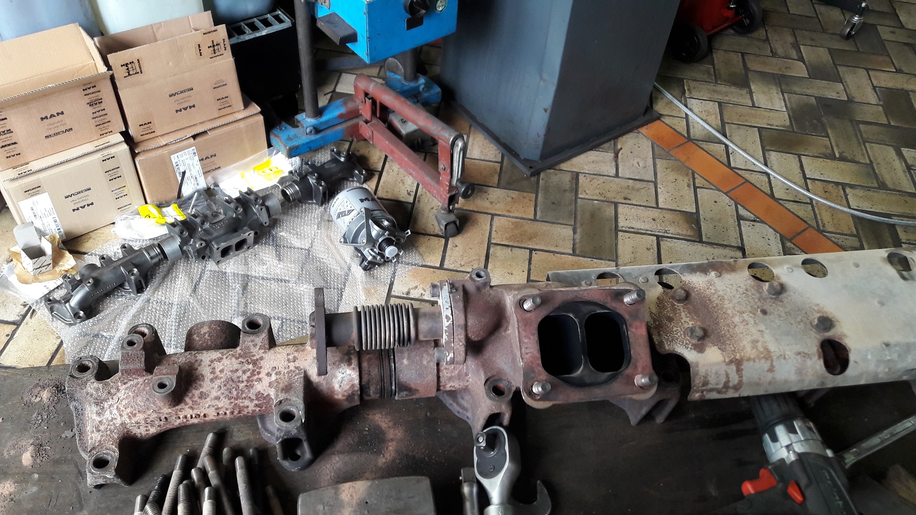

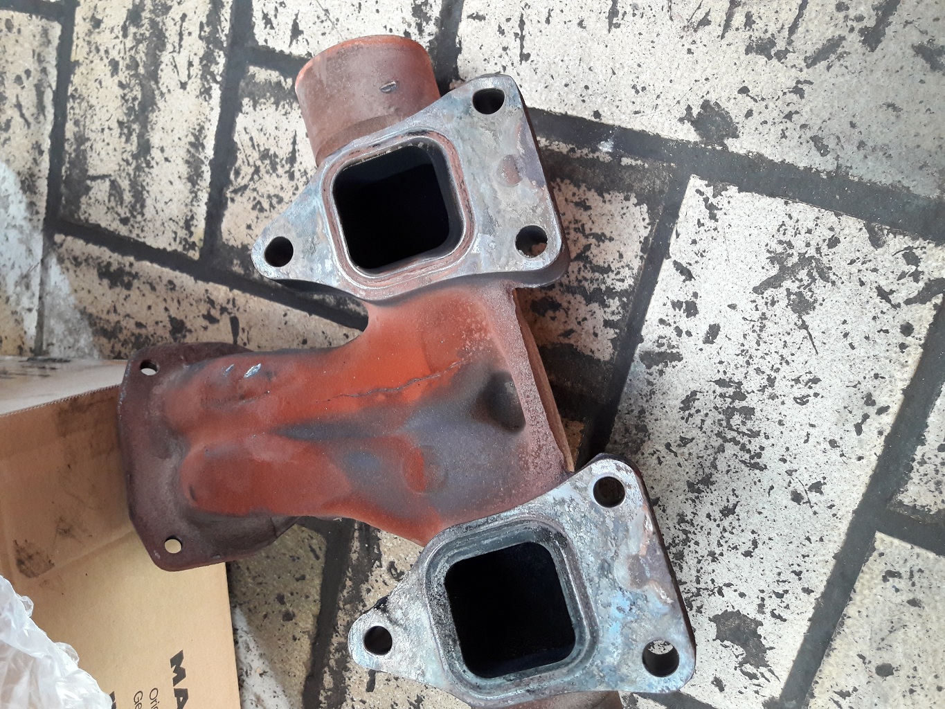

      1-Изпус.колектор средната част се пука даже и в мотори Euro 6 Натиснете снимката за да я уголемите
ID:5772321 опушва турбина,стопява шлаухата на моторната и клиента идва и казва нямам моторна почват се едни филми (поръчка на ел.магнита за възд.-по спомен към 1800евро) ,а тя шлаухата залепнала вътре и тей.

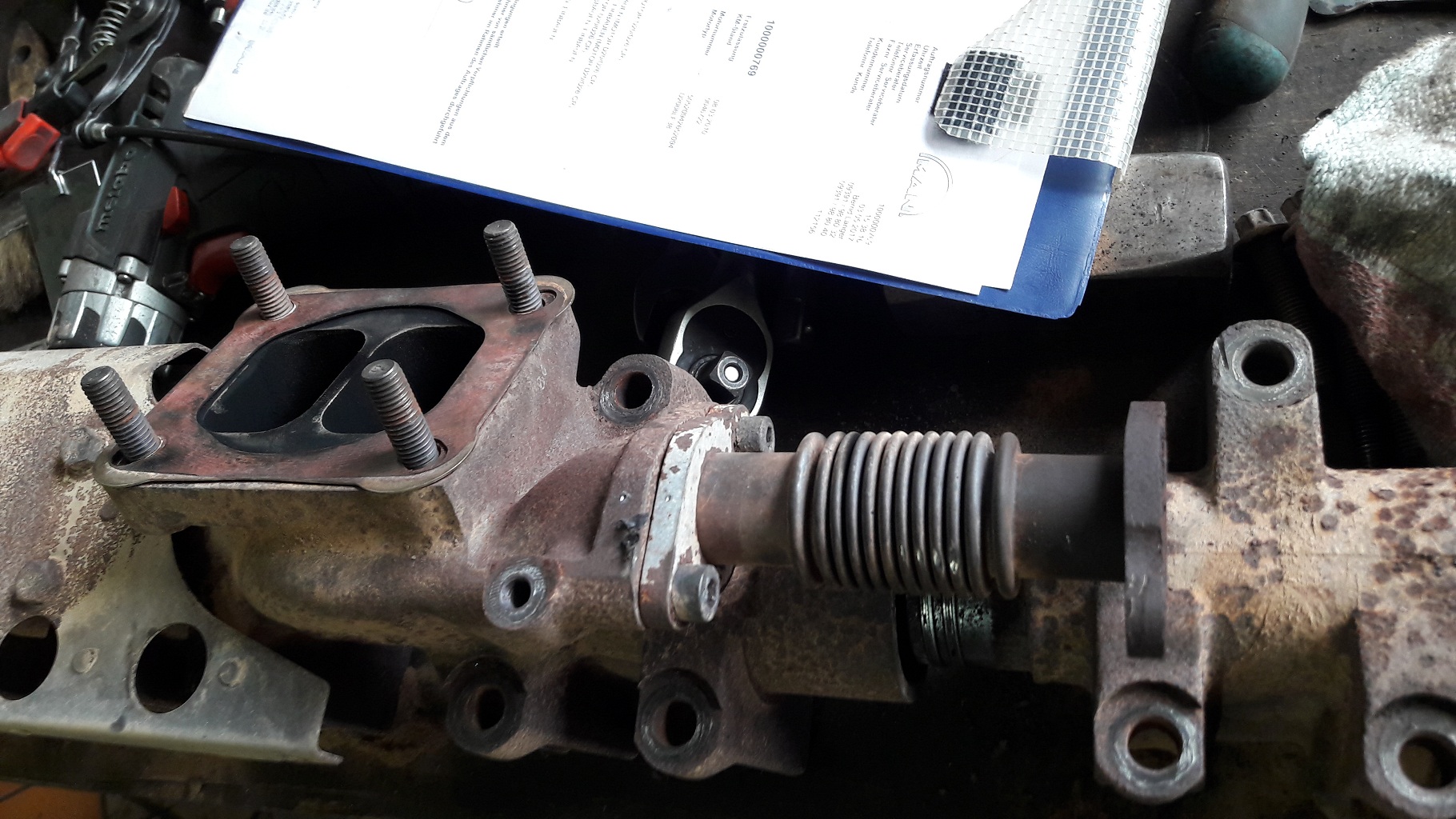

ID:5772322 Има и филм,в който гъвката тръба(изг.газове към AGR) се протрила(скъсала) и пак опушва.Приемчика гледа аха всичко в черно колектор казва всичко е ясно.А то после само тръбичката,нооооооо ФАКТ пукат сеНатиснете снимката за да я уголемите
ID:5772323Питах началниците аааа тея от Nuernberg ,що не си оправят производството на тез колектори-казват квоти е нали и ние требва да работим.Дори и в мотори Euro 6Натиснете снимката за да я уголемите
ID:5772324 мммммммммммм идеално на 300 Хил.км.

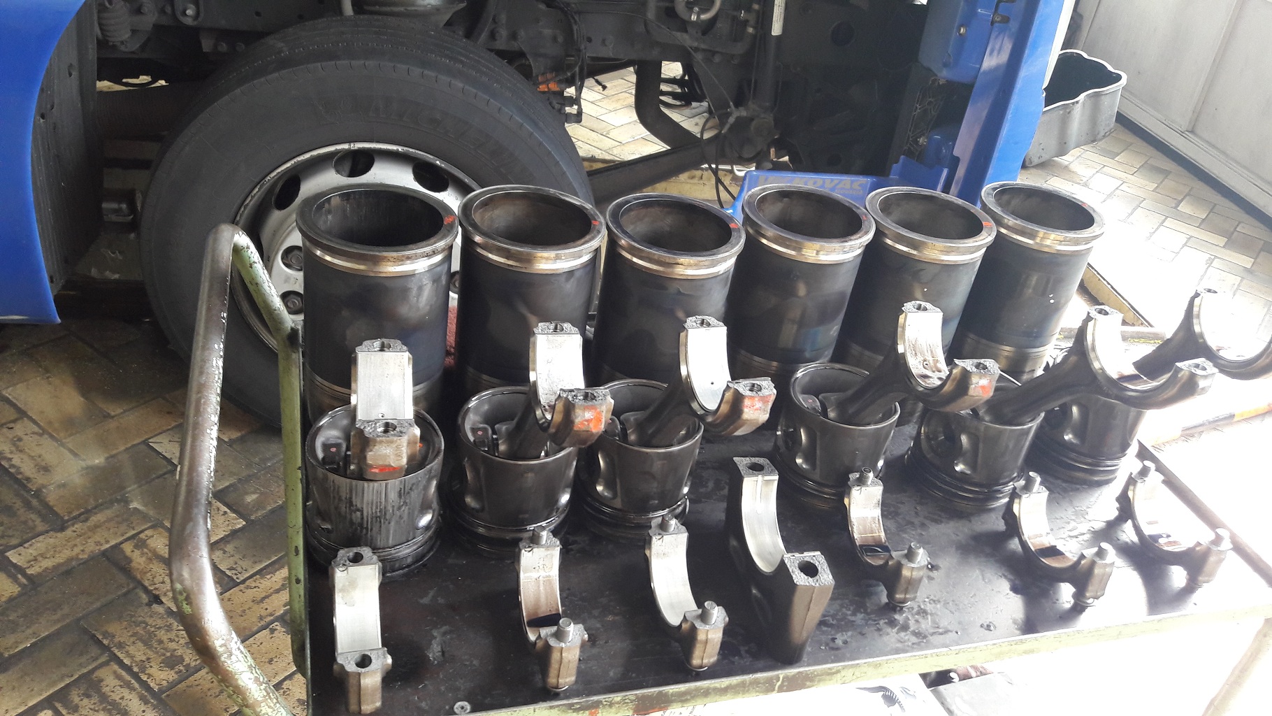

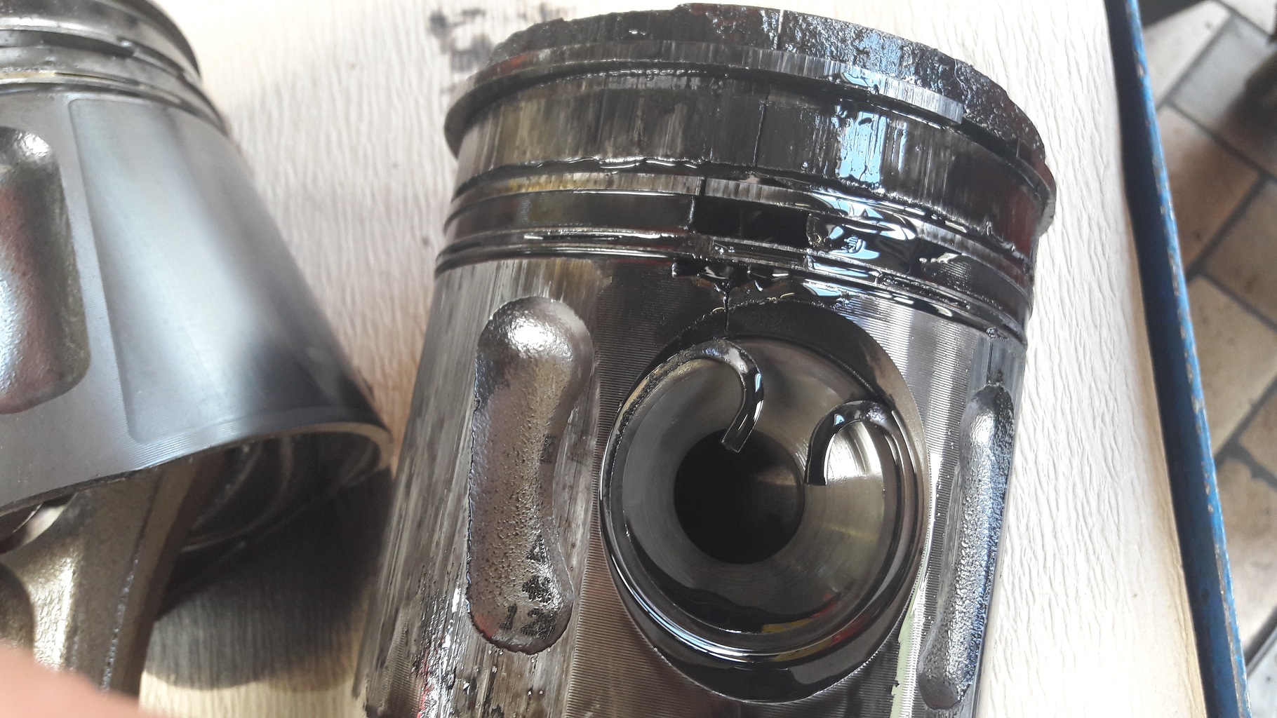

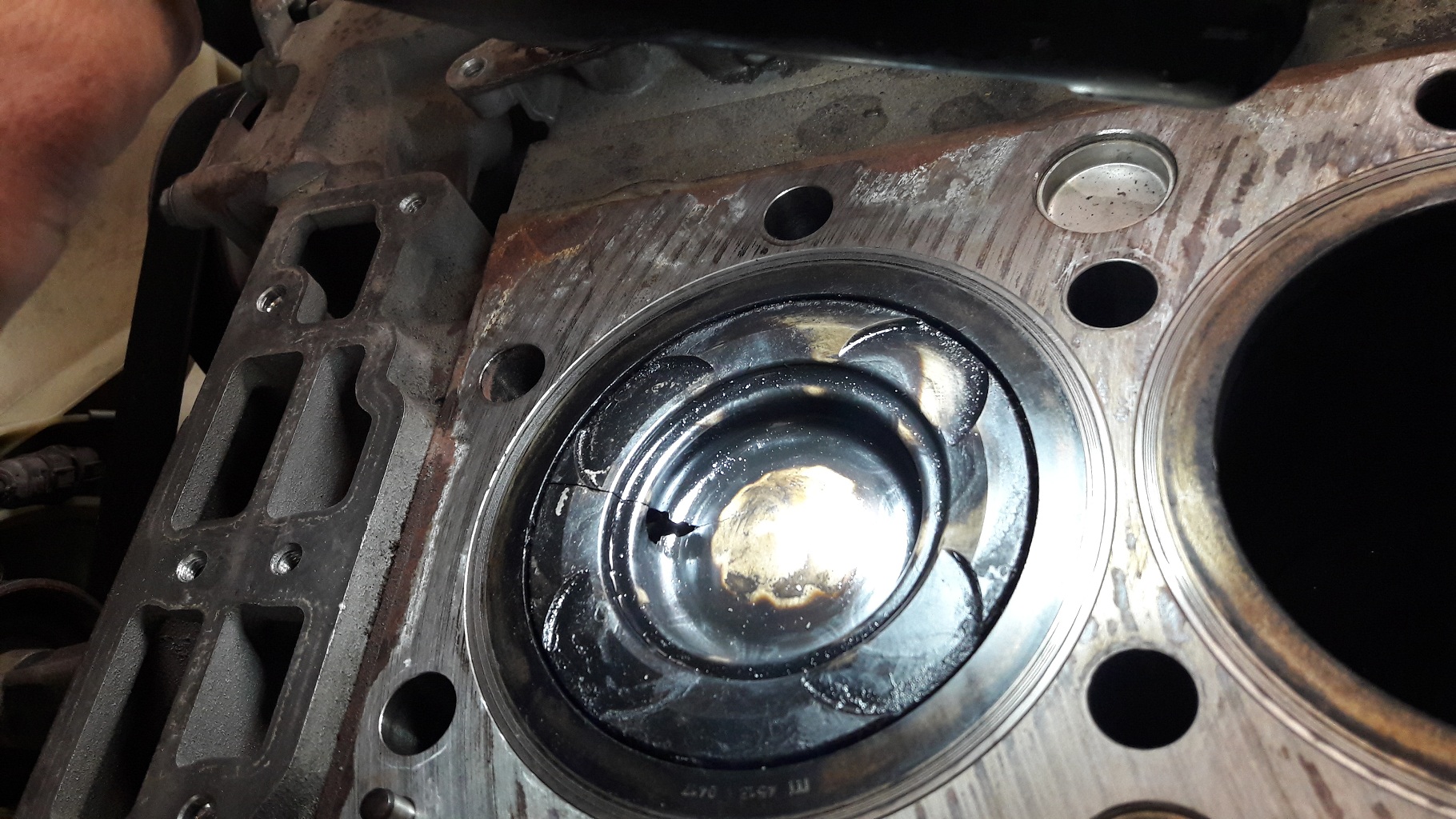

      2-Спукани бутала Натиснете снимката за да я уголемите
ID:5772325иНатиснете снимката за да я уголемите
ID:5772327.И филма продължаваНатиснете снимката за да я уголемите
ID:5772328 най ме кефят и като поръчат болтове за главата -500евро това на мотори D-20.

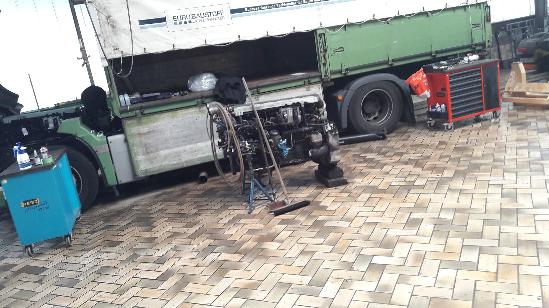

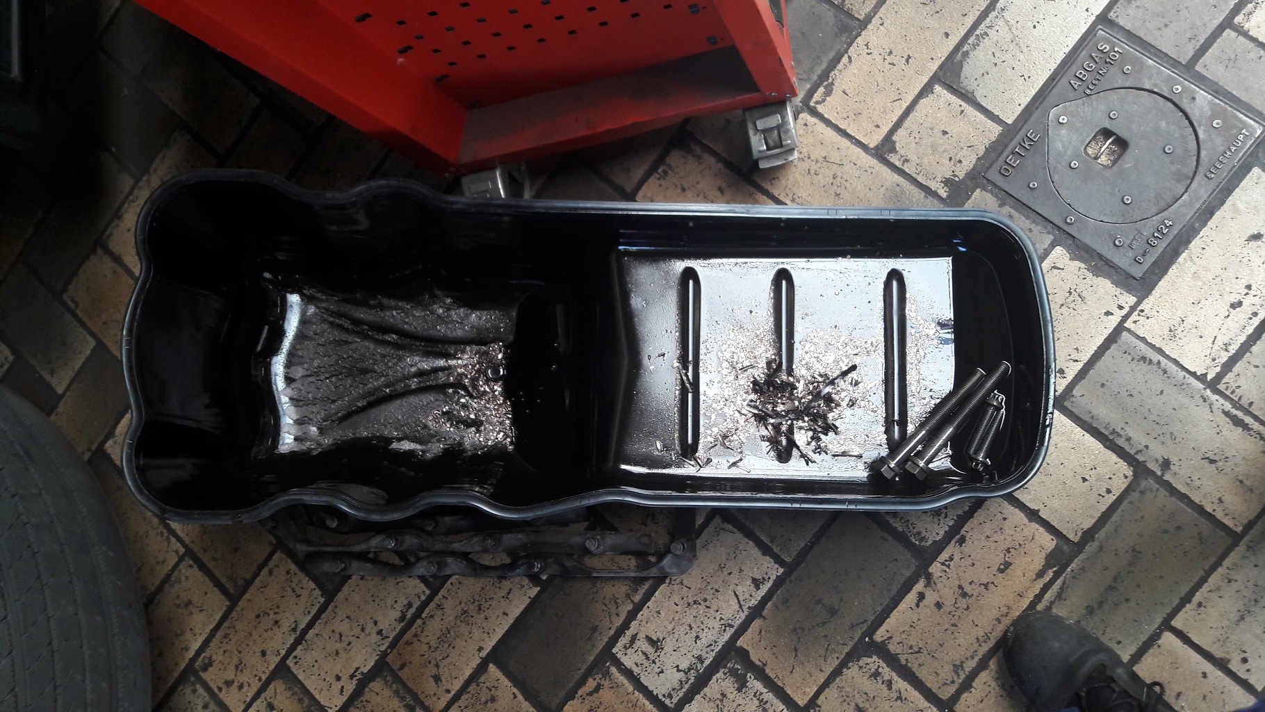

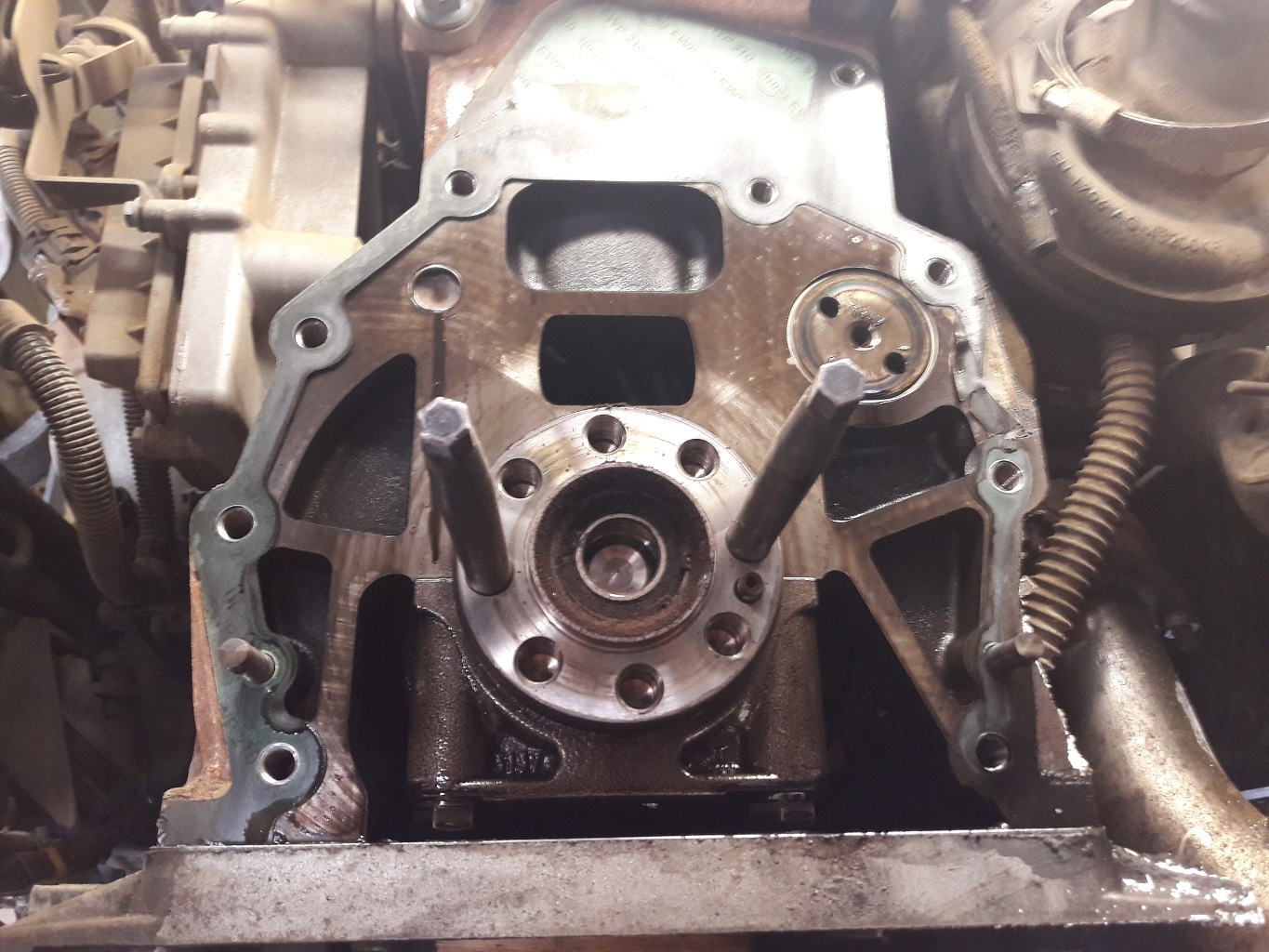

      4-Нещо чука в мотора смъкни картера да видим кво става.ИдеалнооооооооооНатиснете снимката за да я уголемите
ID:5772329 и Натиснете снимката за да я уголемите
ID:5772330 кой е пациентаНатиснете снимката за да я уголемите

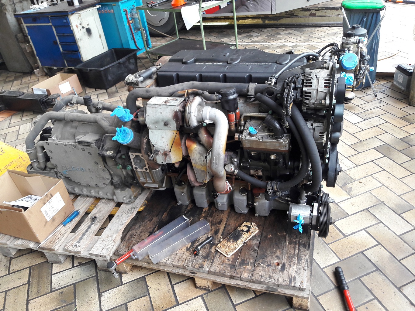

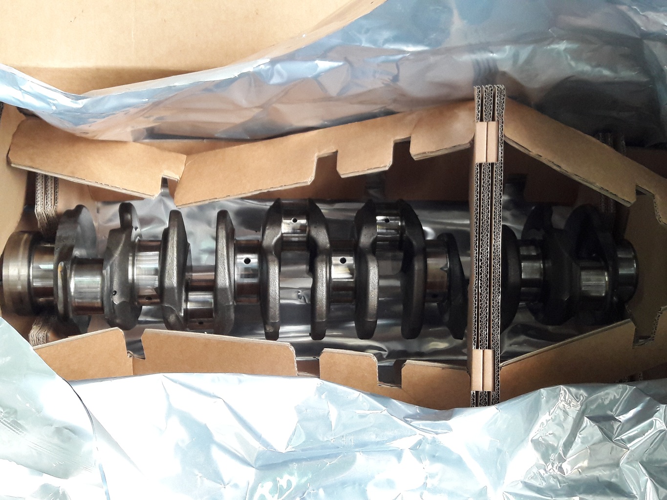

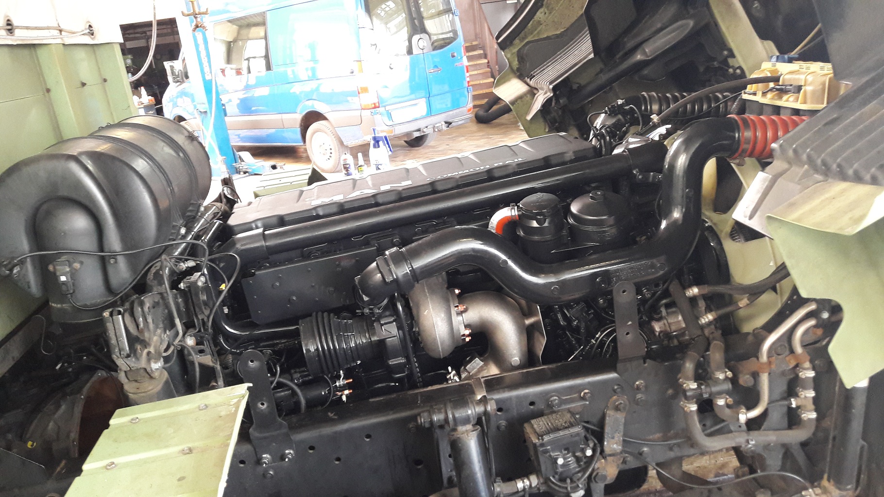

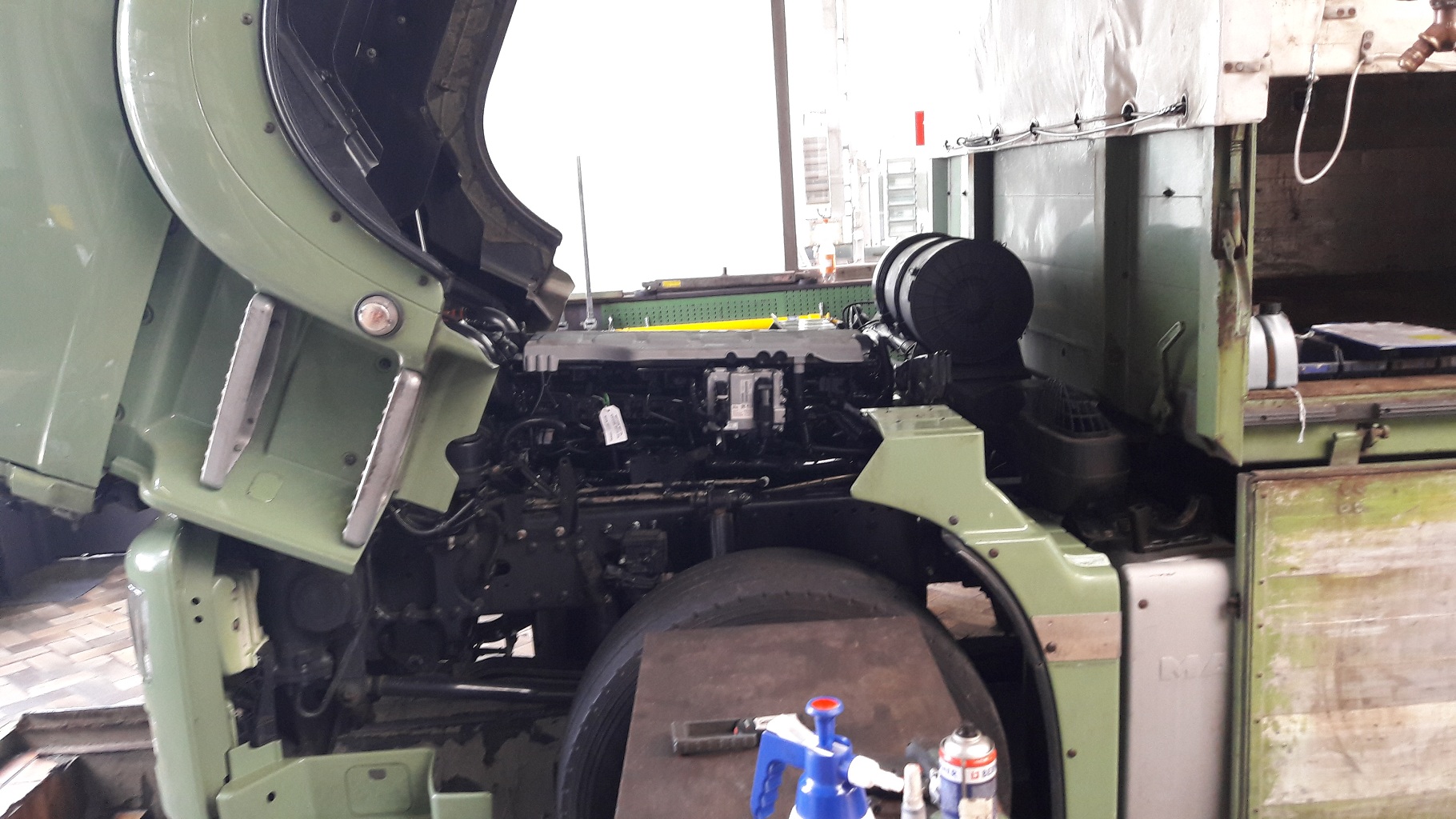

      Началника каза няма проблем пак добре 500Хил км. добрееее вади мъртвеца поръчвам другНатиснете снимката за да я уголемите
ID:5772332И вече новото сърце наНатиснете снимката за да я уголемите
ID:5772333иНатиснете снимката за да я уголемите

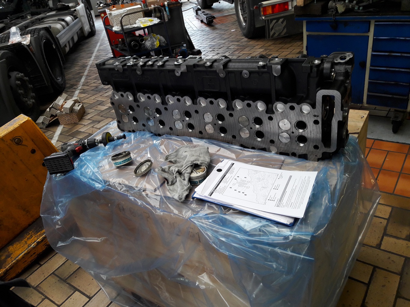

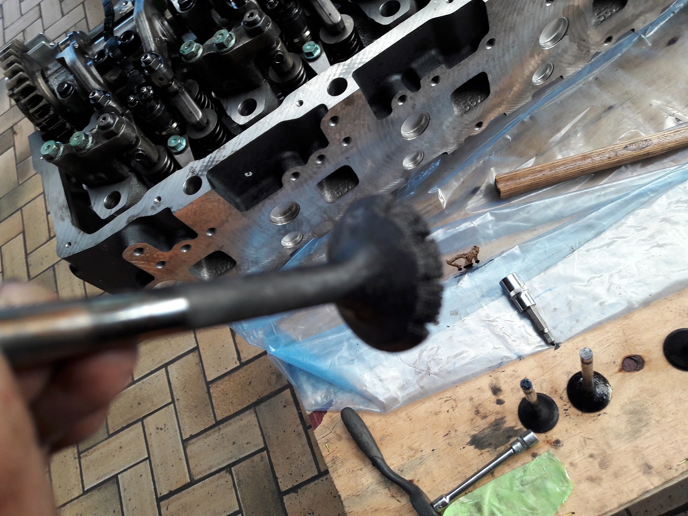

      5-Цилиндрова глава тук пак има кво да се види и т.н Това тук на MAN Euro 6 няма и 300 Хил.км Натиснете снимката за да я уголемите
ID:5772335иНатиснете снимката за да я уголемите
ID:5772336 лекува ме с нова .
      По старичките имат едни пукнатини около фаските на клапаните и там е един филм без краен има в учебниците писано от MAN с кои(пукнатини е допустимо) може да се сложи пак старата глава и ако е нам си кви не може и требва нова. В стария сервиз глава от мотор D-20 смъкната винаги минаваше през ваната за проверка.

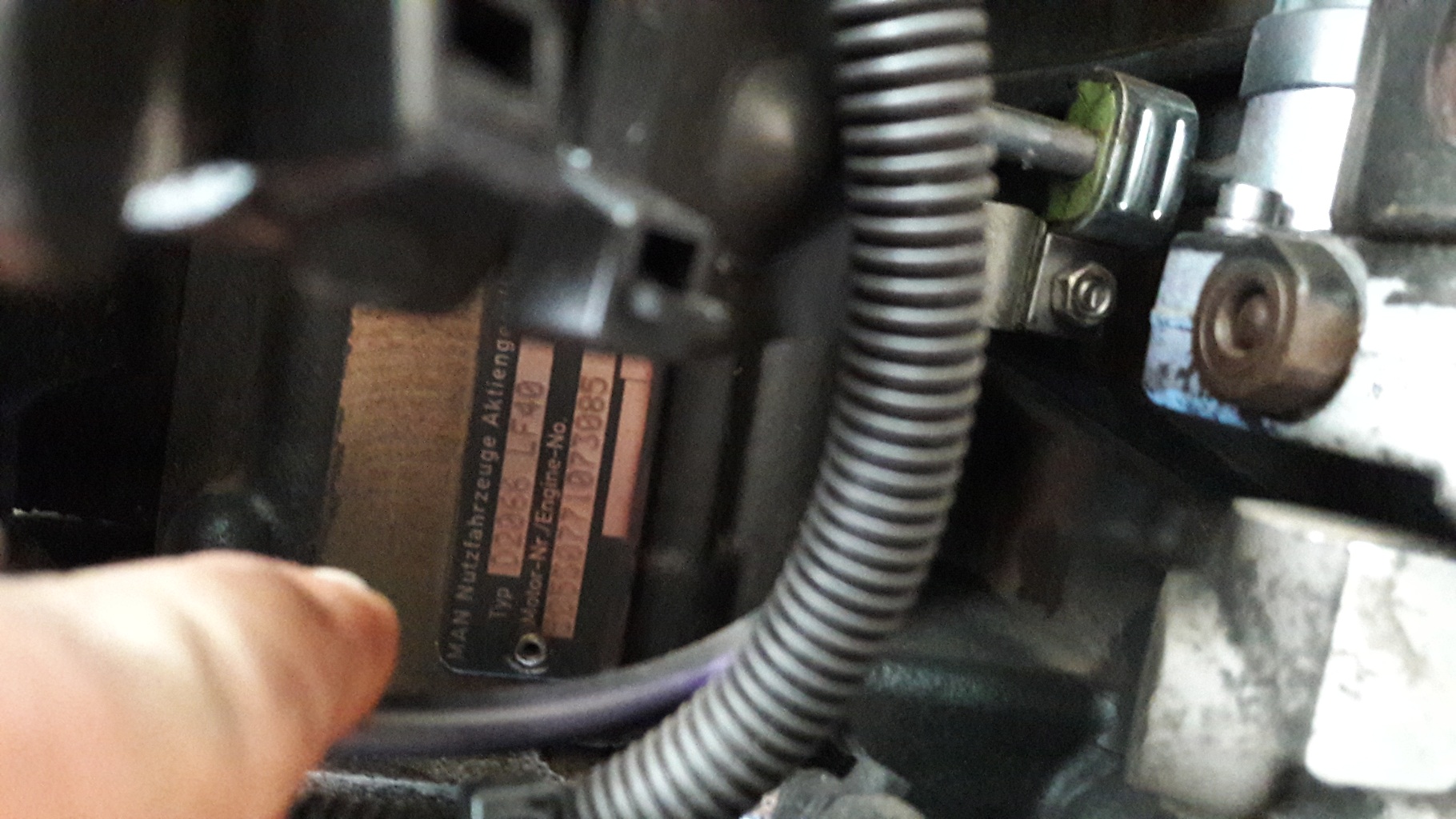

ID:5772533 Това тук вече за 2-ри път ми се случва малко камионче до 7.5тона MAN TGL 8.180 с мотор-D0834LF264 .Между блока и кожуха на съединителя хартиената г-ра се къса и всичко в масло. Вече новата е метална

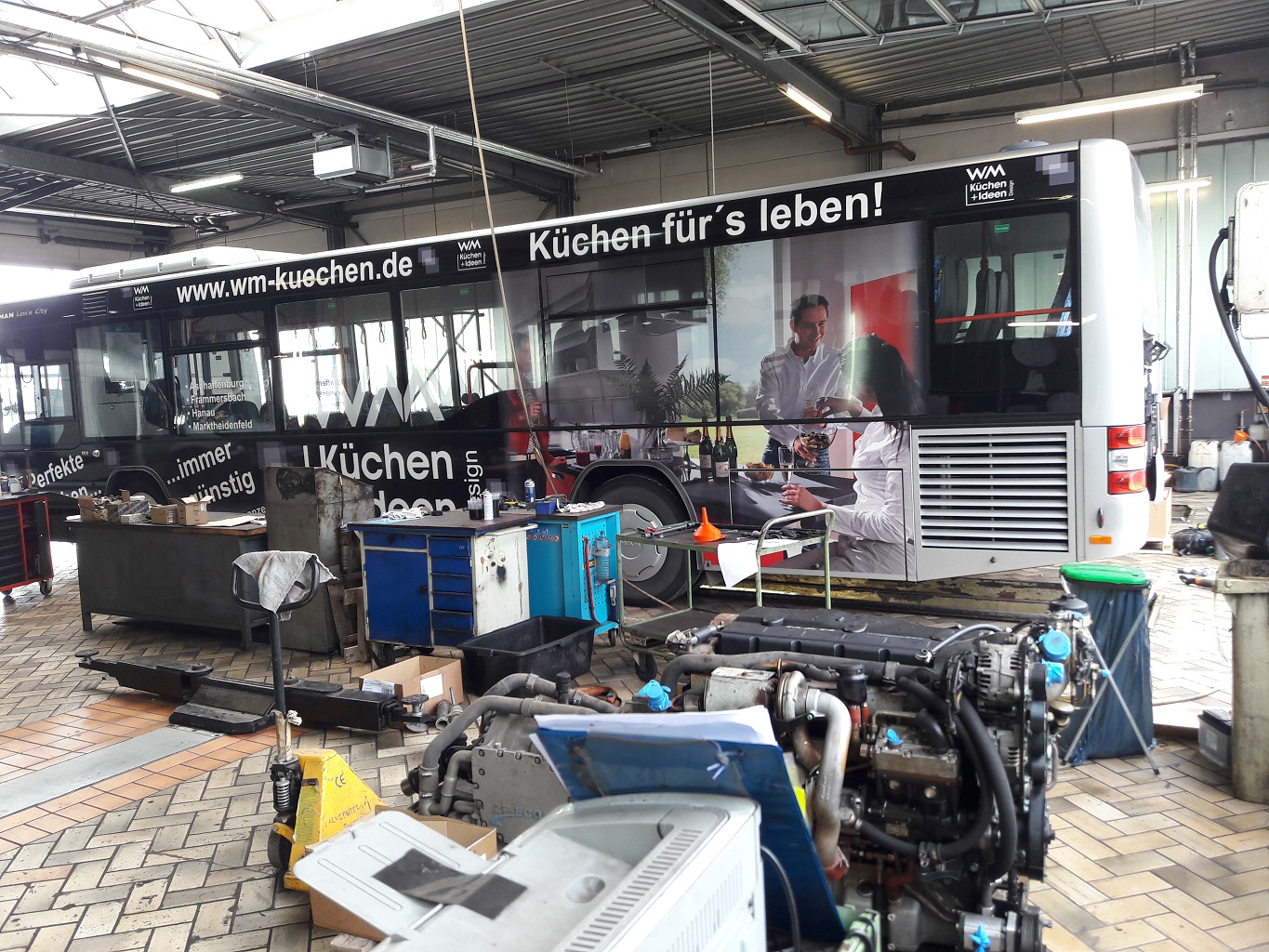

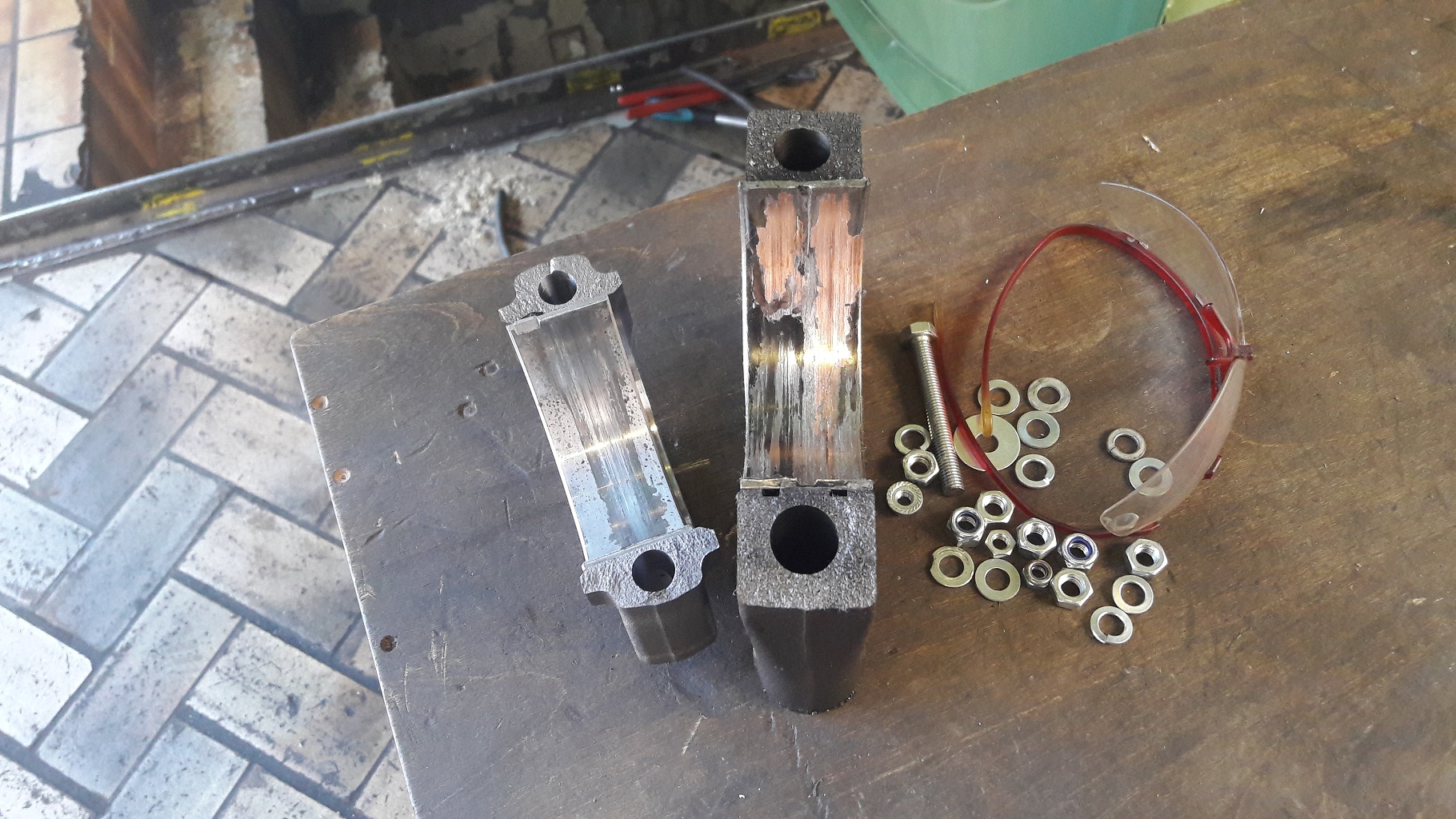

                      Нова инсталация 600 пари и си ти. Кво прайм с егр-а? Кво прайм с превартялите основни лагери ? Със биелите?

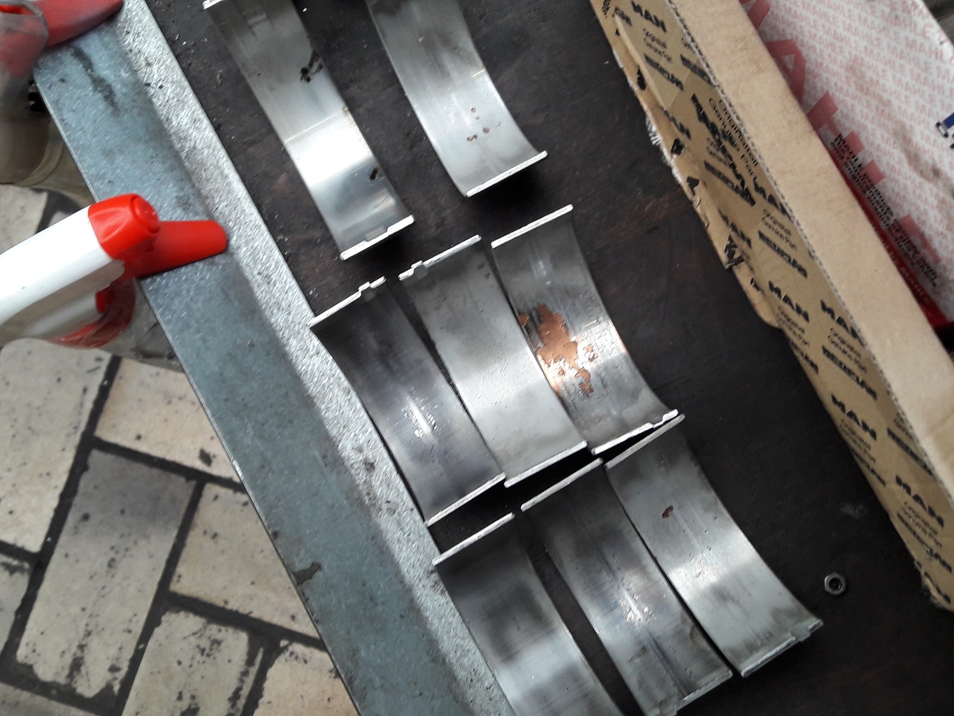

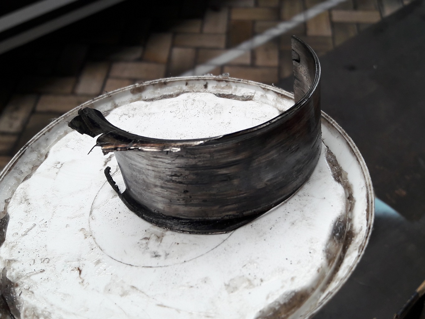

                      Как кво праим сменя ме с ново и газ я виж едно автобусче преди месец.
ID:5772534 Нещо чукаше към 1500 оборотаНатиснете снимката за да я уголемите
ID:5772535 лагер на 2-ри цилиндърНатиснете снимката за да я уголемите
ID:5772536и компанияНатиснете снимката за да я уголемите
                      И вече ремонтиранНатиснете снимката за да я уголемите
