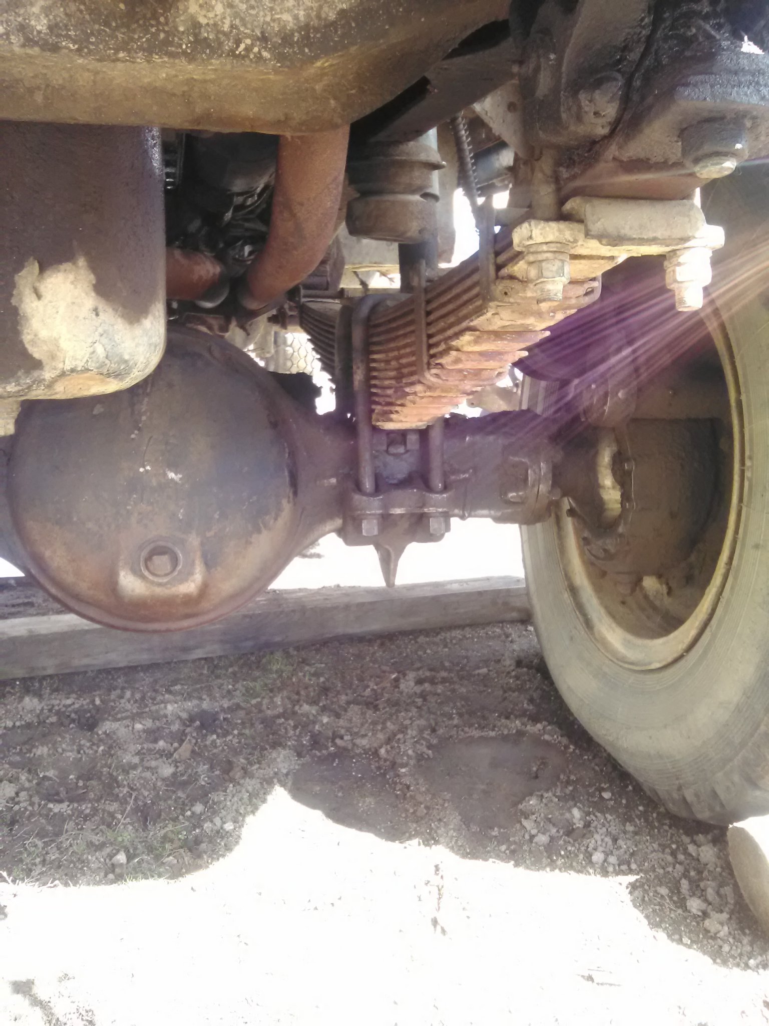

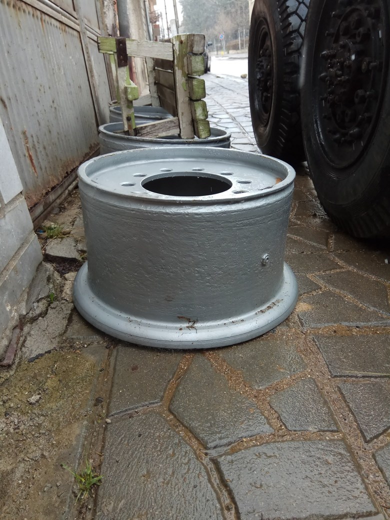

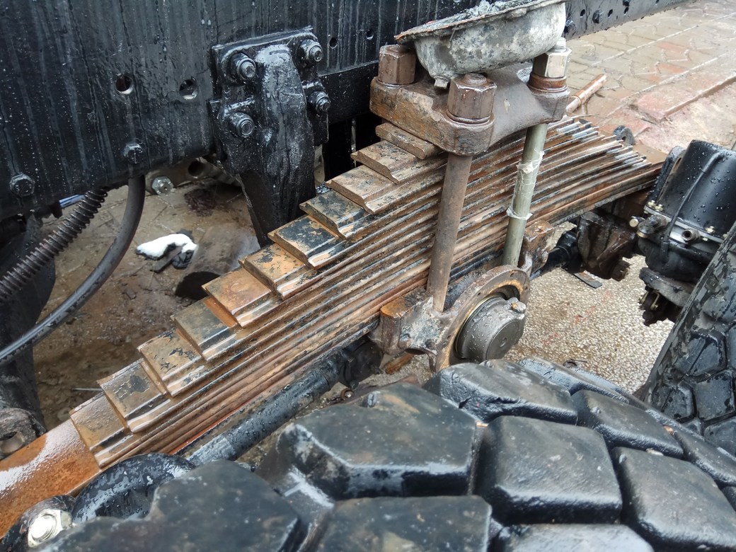

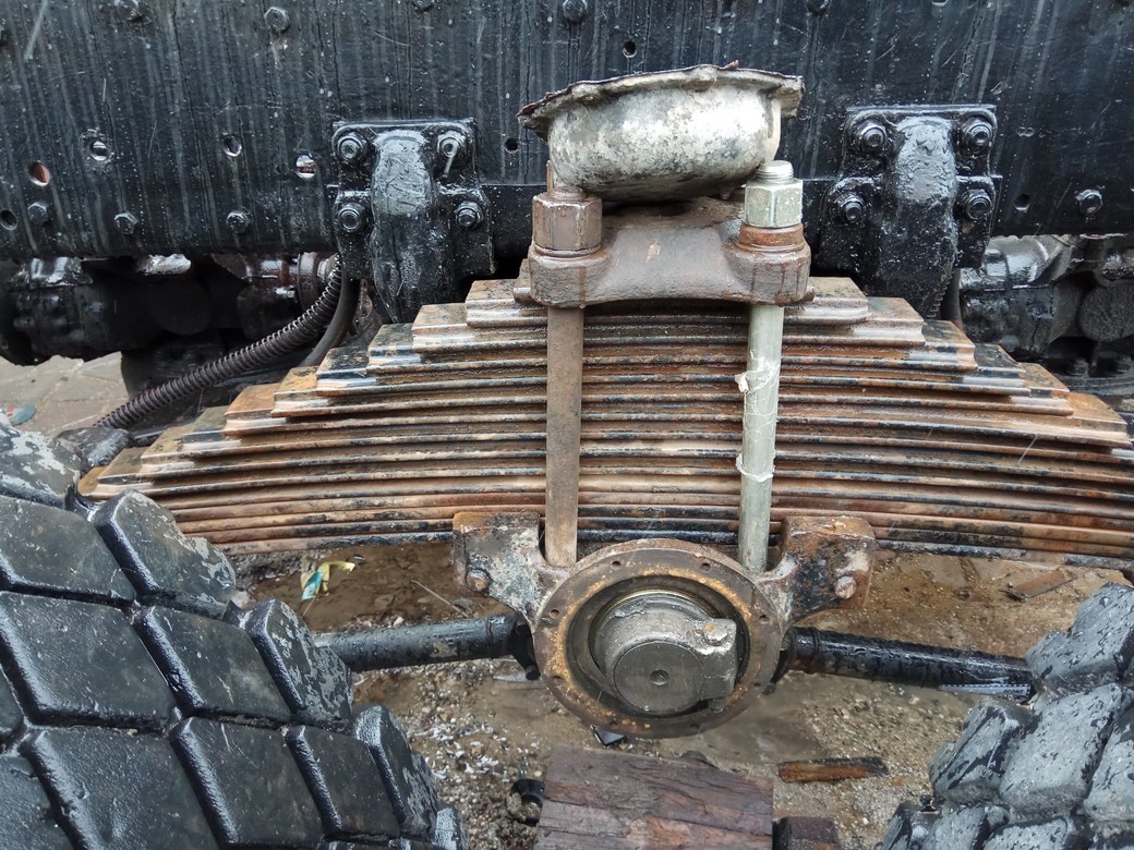

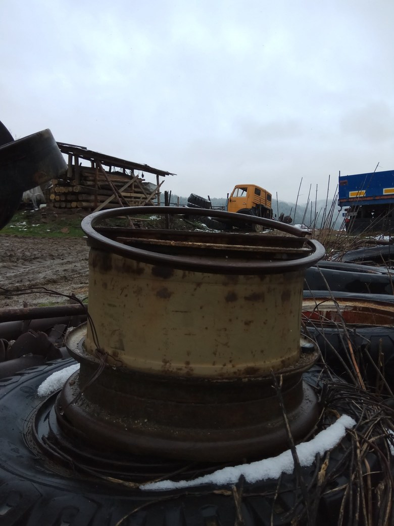

        • От: Камаз 6х6

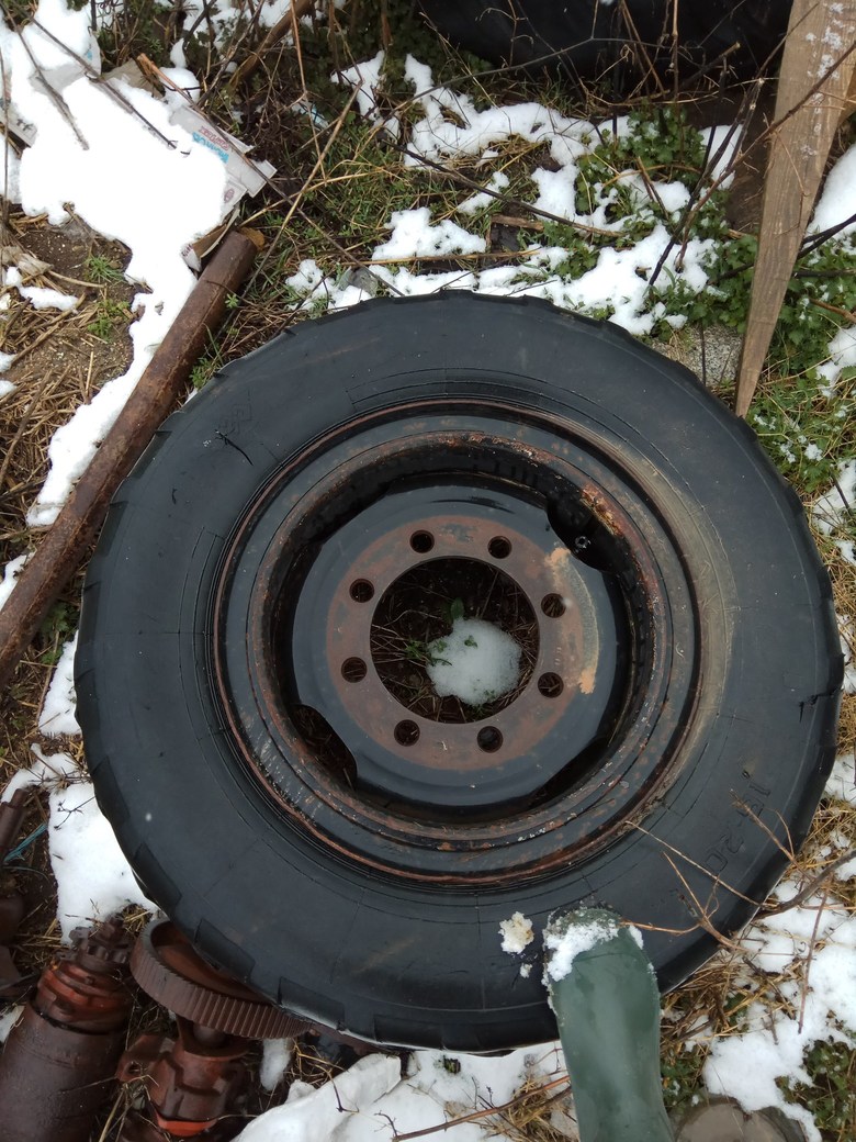

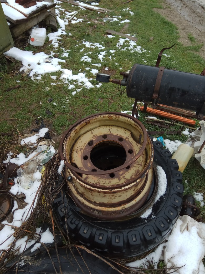

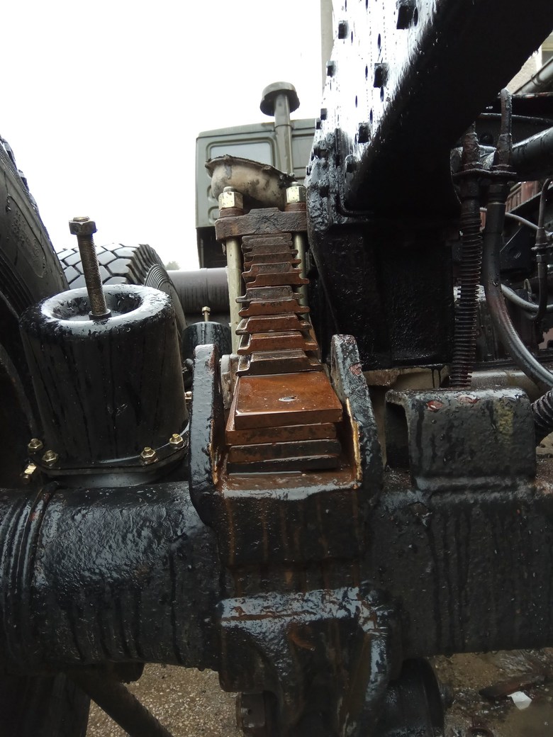

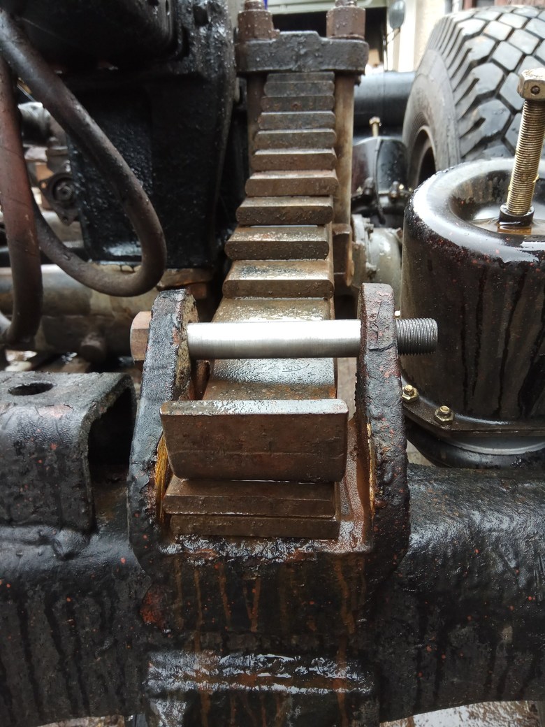

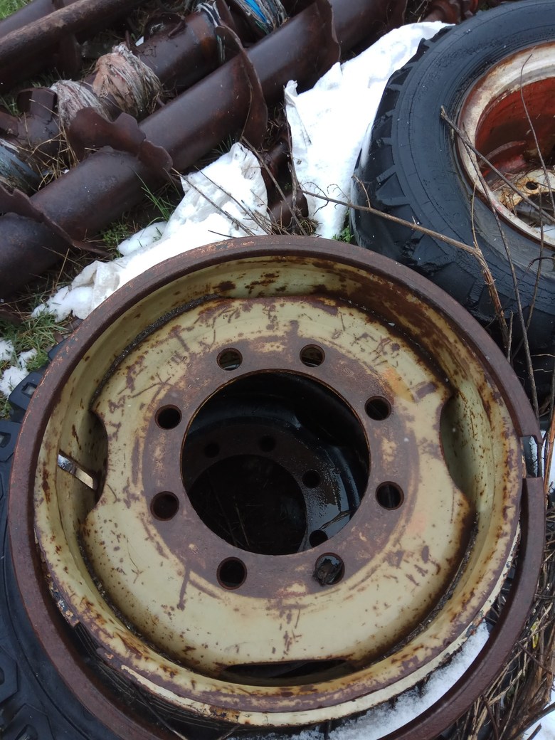

          Добър вечер! И аз като теб съм маниак на тази тема. Ресьорите също съм ги подложил, на една от снимките се вижда,как правя въпросните клинове - да е с резба, да не дава, да се разчекне ушето. Качвам снимки на ифовските джанти и на конверсираните 20цолови джанти от старо ремарке за Камаз 4310 6х6

            • От: Камаз 6х6
              Всяка една 20цолова гума ще стане. Може да вземеш от унимог - по-назад в темата съм ги снимал, размера е 385/80/20 или от Урал, там е изврастно високо с тия гуми. Или стреляйте на високо, зависи как ви са парите - оригинални гуми за Камаз 6х6 или пък супер балонните от Краз 6х6. Варианти много, всичко е според възможностите.

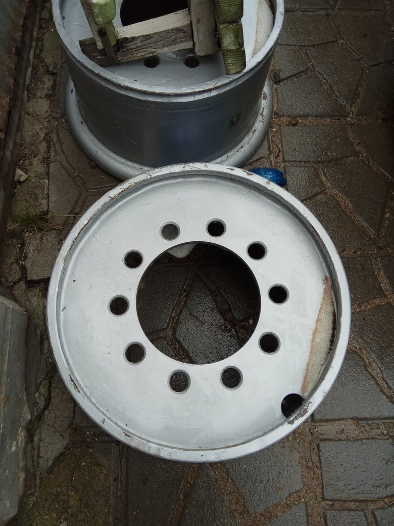

                • От: Камаз 6х6
                  Първоначално публикуван от Rocco Преглед на мнение
                  при мен сьс резба неможе да стане защото имам по още един лист и клиновете сьм ги набил сьс зор.ако е сьс резба ще се замаже.тези сивите ли ги прави стругара?да вьв последствие разбрах че има два модела джанти за ифа .питах за такива джанти сьс 8 дупки ама хем трудно се намират апа и едни пари нее истина.та ако се наложи май ще вземам от зил 131.

                    • От: Камаз 6х6
                      Първоначално публикуван от zil131 Преглед на мнение

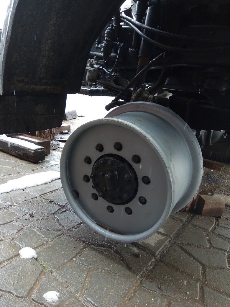

                      Сивите са правени на лазерна машина, направили са уникална работа хората. Каква цена ти обявха за джантите - 200лв?
                      • От: Камаз 6х6
                        да.а зиловите са по 50лв.

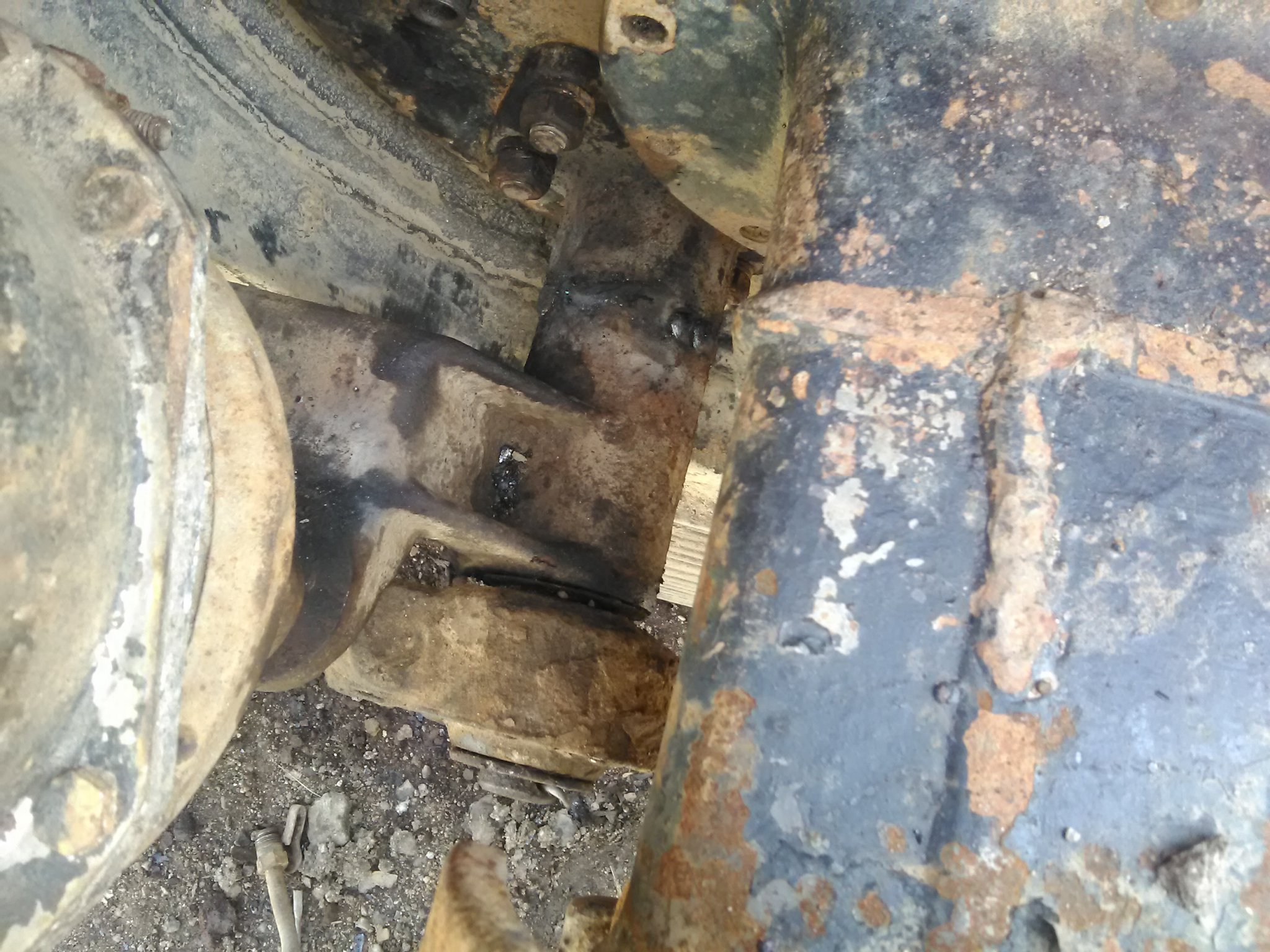

                        • От: Камаз 6х6
                          Няма вариант да строшиш уралска раздатка или уралска лебедка . Урала на снимката вече едни 10 години зимата е дежурен влекач на Витиня . В тежки дни през целия проход тегли тирове по 40++ тона по 10 - 12 - 24 часа колкото се наложи за да държи прохода отворен. Като оператора знае какво прави с машината Урал прави чудеса .
ID:5784693ето какво видех при един колега.направо се е разцепила.

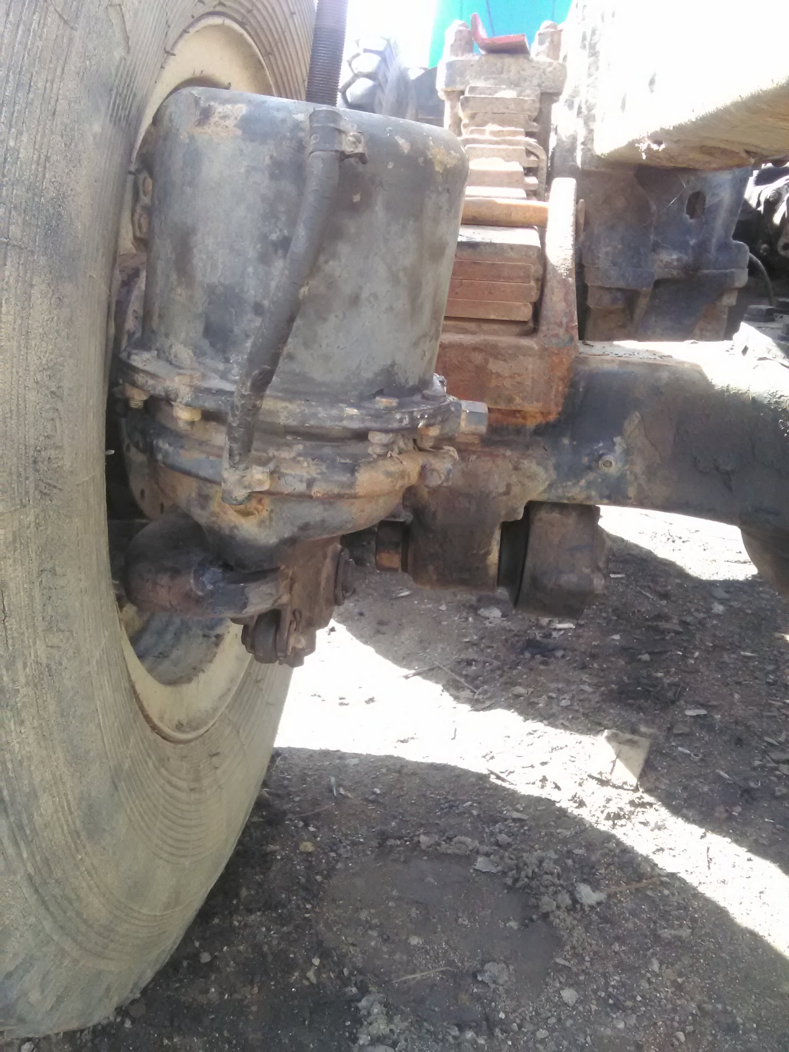

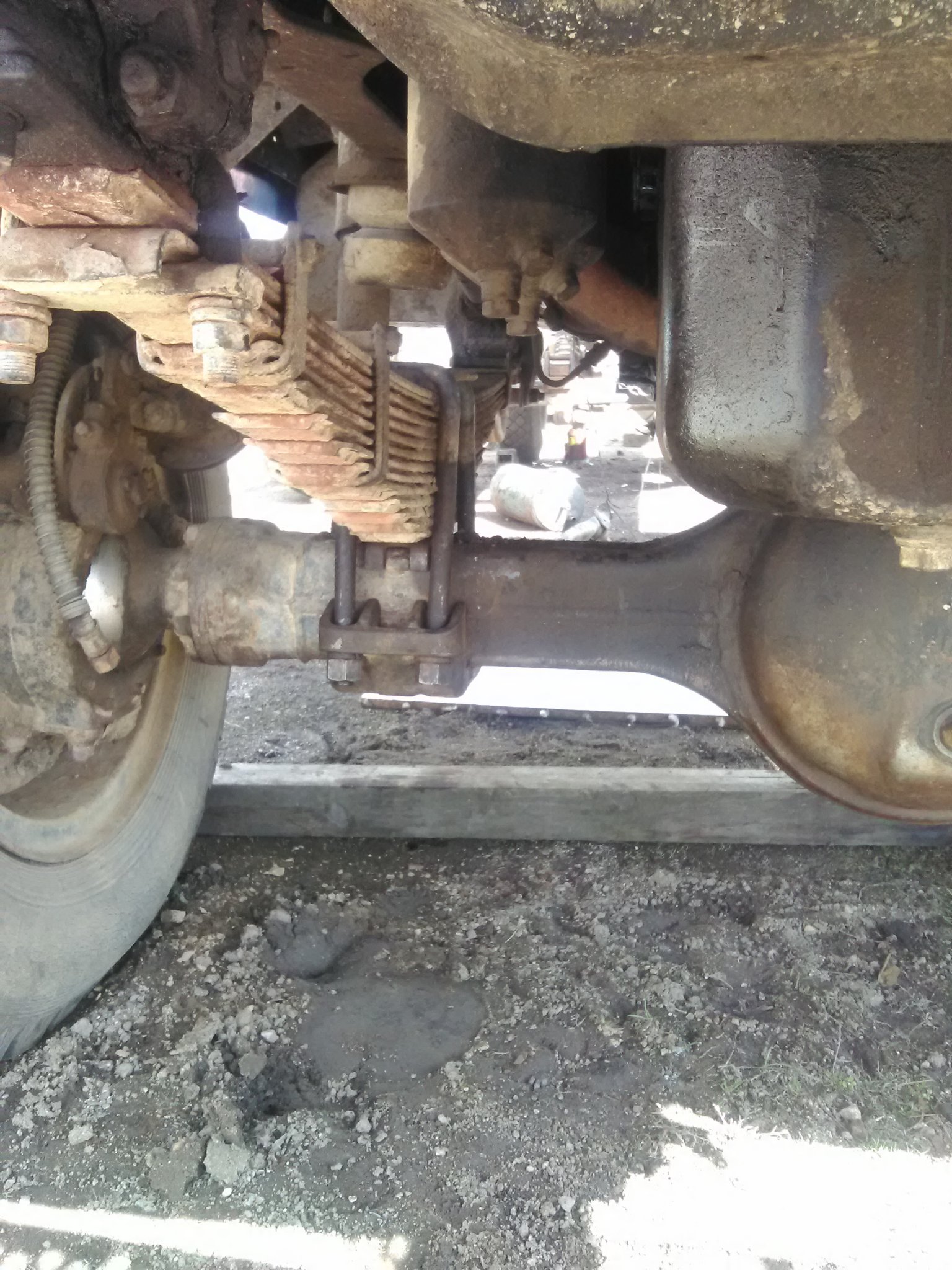

                            • От: Камаз 6х6
ID:5784998Натиснете снимката за да я уголемите
ID:5785002Натиснете снимката за да я уголемите
ID:5785003Натиснете снимката за да я уголемите
ID:5785007тези два дни беше хубаво времето и ето резултат от свьршената работа.предния мост окончателно завьрзан намясто.заден мост,ревизия и преправяне на спирачни камери готов.остава среден мост но го дават валежно време значи е ред да седнеме на по ракия.наздраве.
                              • От: Камаз 6х6
                                Стойките на мембраните ще станат да се удължат, не е проблем. Обаче, как ще стане фатката с ексцентриците, или ще ползваш тези от мостовете на 133-то?
