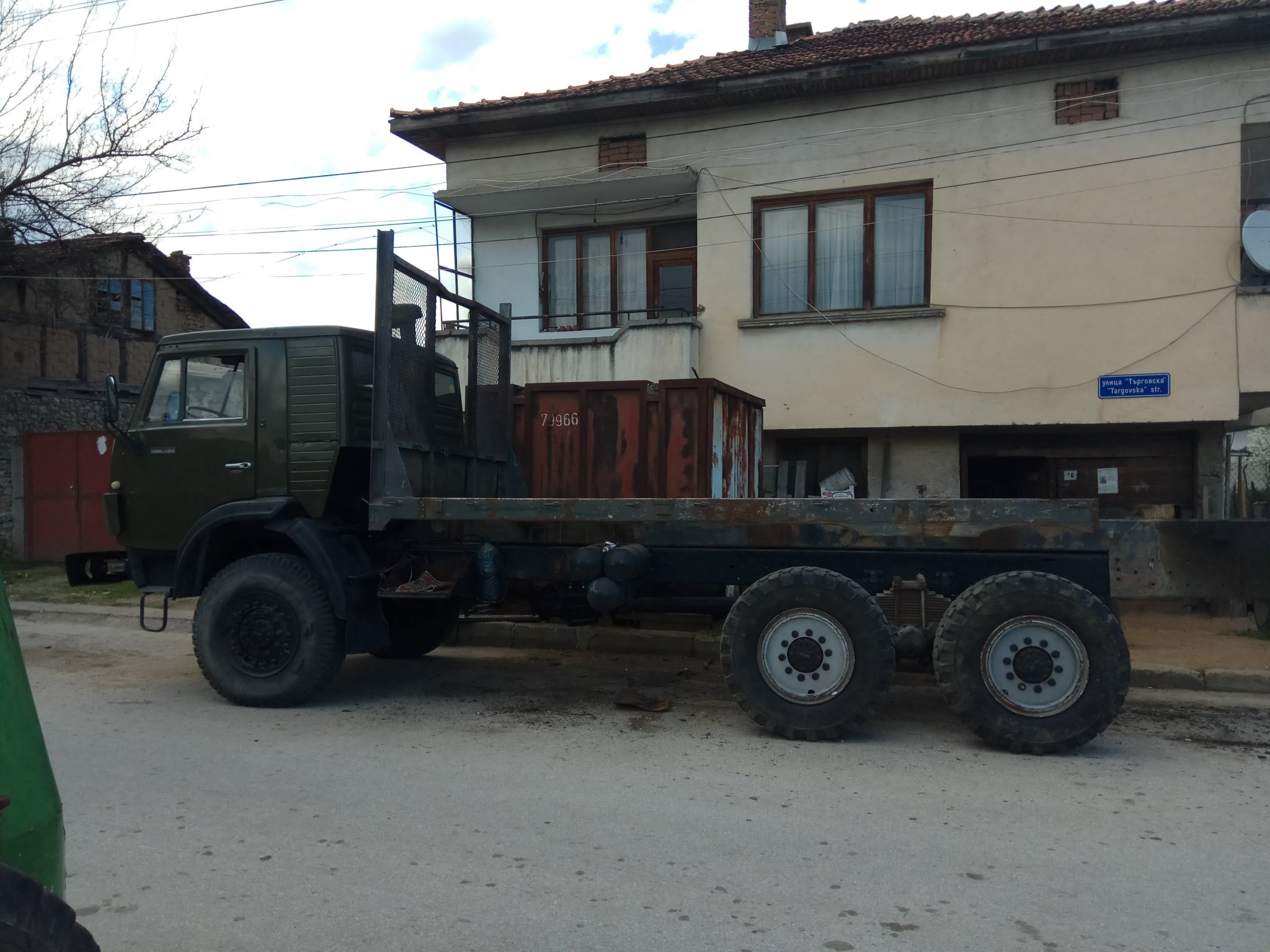

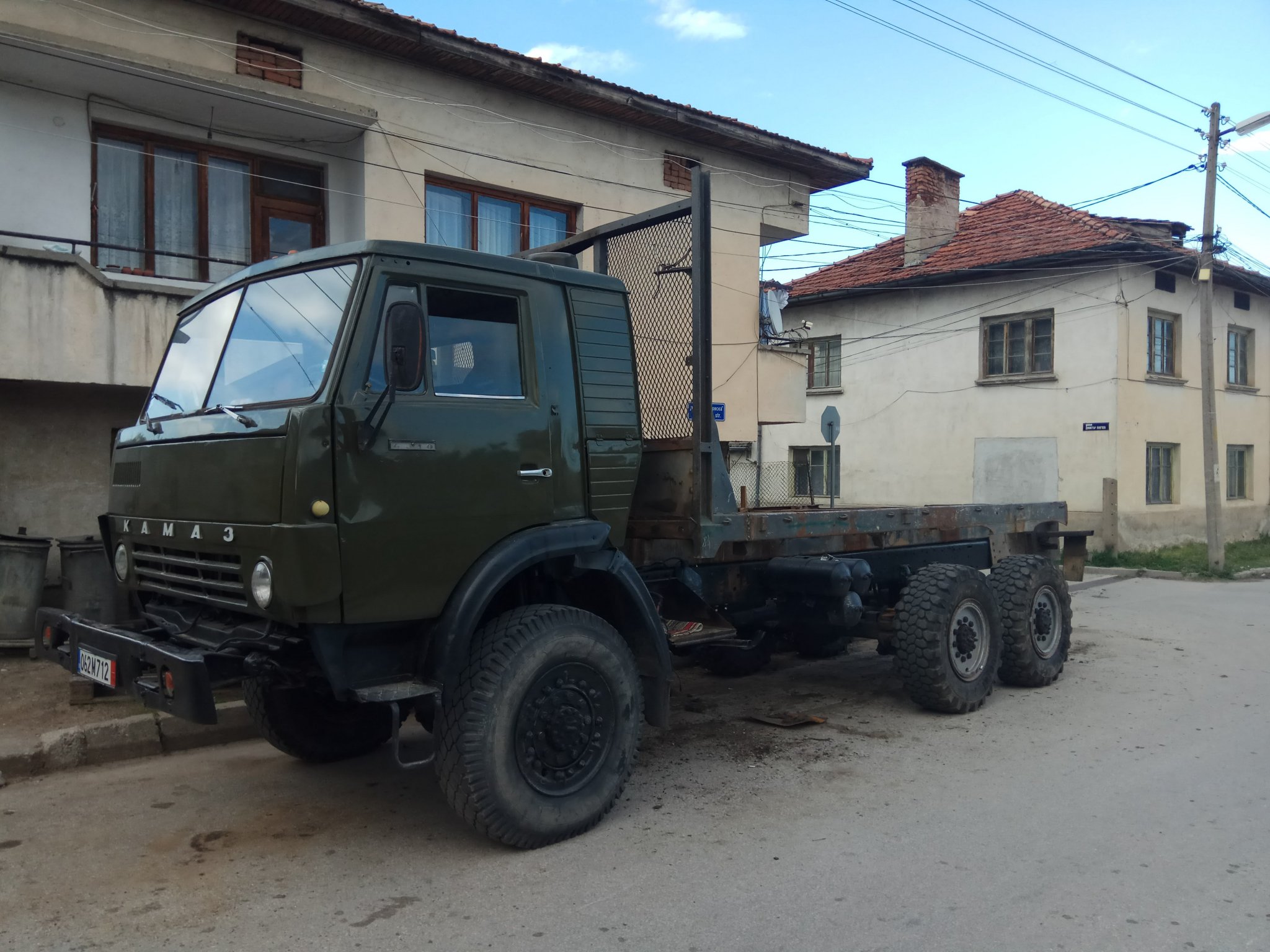

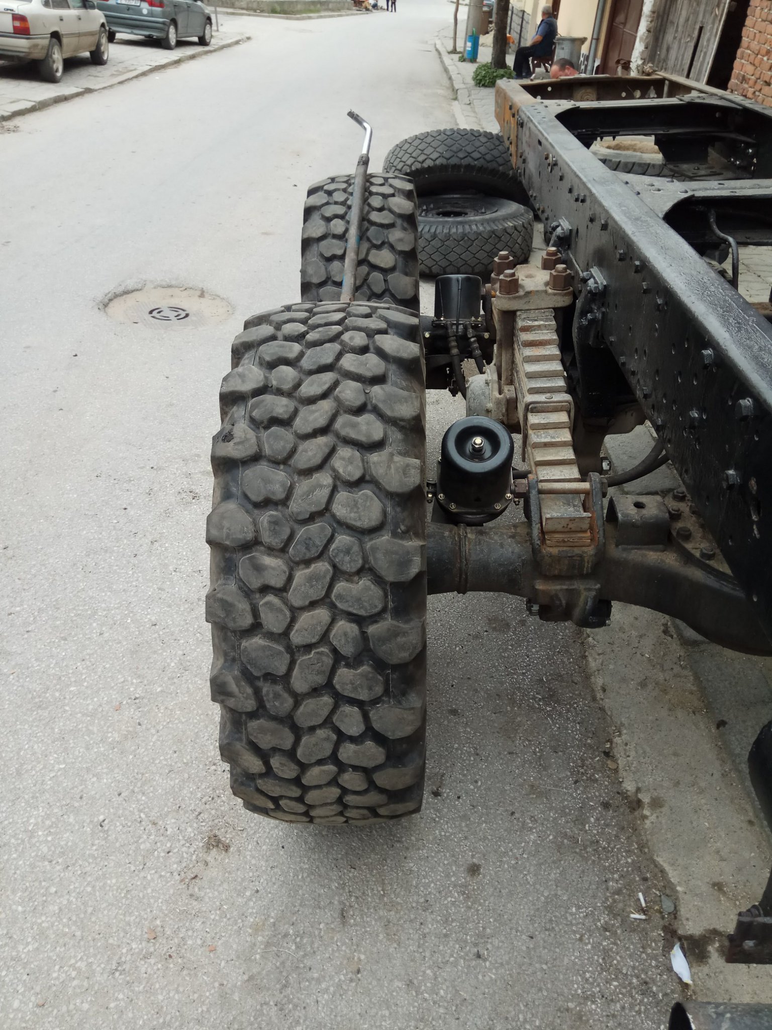

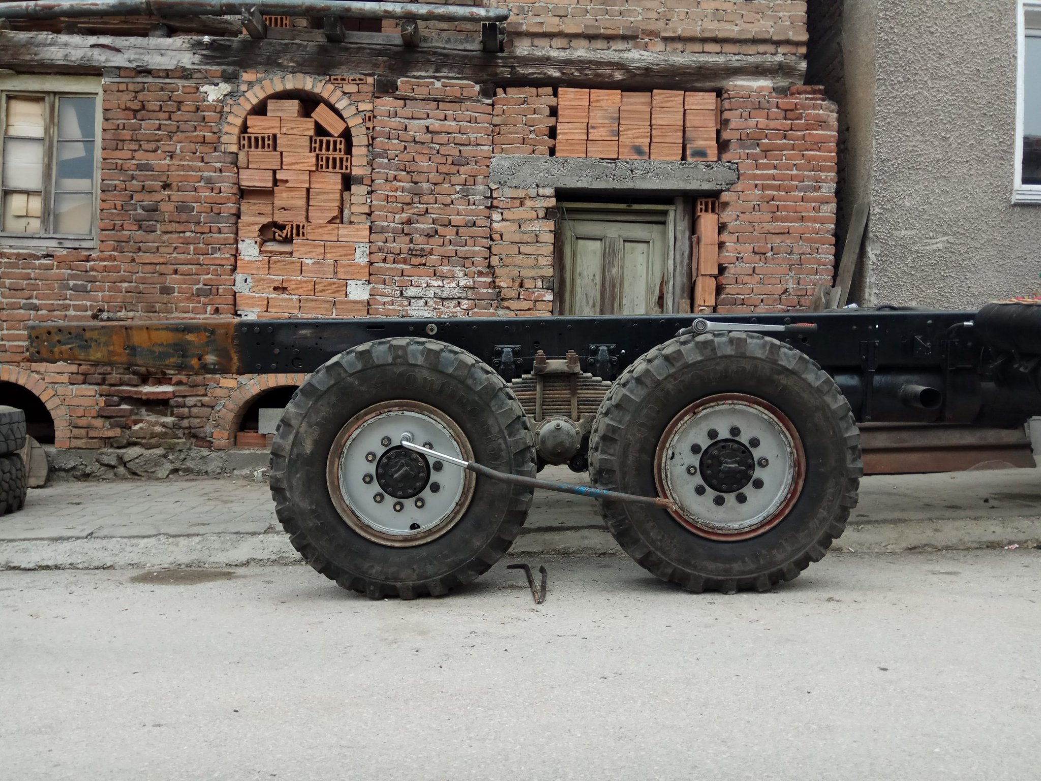

    тези ексцентрици на 133 са кьси затова ги направих сьс тези на131.и пак недостигат около 5-6мм.затова мембраните ги направих да са малко под наклон зада неопира вьв гумата.ако му сложим джанти от 131 сьс гуми няма да има никакьв проблем но сьс тези двойните се разминава на милиметри.

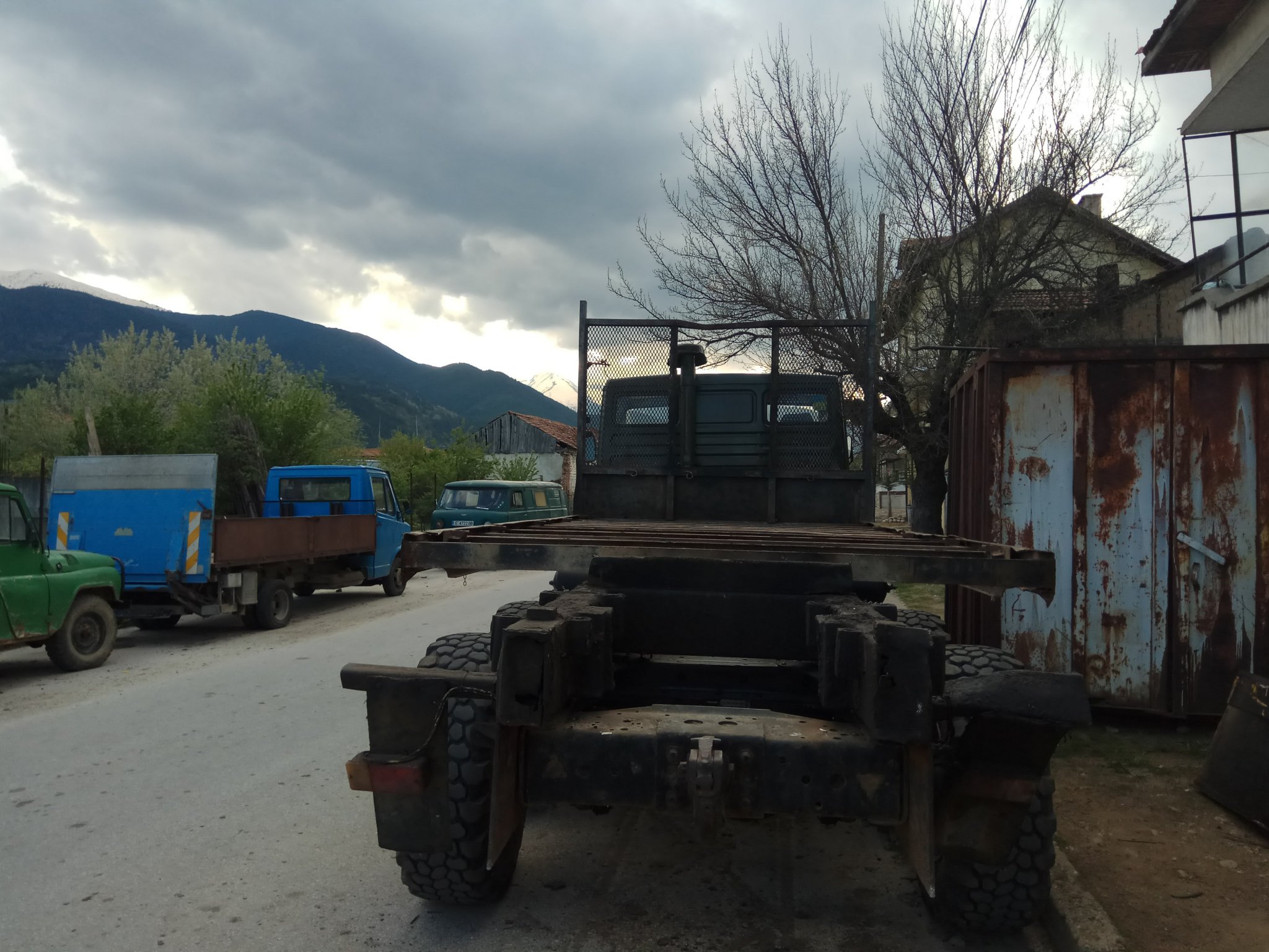

      Добър ден! Ето нагледно, как изглежда с унимоговите гуми. Доста по-широки са от руските и с повече платове. Ушким имат и добър грайфер, но това ще го видим в действие.

        става екстра.

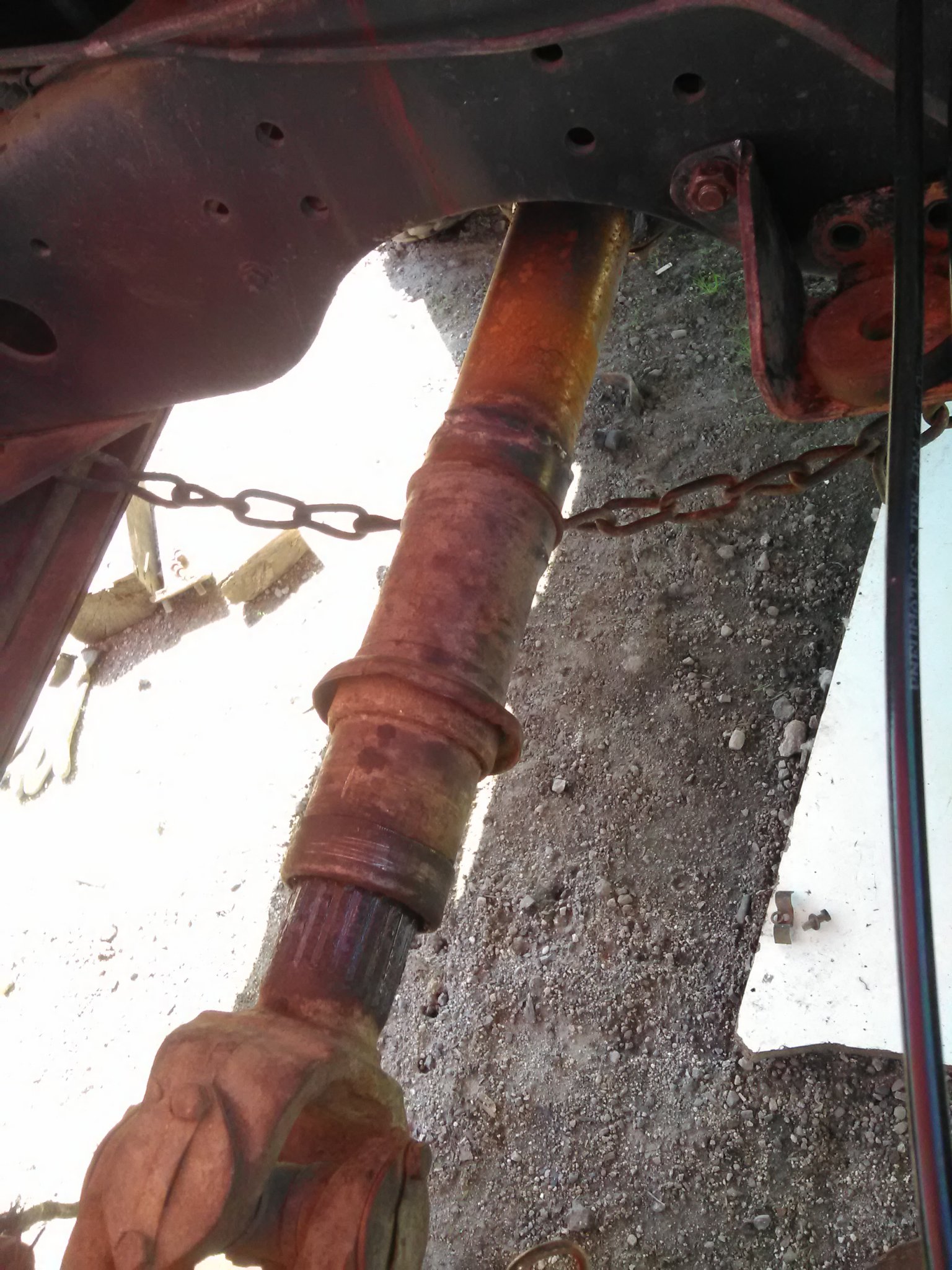

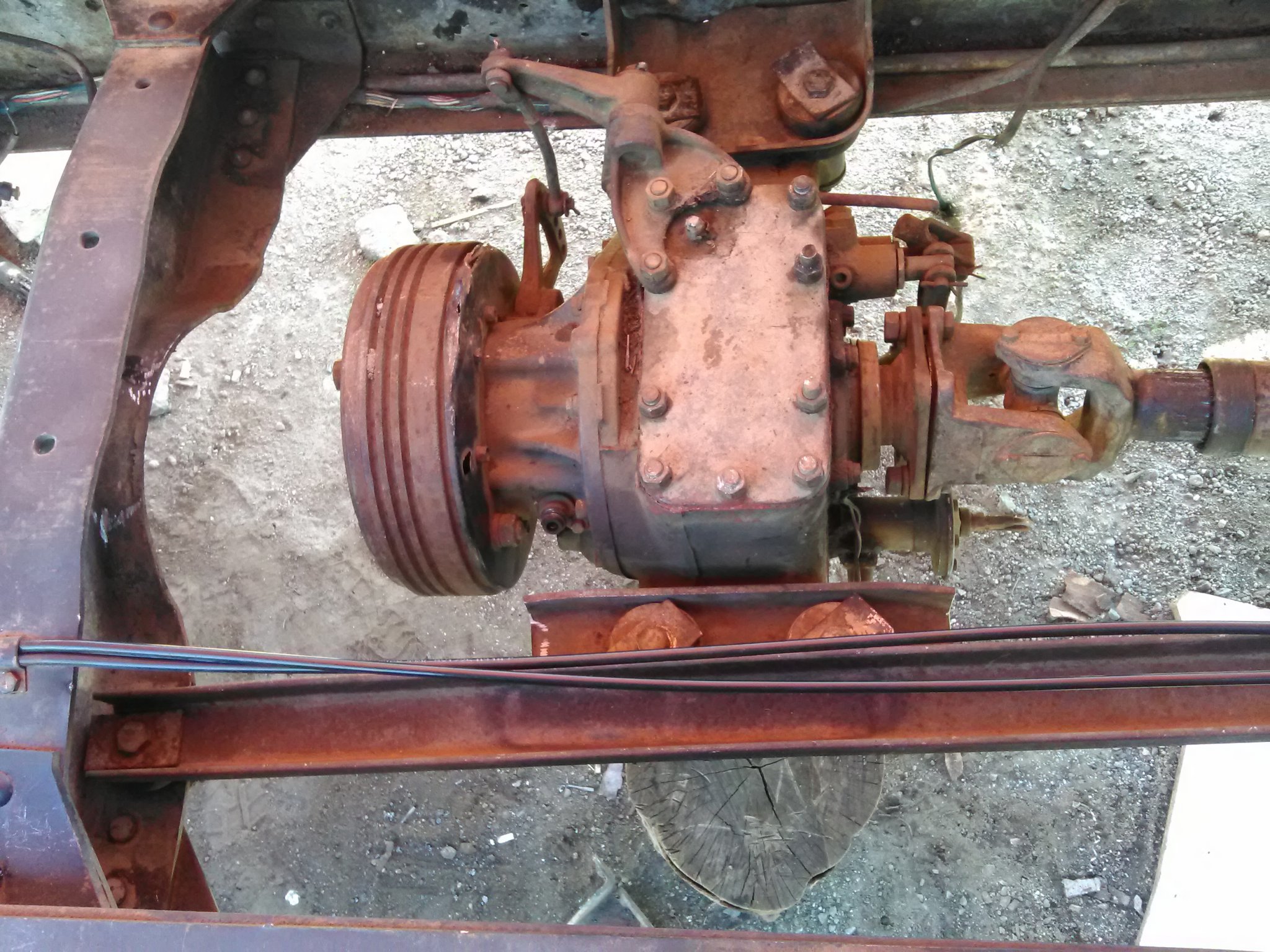

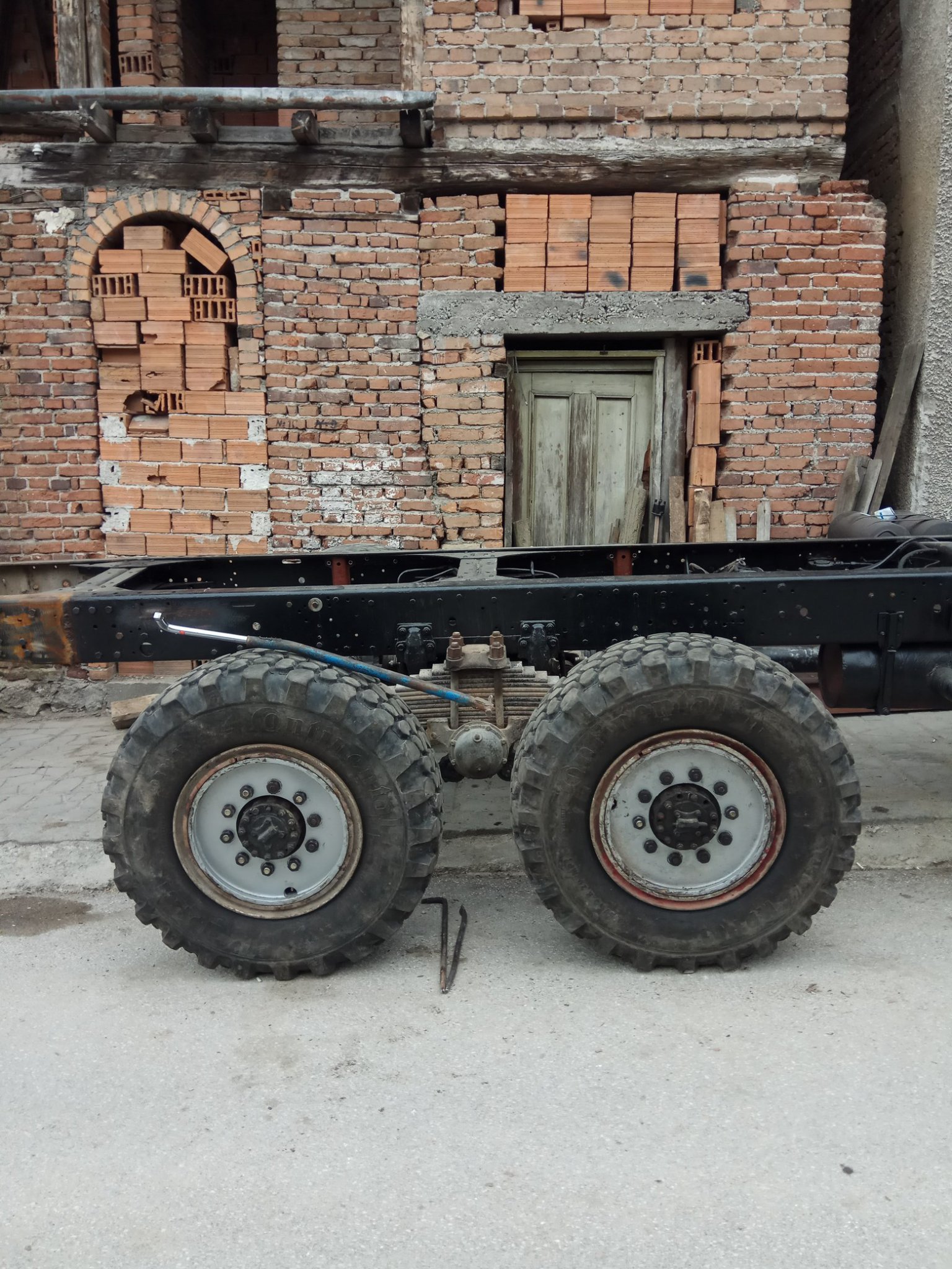

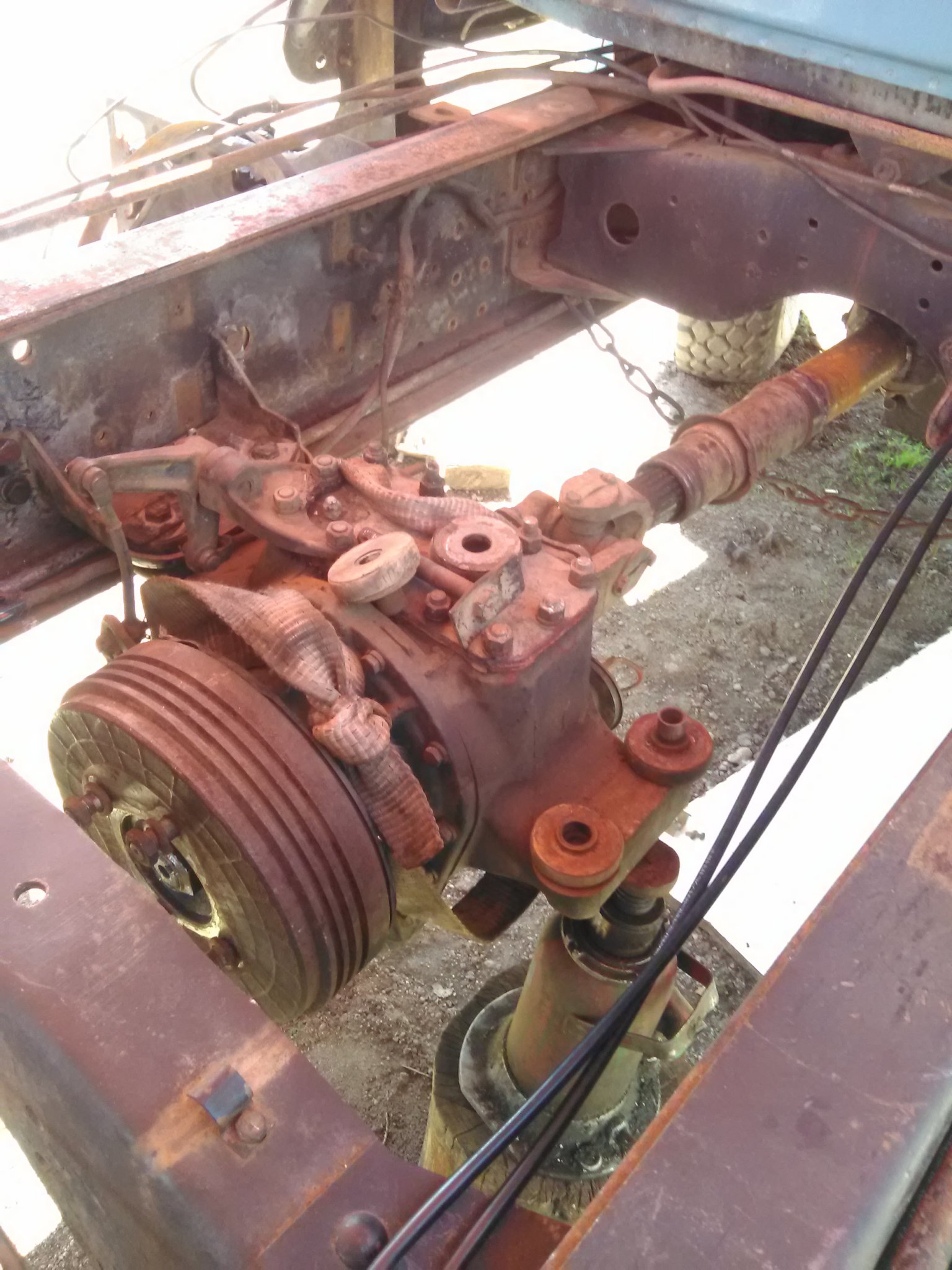

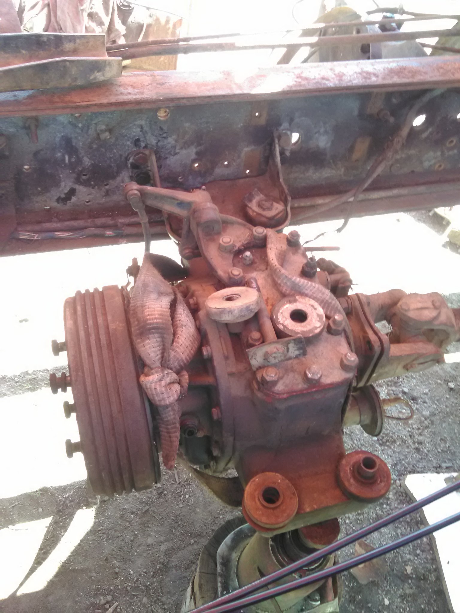

          днес работих малко по камиона ,закачих раздатката ето как стана.Натиснете снимката за да я уголемите
ID:5787300Натиснете снимката за да я уголемите
ID:5787298Натиснете снимката за да я уголемите
ID:5787299Натиснете снимката за да я уголемите
ID:5787301снимките са нещо не както трябва.нямам идея защо е така.когато ги качих си бяха нормални а сега са много големи и не се вижда цялата снимка.

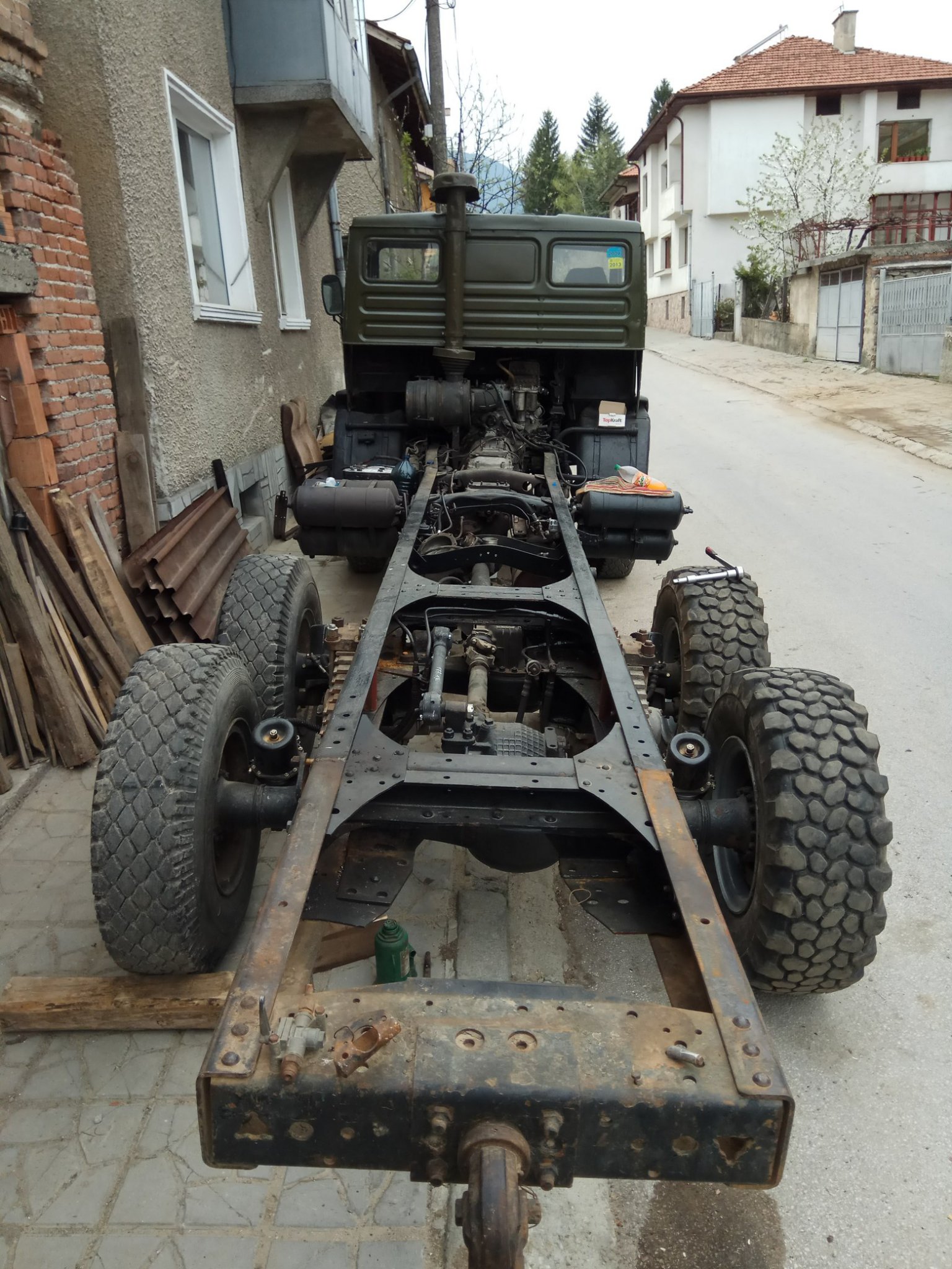

            Добър ден! Ето малко развитие по железото
