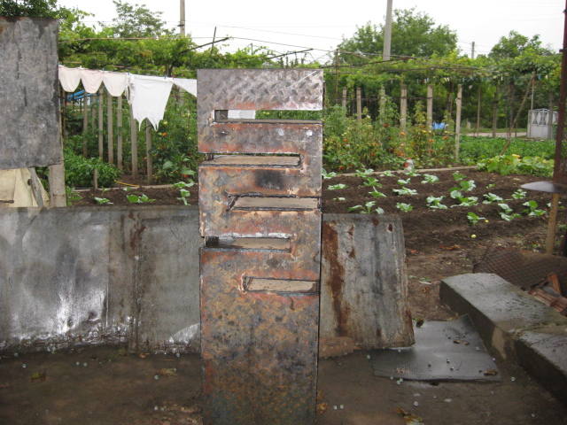

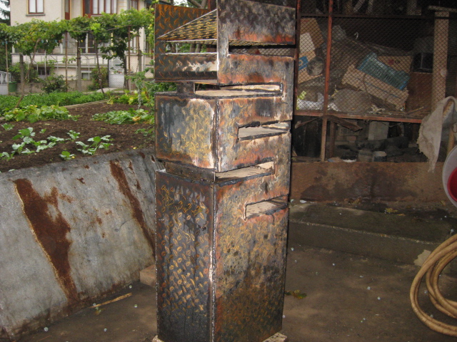

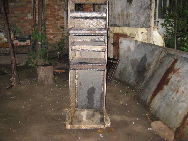

ID:5196392 Малко е дъждовно а и ние работихме само един ден по котлето но общо взето това ще е като модел . Петата камера още не е довършена а шестата не е започната .Височината му от скарата която не е поставена до горе е 126 см ширината на горивната камера е 30 см а дълбочината 40 .Предполагам за още два дни работа ще сме готови но сега се готвим за почивка и вероятно малко по късно.Къщата която се надявам да отоплявам е 90-100 квадрата и се надявам да нямам проблеми с мощността .
