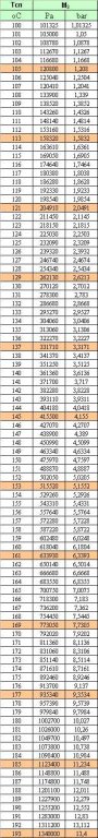

              1. На каква делта t си настройвате диференциалния термостат и колко е най-оптималното. Къде по тялото на бойлера се монтира температурния датчик? Аз съм го сложил горе-долу по средата.
              2. Под какво налягане ви работят системите? Вайман препоръчват за по-добра ефективност системите да работят под налягане, но защо е така? Единствено се сещам, че при по-високо налягане течностите ще завират при по-висока температура, което до известна степен ще реши проблема при кратко спиране на тока, но има ли и други причини? Въпрос към топлотехниците: Каква е t на завиране на водата да речем при 2, 3 атм.?
              3. Къде е оптималното място за разполагане на предпазния клапан? При мене е долу до помпата. Горе на колектора съм монтирал и автоматичен обезвъздушител, който евентуално би изпуснал и образувала се пара.
              4. Никой не споменава нищо за обратния температурен поток нощем. Само аз ли съм имал такъв проблем?
                  • От: Слънчеви колектори
                    Хм, интересно! Значи за да гръмне бойлер температурата вътре вече е над 150 градуса.

                        Ами знам че предпазните клапани отварят на 8 атм. което по таблица е 170, ама викам да не се оливам. Поражения от бойлер съм виждал само по ТВ, на живо не искам!

                            Благодаря за таблицата.
                            Мене ме интресуваше заради налягенато в серпентината и колектора. Ако се получи парна възглавница, то първо ще е там, и най-вече в колектора, при спиране на циркулацията по някакви причини.
