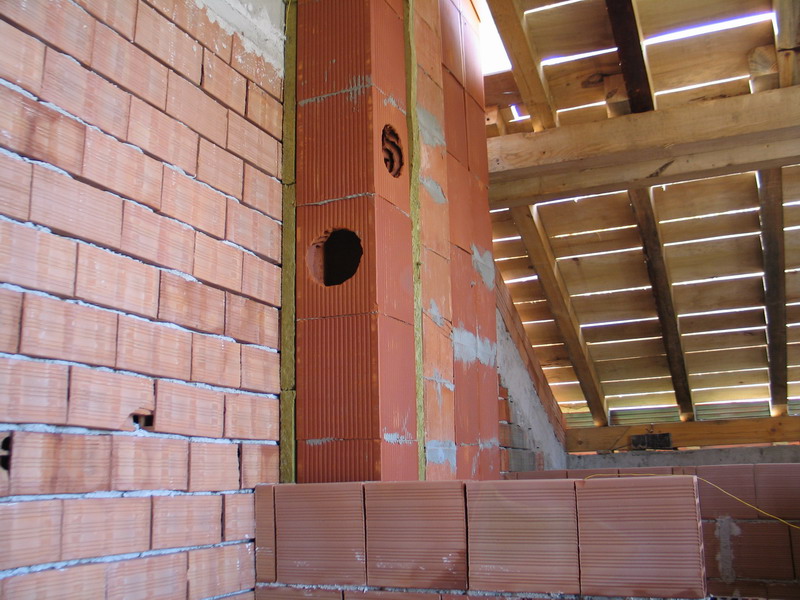

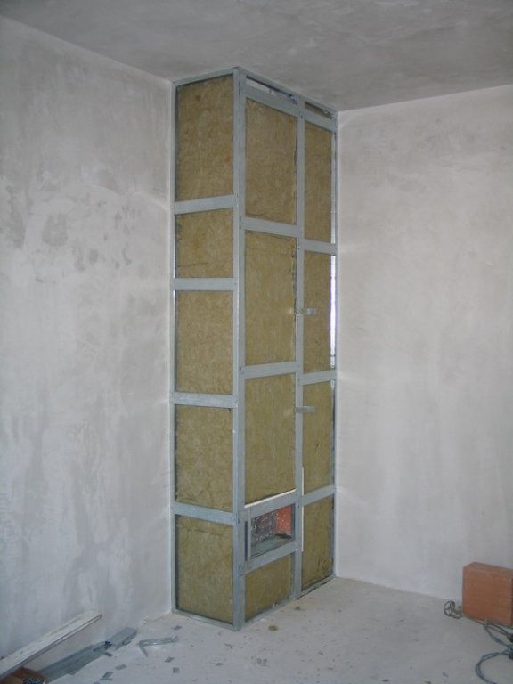

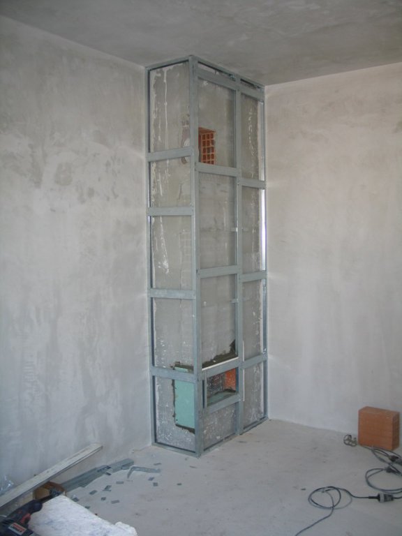

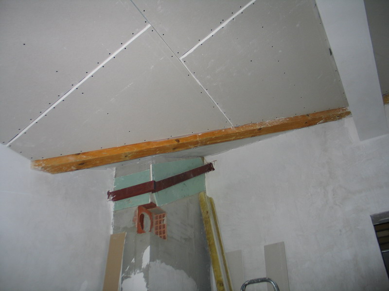

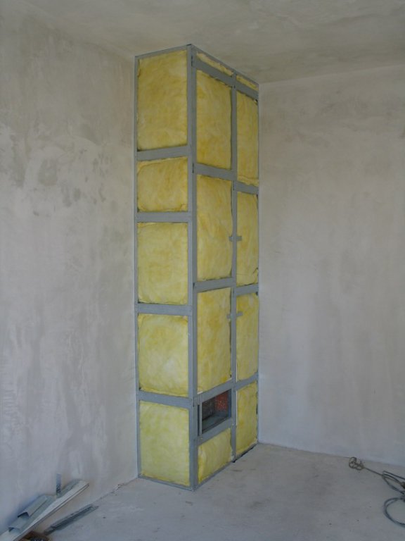

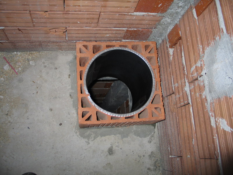

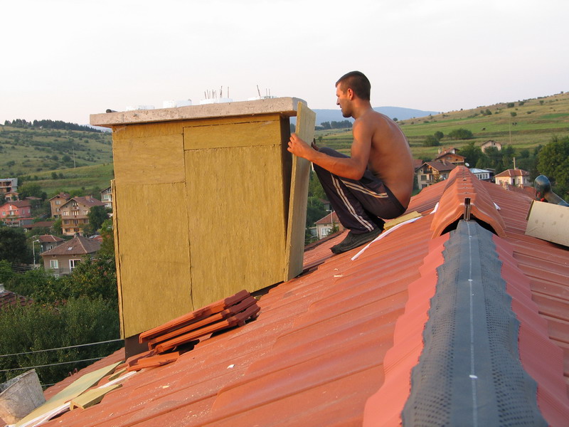

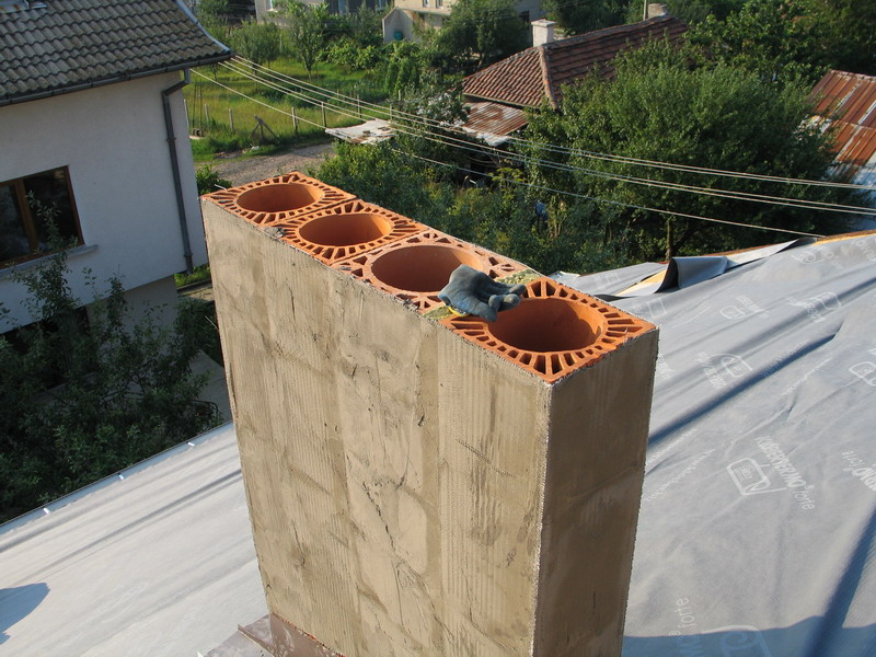

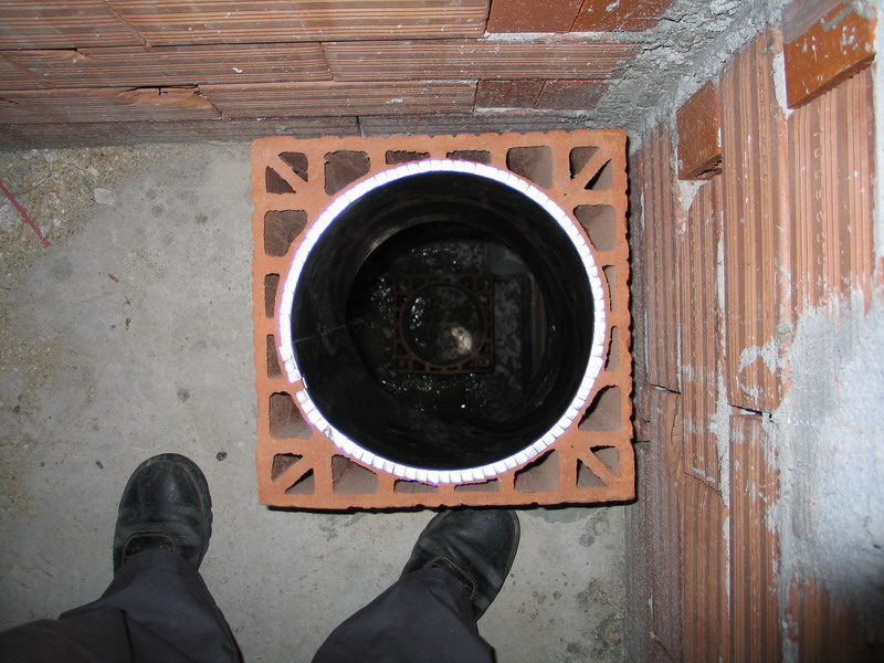

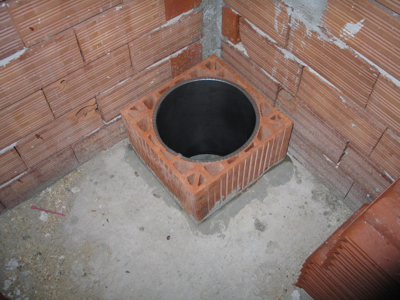

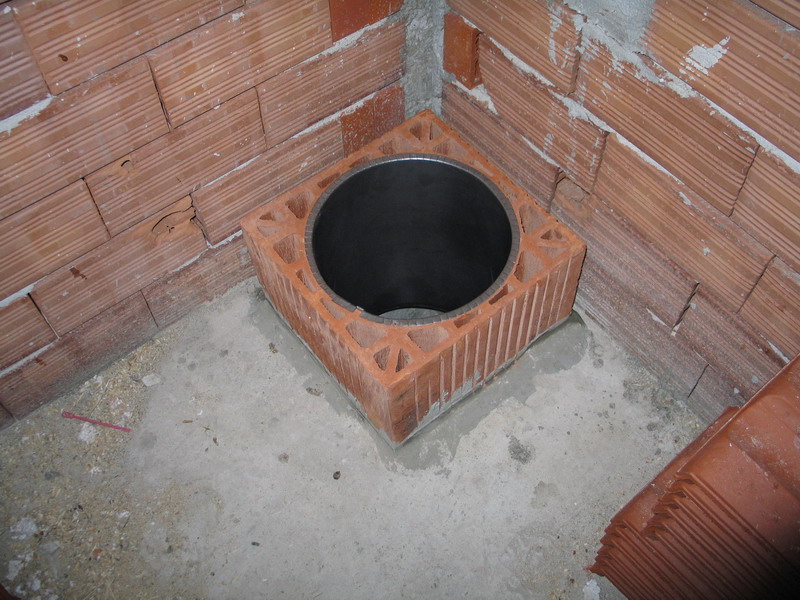

            Срам не срам, и моите комини са изградени със същите гръцки коминни тела,
            НО
            1. При изграждането си са лепени с високотемпературно флексово лепило;
            2. След изграждането са допълнително измазани изцяло със стъклофибърна мрежичка и същото лепило;
            3. При изграждането е положен слой 4-5 см плътна (110-130 кг/м3) вата между коминното тяло и стената, като ватата предварително е залепена към стената;
            4. След изграждането и измазването, е положен слой от ватата и на другите 2/3 страни, така че реално коминното тяло е плаващо т.е. никъде не е залепено към твърда строителна конструкция (стена, бетон, тухли и т.н.) и може да се разширява (температурно) свободно.
            5. При преминаване между плочите е оставно около 1 см свободно пространство (във височина) за температурни разширения;
            6. Свързването между горните коминни тела (започващи над плочата) с долните (свършващи на 1 см. под плочата) е извършено с корозионно-устойчива люта неръждавейка и тя изолирана с вата между нея и стоманобетонната плоча. Неръждавейката е изкована и положена на място от мен - не е философия; Между другото е хубаво комина да не прекъсва между плочите - това се явява най-слабото място.
            7. Комина е изолиран с въпросната вата и над покрива.
            8. Експлоатация на комините - 4 пълни отоплителни сезона (по 7-8 месеца) всеки ден - котел на пелети и камина на дърва (без никаква риза) - 1-2 пъти седмично за разкош.
            9. Проблеми - никакви, сажди никакви, конденз - нямам идея какво е, задръстване - никакво. Опитах се да ги чистя на третата година - изпадна една шепа сажди.

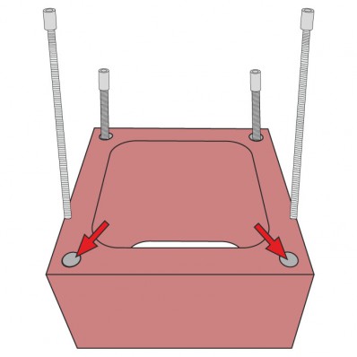

ID:5720116За да отговаря на EU изискваниятa от кота нула (най долната плоча) коминните тела на колегата Радослав Райчев трябва да бъде закрепени със 4 шпилки в краищата и планки на местото където се наставят до края на димоотвода . Всичко това гарантира , че комина няма да падне , напука и пропуска

                            Първоначално публикуван от push Преглед на мнение
                            За устойчивостта се съгласявам, но не виждам как армировката на комина би помогнала срещу напукване и последващо пропускане на димни газове.
                            Първоначално публикуван от Радослав Райчев Преглед на мнение
                            4. След изграждането и измазването, е положен слой от ватата и на другите 2/3 страни, така че реално коминното тяло е плаващо т.е. никъде не е залепено към твърда строителна конструкция (стена, бетон, тухли и т.н.) и може да се разширява (температурно) свободно. ...
                            Това ми звучи като добра мярка против напукване в следствие на температурно разширение, само че възниква въпрос как би следвало да се процедира в случай, че коминът минава външно по фасадата?!?

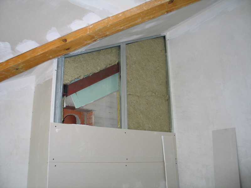

                              От: Коминни тела?

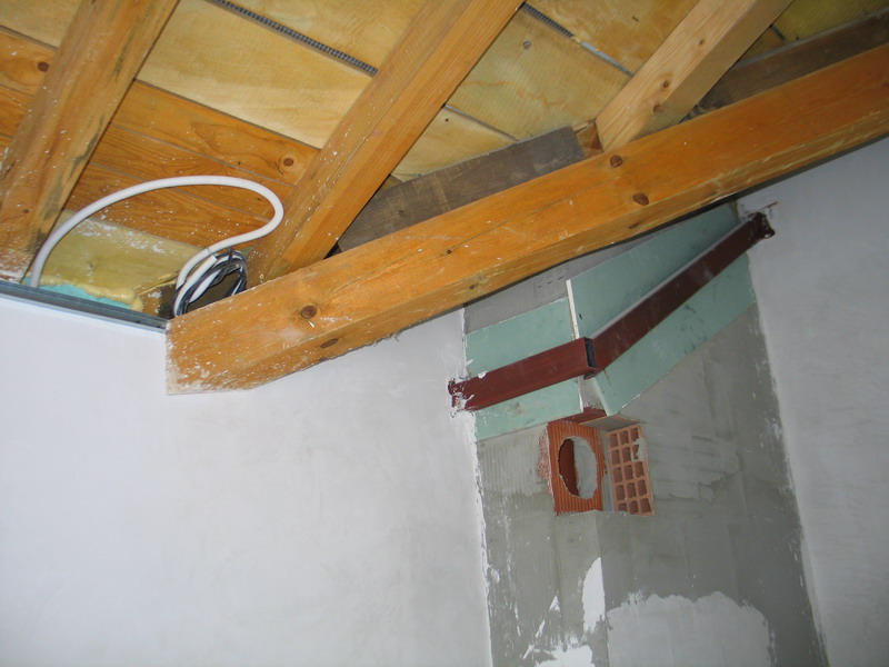

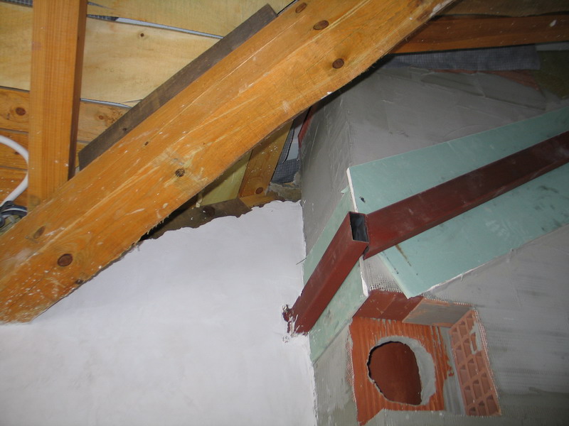

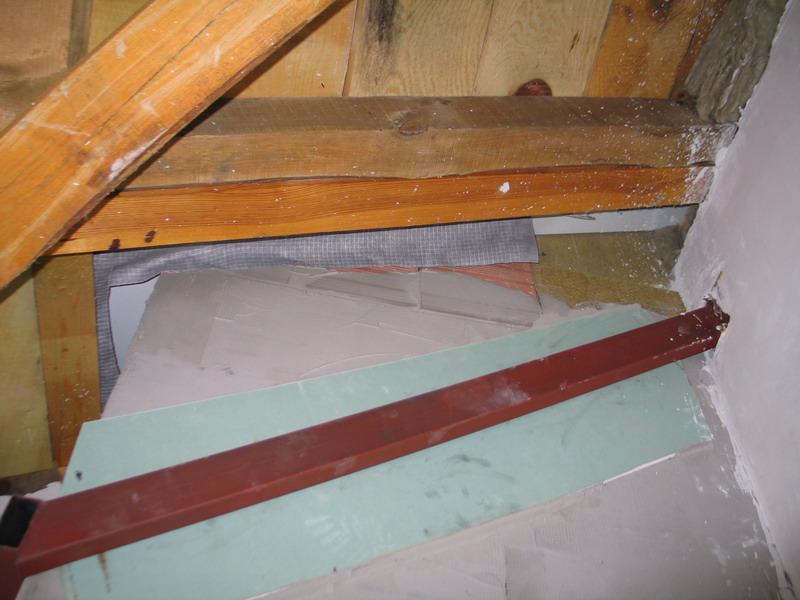

                              Трябва да се укрепи към фасадата - на конструктивно здрави места (стоманобетонни елементи или подобни), като се фиксира така, че да не може да мърда в хоризонтални посоки (напред-назад, наляво-надясно), но да може да се плъзга нагоре надолу.
                              При мен на последния етаж, комина се получава с височина около 5.5 метра над последната плоча, от където започва този сегмент. И тъй като тази конструкция е много стройна - има опасност и без земетресение - да падне сама (силен вятър, урагани и т.н.). Комина не може да бъде укрепен към дървена конструкция - от там бягаме по 10 см. Комина (който се състои от 4 коминни тела - едното е много голямо около 40х40, другите 3 са около 25х25) е укрепен към стоманобетонната конструкция чрез метална скоба (да го наречем) от правоъгълен профил, добре анкерирана (по 4 анкера ф10х120). Между металната конструкция и комина съм сложил ивици някакъв гипсокартон - за по-равномерно разпределение на усилието при евентуална работа на скобата при натоварване. Металната скоба никъде и по никакъв начин не е закрепена към комина, за да позволява свободното му движение във вертикална посока.
