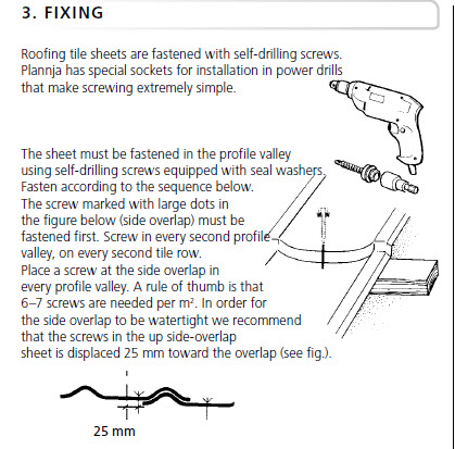

      От: Метален покрив на къща?
      За който наистина се интересува ето нещо за илюстрация само. Стремежа е клипване и само на неизбежни места винтове , по възможност във вертикал.
      http://www.bestbuymetals.com/pdf/tuf...tion-guide.pdf
      Работните чертежи или снимка - са си строго класифицирани, всеки изпълнител си го пази в тайна.

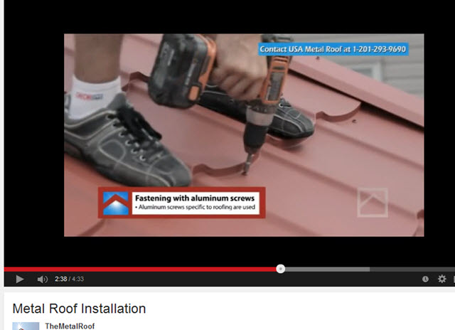

          • #65
            +1 за винтовете в ниската част.
            Не им е там мястото.
            Не щеш ли, все там ги слагат. Даже и хамериканците
            Че и шведите
            Дали не е защото там листът контактува с летвите отдолу и можеш да стегнеш, без да деформираш ламарината ? Иначе забележката на tef4o за дълготрайността на уплътненията на винтовете е съвсем основателна. Там може да е слабо място.
