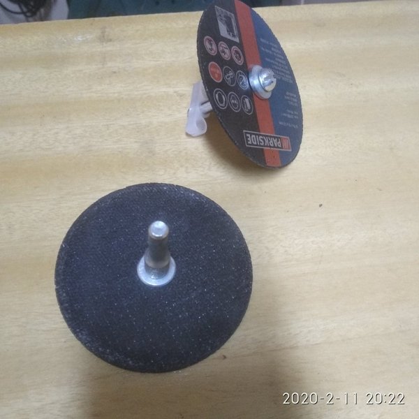

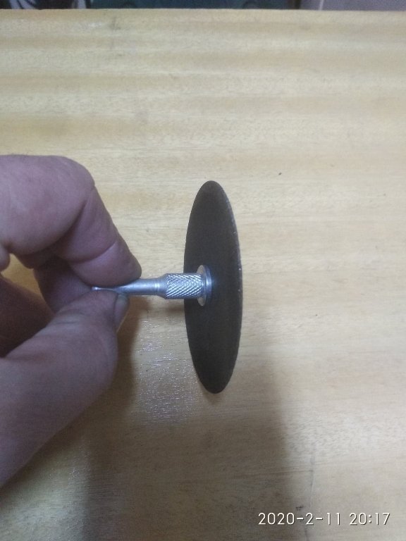

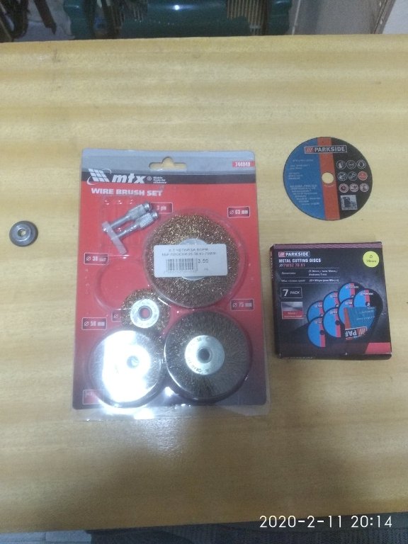

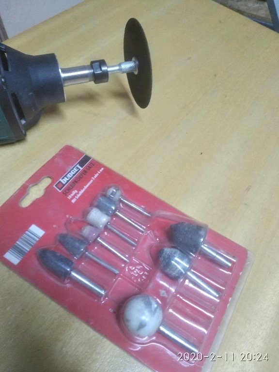

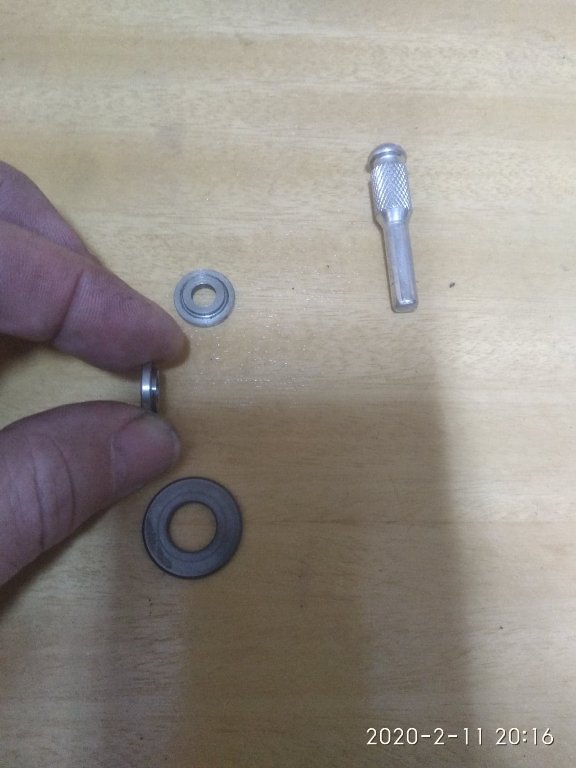

      • Ето обещаните снимки. захватите за дисковете са ясни, втулките които се използват са от нож на машина за рязане на плочки. Точно пасват с вътрешния отвор на дискчето, а пък болта от захватите има калибрирана част, която пък е с размера на вътрешния отвор на втулката (всичко е толкова точно и стегнато, че няма никакво биене). Само от едната страна използвам втулка от другата обикновена шайба. Ако се използват втулки от двете страни диска не може да се стегне понеже е много тънък. Сряза с такъв диск е малко над 1мм. Иначе използвам тези камъни на Бъджет, не са лоши. От показаните четки не си купувайте (само захватите им са добри) вибрациите са невероятни.
