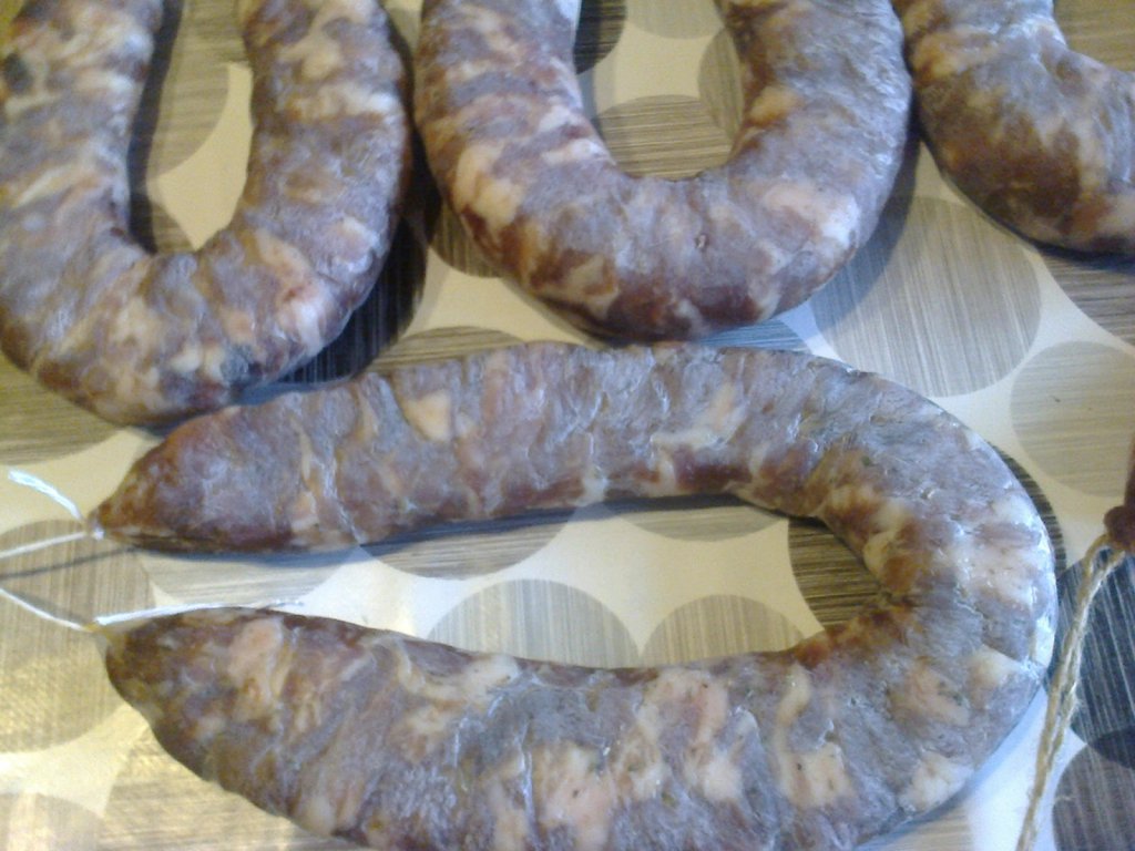

          На шестия ден побеляха малко,да се притеснявам ли?
          До сега,не е ставало така.Съвсем леко са побелели.
          Имам ли проблем,или не?

          • От: Домашна пастърма, суджуци и луканки
            Най-вероятно е много влажно в помещението. Извади ги да се проветрят.
              Първоначално публикуван от kozeboy Преглед на мнение
              Аз имам нова мечта:
              Днес са на вън,довечера ще им пусна вентилатор.
              Има ли за какво да се притеснявам?Какво е това бялото?
              Ако има нещо казвайте,не е проблем и да ги дам на кучето!
                Нищо за притеснение няма. Тая бяла патина е желана и търсена. Хората, за да я получат, ги държат на затворено и поливат вода под тях, за влага.
                  Първоначално публикуван от mikivt Преглед на мнение
                  Никога не се е получавало така,за това питам?
                    Ами държал си ги на сухо и проветриво, за това. Стандартно първите дни се държат на вънка да завехнат. После се олагат и хоп - на по влажен климат, да зреят.
