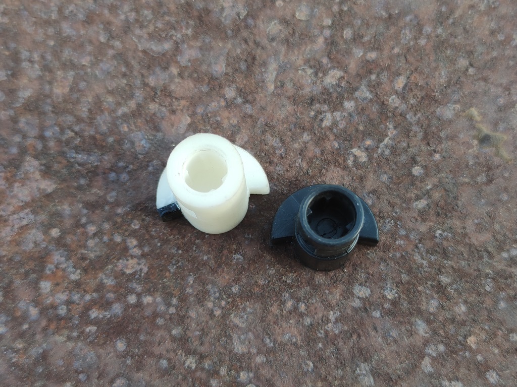

    Сега пластмасариите покрай въздуха за купето. Открих това:
    Натиснете снимката за да я уголемите Име:schupeno.jpg Прегледи:8 Размер:200.8 КБ ID:6854101
    От ляво на дясно:
    1. Счупения накрайник на моторчето на клапата за рециркулация. По издадената част трябва да има зъбен гребен - тотално го е отнямало. Всичко друго е наред. Частта я има подсилена в RockAuto от фирма DORMAN, и я бях вече поръчал, та това ще е най-лесната поправка.
    2 и 3. Счупения накрайник на опътническото моторче и счупената ос на пътническата ата клапа за температура. Класиката в жанра. За щастие поне оста се е счупила "правилно" и е поправима. Механизма е - чупи се това черното, което е и ограничител на моторчето, след което ако черното се е счупило "правилно" се чупи и оста, защото вече няма какво да ограничава моторчето.
    4. Здравия накрайник на шофьорската клапа. Там просто ще го сменя с усилен, и може би ще подсиля оста с допълнителен щифт, или ще и напълня кухината с епоксид или каноколит с втвърдител.
    Този филм с клапите го играх и аз преди две години. само, че намерих всички парченца и ги залепих с двукомпонентно лепило, като преди това върху тези двете цилиндричните на лявата и дясната клапа ( при мен бяха счупени в цилиндричната част на две) , нахлузих по една пружина с една идея по малък диаметър за да ги стяга. След това и пружините овъртолих с лепило за сигурност.
    Това бялото в средата е част от оста на клапата. В тази си част, която е извън кутията на парното в средата е кухо. Ако, намериш и другото парче,( а то е там със сигурност, само раздигни малко мокета), може да направиш много интересна хватка, която ще ти спести сваляне на таблото и разглобяване кутията на парното. Оста, която е останала в таблото, може да разпробиеш с подходящо тънко свредло в средата. В отвора нарежи резба, в която ще навиеш винт по късно. Вземи двете парченца от оста, който се зацепват в муфата на мотора, ако си намерил и другото де. Залепи ги едно към друго и към оста с пробития предварително отвор,и докато не е стегнало лепилото навий винтчето което предварително трябва да съобразиш с дължината и диаметъра. Така става една монолитна част от пластмаса, лепилото и винта. При мене, вече втора година си работи без проблем. Малко сложно го обясних, ама съм сигурен, че ще ме разбереш.
    Това за рециркулацията, също го правих и подсилих, като запълних всички кухини под зъбния гребен с двукомпонентно лепило. По късно започнаха да го предлагат и в България: https://kukaltd.com/index.php?route=...facturer_id=30 (в края на четвъртия ред на страницата) , ама аз вече си бях направил моето.

    • Счупеното ще се ремонтира така:
      Няма да свалям табло.
      Пробивам, нарязвам резба навивам на болта и 1-2 гайки и ги залепвам със епоксид, ММА или каноколит, мажа с 2К (епоксид, ММА), навивам, и с моторчето в крайно затворено положение, навивам до правилното положение и го оставям да изсъхне.
      Самия черен преходник е изцяло нов, усилен.
      Това за рециркулацията, макар и не същото като на снимката от сайта, сега си обясних защо се е счупило. Ебаси лемавата работа. Това на DORMAN, което купих от RockAuto и ще сложа, няма да се счупи никога.
      ПП: Номера с пружинките и аз го правя. Заливам с каноколит и пръскам с втвърдител. Вместо пружинки ползвам и тел от реотан (кантал), а понякога и подходащ здрав конец (полиестер) - като се напои с каноколит пак става адски здраво.
      Последно редактирано от sparkybg; 03-05-22, 15:22.

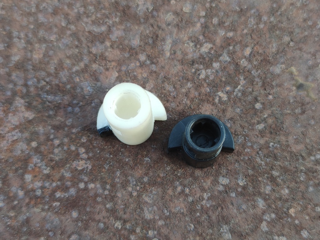

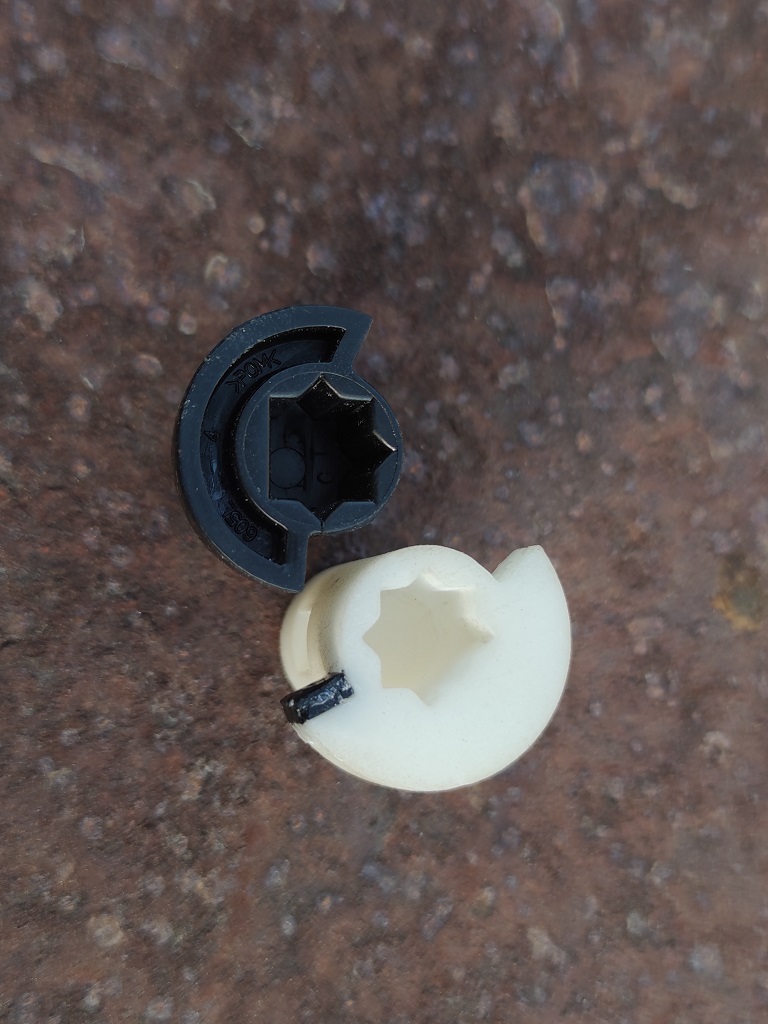

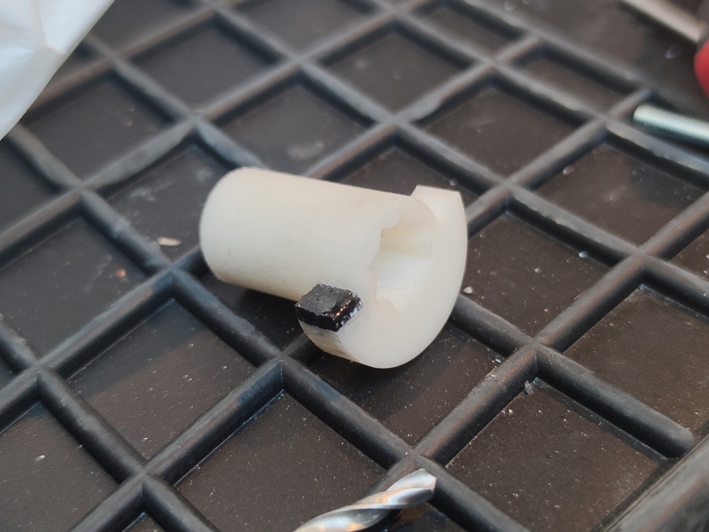

        • Малко напредъци:

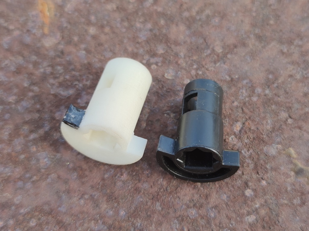

          1. Изпечатаха ми преходниците от Nylon 12 (полиамид), и мога да кажа че резултата е перфектен. Наложи се и малка корекция, в случая картон на слоеве и секундно лепило (оказа се че Nylon12 се лепи доста добре със секундно лепило)
          Натиснете снимката за да я уголемите  Име:IMG_20220508_183507.jpg Прегледи:0 Размер:197.9 КБ ID:6856229

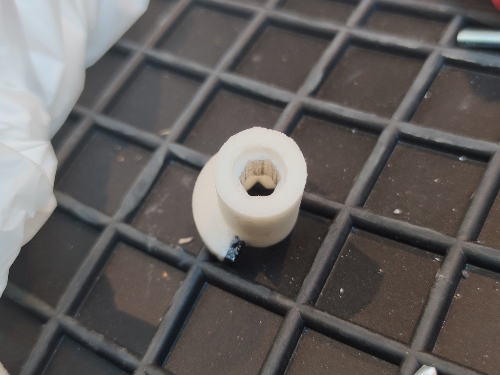

          Изменения за откъм пътника детайл за шестогранна глава на болт 7мм:
          Натиснете снимката за да я уголемите  Име:IMG_20220508_183516.jpg Прегледи:0 Размер:178.6 КБ ID:6856230
          Сравнение с оригинала. Според мен ще се потроши всичко друго, но самия детайл никакъв шанс.
          Натиснете снимката за да я уголемите  Име:IMG_20220508_185642.jpg Прегледи:0 Размер:225.5 КБ ID:6856231
          Натиснете снимката за да я уголемите  Име:IMG_20220508_185703.jpg Прегледи:0 Размер:333.7 КБ ID:6856234
          Натиснете снимката за да я уголемите  Име:IMG_20220508_185717.jpg Прегледи:0 Размер:181.7 КБ ID:6856233

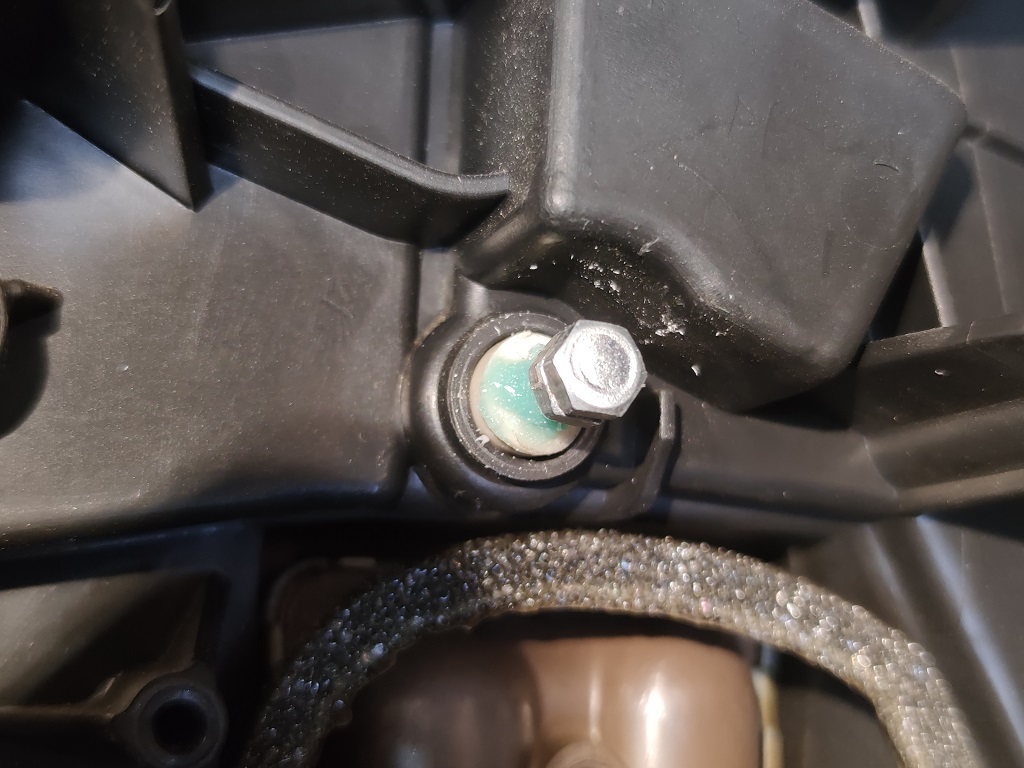

          2. Откъм пътника, където оста и оригиналния преходник бяха счупени, дупка в средата, навиване на резба, и болт 4мм, залепен с 3М DP8010 Blue. Пробвано върху отчупеното парче - лепи добре болт към оста. Трябваше да направя и 2 каналчета в болта, за да има откъде да излезе излишното лепило докато го навивам, а и да има място за някакъв слой - това лепило го изисква. Понеже от 3М доста са се пооляли с цената (100 кинта), наполовина по-евтина алтернатива е Weldyx Polyplast. Ползвах 3M, защото го имах налично. Това са и лепилата, лепящи полипропилен и полиетилен изключително добре.
          Натиснете снимката за да я уголемите  Име:IMG_20220508_183458.jpg Прегледи:0 Размер:191.2 КБ ID:6856227

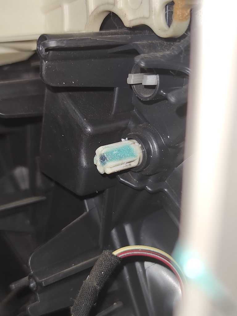

          3. Откъм шофьора, подсилено с шифт с резба, залепен със същото лепило (пак с каналчета). Смятам че няма шанс и там повече да се счупи.
          Натиснете снимката за да я уголемите  Име:IMG_20220508_183627.jpg Прегледи:0 Размер:140.1 КБ ID:6856228
          4. Монтирах машинката на клапата за рециркулацията, но там не съм снимал. Работи както трябва с детайла на Dorman от RockAuto.
          При следващото ходене ще сглобя всичко и се надявам да съм приключил с това за дълго. На лепилото му трябват 24 часа, за предпочитане дори 48, за да стегне докрай, като това почти не зависи от околната температура, за разлика от например епоксидна смола и други 2К лепила.
          Вероятно може и със секундно, но не посмях - все пак ми трябваше някакво отворено време за работа, отобено откъм пътника - болта освен че трябва да се навие, трябва и да се позиционира в зависимост от ограничителите на моторчето.
          ПП: Актуализирал съм файла за 3D печат, за да няма нужда от корекция.
          Вроятно ще ми останат и 2 детайла от подсилените, а по някое време ще дойдат и поръчаните от америка, та ако някой има нужда, ще се разберем.
          ППП: Току що се опинтересувах - на WK2 отново са се изсрали с тия вратички. Но там конектора е подобен като на WK1 на рециркулацията. Честно, не вдявам какъв идиот трябва да си, та да осереш едно и също в 3 поколения само на един от моделите си, а както се знае същото се случва и с доста други модели на марката. Все пак на WK2 като че ли проблема се решава само със смяна на конектора, тоест нищо друго освен него не се троши, което все пак е някакъв напредък, но силно ме съмнява да е умишлен. От картинката по-долу се вижда че пак разчитат на механични ограничители и пак конектора не е особено здрав, но след чупене на ограничителите се чупи и резбовата част (която се чупи и просто така), тоест има допълнителен бушон.
          Последно редактирано от sparkybg; 09-05-22, 08:06.
          • Първоначално публикуван от sparkybg Преглед на мнение
            Честно, не вдявам какъв идиот трябва да си, та да осереш едно и също в 3 поколения )
            Маркетинг специалисти сър
              ...Изпечатаха ми преходниците от Nylon 12 (полиамид), и мога да кажа че резултата е перфектен...
              SLA принтерите много поетиняха. Не си ли обмислял покупка на такъв?
              И коментаторите...
                SLS е в случая. И не, не съм обмислял. Рядко имам нужда.

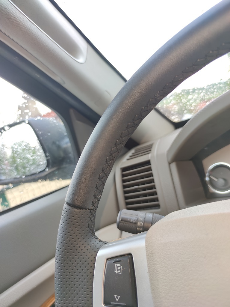

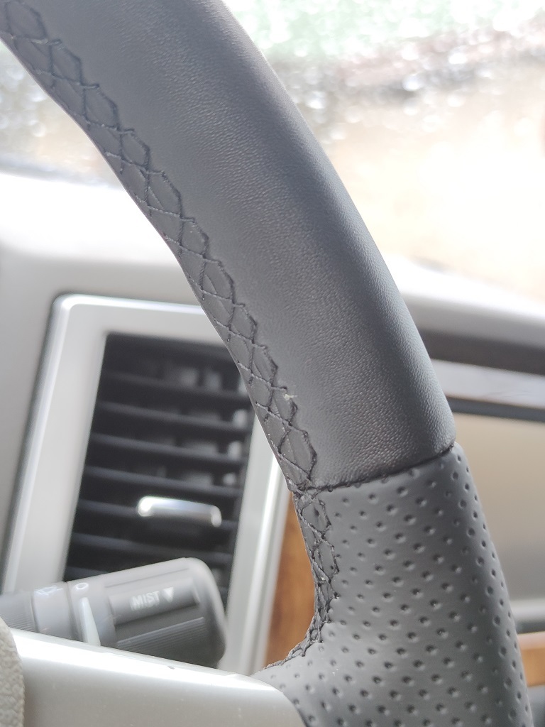

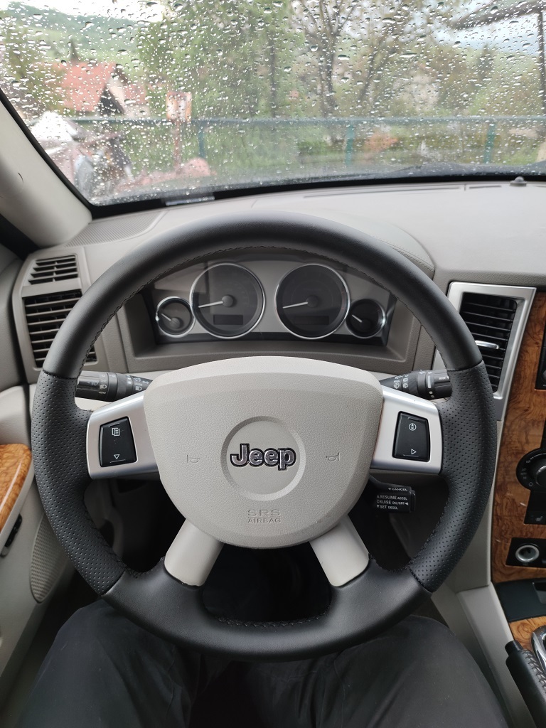

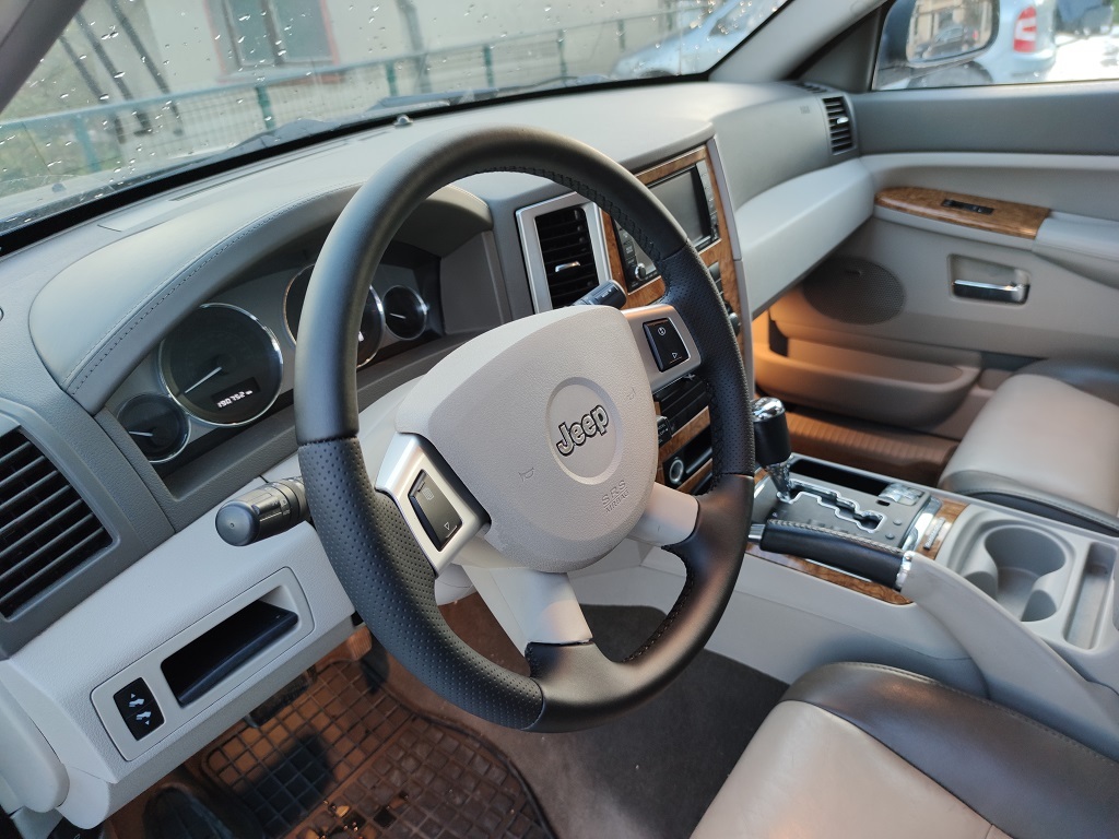

                  • 1. Клапите все още работят. може би ще поръчам или купя на старо една нова машинка, обаче. Една от трите е драстично по-шумна от останалите и предполагам че може и да не изкара дълго.

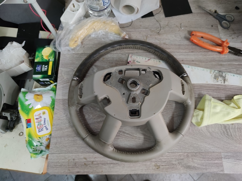

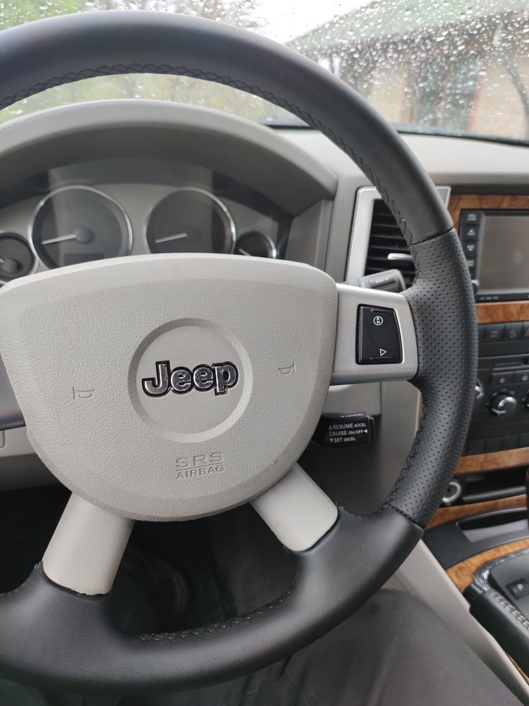

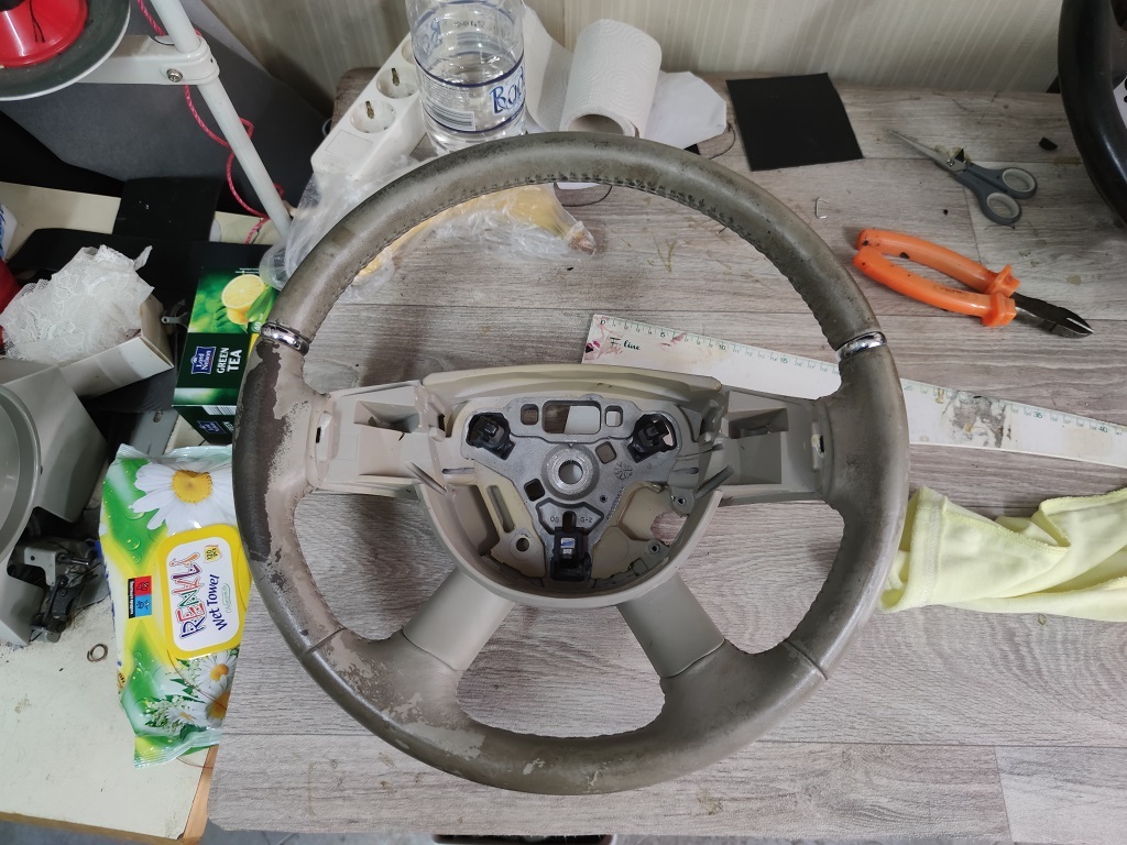

                    2. Воланът:
                    - преди:
Прегледи:895
Прегледи:902
                    - след:
Прегледи:909
Прегледи:904
Прегледи:898
Прегледи:913
Прегледи:911
ID:6858408 Натиснете снимката за да я уголемите
Прегледи:906
Прегледи:892

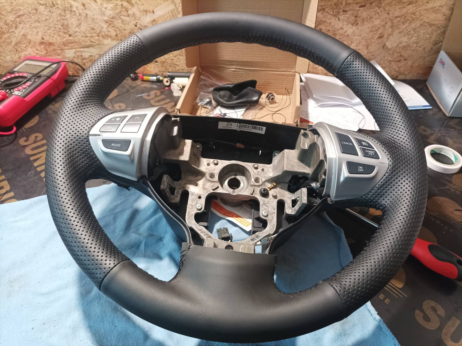

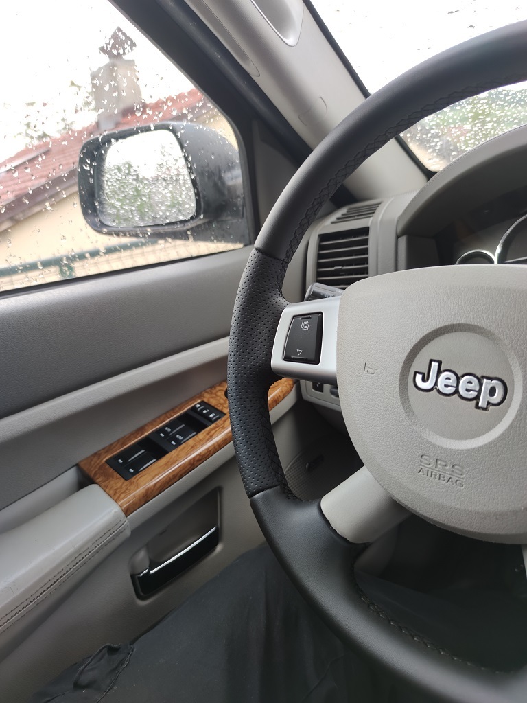

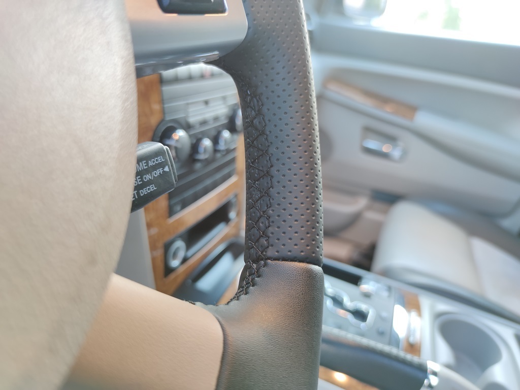

                    Според мен е достатъчно добре. А и вече с почистен интериор, претапициран волан, нови стелки специално за модела, вътре усещането е драстично към по-добре. Принципно не обичам светли салони, но такова ми се падна и няма много какво да направя.
                    3, Наместих си и десните врати и калник. Бяха ги сложили малко "едно към гьотере" - докарали фугите, но не притискаха уплътненията и след 80км/ч започваше да се чува, а колата е доста добре обезшумена и се чуваше доста отчетливо. Не съм я пробвал сега дали се чува, но вече вратите притискат всички уплътнения както от другата страна, та не би-трябвало да се чува. Приготвил съм и нови уплътнения тук-там.
                    • BatGeorgeone
                      BatGeorgeone коментира
                      Скорошно оздравяване на всички, Спарки!
                      И евала за постигнатото, пак супер високо вдигаш мизата.
                    • trapper
                      trapper коментира
                      След 3+ години ползване - доволен ли си от тапицерията на волана?
                    • sparkybg
                      sparkybg коментира
                      Доволен съм.
                      Това е човека:

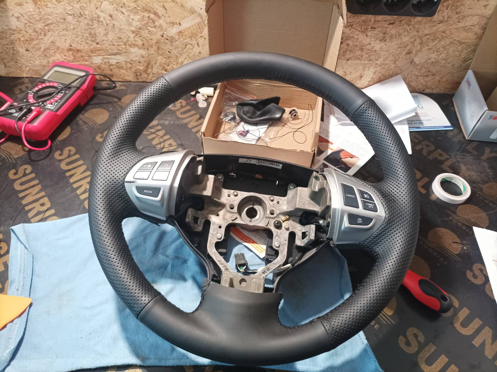

                  • Кожата на моят волан е със същата едно към едно. Под 15$ от Китай. Шивача(Аз) обаче не се справи толкова добре, за следващия път ще съм по-подготвен и ще го направя по-качествено. Не е лесно и си има тънкости.
                    Колко ти взеха на теб?
Прегледи:984
ID:6858432 Натиснете снимката за да я уголемите
Прегледи:983
ID:6858433Забележките почти не се виждат на снимките. Вляво над и под копчетата копчетата леко стърчи, има едно две възелчета(дребна забележка) и там където са копчетата има леко набръчкано (не добре легнало по волана) отзад което не се вижда, но като хванеш волана се осеща.
