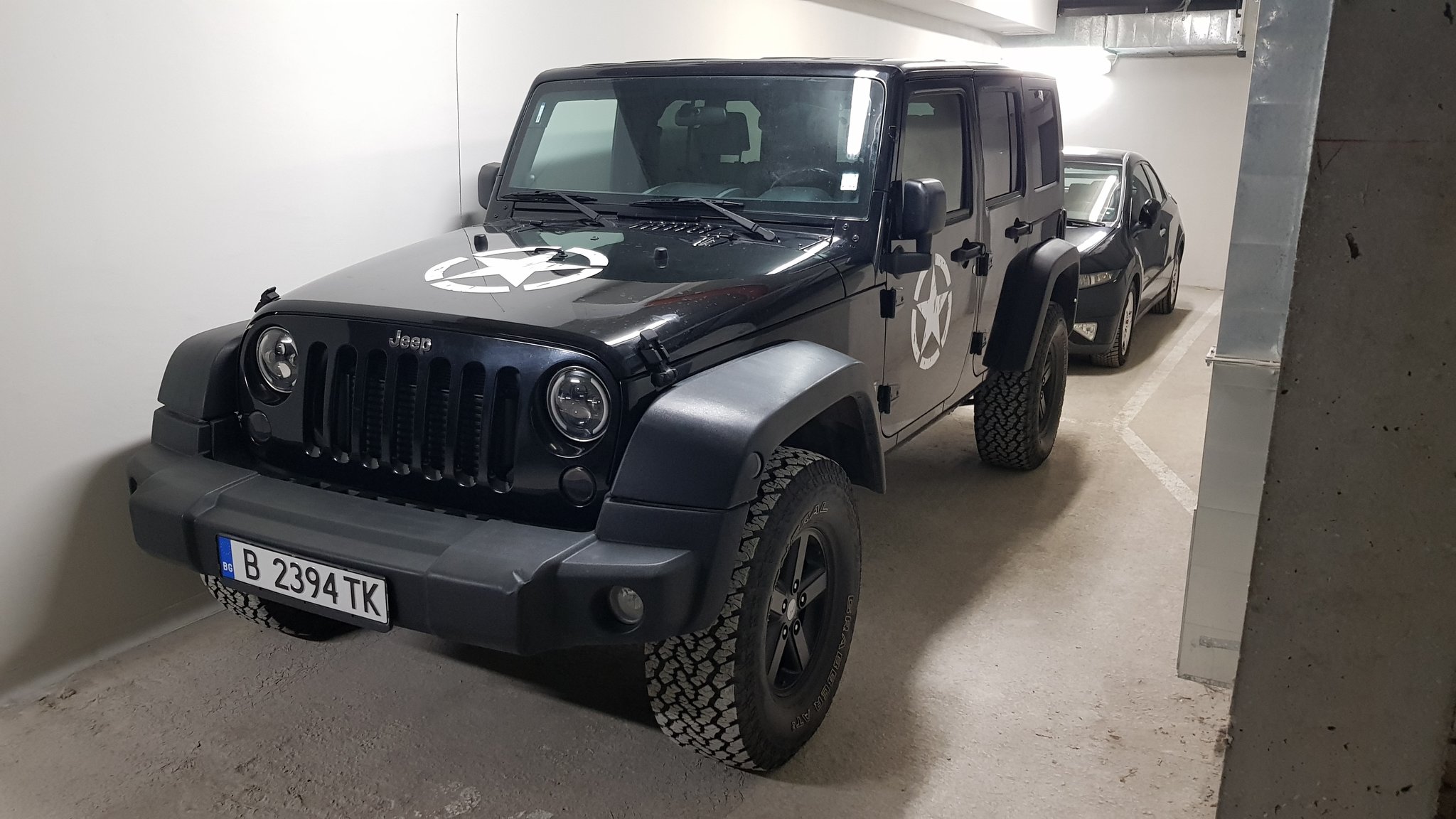

    Здравейте, колеги!
    За много години, живи и здрави!
    Малко да ъпдейтна темата.

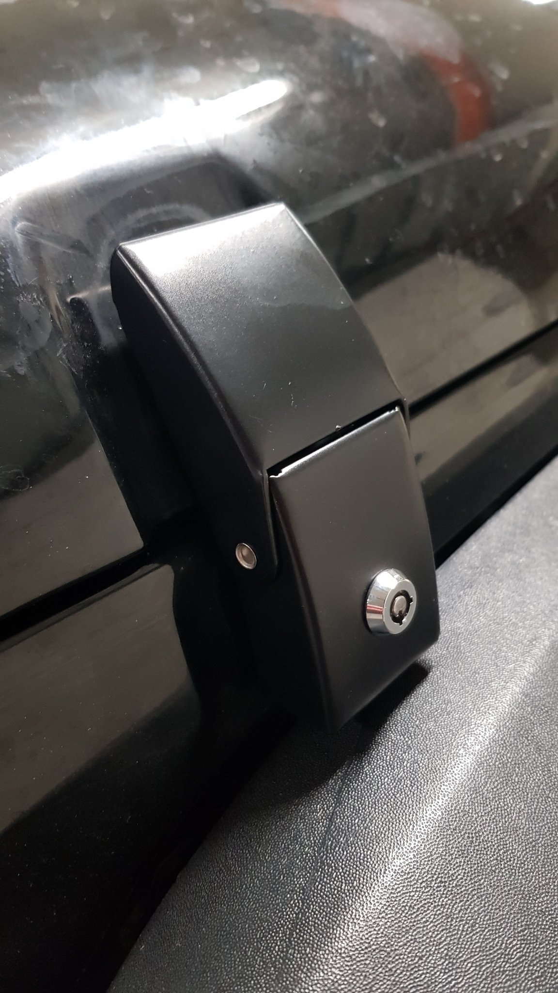

    В началото на тази седмица оставих джипа за следващото обслужване, което се състоеше от смяна на ангренажен ремък, пистов ремък, обтегач, ролки, водна помпа. Като цяло всичко, което оставаше да се обслужи на този етап.
    Момчетата в сервиза са видяли разни тръгващи елементи, които можех да сменя сега или да оставя за друг път. Предпочетох да се смени сега всичко накуп, за да не го мисля.
    Във виското също е имало някакъв проблем, та реших и него да сменя.
    Казанчето за чистачките също са го направили, но е било тип побългаряване. Ако отново протече, вероятно ще се наложи ново казанче.

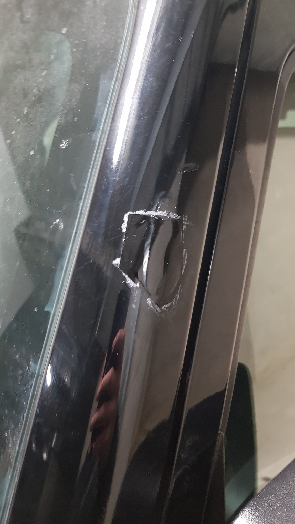

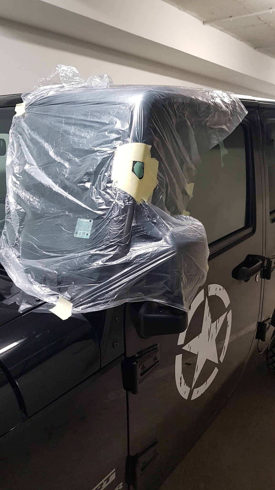

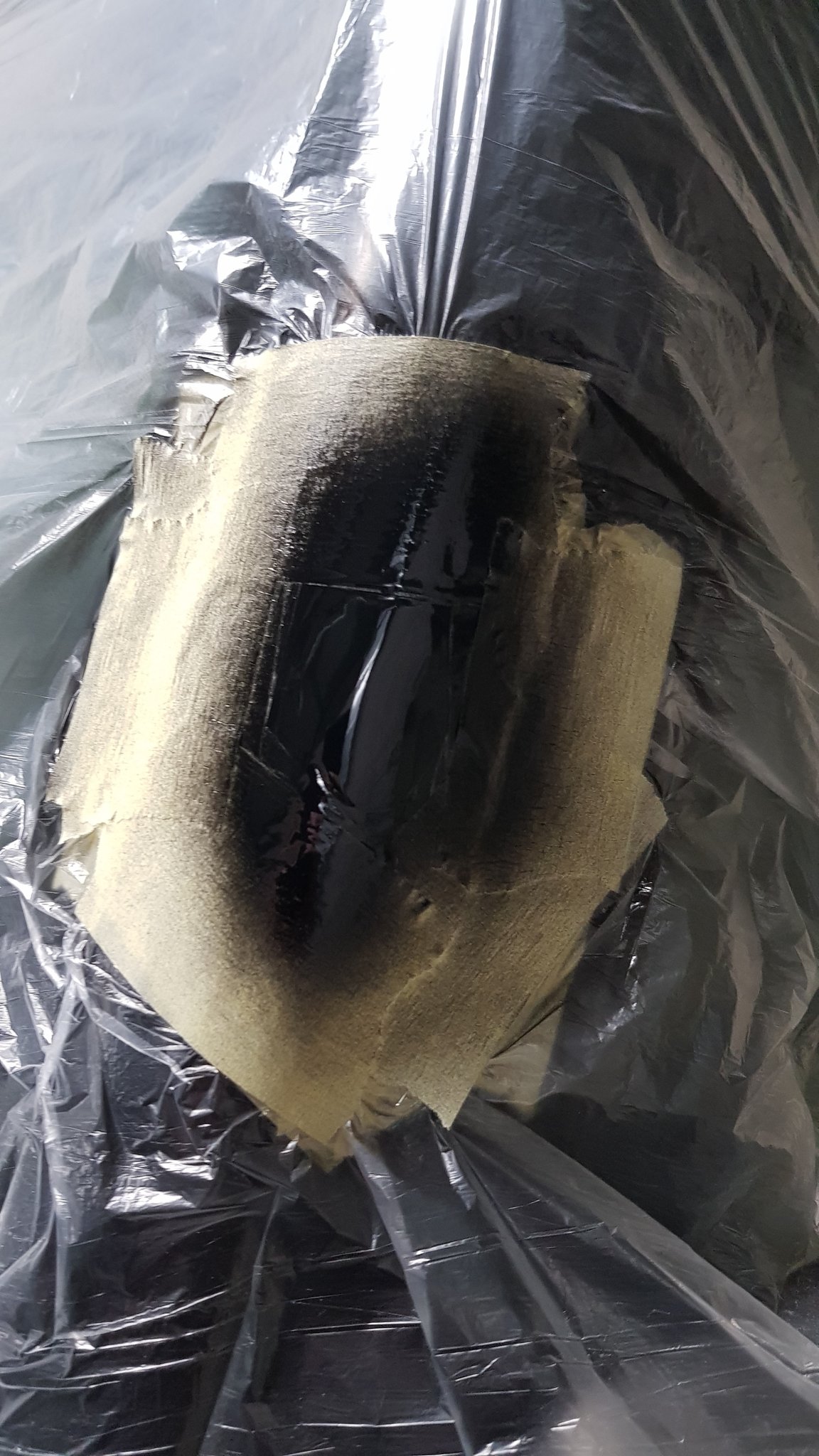

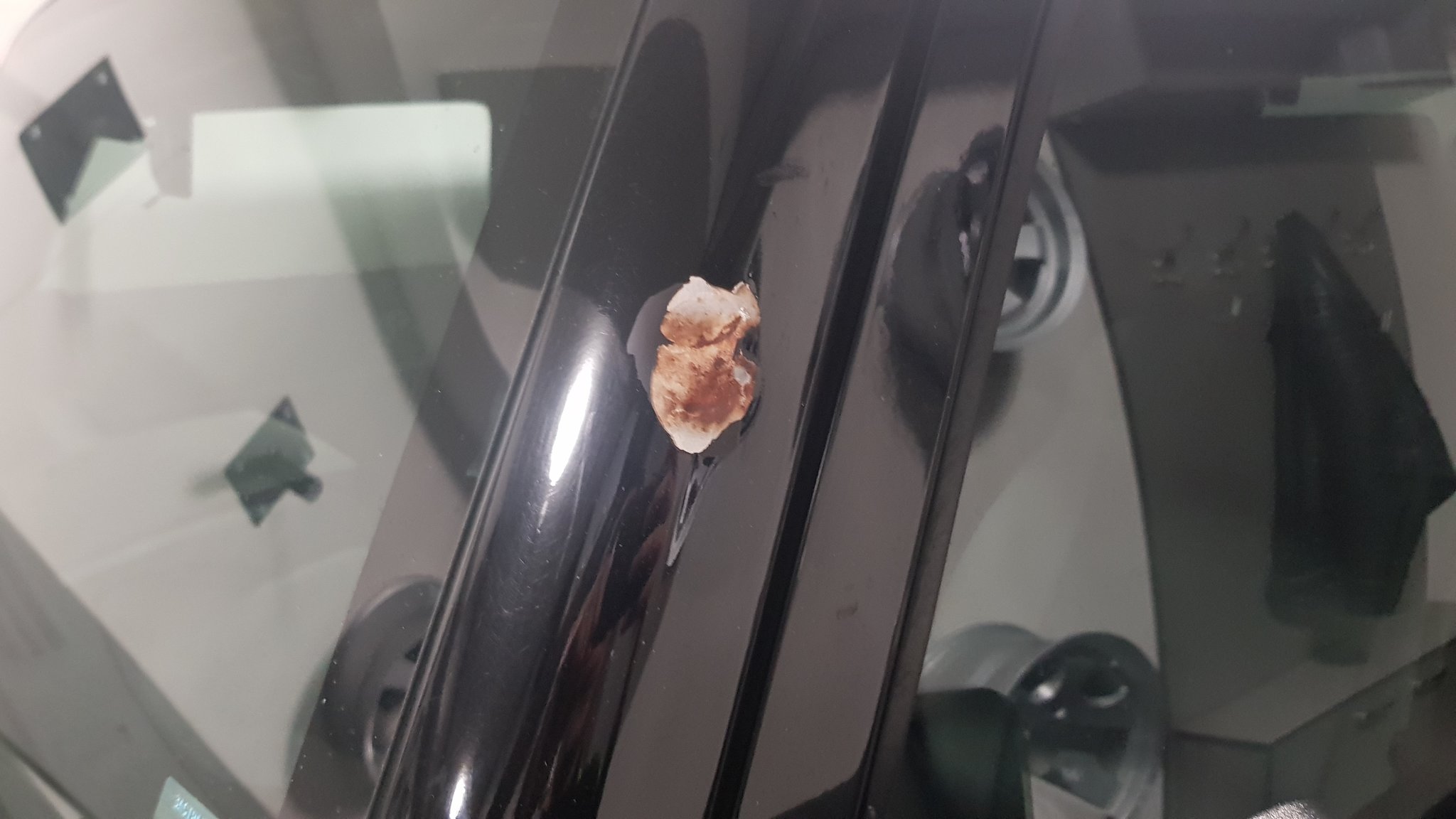

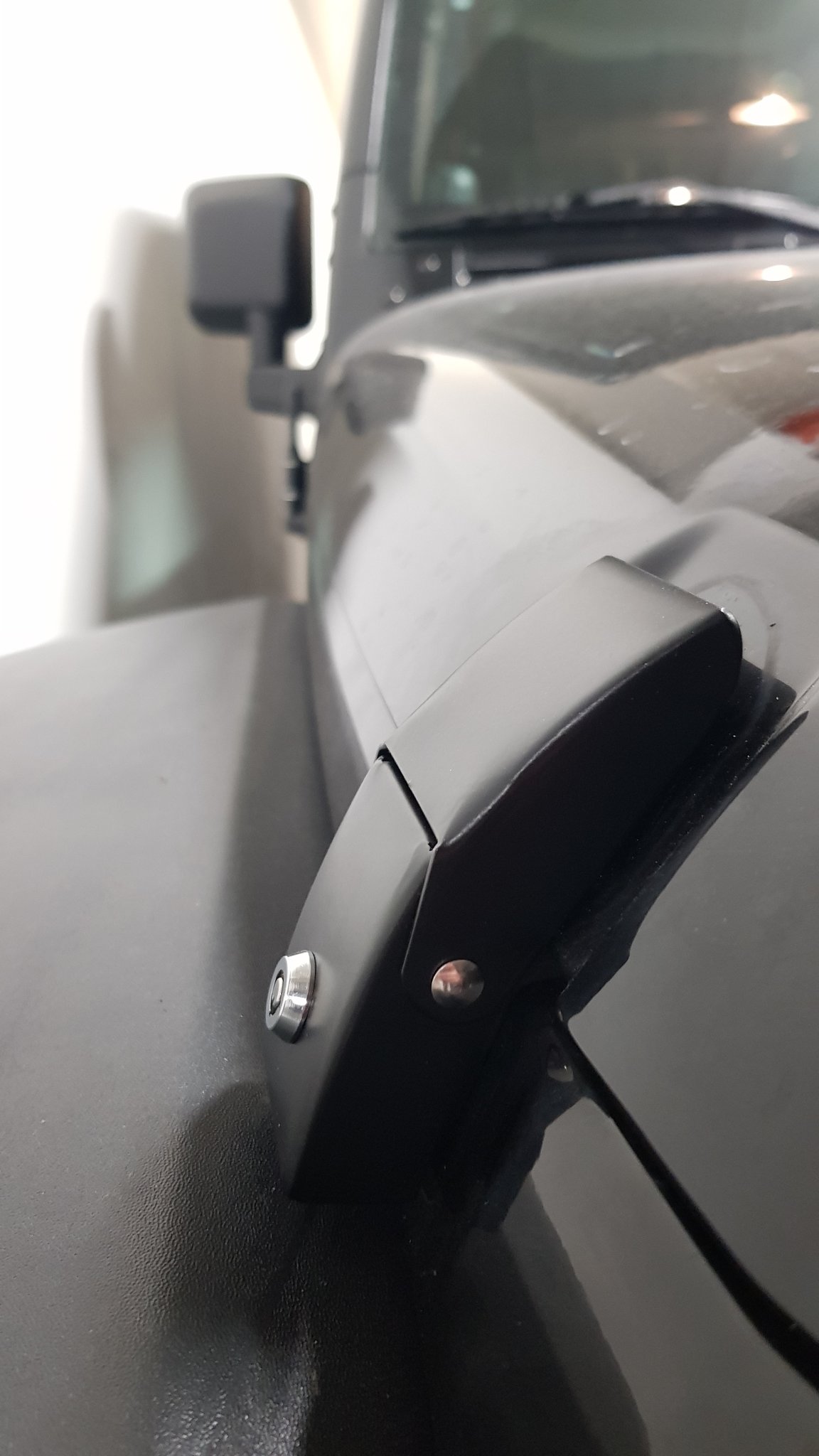

    Реших обаче и аз малко да се включа в ремонтните дейности.
    На конзолата за предното стъкло от шофьорската страна имаше леко вдлъбнато. Та реших да го поправя. Наясно съм, че не се прави така, но за час-два работа съм доволен от ефекта. По-добре е, отколкото беше преди.
    Също така поръчах от интернет нови заключващи елементи за предния капак, както и друга антена, понеже тази много голяма ми се струва и реших нещо по-компактно да сложа.
    Нека и малко снимки да приложа.

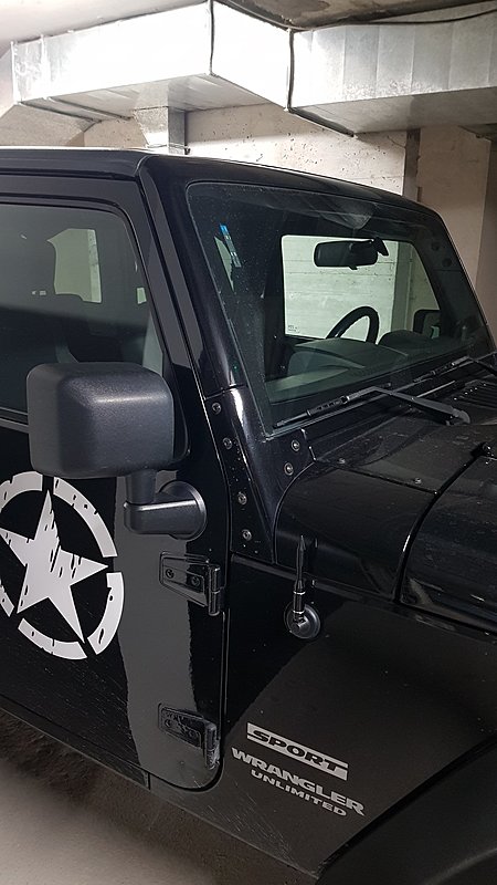

  • #38

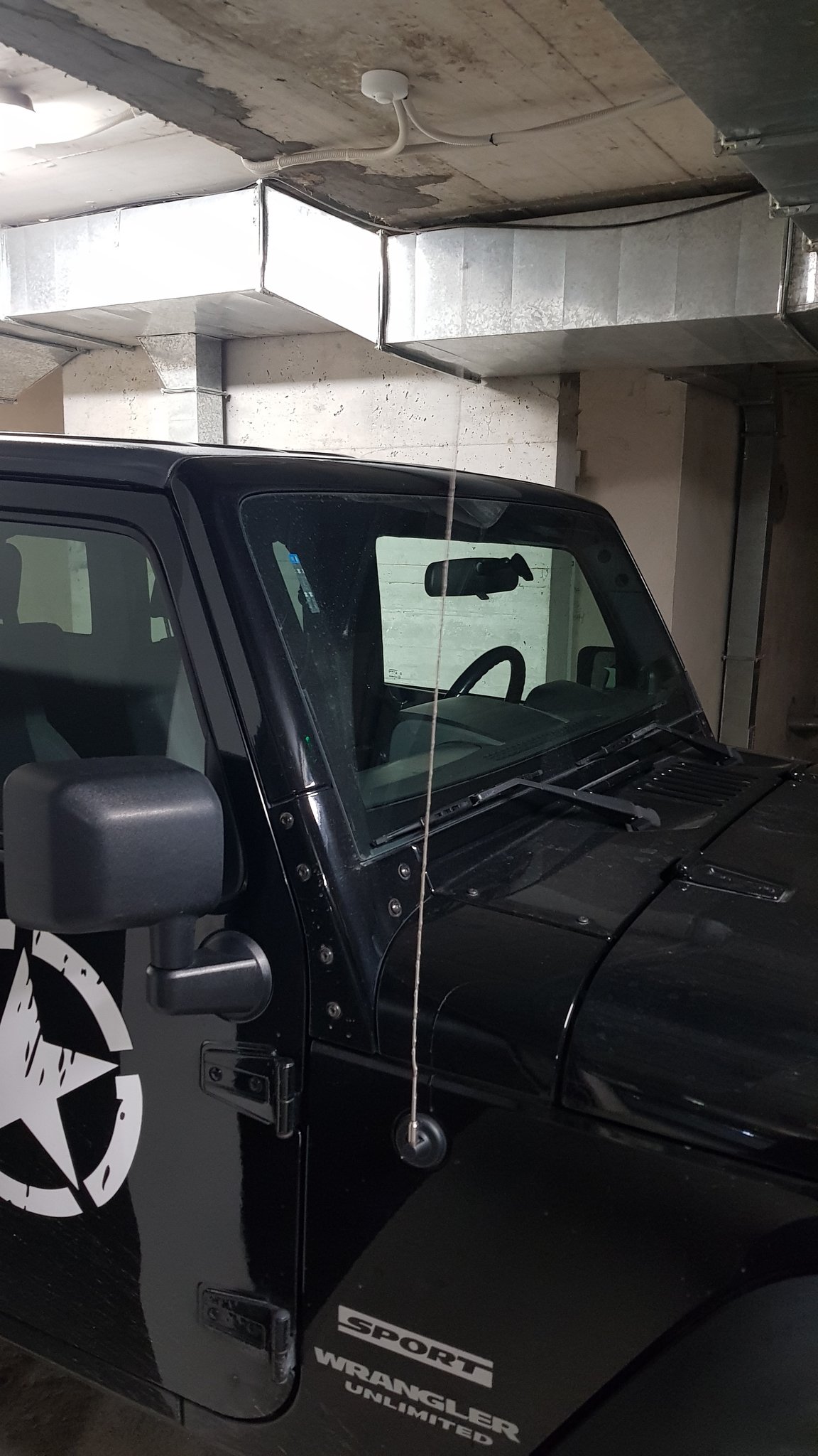

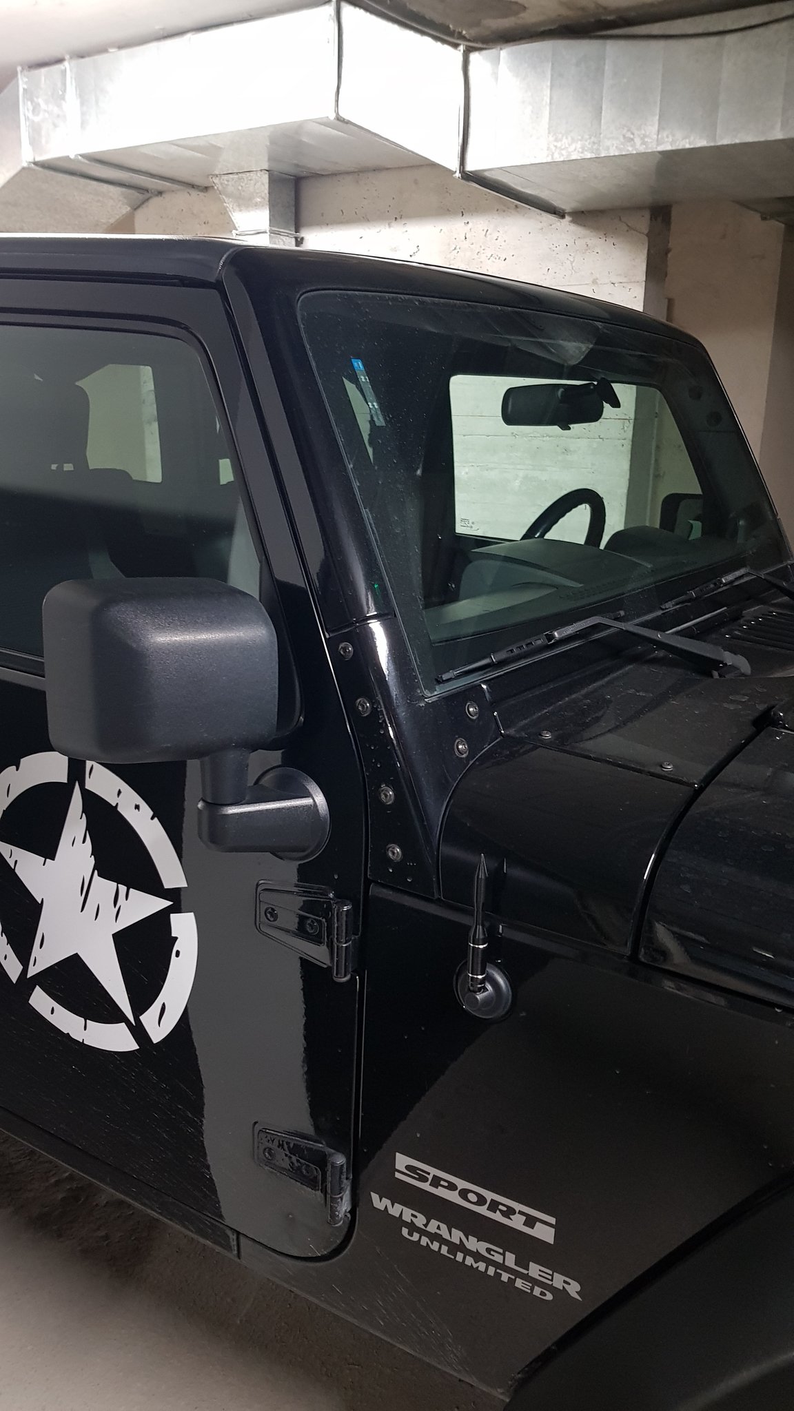

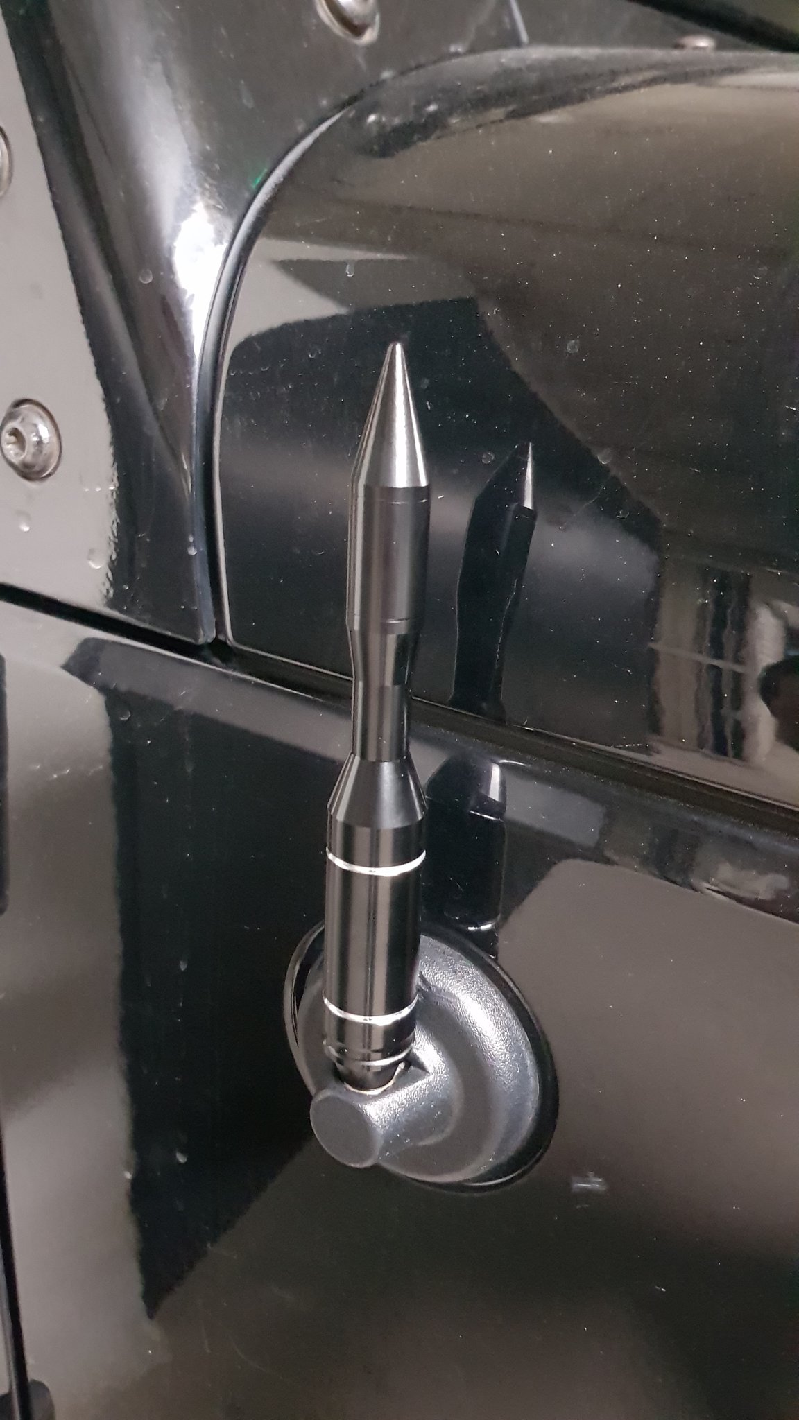

    Ти сериозно ли мислиш че тая антена може да замести старата, особено на мастото, на което си я сложил?
    • BatGeorgeone
      BatGeorgeone коментира
      Оригиналното радио на JK е шит където и каквато и антена да сложи, та тва да му е проблема на колегата
    • sparkybg
      sparkybg коментира
      Само казвам че в случая размерът има значение. Изглежда комично, за който знае за какво иде реч.
    • c0dy^
      c0dy^ коментира
      Пределно ми е ясно, че не може да я замести. Лично аз слушам през CD-то или от Aux-a, та радиото ми е последния източник на музика. Дори вечерта, когато пътувах от София за Варна, през цялото време слушах някакъв диск още от предния собственик от Италия и се наслушах на техните песни, но предпочетох така, отколкото постоянно да търся сигнали или да се влошава качеството.
      П.П. Реших да сменя антената от чисто визуална гледна точка. И то не толкова, заради визията, а заради това, че е изключително малка и компактна. Както казах, радио почти не слушам вече. Всеки с предпочитанията си. На мен ми харесва.

    Без да се заяждам - джипът в момента е в подземния паркинг. На това видео съм пуснал радиото за тест. Мисля, че добре се чува. Благодаря!
    • BatGeorgeone
      Споко Тоше, не се вързвай, ние не мънкаме нито критикуваме, а просто коментираме, важното е теб да те радва и ти да си лягаш щастлив и доволен, другото е суета и загуба на енергия

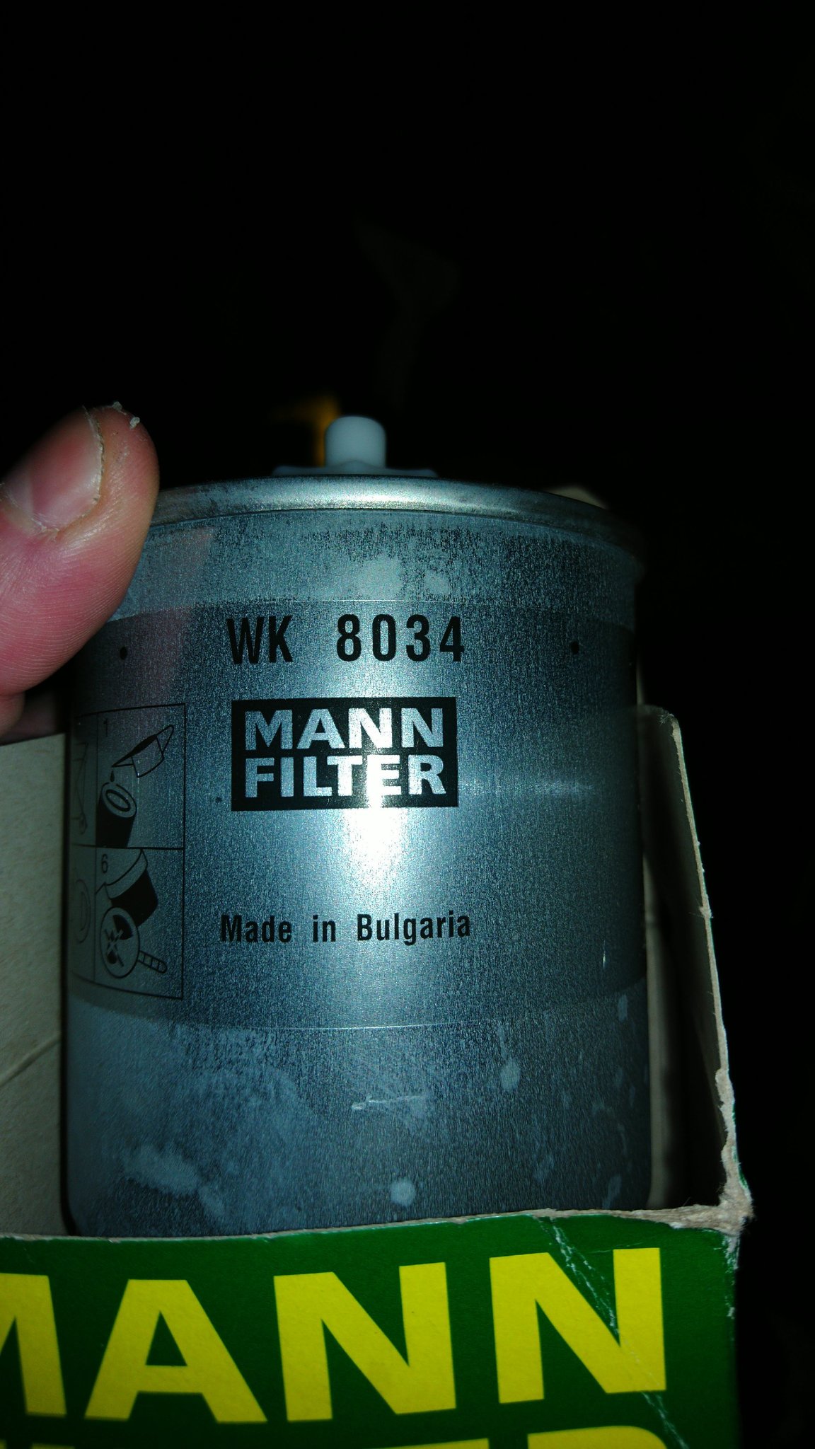

      Имаш късмет, филтрите се правят в Добрич
      Как се сменя, лесно е изискват се инструмент за филтри, гумен НЕ метален с верига, обезмаслител спрей, ключ мисля 17 или 19, 21 може и по-големи не помня, за да свалиш предпазния щит с трите болта защото инак не може да достигнеш до филтъра.
      Значи подлагаш килимчето за йога на земята, слагаш ръкавиците за ремонт, очилата защото инак ще ревеш много от пясък и мизерии в очите после трите болта на предпазния щит, после разхабваш двата по-малки болта/гайки не помня на самия филтърен елемент, пада един желязен полумесец, който фиксира филтърния елемент, леко отпускаш надолу да ти е удобно да работиш, НЕ пипаш други кабели/букси нито път пипаш маркучите/горивопроводи, в една бутилка/чашка изливаш каквото изтече през пробката на самия филтър/ внимаваш като въртиш да не скъсаш кабелчетата на датчика за вода в горивото, почистваш МЕГА добре филтърното тяло и наоколо, обезмясляваш, после с инструмента за филтри сваляш стария, почистваш внимателно пак, намазваш уплътнителя/семеринга от гума с чиста нафта или чисто масло на новия филтър, навиваш и светиш и гледаш дали е паснал добре, натягаш добре НО не прекалено и сглобяваш по обратния ред, запомни как е било всичко като позиция и гледай да НЕ се допират тръбопроводи или филтъра до купето защото ще се потрошат от вибрациите, аз преди да почна да разглобявам снимам за да знам кое как е било. След това държиш на контакт 2-3 пъти за по 10-15 секунди БЕЗ да палиш за да обезвъдуши и нагнети системата и на 4тия път палиш без грижи.
      Ей сега ще ти снимам как изглежда и номера на частта.
      Mann WK8034
      Натиснете снимката за да я уголемите  Име:320220127_085730.jpg Прегледи:0 Размер:325.5 КБ ID:6811840

      Първоначално публикуван от c0dy^ Преглед на мнение
      Така и така сме подхванали темата за добавки, какви други добавки ползвате? Идеята ми е за момента е, като смятам да правя повече километри за един ден, да се възползвам от това. Има ли смисъл/нужда да слагам разни други добавки от типа на това да почистват дюзи, ГНП, ДПФ и каквито други неща съществуват на пазара? Или да не издребнявам чак толкова много и да слагам само добавката против замръзване на горивото. Благодаря!
      Коди,
      Няколко думи как работи горивната система на Бош, тоест нашата в тия Джийпове. След като запали двигателя, отнема няколко минутки на двигателя да загрее и докато загрява двигателя се загрява и горивото в резервоара. Имаш сензор на който може да разчиташ да ти каже моментната температура на горивото.
      В този ред на мисли, нямаш никакви грижи да караш и при -50 градуса и да спреш някъде да зередиш и да си сложиш още една бутилка добавка.
      В корпуса на горивния ти филтър има нагревател на горивото, на дъното на самия филтър има и тапичка с винт от която се източва вода, ако има уловена такава във филтъра.
      На филтъра вместо тапичка оригинално има датчик за наличието на вода в горивото, ако е побългарено нещо липсва или не е монтирана, а се кара с тапичката с винт, което не е проблем.
      Аз бих слагал на дълъг път добавки на Вюрт/Лики Моли за почистване на ЕГР/Дюзи и т.н. добавки в горивото, но НЕ бих смесвал зимна нафта + добавки за замръзване с тия за почистване.
      Аз бих слагал зимата само скъпо гориво от примерно ОМВ или Лукоил, аз ползвам само тези в България и предпочитам Лукойл скъпата нафта и съм нямал ядове до момента.
      Бъдете живи и здрави!
      • c0dy^
        c0dy^ коментира
        Отново благодаря за информацията. Това с нагревателя не го знаех, но и за момента не ми остава особено много свободно време, че да седна да чета в детайли. По повод за добавката взех една на Бардал, но ще пусна нов пост за намеренията ми за момента.
