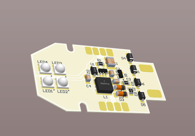

        За крушките - поръчах си алуминиеви платки и ще мога да правя каквото си искам - с една, с 2 светлини, един или 2 цвята, мигача да спира габарита (важно е за отпред) и т.н.
        3157 цокъла е изключително удобен - ще ползвам пластмасовите основи от обикновено крушки, които се махат с поглед, и просто на набутам стек от 2 платки и алуминиев редиатор.
        Ако всичко върви нормално, след около 2 седмици ще дойдат и ще мога да налепя първата.

          Комплект от 2 такива крушки ще излязат около 80-100лв само като части. Вярно, няма да изгорят никога, ще светят по-добре от всичко на пазара, но повечето хора правят селенията да вземат фарове и мигачи на заем за технотеста и KAT, и после си връщат обратно американските.
          С доста оптимизации, 2 пъти по-малко светодиоди и без функция за изключване на габаритите от мигачите, мога да ги докарам на нещо като 40-50лв комплекта като себестойност, което е горе-долу колкото на OSRAM. Е, OSRAM ще светят около 2 пъти по-слабо и няма да са монохроматични (през червено стъкло ще изглеждат червени).
          С 2 думи - няма шанс. Конверсията на моето ще отиде на нещо като 800лв. Няма кой да го плати това. Вярно, ще има чудесни дневни и мигачи които ще работят форевър, но финансово го пиша в графата "забавление".
          Ако докопам от някъде наистина евтини диоди и чип за управление, и си ги поръчам наситени в Китай, може и да се случат нещата с цената, но пък нямаме такъв пазар, та да поръчам едни 1000 бройки например.

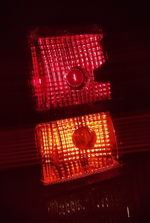

        Монохроматични в случая означава че самия кристал на диода свети оранжево, съответно тая светлина с дължина 620nm, през каквото и да мине, не си мени цвета.
        Сигурен ли си, че не си мени цвета?
          Първоначално публикуван от onufriz Преглед на мнение
          Да, пробвано, и няма никаква черна магия в това. Монохроматична светлина или минава, или не минава през обикновен филтър, без да си променя дължината, тоест цвета.
          Ето (макар че и телефона не се справя твърде добре с монохроматична светлина. В действиотелност е доста по-жълто):

            За такова нещо само съм чувал и не очаквах че ще е такъв невероятен ефекта. Направо си е черна магия...
