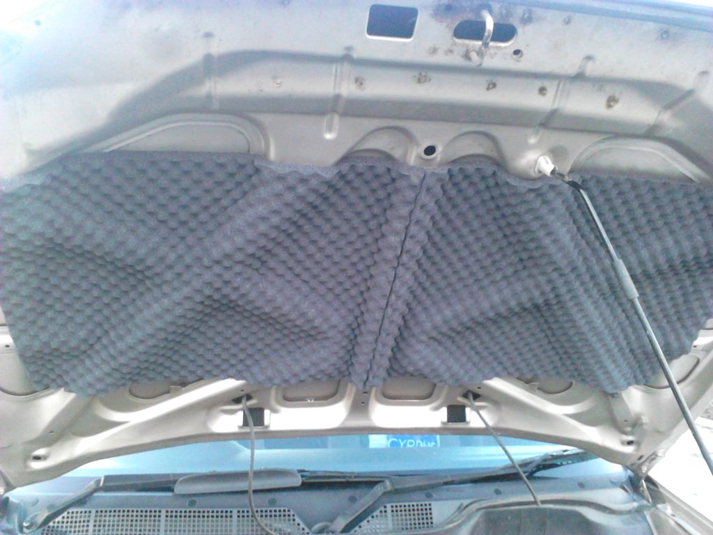

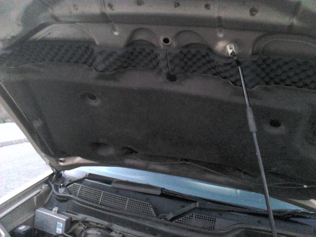

      Иначе ето какво сътворих вчера с 15мм Silent Coat SA15.

      Материалът, го дават че започвал да абсорбира от и под 100Hz. Не знам доколко е вярно иначе е водо и масло устойчив.Малко ме притеснява частта която излезе извън кората дали ще издържи температурно или да я покривам с нещо, но ще я наблюдавам тия дни. За сега след 10км градско беше леко топла само.
      За ефекта мисля че има такъв, но ми трябва повече каране за да преценя колко е голям, но с телефона спирам да меря тъй като е едно към гьотери. Вчера последно замерих и ми показа 62-63 децибела при 3000оборота. Отвън определено е утихнала много, а шумния Rail едвам се чува, като секундарник на руски часовник.
      Някои колеги препоръчвам поставяне на подобен абсорбиращ материал и на кората под двигателя, но трябва да погледна нашата за да преценя доколко ще стане.

        И аз изолирах капака ама ефекта никъв, само дето стана още по тежък. А това което си сложил ще издържа ли на 70-80 градуса температура?

          За под кората съм убеден че няма да има проблем, тя е доста плътна, само за това извън нея, но както писах ще наблюдавам за изменения, особено като врътне и перката. Материалът е подобен на един друг , дето му викат Файрекс и при него няма проблеми дори без кора слагат някои. И той е от полиуретан.

              А така с изолация под кората на капака щипките на кората хващат ли, не надига ли изолацията или си сменял щипките.

                Не, няма проблем тъй като изолацията е много пореста и мека и на местата при щипките, където е по плътно се свива. Засега държи и топлинно, но не бих я сложил изцяло без кората. Въпреки, че подът и в краката на пътника и водача има фабрична вибро изолация и кече под мокета/вече доста смачкано/, смятам да изхарча известна сума за допълнителна виброизолация на тези места и около скоростния лост, както и един пласт екобон 1см. под мокета. Ходих и при заварчик на гърнетата и човека каза че двигателя си е шумен но в сравнение с неговото HDI при същите обороти беше една идея по-тих. Според него само подмяна с чисто нова оригинална генерация и катализатор би имала някакъв ефект. Колеги, някой ако е сменял катализатора с резонансно гърне може ли да пусне едно клипче със звук от купето при плавно ускоряване до 3500об./мин., горе долу да се ориентираме. Колегата с новия катализатор също може да се включи с видео.

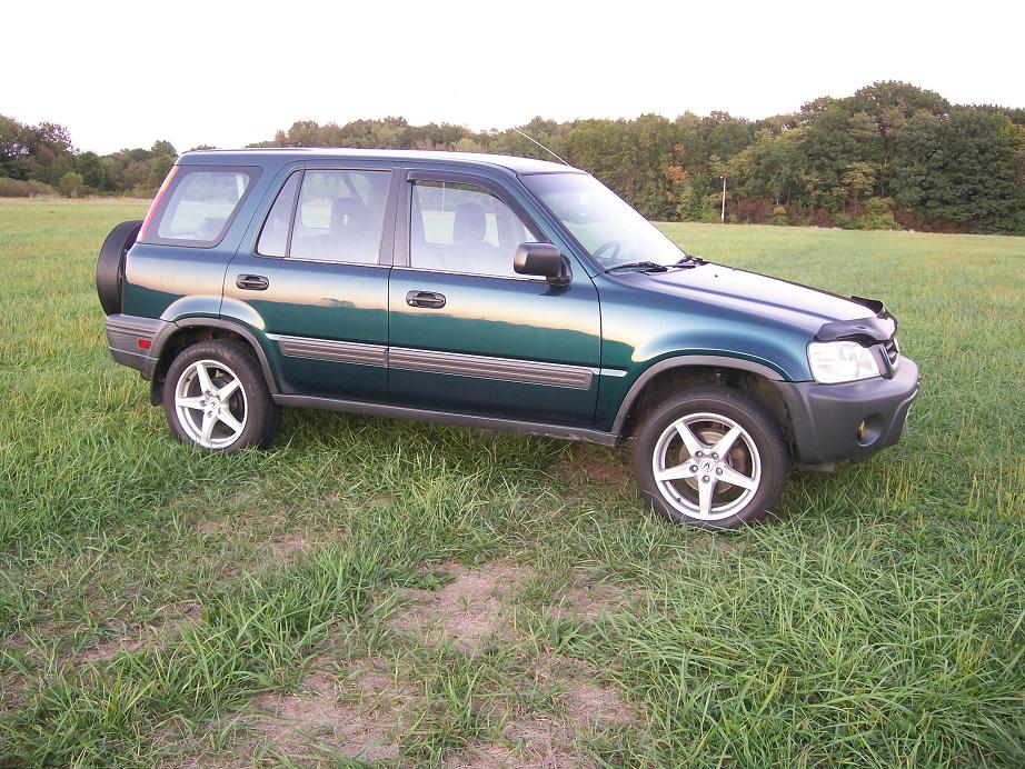

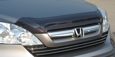

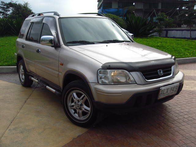

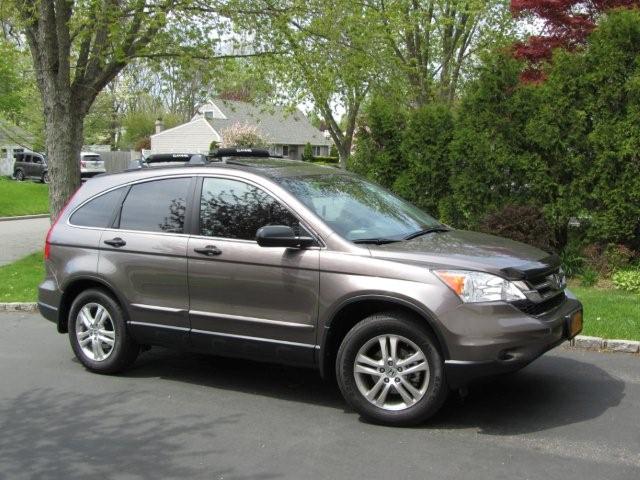

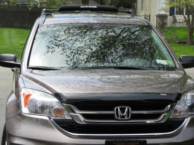

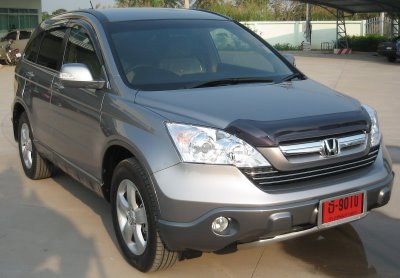

                      Отговора за мен е в различната и в полза на акорда оптекаемост. Аеродинамиката на CR-Vто определено не е от силните му страни и каквото и да правим - при равни обороти на двигателя или скорости на движение при нас винаги ще има по-голямо челно съпротивление. Сега, как се отразява това на шума в купето може само да гадаем но със сигурност има и други, които са дерзали по тези въпроси и като резултат се появяват ветробраните и дефлектора на предния капак:

                      Работа същата и при по-новите генерации ...

                      Доколко е сполучлив резултата от този тунинг също можем само да гадаем!? На мен най-малкото не ми изглежда естетично тая работа.
