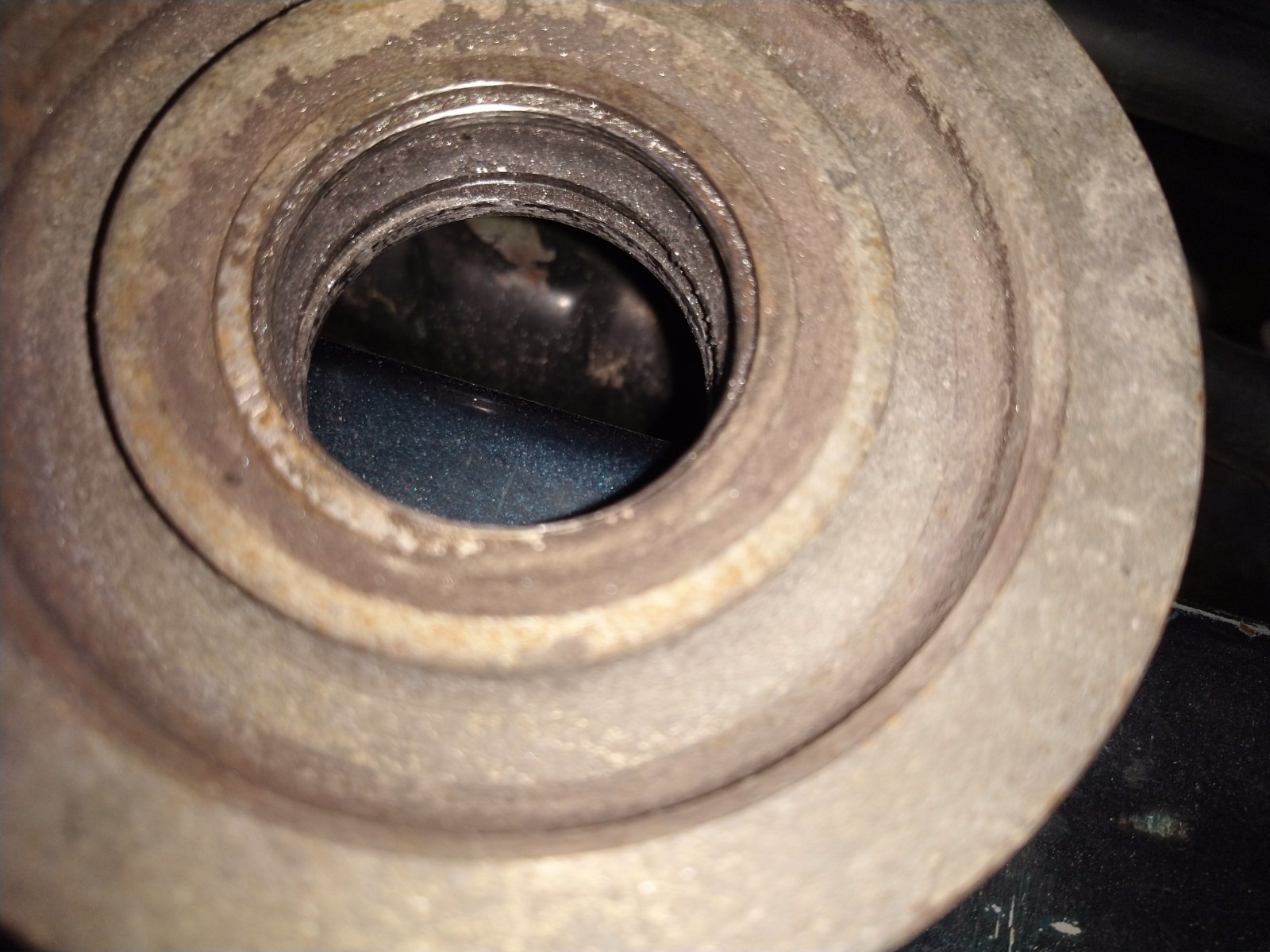

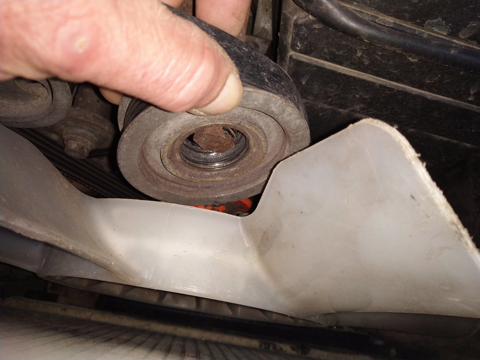

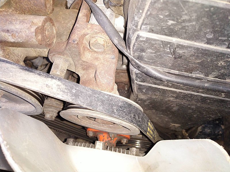

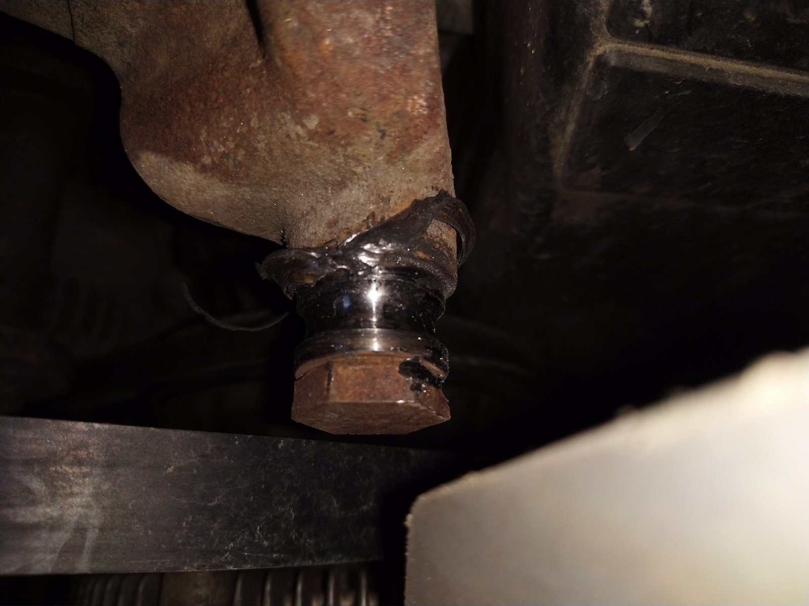

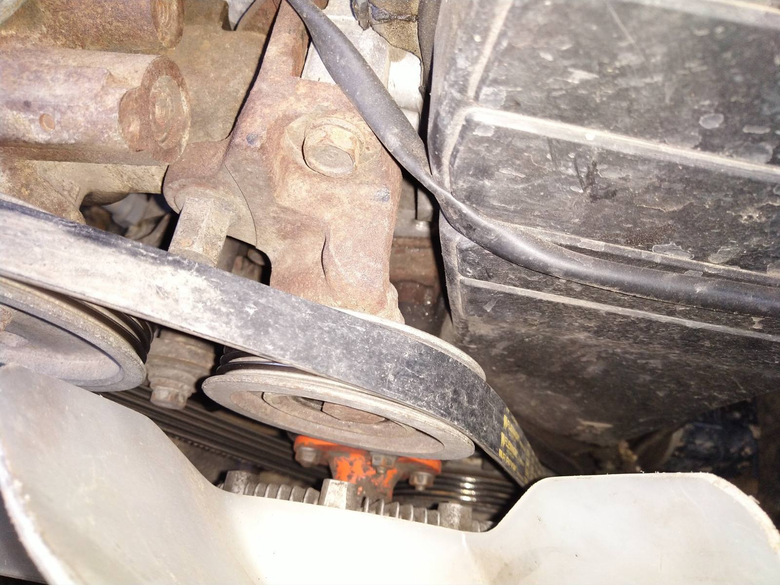

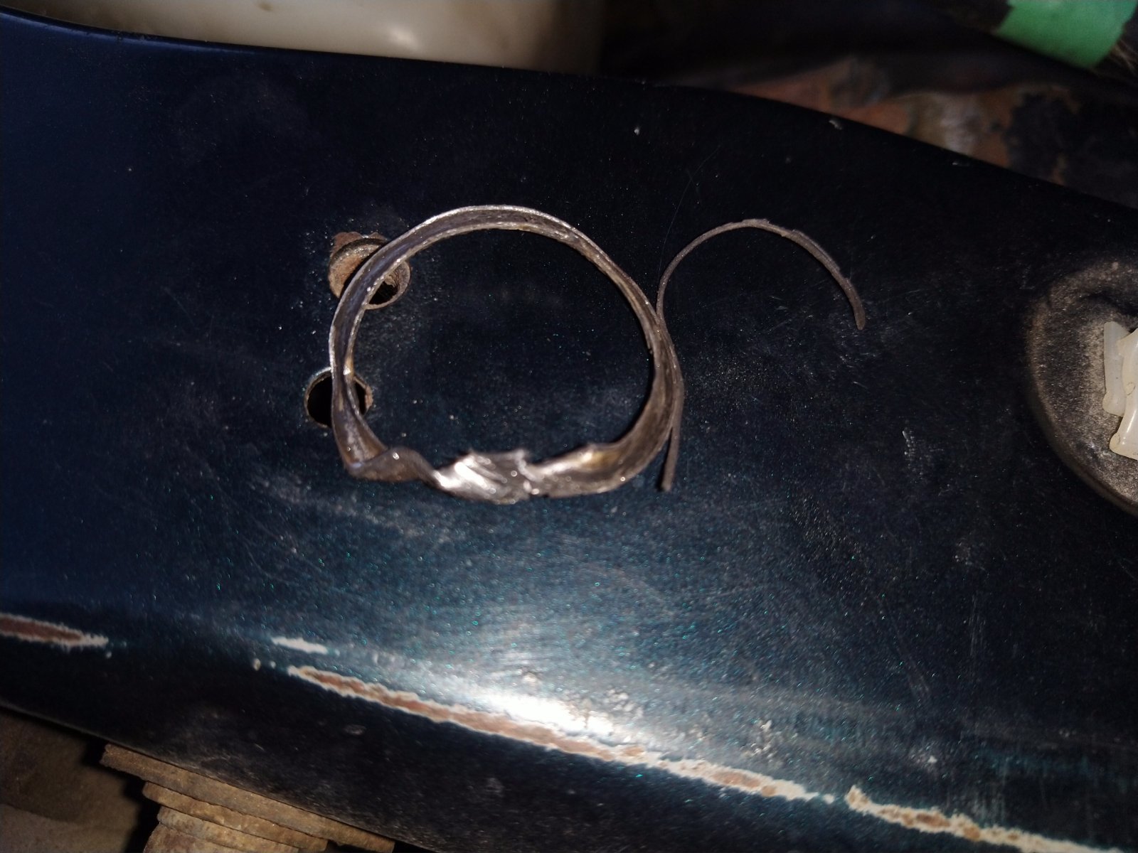

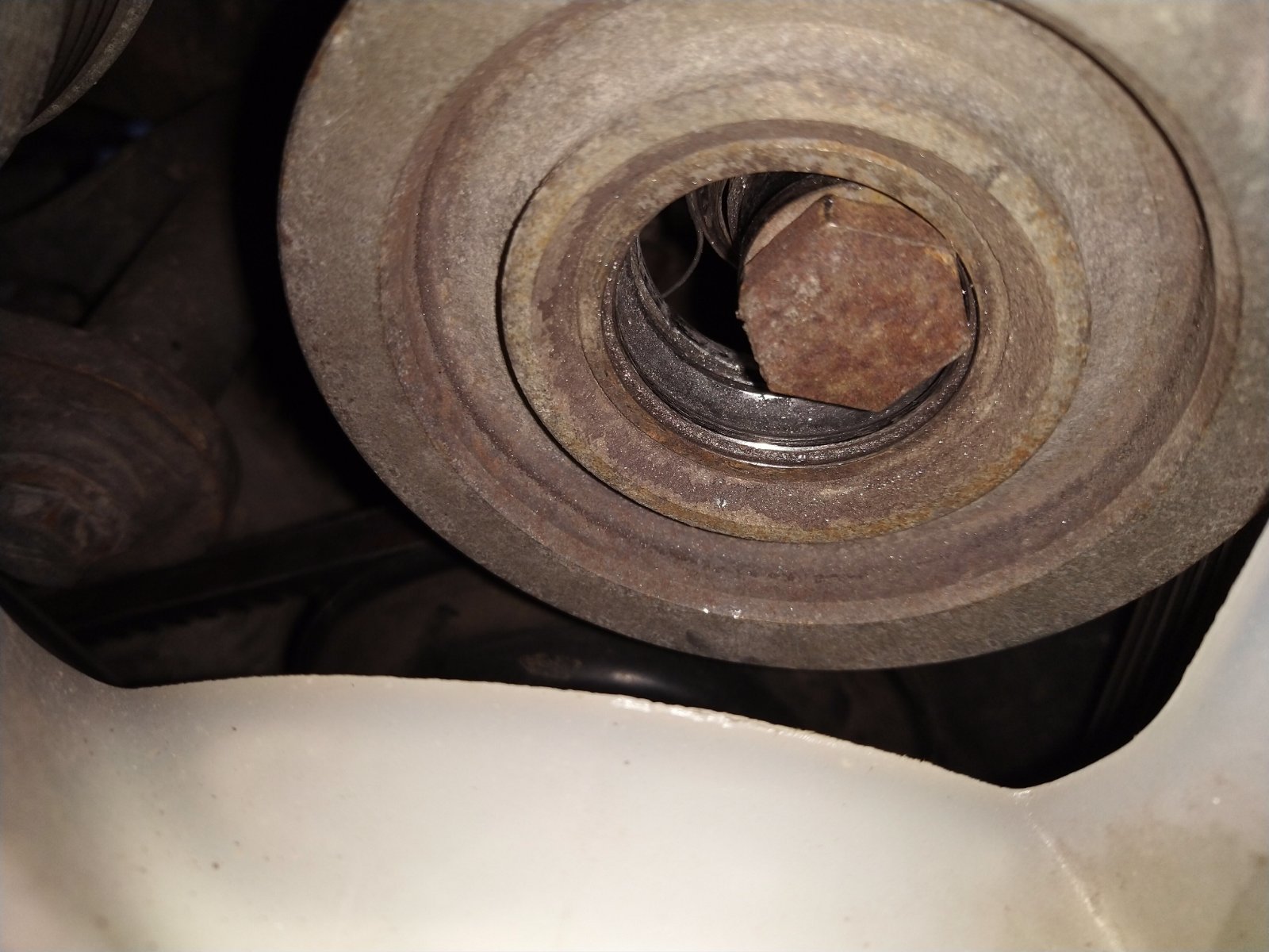

                Кратък разказ в картинки:
Прегледи:422
Прегледи:405
Прегледи:407
Прегледи:405
Прегледи:415
Прегледи:399
                Някой сблъсквал ли се е с това и знае ли номера на лагера?
                Аз свалих шайбата и почистих, но както обикновено, е набит с надписа навътре. Утре така или иначе, ще се опитам да избия черупката и да го разчета.
                Чух шума още миналия уикенд. Усъмних се в ролка и днес бях решил да я кача на вилата, да сваля ремъците и да въртя всичко наред. Да ама... не дочака.
                Прецака се за радост близо до дома и бавничко я върнах пред блока.

                  ...би ааму на номера, мериш външен диаметър, вътрешен диаметър и дебелина на лагера(тези данни са ти "останали" по черупките и после в интернет (по спомени фирмата от която аз си поръчвам е 2ЕрЕс тук у нас)

                Бах мааму ....направо се е стопил лагера .
                • #43
                  Не ми е проблем да замеря със шублера, да. Утре вероятно ще го направя. Но всичко стана доста бързотечно, Не е като да ми е вил със седмици и месеци. Просто започна да се чува стържещ звук. Най-много се притесних за лагер на обтягащата ролка на ангренажа и се бях подготвил да я запаля за кратко без сервизния, за да слухтя.
