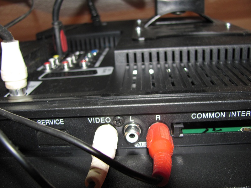

    Идентични монитор, входове, кабели. Само без аудиокабела.
    Наблюдението в реално време е приоритет. Качеството при наблюдение не бива да спада. Ако може да се прави и детайлен запис - супер.
    • #77
      От: Да поговорим за IR видеонаблюдение?
      Добре, всичко е композитно видео. Логично, като дължини на кабели и надеждност, е най-добре сигнала от камерата да отиде до разделителен усилвател, оттам вече с необходимите дължини кабели да си отиде до монитора и до компютъра. Така няма да се разхожда сигнала и да пада качеството. Иначе става до монитора и обратно по 6 метра, сумарно 12 метра за запис, което с този кабел не е добре.
      Има фабрични разделители, има и правени.За медицинската техника основните разлики са в качеството на захранванията и изолациите - трябва да са професионален клас, по определени стандарти. Ако наистина трябва такъв усилвател, мога да помогна.
