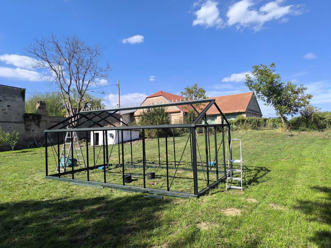

                    Междувременно си купихме оранжерия (6х3м), която сглобяваме в момента. Купихме я втора употреба с няколко счупени стъкла, още няколко счупих при транспорта , но като цяло сме доволни от нея.
