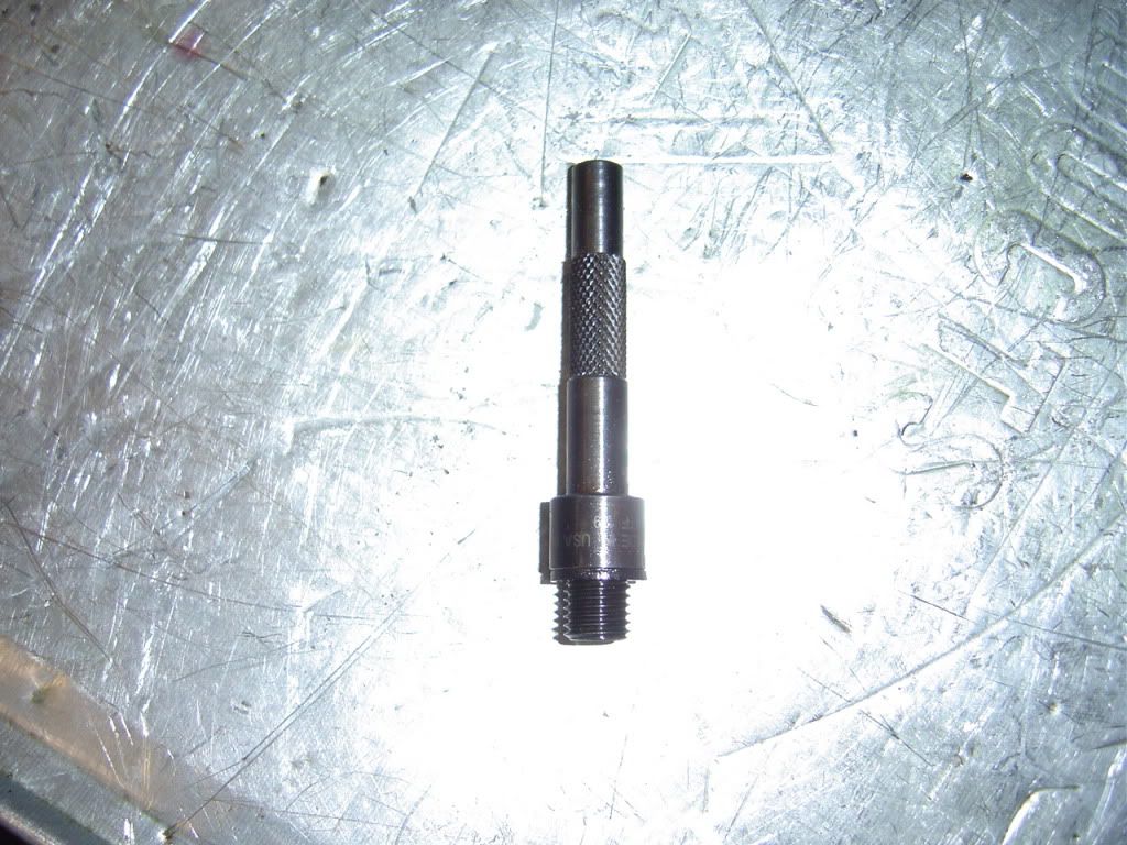

          Изрових го най-после.Виж моя механик какво ползва,само щутера купува от магазина,другото е помпа с каквато не прехвьрляме гориво по лодките.
          Ето я ГОЛЯМАТА ПОМПА.
          Ма за 250 лева може да я разглобят,тькмо ще сменят цялото.Гушка я кутията и почва да скача с нея до изтичане на последната капка масло.
          Това е помпа която е полезна ако няма кой да ти помага,не ти трябват двама за смяна на масло.Ако ще сменям на поляната става и с маркуч.
          Снимките са от кутия 722.9,щуцера и той,че са капризни кьм нивото на маслото,на тия за които тук си говорим не им е голям проблема.
