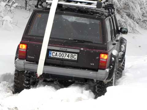

          LSD-то не работи, ако съм на място и задните гуми са стъпили здраво на земята. Върти само едната гума. Т.е. все едно нямам нищо.
          Ето на това клипче добре се вижда кога ми работи и кога не.

                  И Патрола се цепи по шасито и....всички.Като гледам клипа по добе е да смени гумите с такива за сняг.
