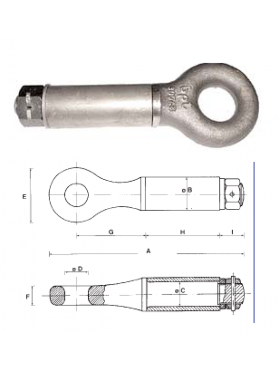

    като бонус трябва друг тип лапа - тип ухо
    Натиснете снимката за да я уголемите  Име:215306-600x800.png Прегледи:0 Размер:190.5 КБ ID:6639993

    За теглича
    - Мога да заваря тръбата на ухото върху настоящия
    - мога да направя А образен теглич (като на тракторно ремарке)

      А какво налага теглича да е на ухо? а не на стандартна 50мм. ябълка?
    • turtey
      turtey коментира
      Джипа е с теглич за ухо. Не искам да го сменям.

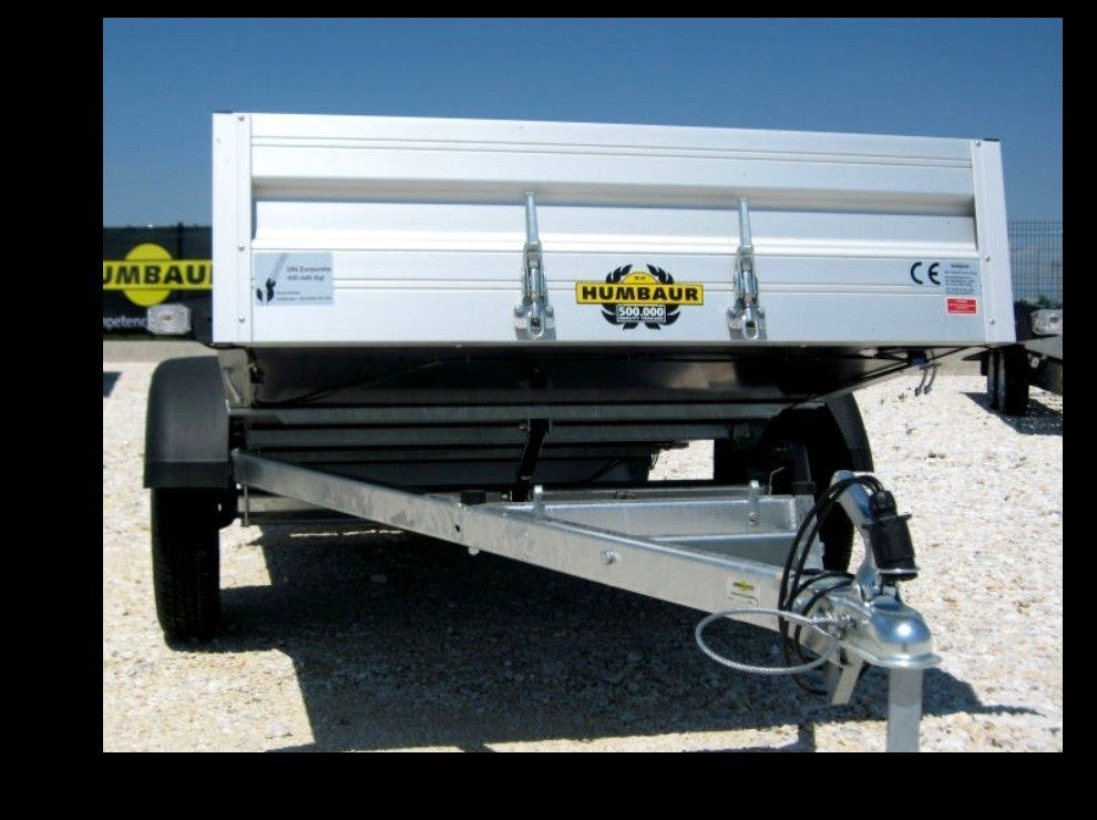

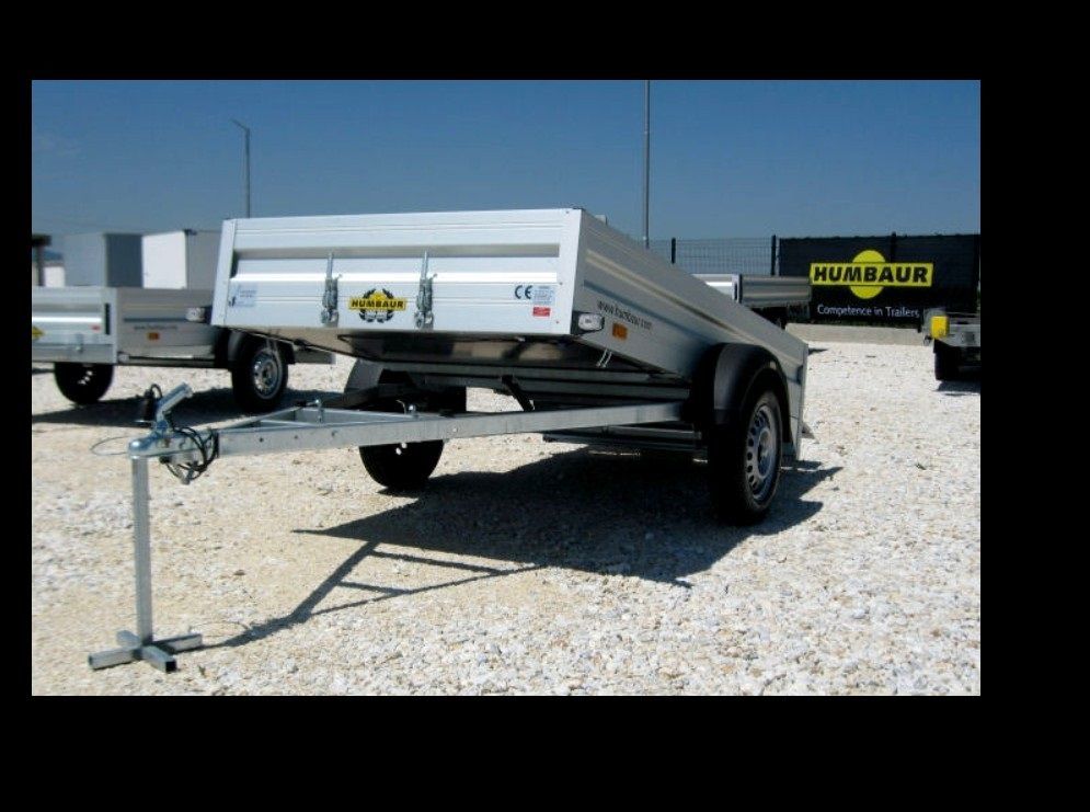

          Теглещата тръба е сметната(!!!!!) за ремарке до 750кг общо тегло. Ти ще качваш повече, или пътя ще е много кофти. Лични впечатления от огъването на тръбата. Горе долу трябва да е така - http://venitrailers.com/do-750-kg-2-3
            Ахааа,е на тоя размер Q7,големио голф и Панамера, избирай! Иначе едни преходни фланци.
              Подсилването – така наречено А рамо трябва да отива отдолу до ушите на ресьорите. Така бих го направил аз.Борето За да станат 3 теглещи греди
                Първоначално публикуван от boreto2 Преглед на мнение
                Така го виждах и аз, но друго си е профи да потвърди.
                п профил или затворен или все тая?
                  Докато го тунинговаш, можеш да направиш и това. Плюс това А образния теглич ще има и по-голяма здравина на претоварване.

                  С П- профил се прави да излезе по евтино и леко. На теб ти трябва безпроблемно, ти си го правиш - само правоъгълна кутия която се поставя с по дългата страна вертикално. Например кутия 60х40х2 . Обикновено тръбата на ремаркетата е около ф50. Тогава чисто естетически маже да сложиш кутия 50х30х2 За да не се огъва държи страната с размер 50. Най голямо огъване се получава там където започва коша на ремаркето и затова допълнителните кутии трябва да бъдат отдолу под коша до конзолите на ресьорите
