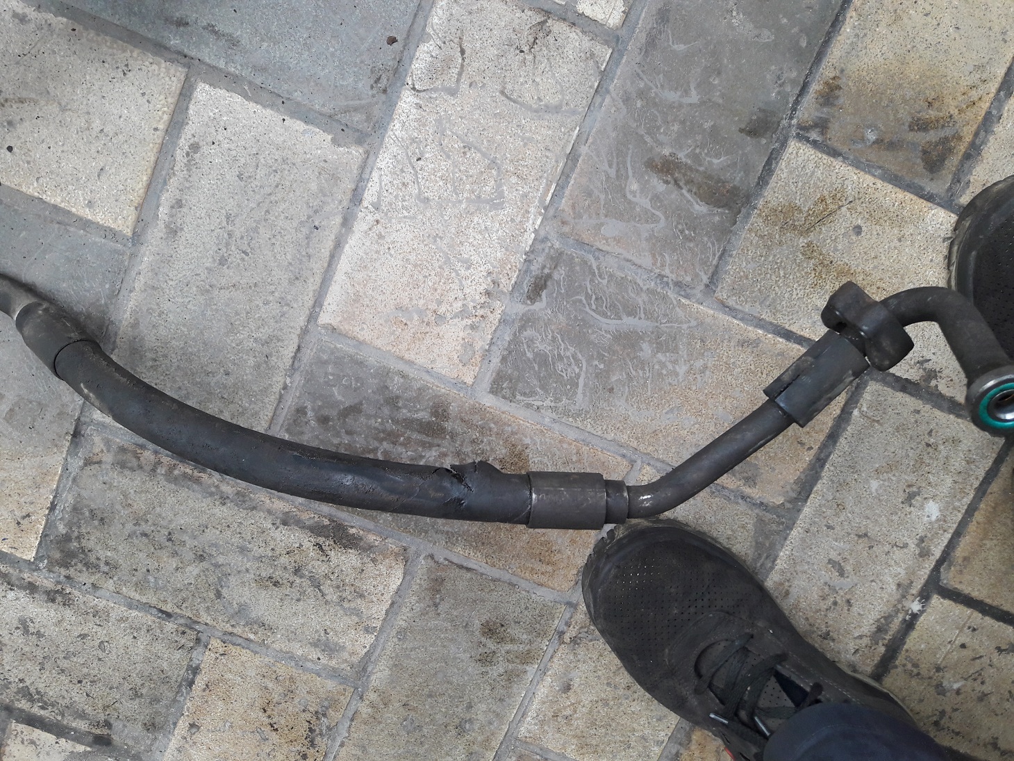

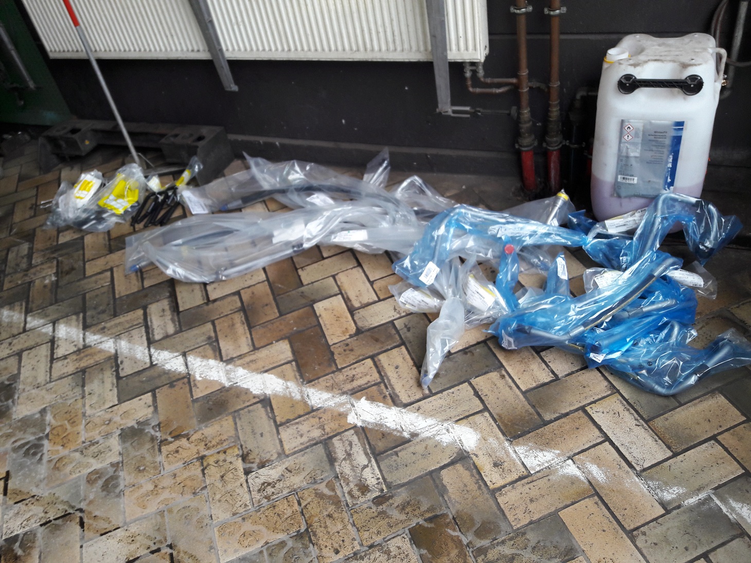

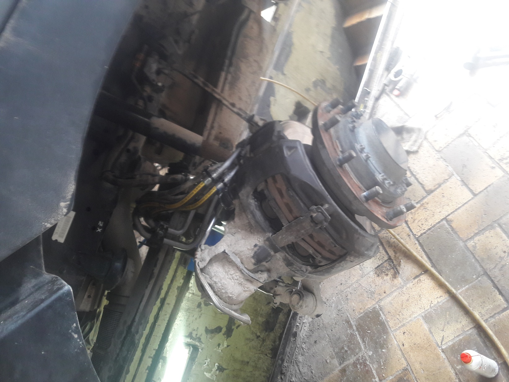

    Hydro drive при MAN euro 6 спукал се маркуча ок .
    Ама не може само него да сменим всичко трябва ,защото излязал сервизния бюлетин и немецо казва от тая дата сменихме тръбите и маркучите с друг модел и имат нови захвати по моста и т.н
    Старите са от две части ,новите са три
    И новите принадлежности над 6 евраНатиснете снимката за да я уголемите

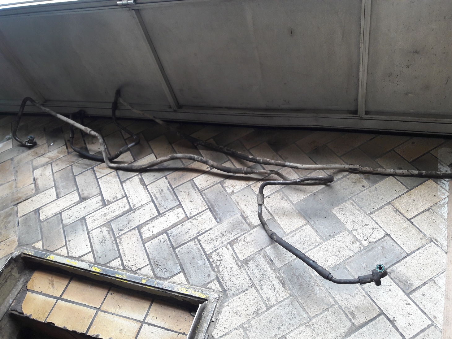

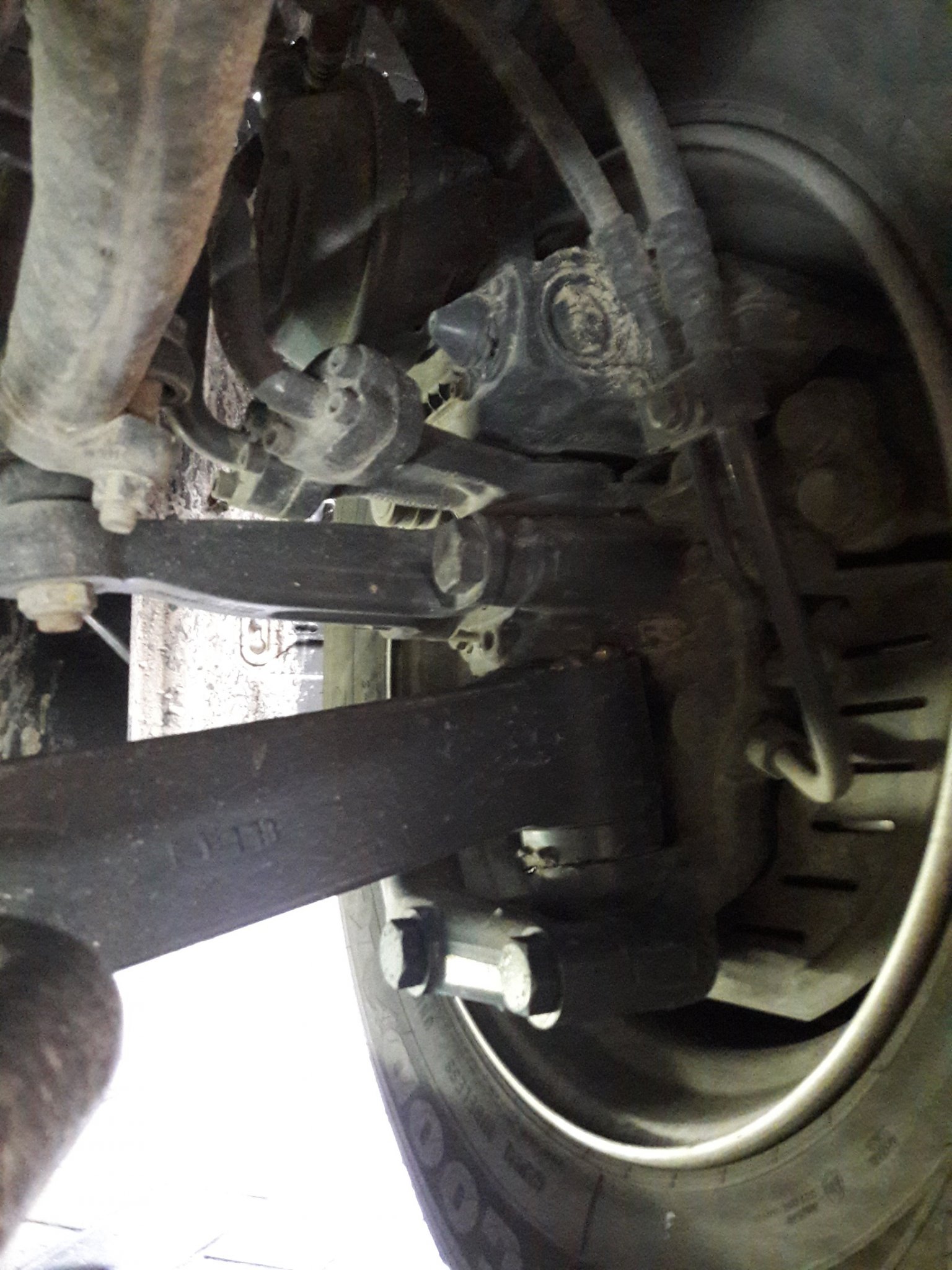

          И новите маркучите Натиснете снимката за да я уголемите
ID:5812505 така изглеждат комнетирах с немеца и признава ,че е кофти направено при МAN постояното движение на ляво на дясно води до нацепване на Гумената обвивка някога си, от там прахоляк мизерия влиза и като се намокри те почват да ядат надолу стигат до металната плетка на маркуча и така до ръжда и спукване.

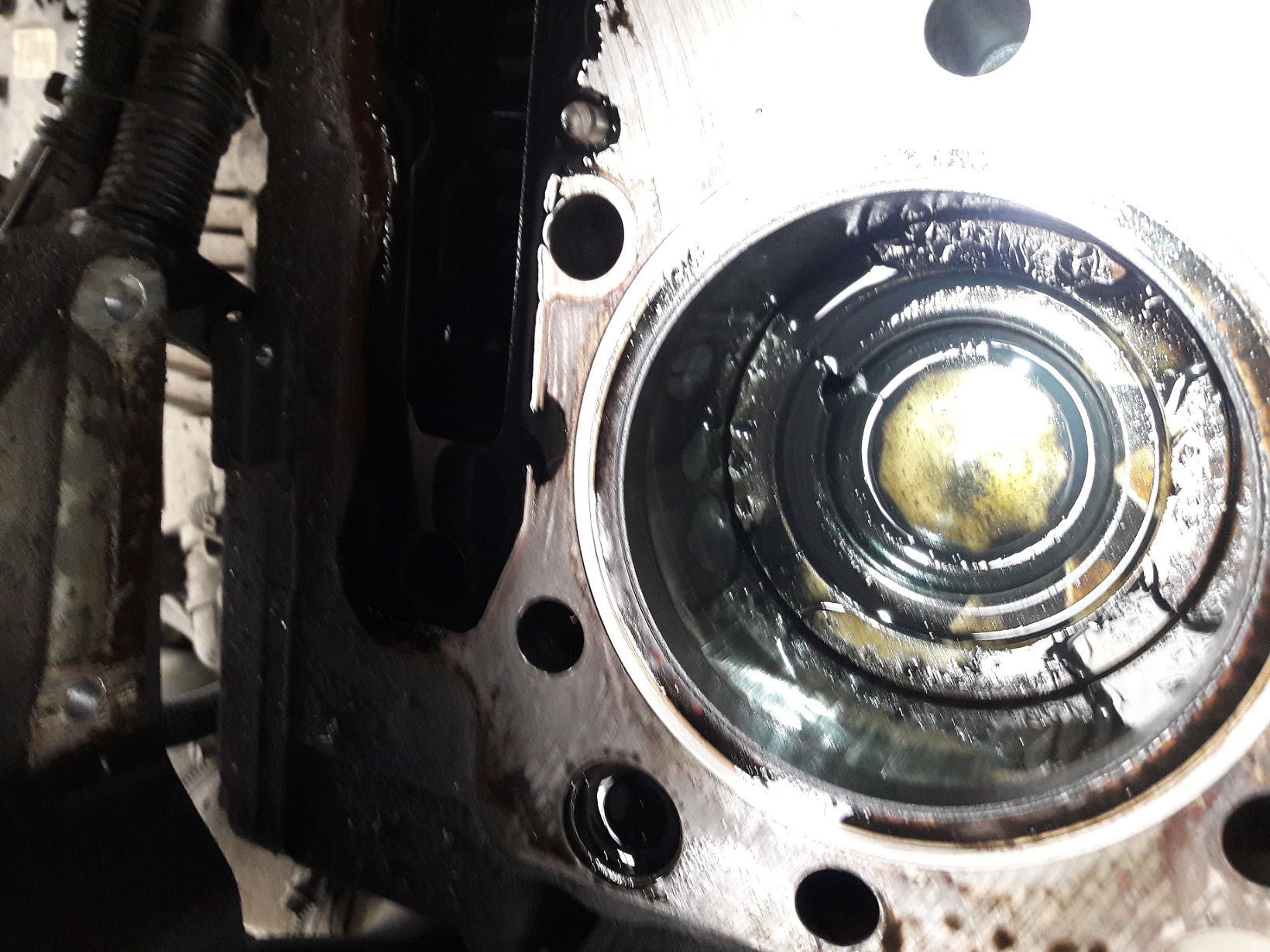

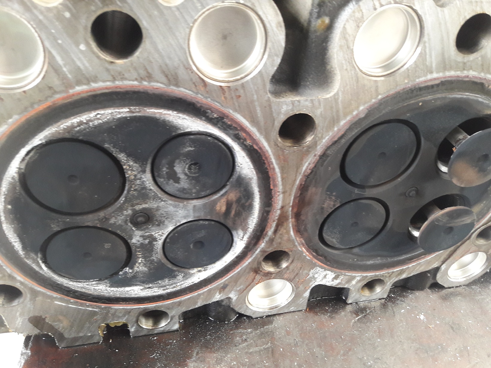

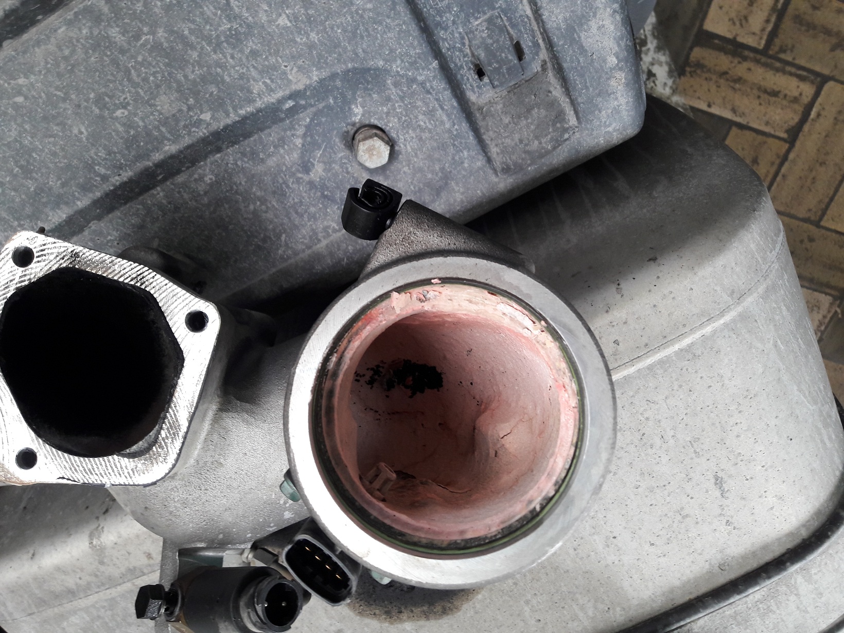

ID:5812509 Последна дума на новата технология ,Интеркулери пълни с антифриз.Дросел клапата изглеждаше по сащия начин.
ID:5812510Снимка на първи цилиндър.
          Камиона гаранционен всичко сменяно по книга само с оригинални масла и части .
          След оглед и преценка казаха ,че всичко било Шайзе и по-добре нов.

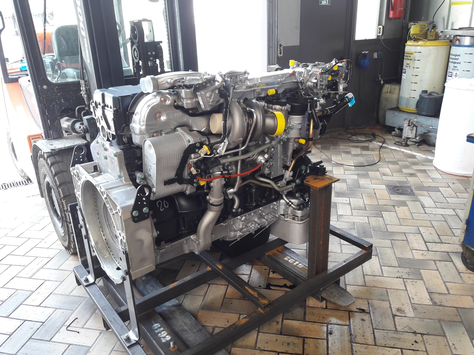

                        Не ми се качват снимки от последната седмица, всичко се повтаря брутално .
                        На 5 Април съм снимал нов мотор, от тогава два MAN-а с същите симптоми 6 Цил. днес се почна още един да се разглабя,а в двора на един Чех част от мотовилката излязла през блока седи и чака да си види майстора.
                        До тук видях само веднъж на Actros MP4 euro 5 на над 600хил км. гарнитурата на главата да се е прецакала.
