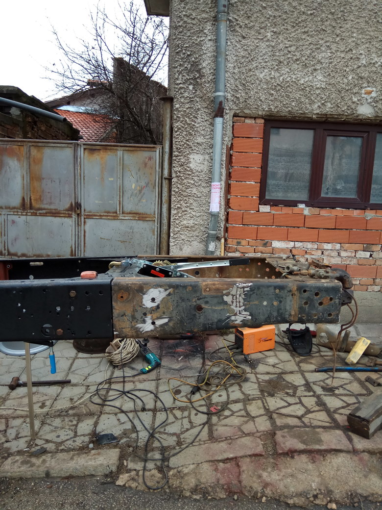

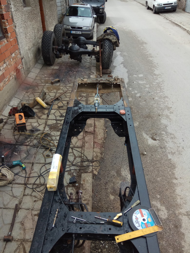

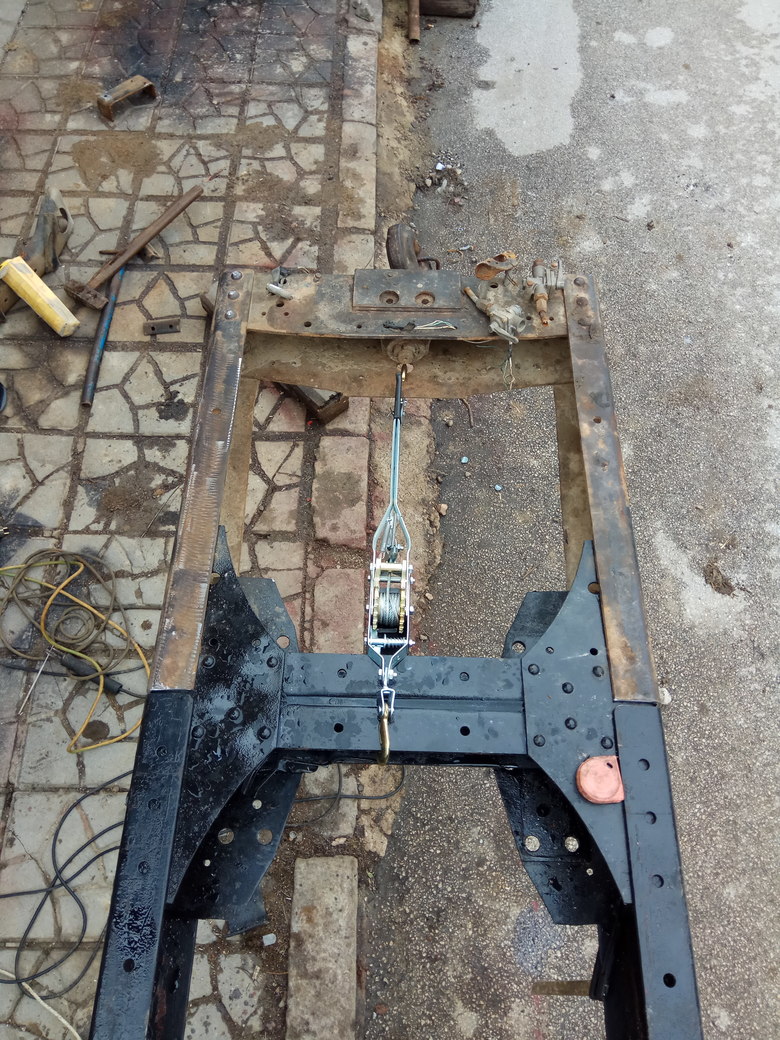

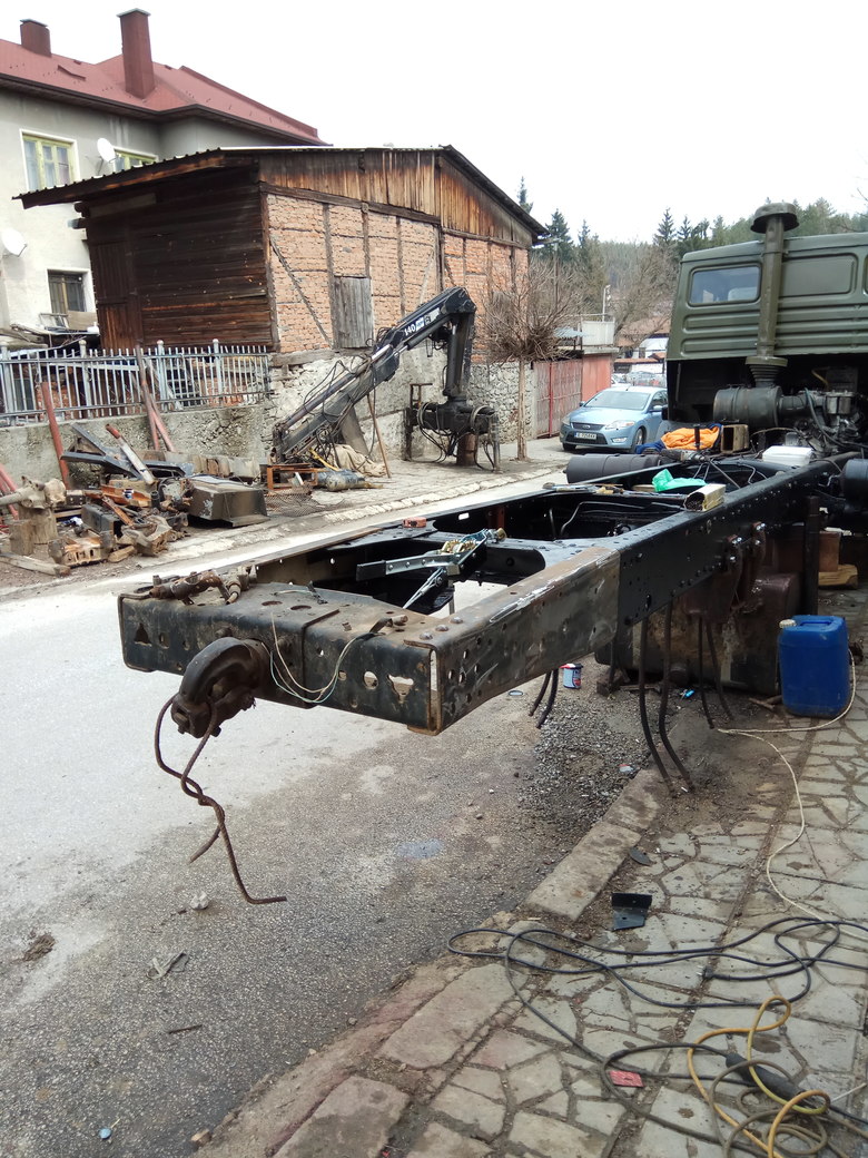

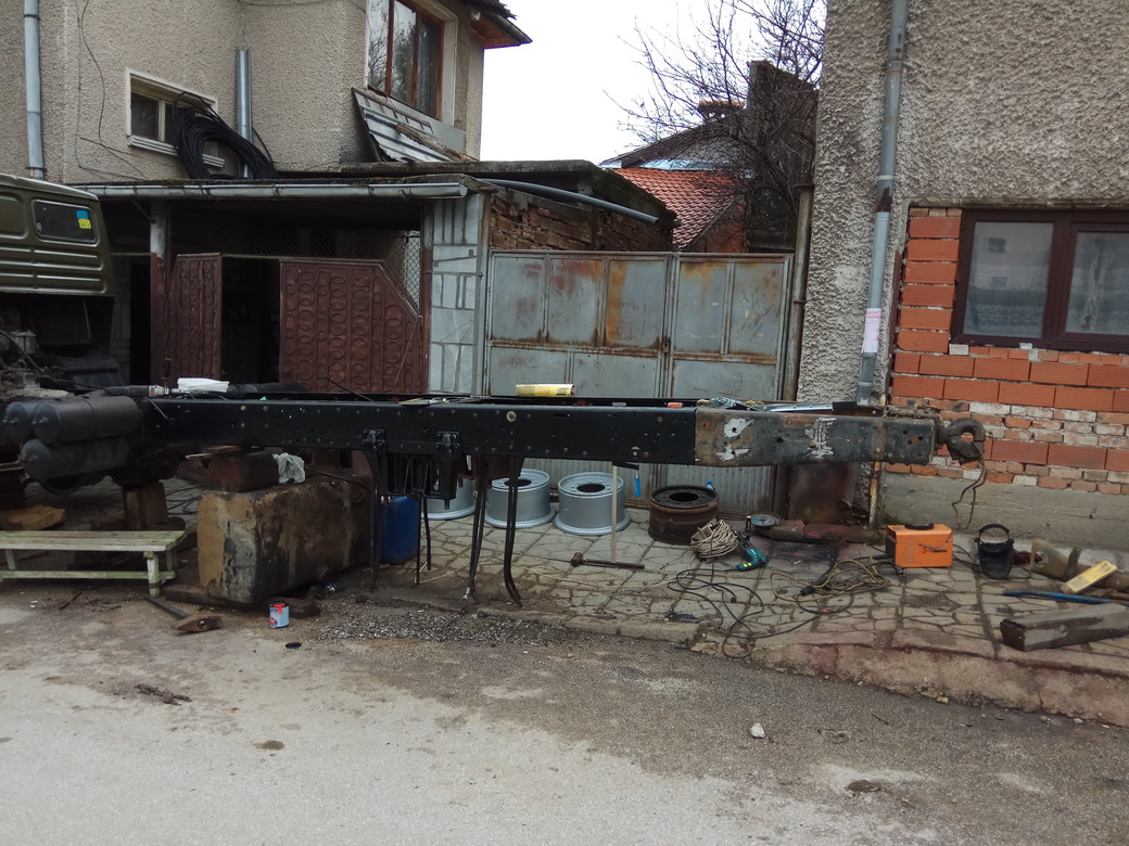

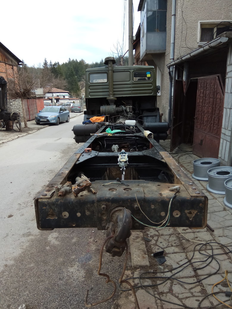

              Добър вечер! Колеги, днес успях да удължа рамата за крана, последно остава отзад. В късното успях да кача кантара и да върна мостовете на място и да ги стегна. Обаче стана много късно, свърших в 22:30 и снимки, как стана връщането на мостовете ще има утре. Пускам сега някоя на Натиснете снимката за да я уголемите
ID:5784003Натиснете снимката за да я уголемите
ID:5784002Натиснете снимката за да я уголемите
ID:5784004Натиснете снимката за да я уголемите
ID:5784005Натиснете снимката за да я уголемите
ID:5784006Натиснете снимката за да я уголемите
ID:5784007Натиснете снимката за да я уголемите
ID:5784008рамата и допълнителния Х, които да крепи и държи карантиите

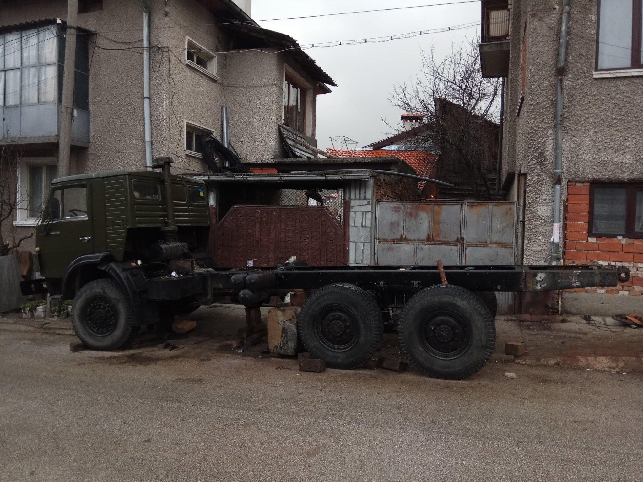

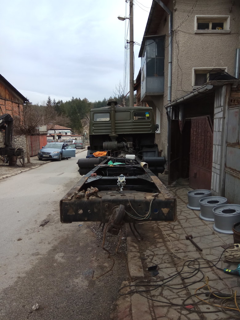

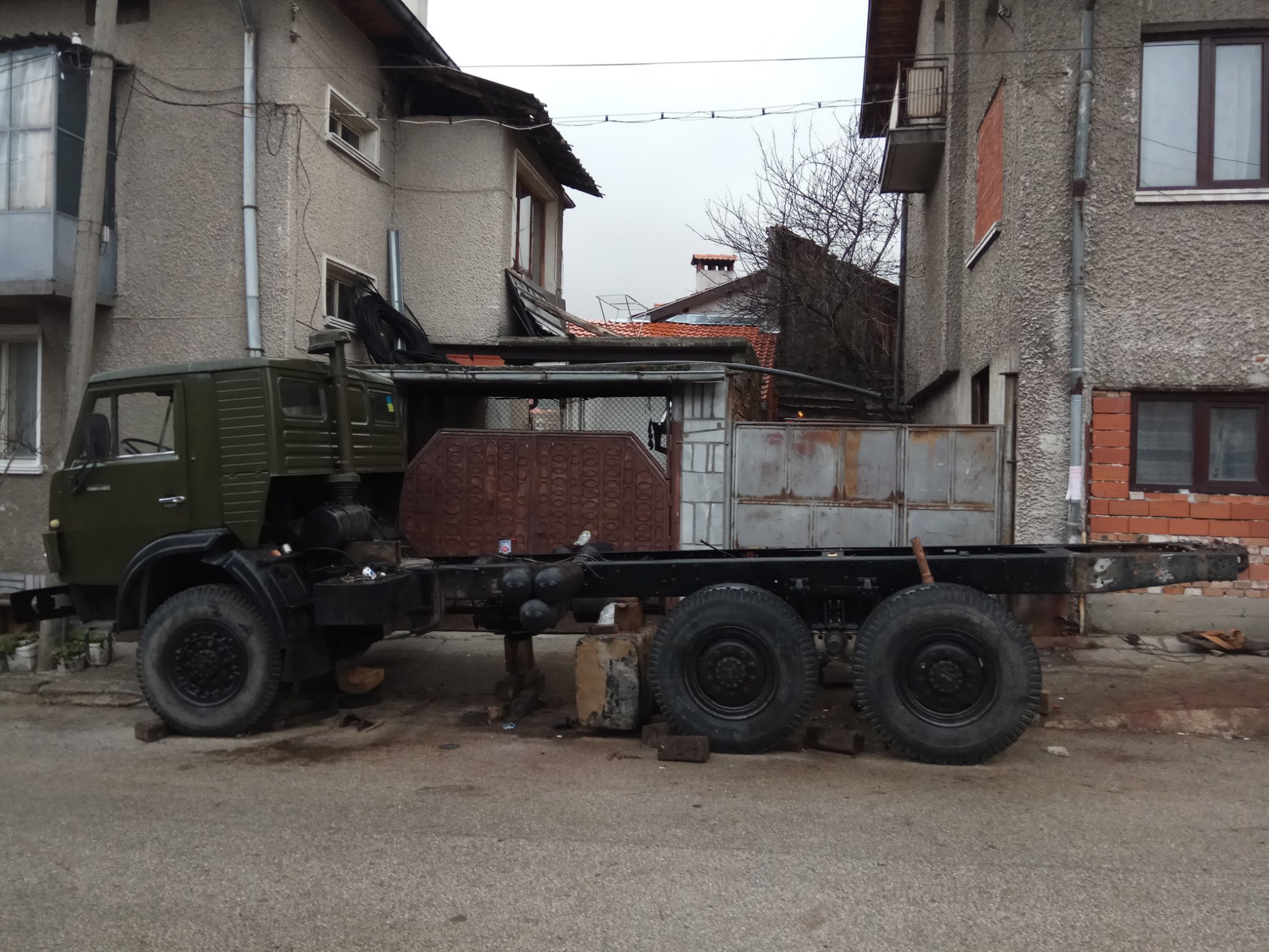

                    Крайния резултат от " дърпането" на мостовете назад. Мисля, че съм го Натиснете снимката за да я уголемите
ID:5784043Натиснете снимката за да я уголемите

                      Не е само при теб . В цялата държава е така . Когато имаше достатъчно кадърни работодателите се подиграваха със заплащането . Както казваше един колега по добре 4 часа вестници да продавам за 500 лева от колкото да си вадя очите по цял работен ден на струга за 350 лева . А беше изключително кадърен стругар . Сега кара един бус София - Пловдив към някаква сладкарска фирма и взима над 1000 лева и неще да чуе да се върне към занаята . Няколко пъти съм го търсил за работа при познати които си търсят стругар не иска да чуе за никакви пари . Преди десетина години с обява в бюрото по труда пак не намерихме стругари и фрезисти които да могат нещо поне на поносимо ниво . Камаза е станал много добре . Проблема с близките мостове го имат всички модели Камаз . А късите на мокро и трудно завиват . На времето с един попретоварен самосвал добре че карах бавно като усетих че няма да завия на скорост спрях .

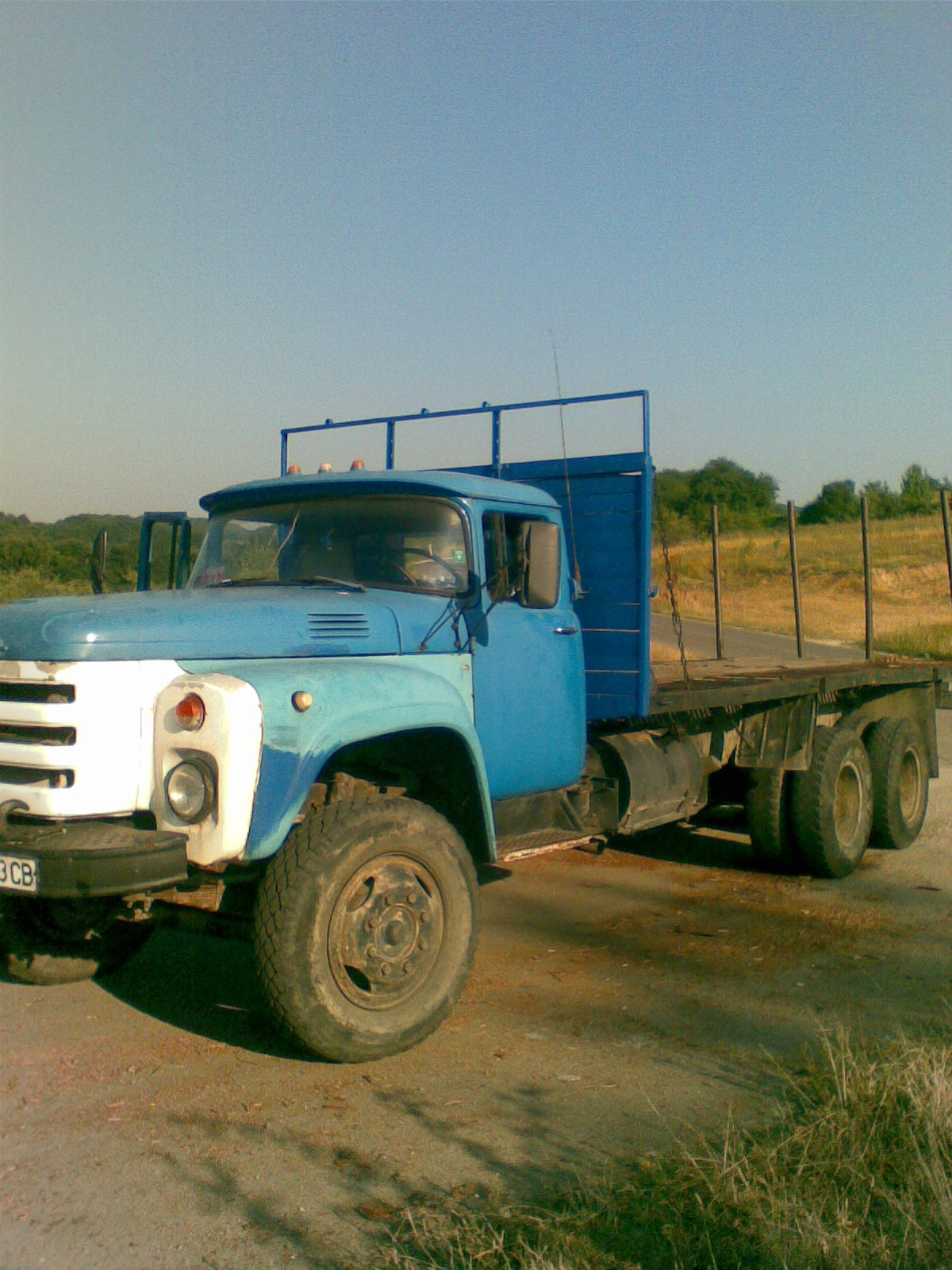

                          • От: Камаз 6х6

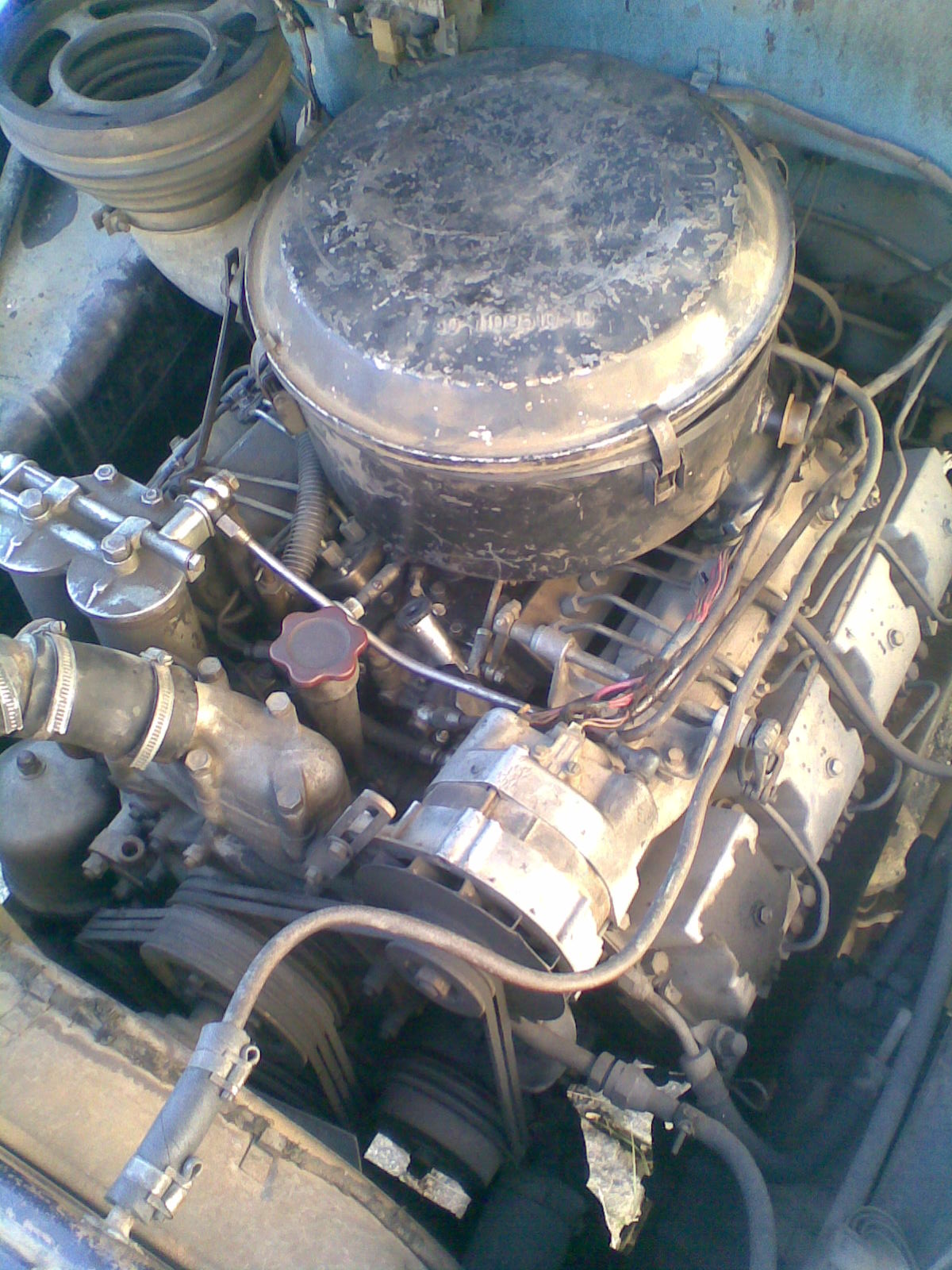

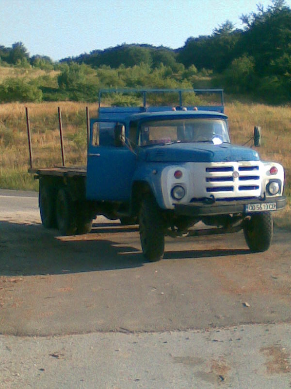

                            благодаря колега.това е моя проект който отлагам доста години но сега му дойде времето.камиона е зил 133гя.оригинално сьс камазов мотор 740/урал/скорости сьс половинките.задвижване 6x4.и точно вьв това е проблемаи реших че щестане6x6.купих мостове от зил 131 и сега сьм вьв процес на поставяне.ето снимки на камиона досега.а като ходя тези дни да работя по него ще кача и снимки от работата.Натиснете снимката за да я уголемите
ID:5784233Натиснете снимката за да я уголемите
ID:5784234Натиснете снимката за да я уголемите
ID:5784236Натиснете снимката за да я уголемите
ID:5784235Натиснете снимката за да я уголемите
                            • От: Камаз 6х6
                              Този зил-камаз си мисля че преди години се продаваше в мобилето. Ти ли си късметлията, който го е купил? Или не се появи интерес? Хубава машина е. Задните мостове не са ли оригинално зилови? Ако е така и предавателното число пасне, ще сложиш само преден мост. Или може да се сменят само прасетата, а не да се сменя цял мост.
                              • От: Камаз 6х6
                                Виждал съм подобна конверсия. Отзад си беше на оригиналните диференциали ( много усилени ресьори има тоя Зил). Отпред беше сложен мост от 131, обаче ми се струва, че предния кардан, ще е безбожно дълъг и ще иска да се ползва от 130 с висящ лагер и да се напасне по рамата. Направи това, по натам, ще ти кажа, как да закачиш механична лебедка към камазовата кутия . На моето 131 мотора е от такъв Зил, все не ми остава време за него, но след Камаза го почвам
