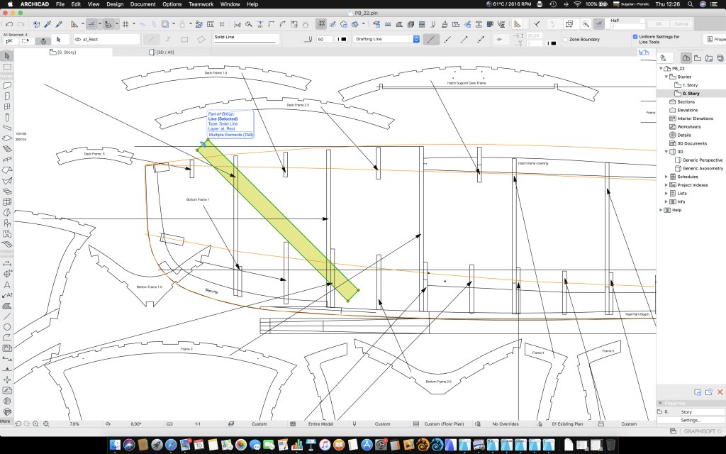

        Колкото до подредбата ДА. На големите лодки първия слой е хоризонтален. Малките ги почват направо под ъгъл. Установих във времето, че има значение с кой ъгъл започваш (прилагам снимка). Само така първите летви следят перфектно извивките на лодката (а те между другото са доста шантави). Смятам първия слой да го притискам само със стягите, а зас втория и третия да ползвам такер докато залепнат и след това да вадя телчетата. За финиша още нямам грам идея защото не ми се иска да остават дупки по махагона. Имаше на времето едно видео в Ютуба за американец Van Dam който прави такива лодки с феноменално качество, но по някаква причина видото е свалено. Натиснете снимката за да я уголемите

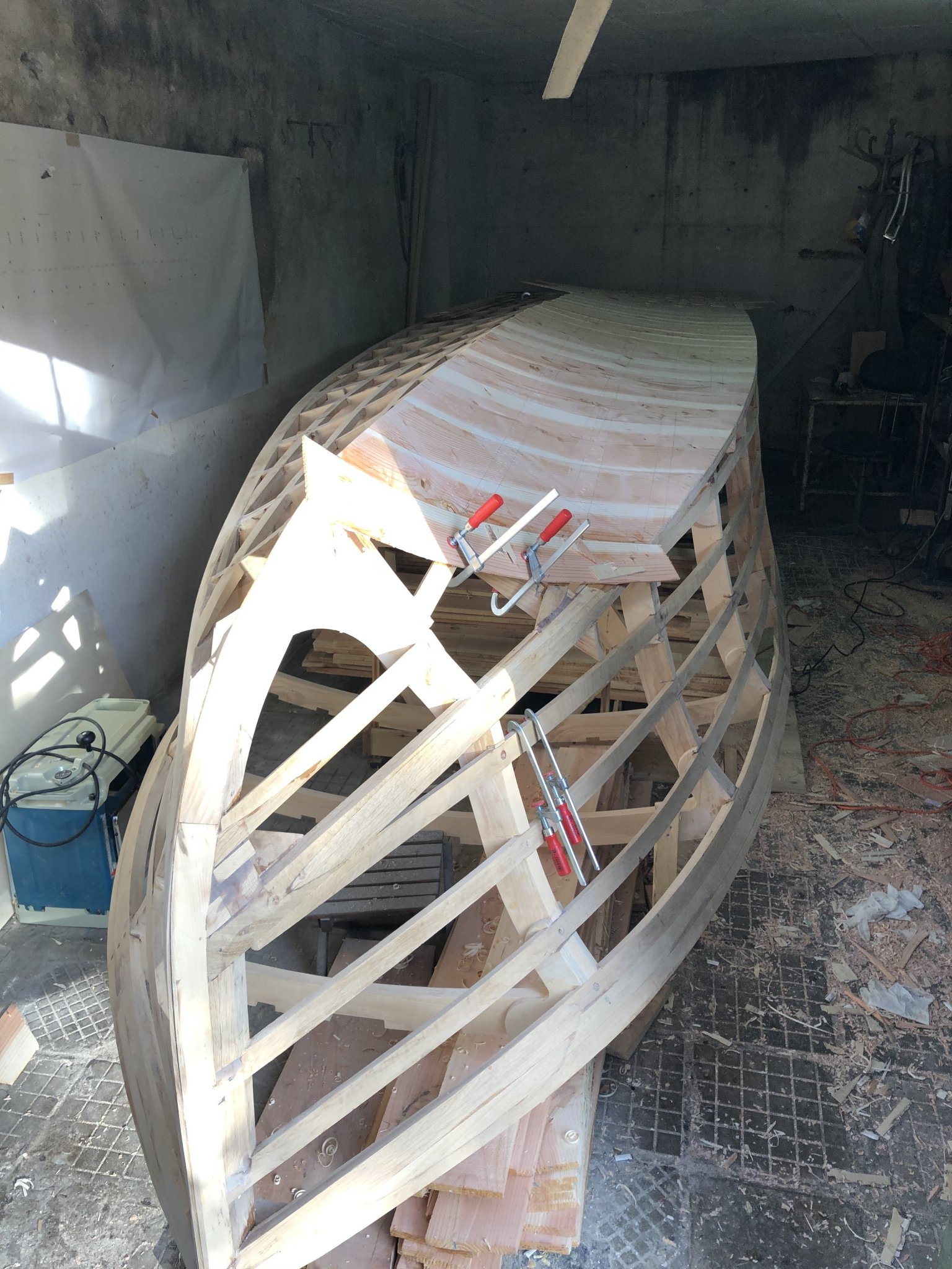

                  днес почти завърших половината дъно. Тези отпре една по една че играят стяги и няма как.

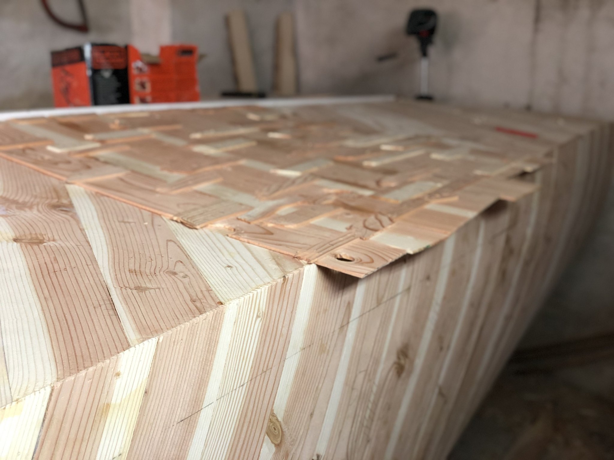

                      Да кръстосани.
                      Три слоя ела и един махагон.

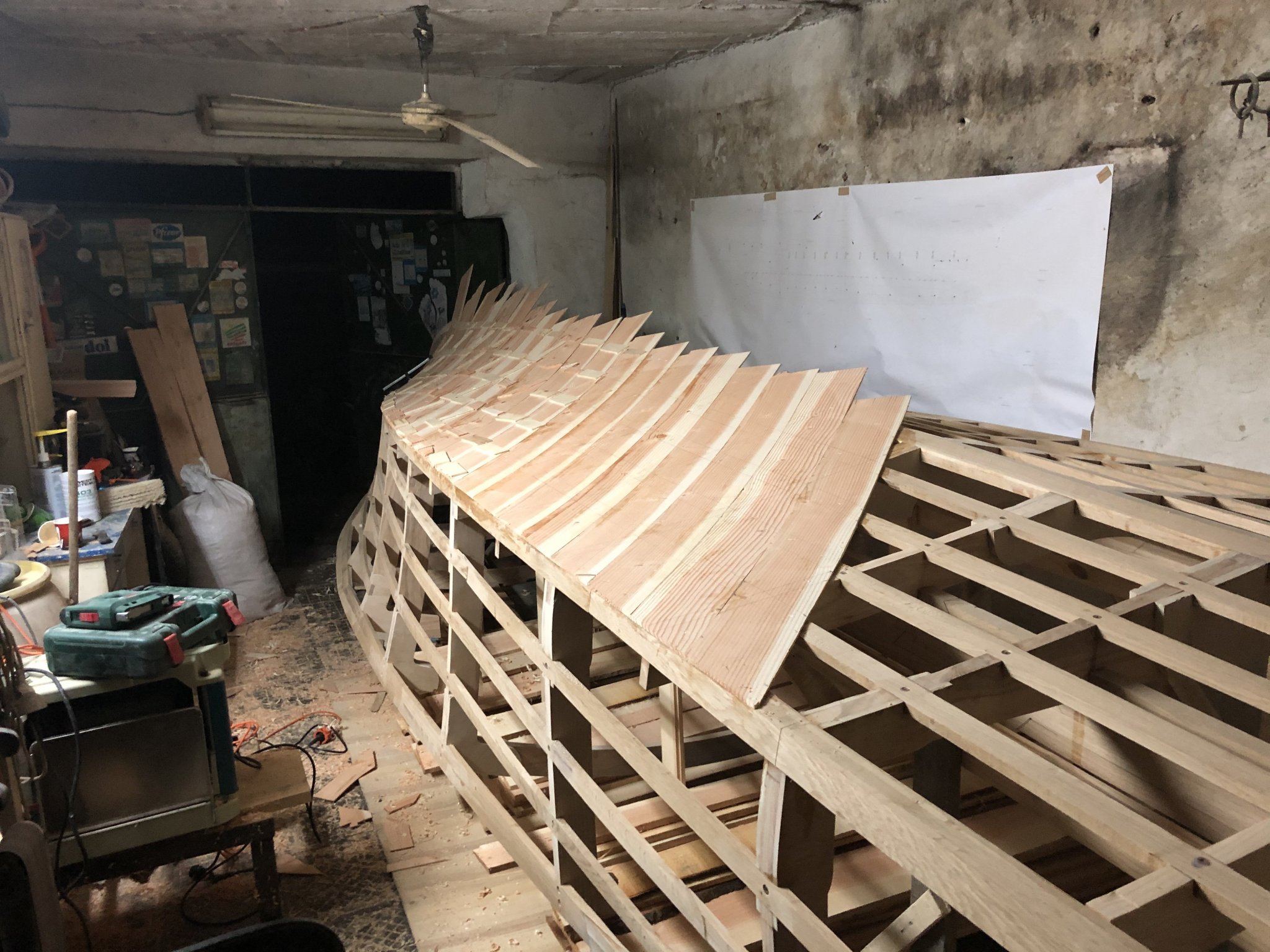

                          Първоначално публикуван от Phill4684 Преглед на мнение
                          Здравейте на всички!
                          след мнооооого дълго чакане най-накрая се сдобих с дървото за обшивката. От два дена съм луднал и това е резултата.
                          На гатера я нарязаха малко дебела и сега ми се разказва играта. Нарязаха я на 2 см. а трябва да я сваля до 4 мм. Зарих се в трици.
                          Грубо казано, 4мм ти е чепраза на циркуляра.
                          Колин Макрий
                          • #58

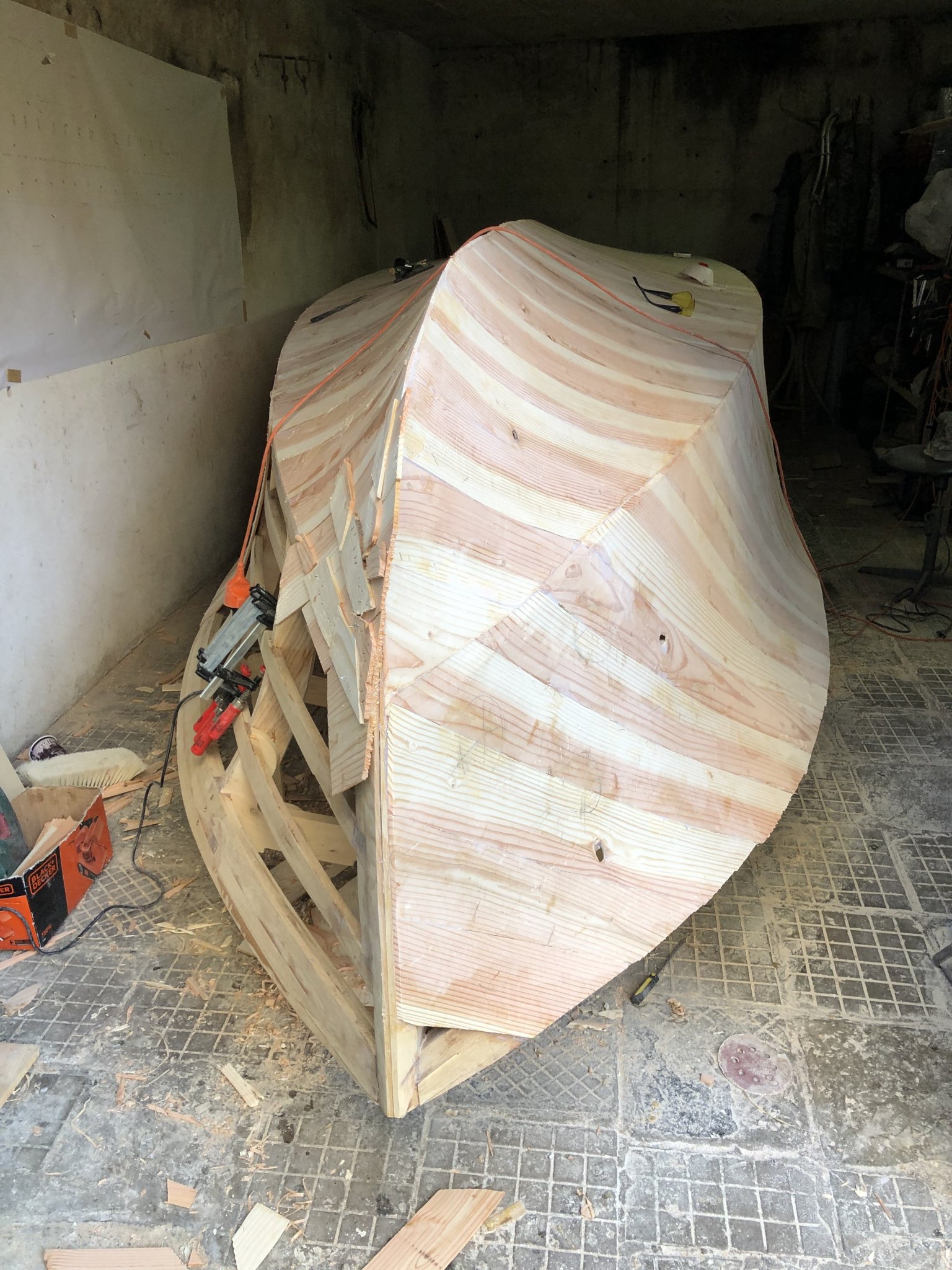

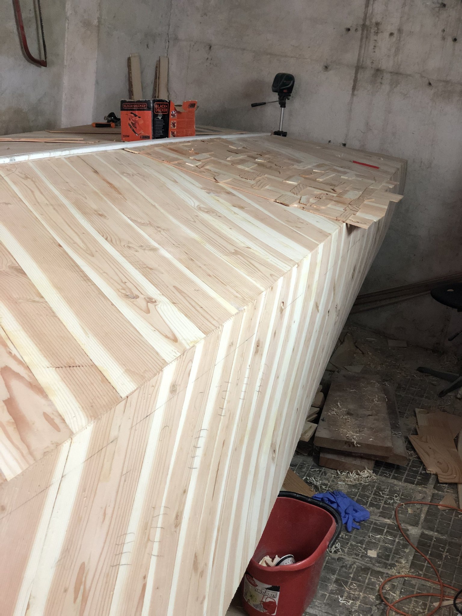

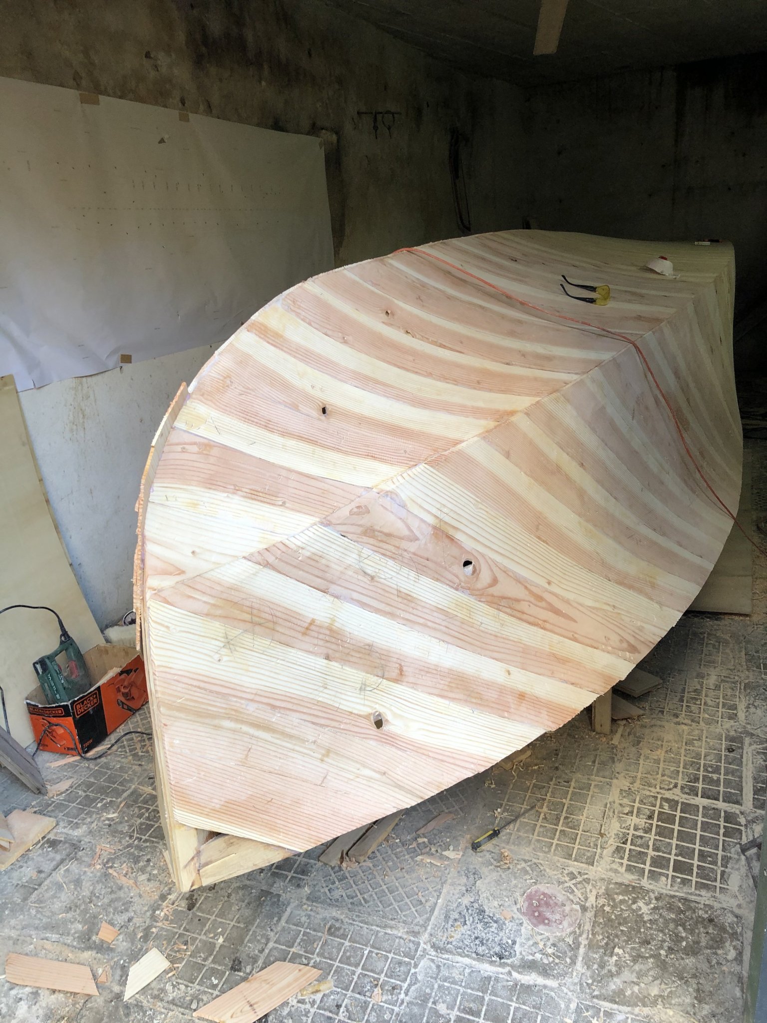

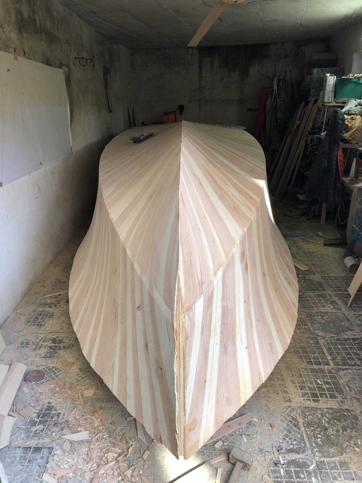

                            Още малко и първия слой е готов. Остават още 3
                            • #59
