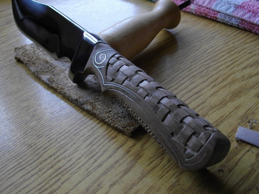

    • #77
      До: От нищо нещо...

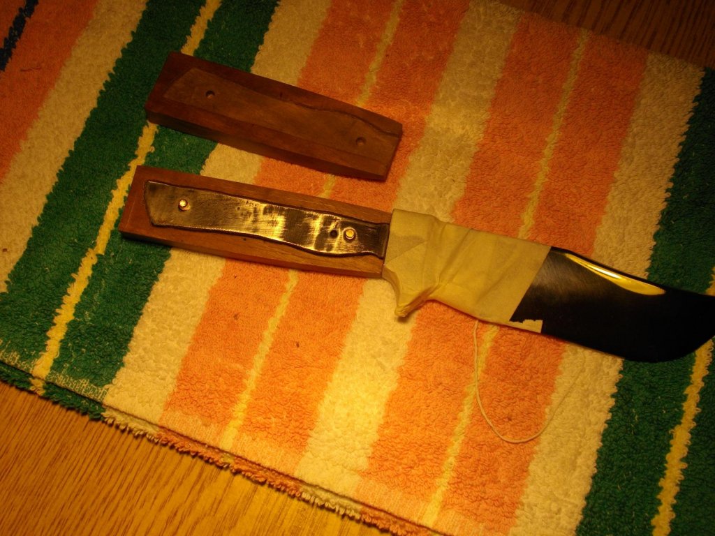

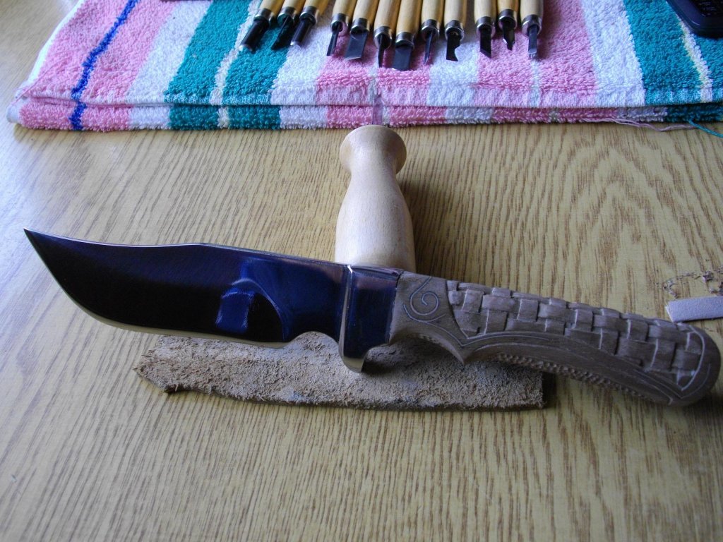

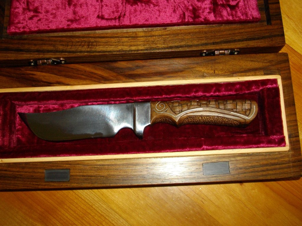

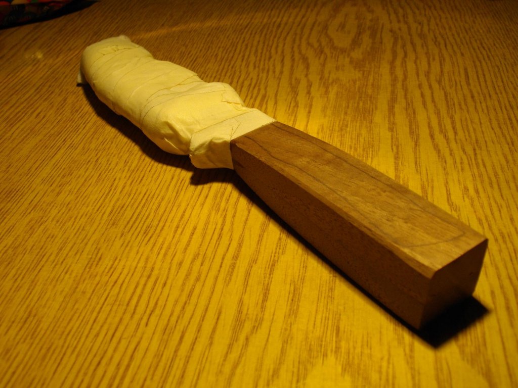

      ... с дръжката до тук,
      .... някой са вече във ваканция, и хармонията в къщи е нарушена.

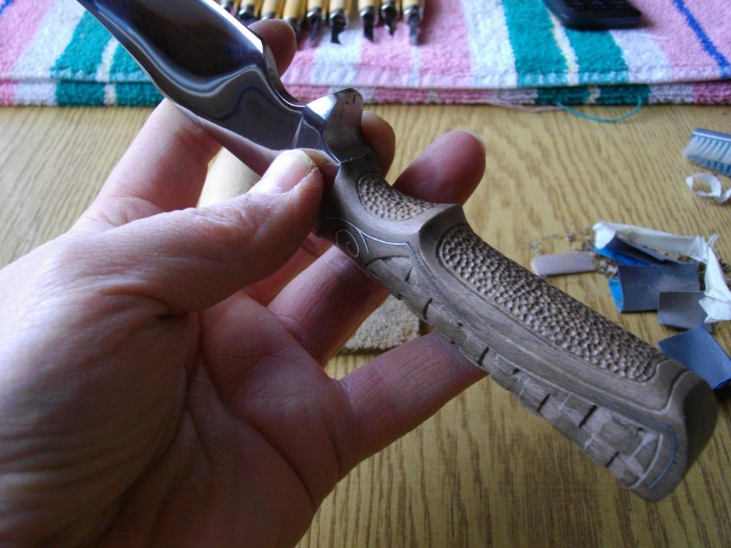

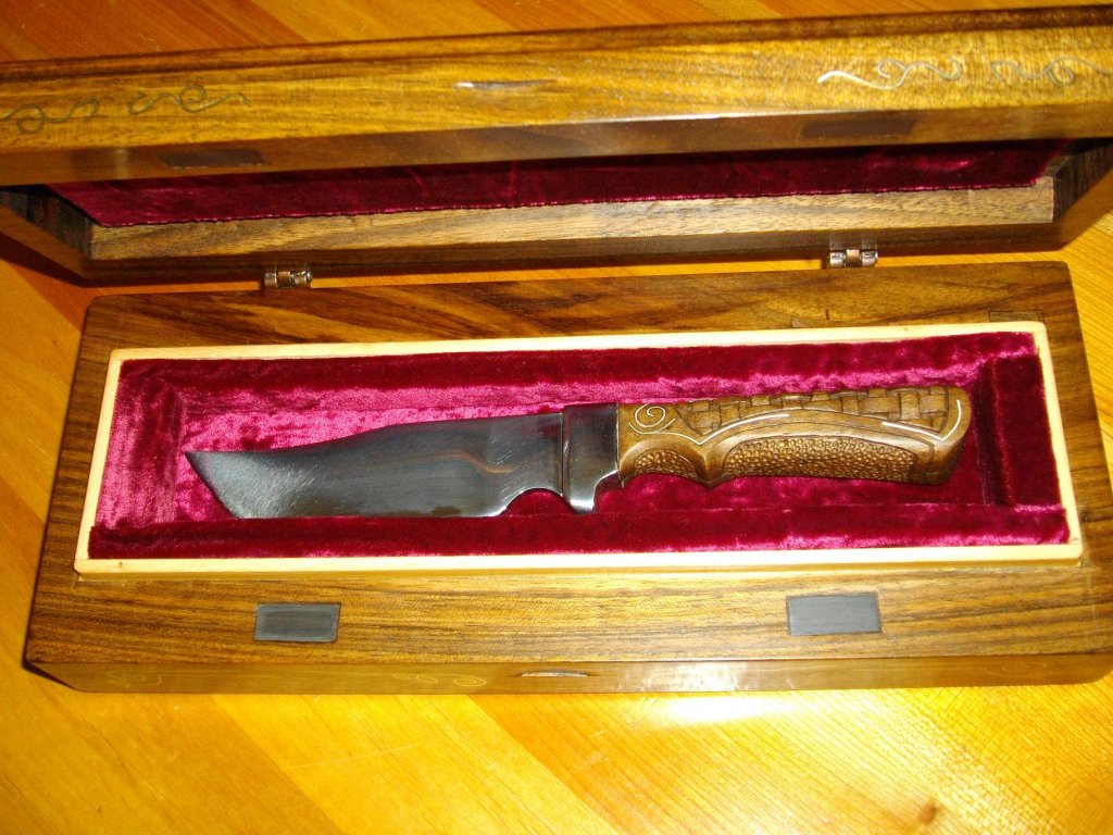

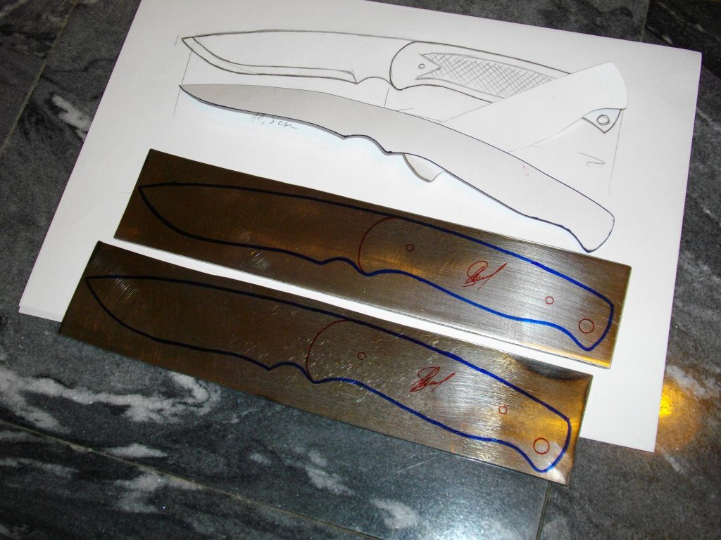

      • #78
        До: От нищо нещо...

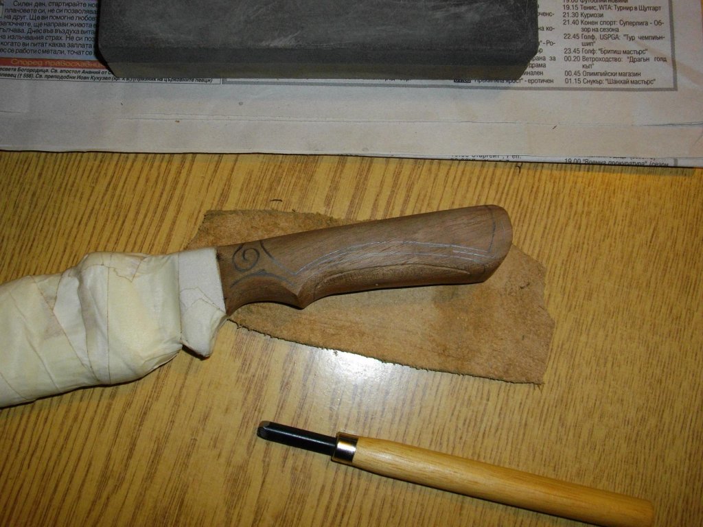

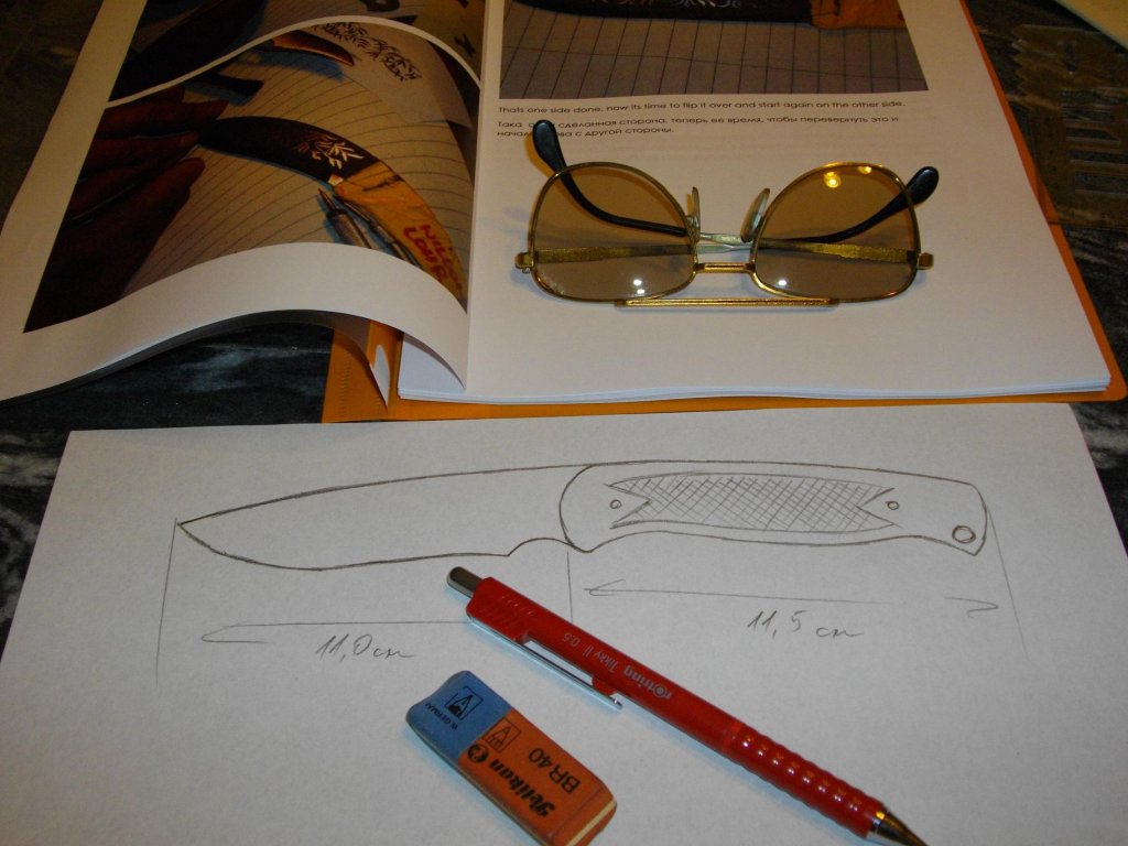

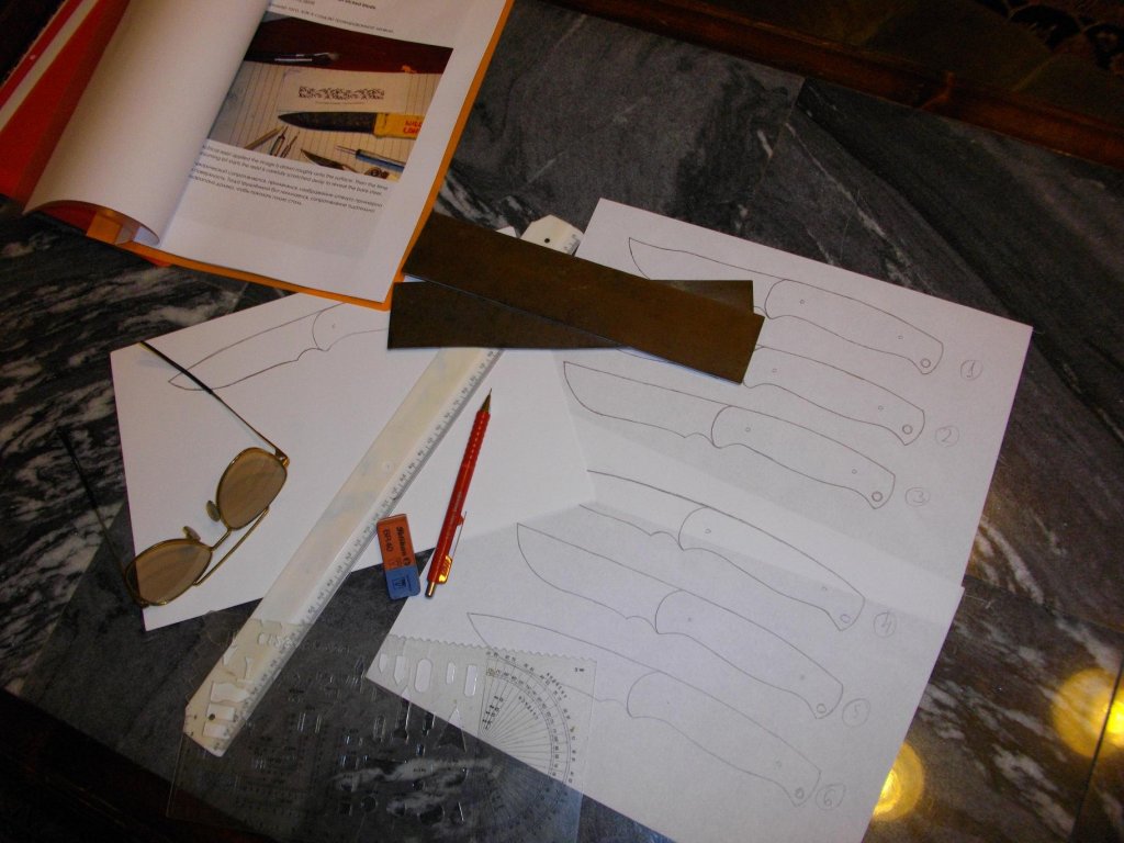

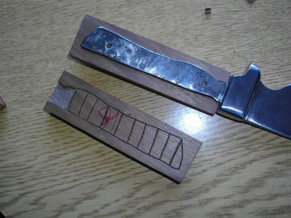

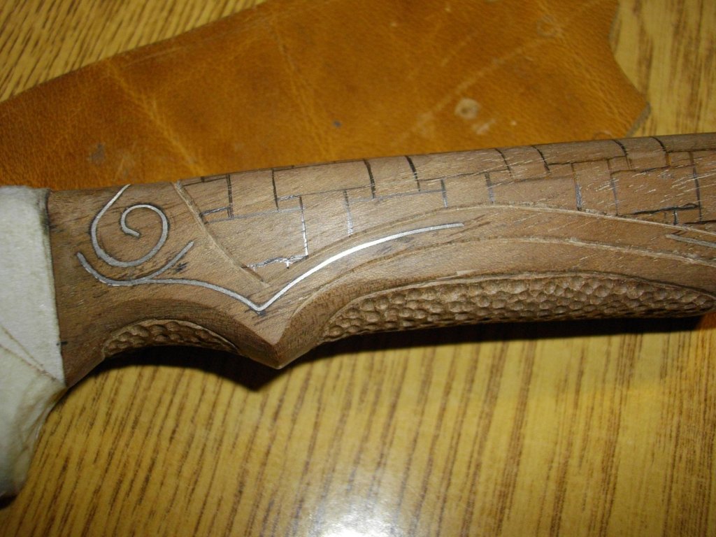

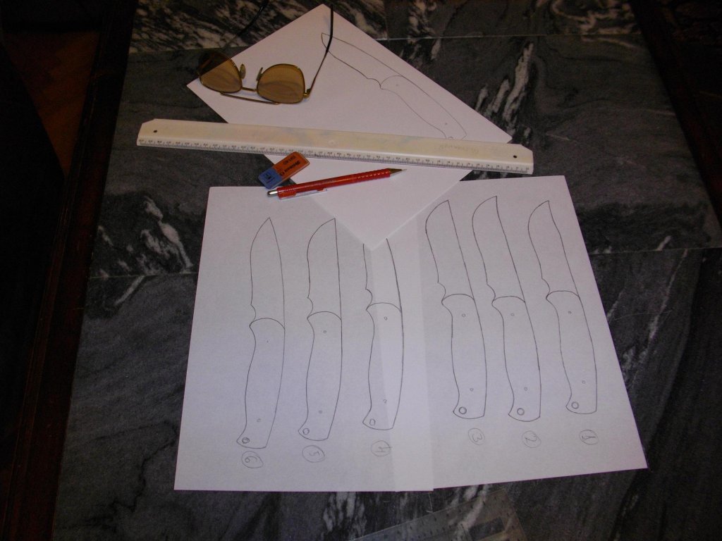

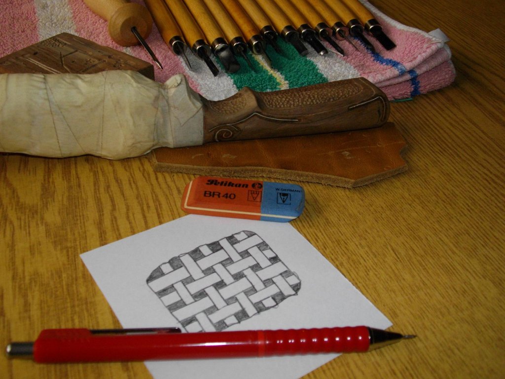

        ... понатам се случи това, рисуване, малко дялкане и ....
        Land Rover Discovery:

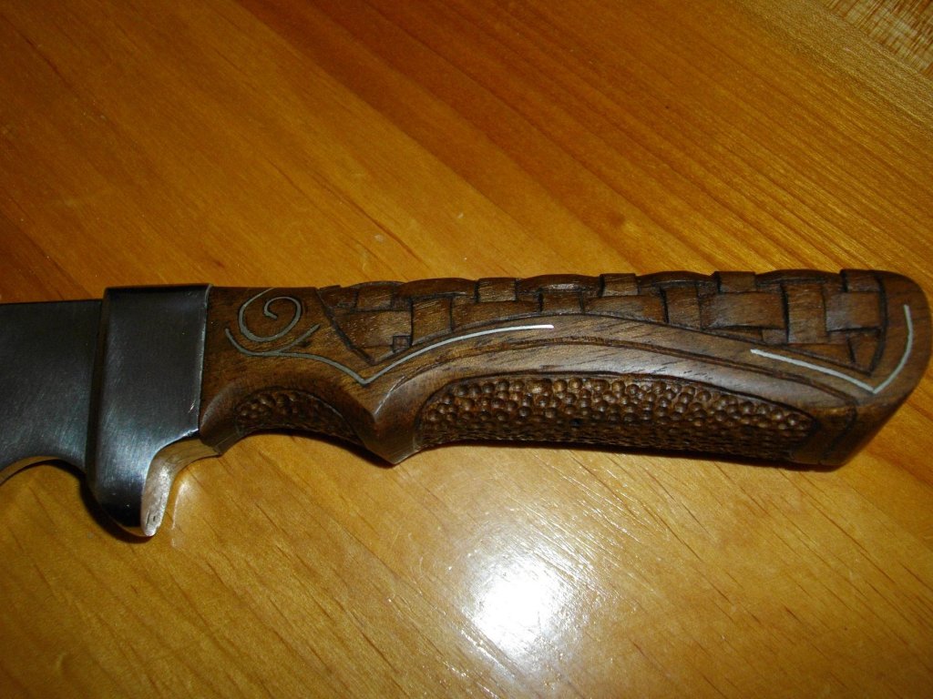

        • #79
          До: От нищо нещо...

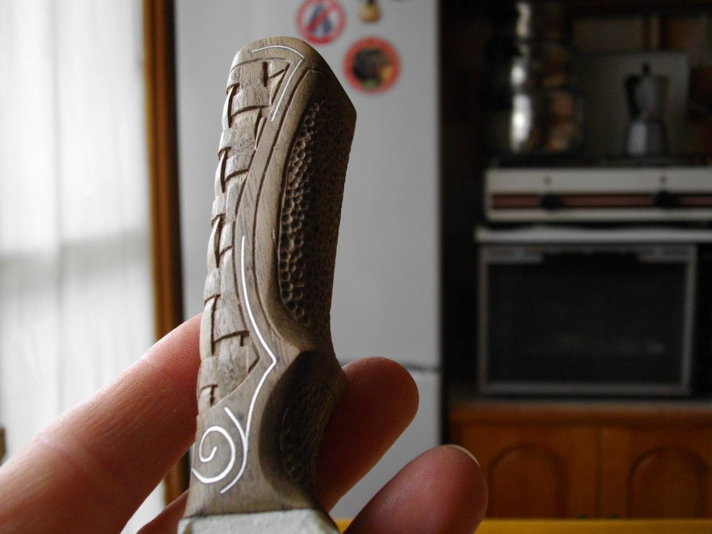

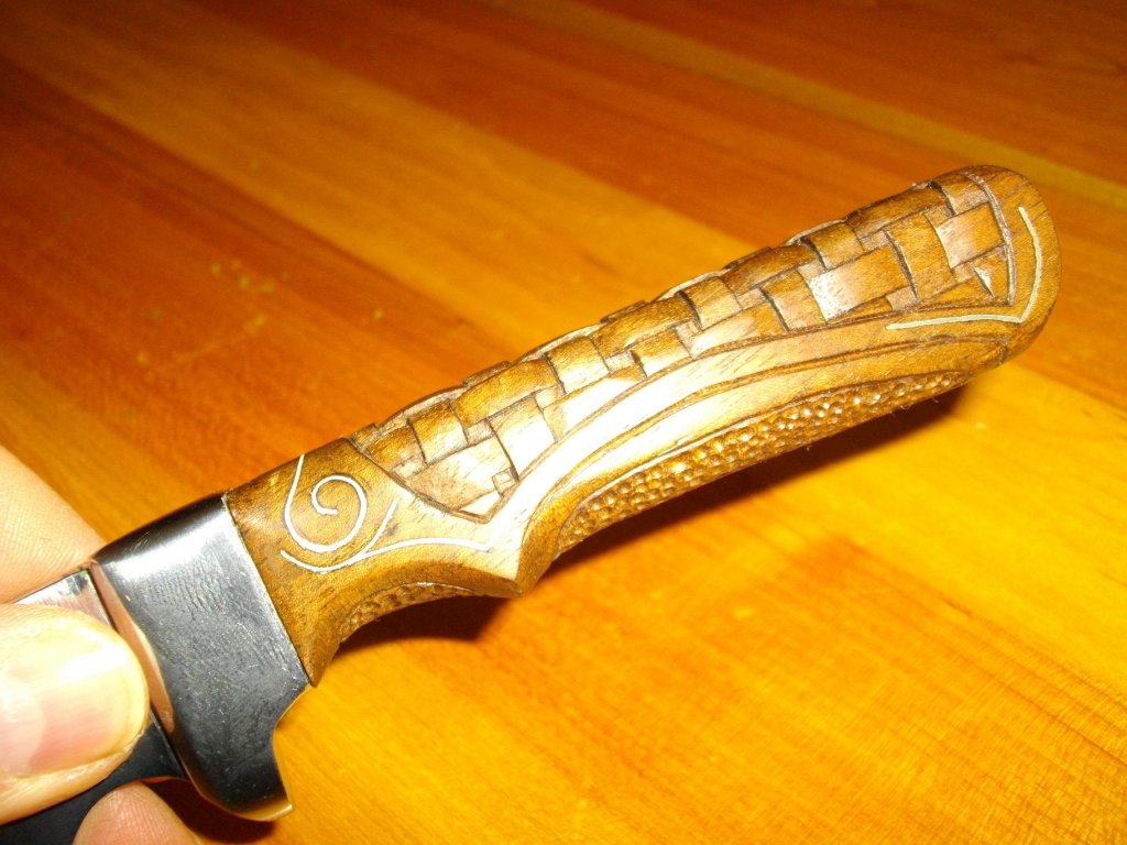

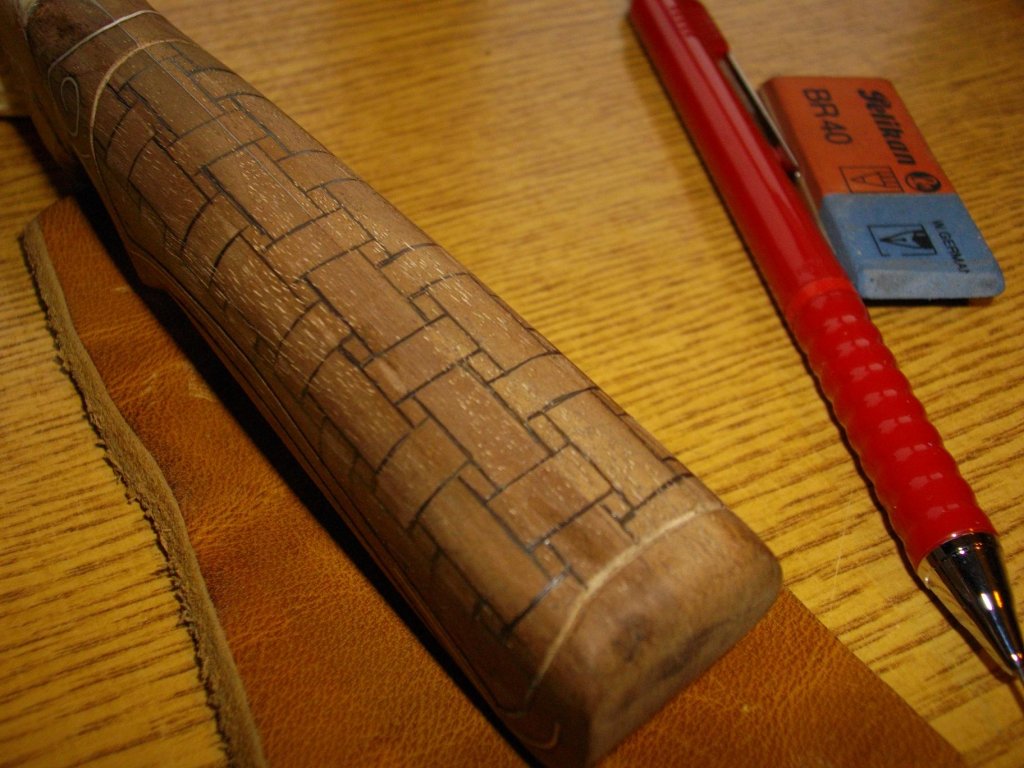

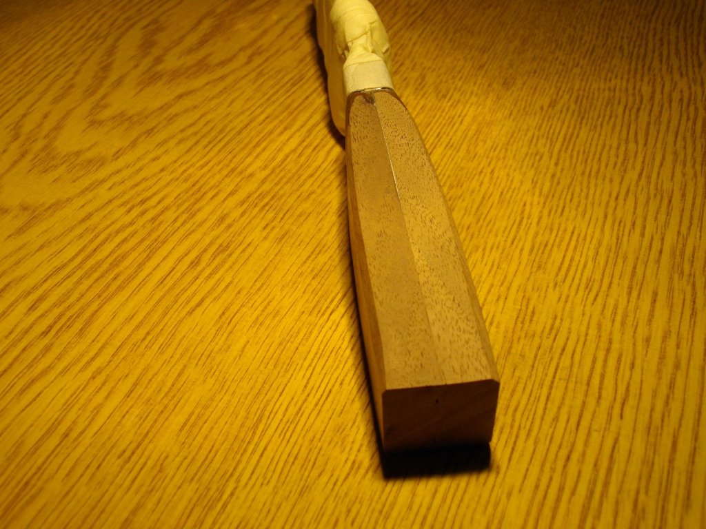

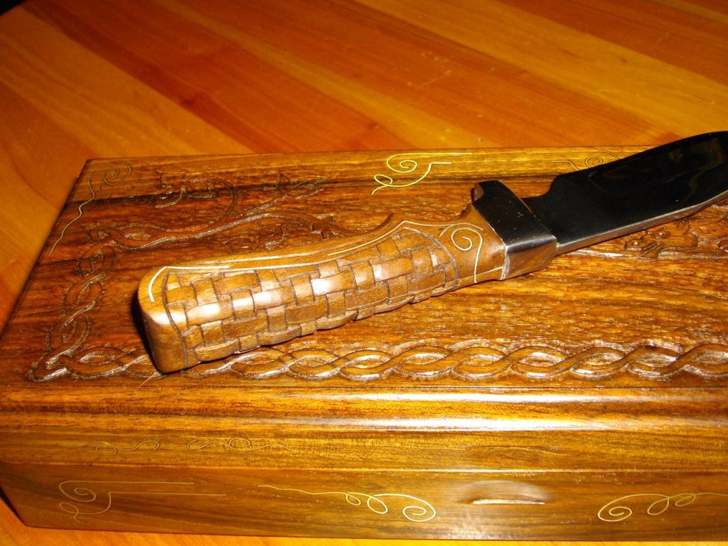

          ... след обработката дръжката изглеждаше вече така.

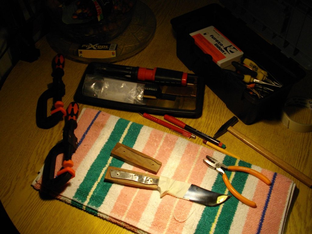

          • #80
            До: От нищо нещо...
            Тук няма ли модератори!?
            Я сменете името на темата - Златни ръце!
            Браво г-н 5 Ракиев, а аз си мислех, че само 5 ракии можета да пиете.

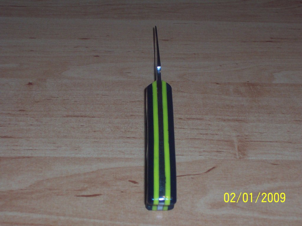

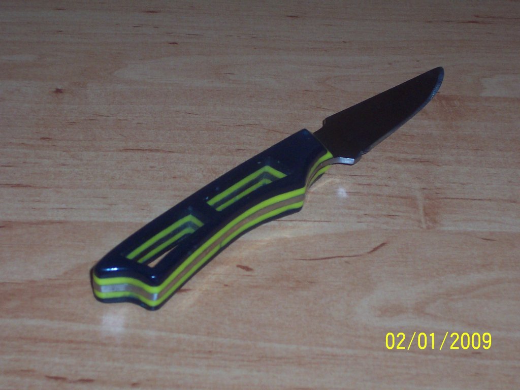

            • #81
              До: От нищо нещо...

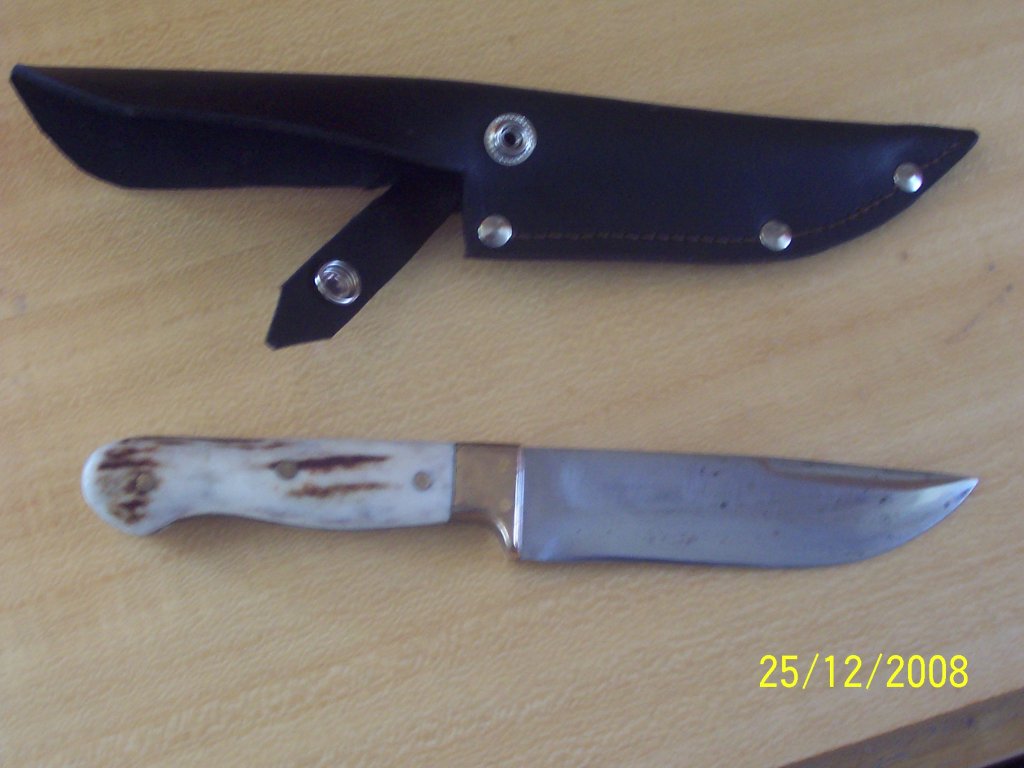

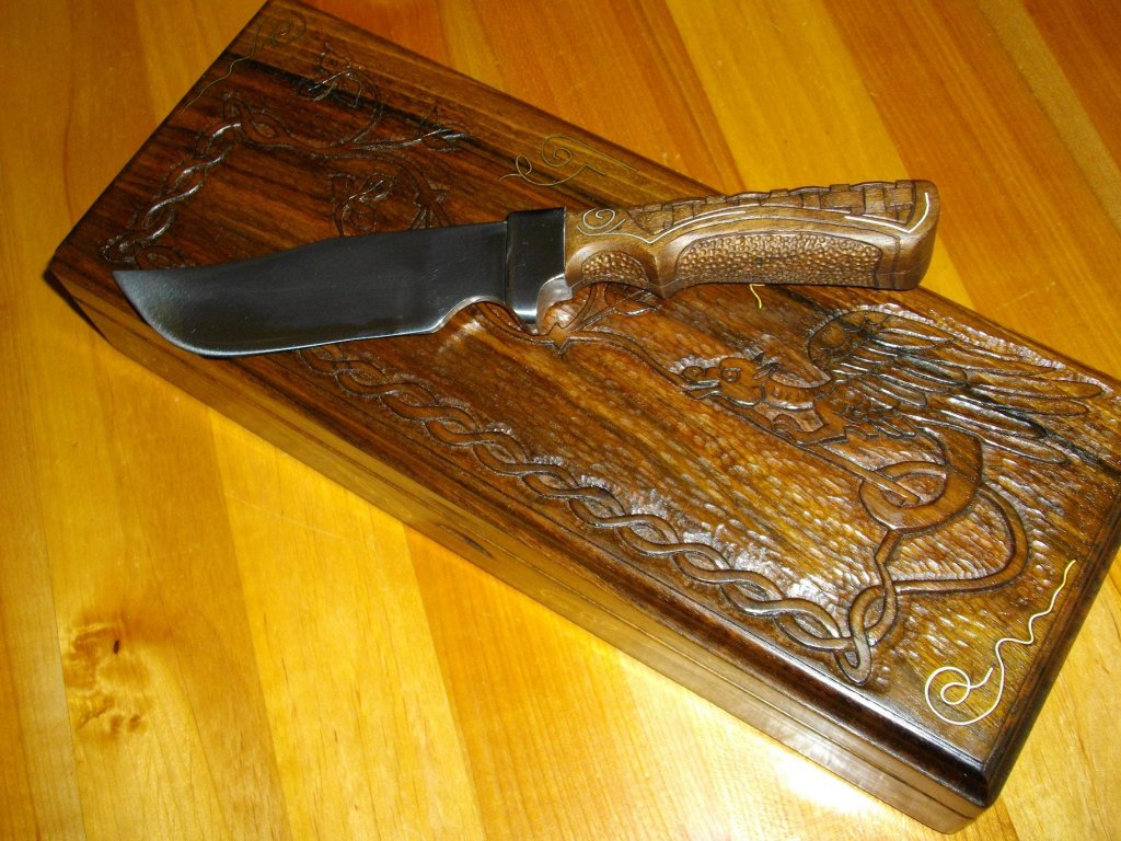

              Айде и аз да се покажа/ то едно магаре кат не си покаже магарията/. Много ме яде крастата по хладното оръжие. Прилагам снимки с няколко готови, има и други ама не са снимани, а и в проектима няколко, ама време за сега няма

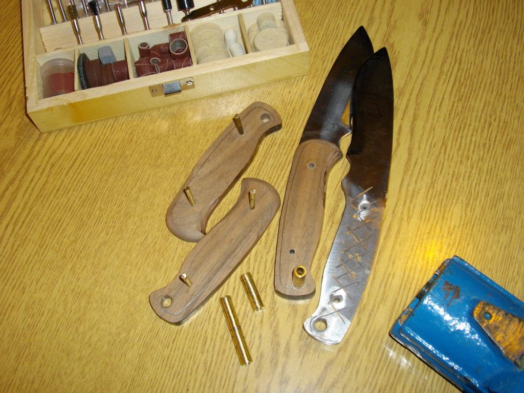

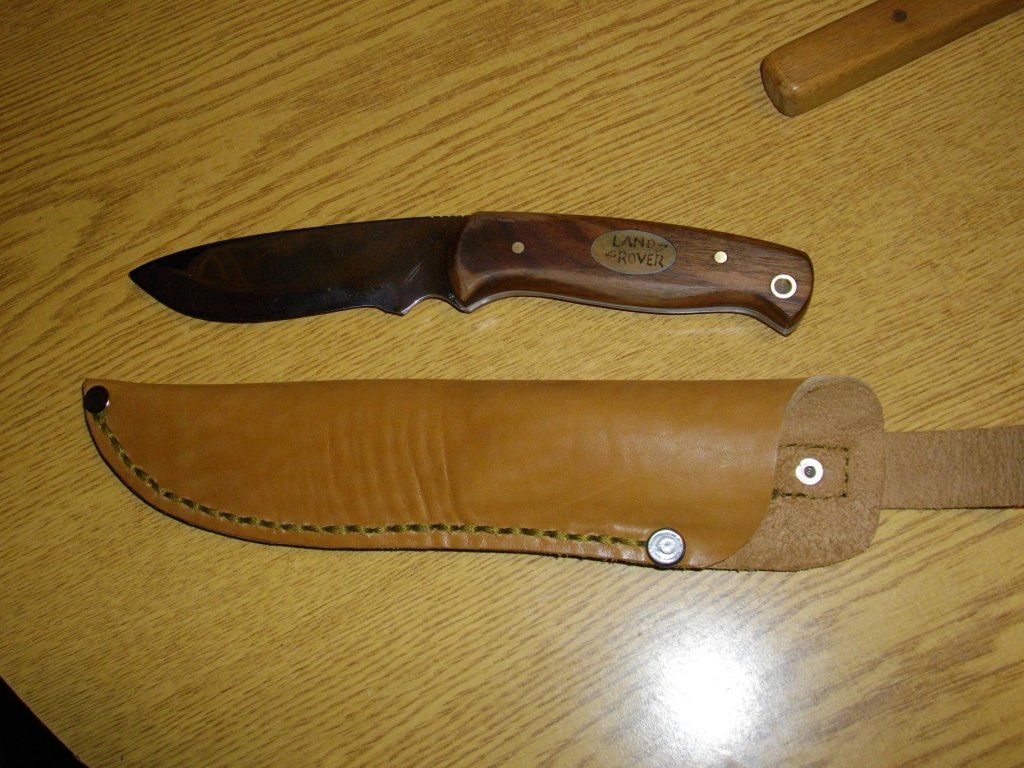

              • #82
                До: От нищо нещо...

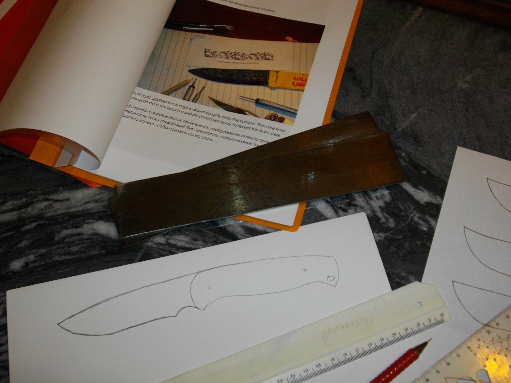

                Както казва поговорката “Шило в торба не стои”.

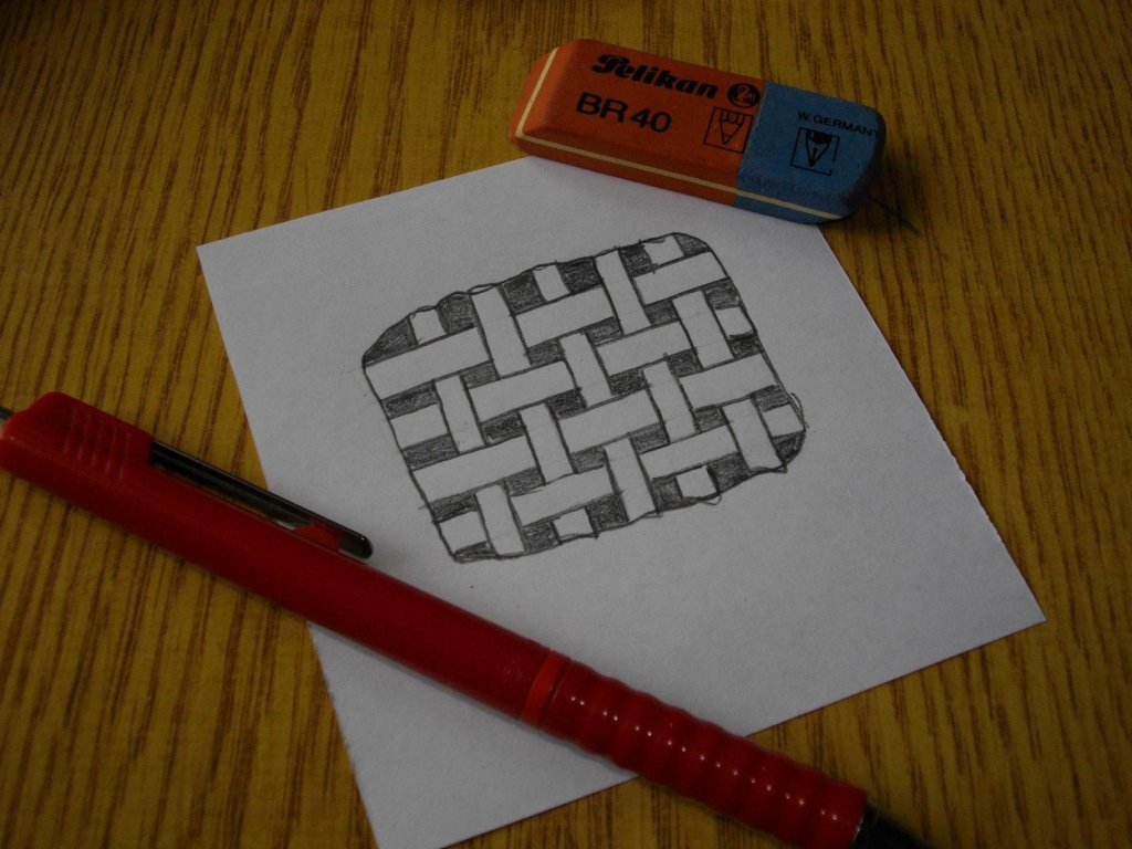

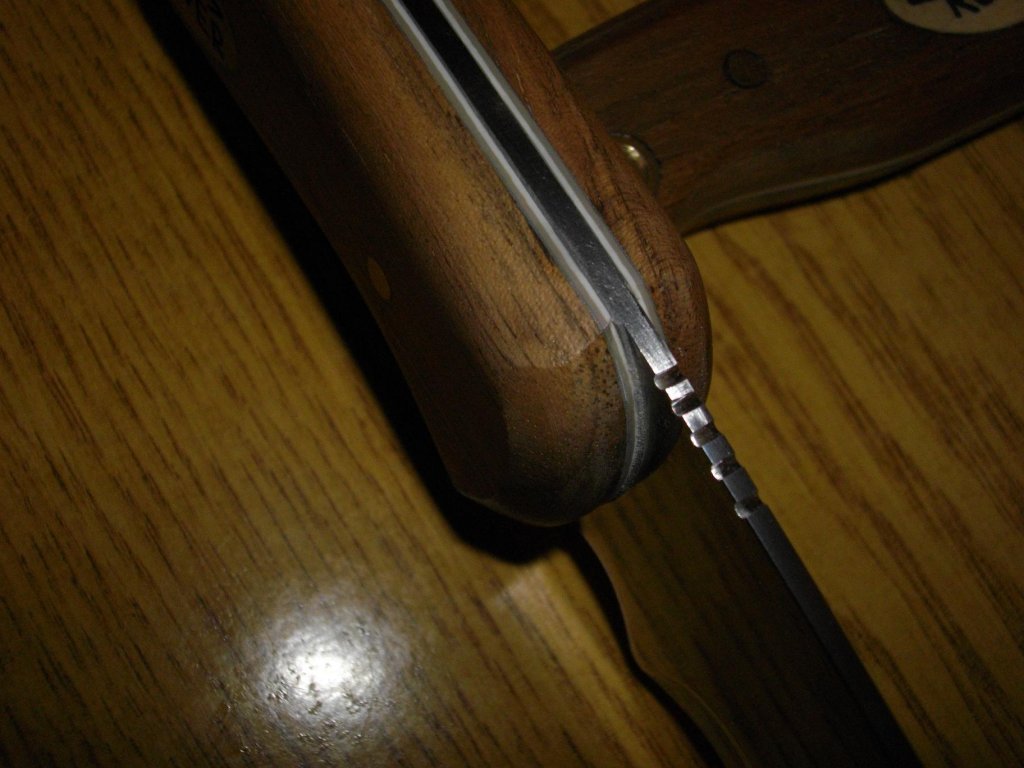

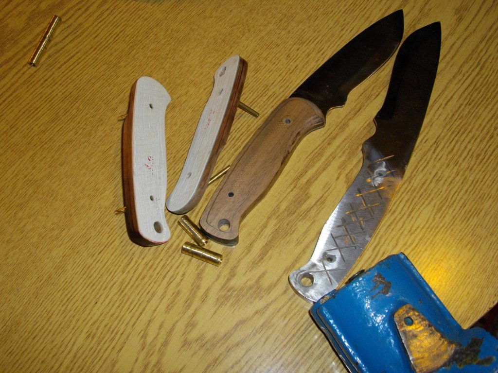

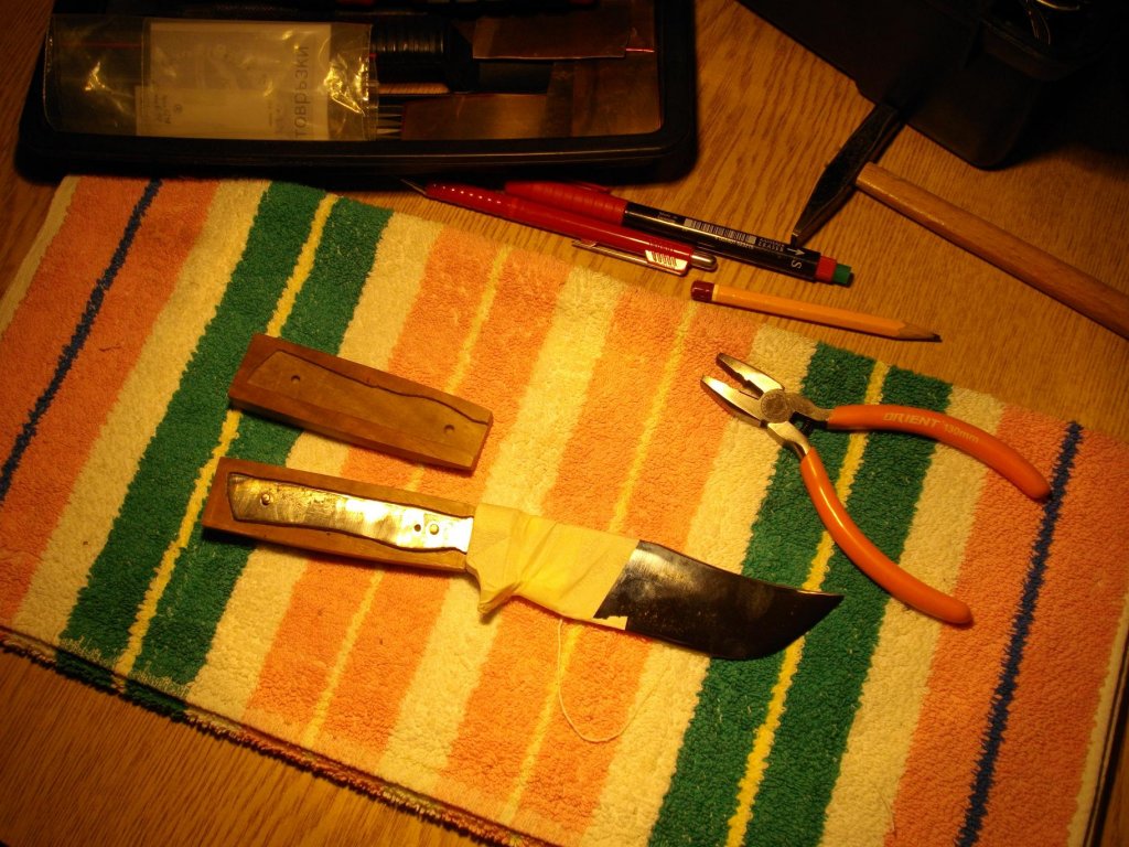

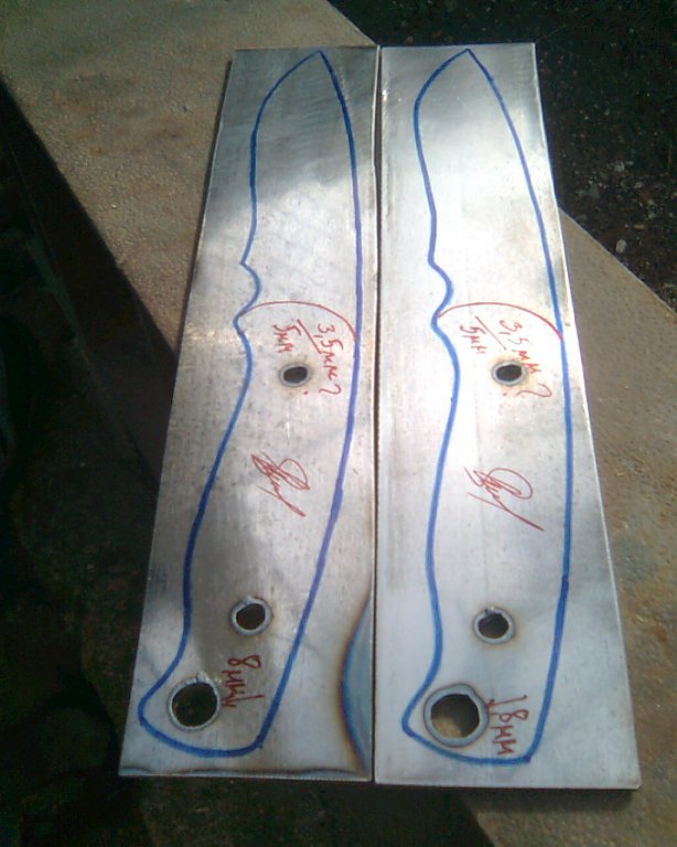

                Имаше останало парче лента от която направих мачетето,и нали съм много "поФтенлив" ... и като видя нещо, и като бръмне мухата в кратуната сън ме не лови.
                ... и се започна едно рисуване,триене,пак рисуване додето горе долу се получи те това.
                Дупките ги направих пак на плазменото рязане,после разбрах,че е могло цялото острие да бъде изрязано по шаблона 1 към 1 ама късно е чадо ...

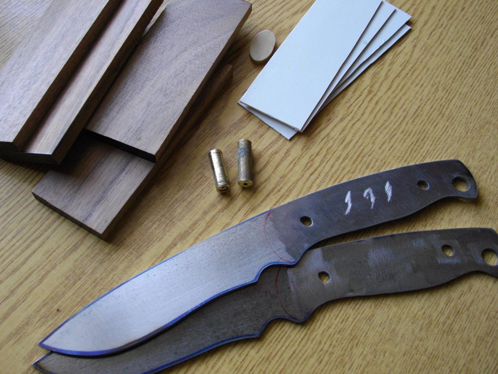

                Дръжката/Чирените са от орех "гарнирани" с някаква бяла пластмасова пластина.

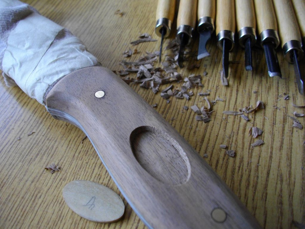

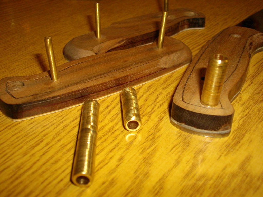

                • #83

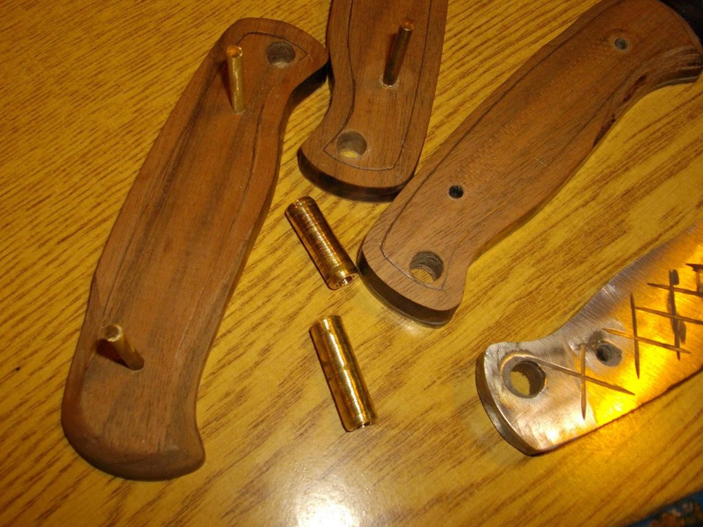

                  До: От нищо нещо...
                  Остриетата са полирани, дръжките са грубо понапасвани.

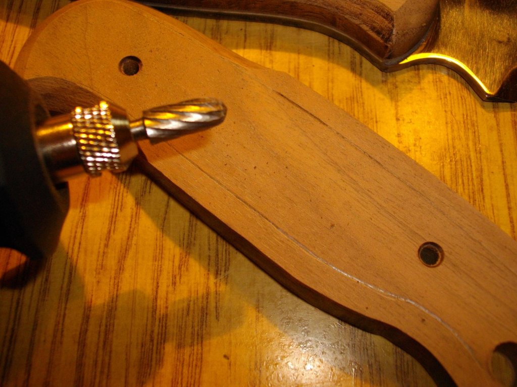

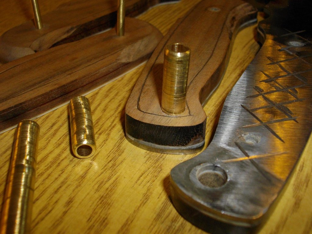

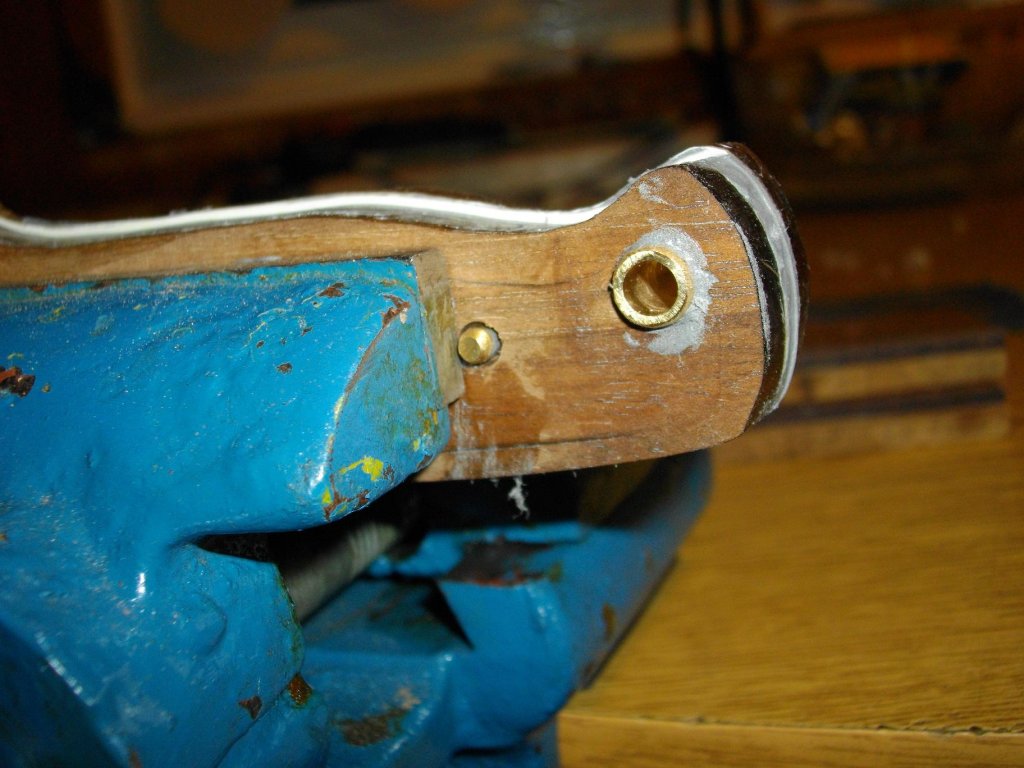

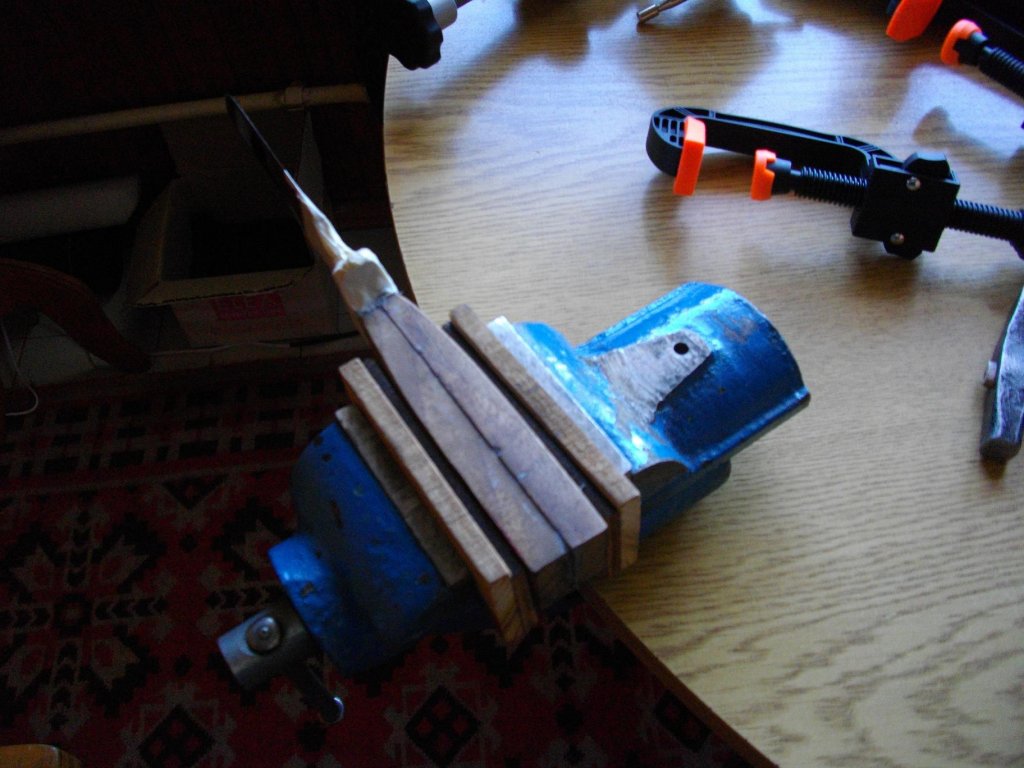

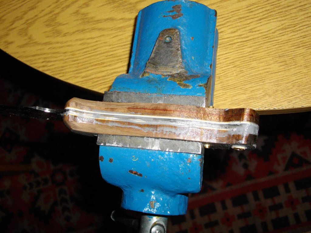

                  Бронзовата втулката е от винтил на въттешна гума на камион/трактор,разпробита допълнително със свредло 5мм.
                  Направих фрезенк за главите на нитовете,напаснах всичко и ги залепих.

                    • #85
                      До: От нищо нещо...
                      Първоначално публикуван от blackfirefly Преглед на мнение
                      Мммм БРАВО, БРАВО!!! Само тази бяла пластмасова пластина следващия път да бъде кост, че някак си не върви с този орех...

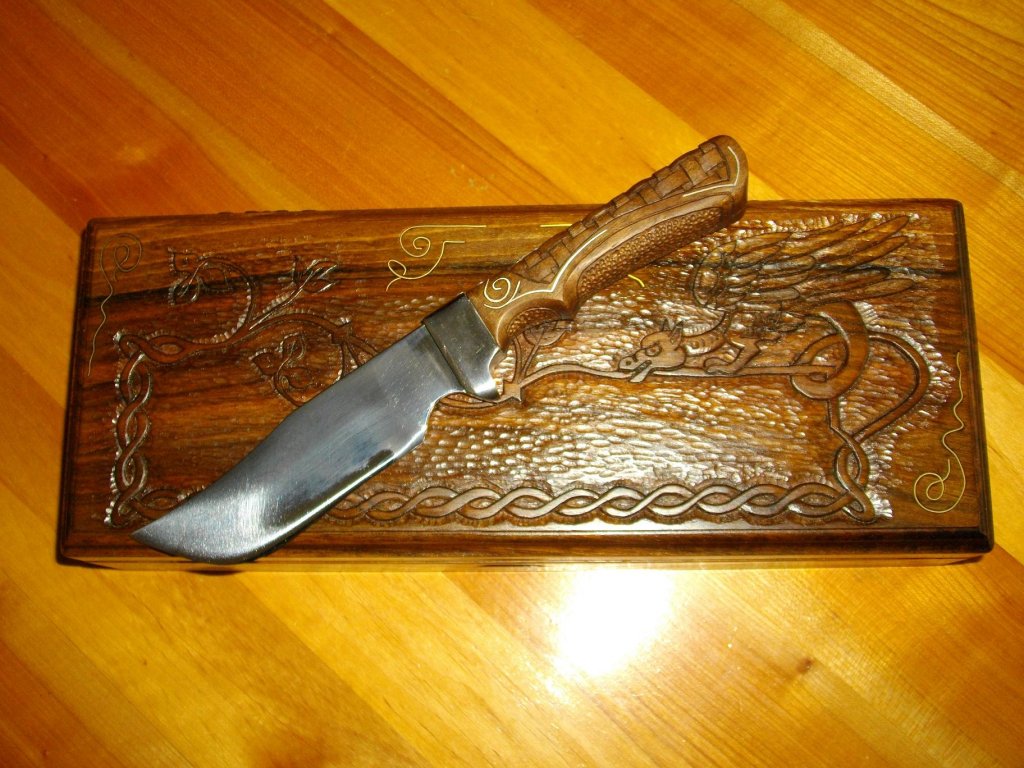

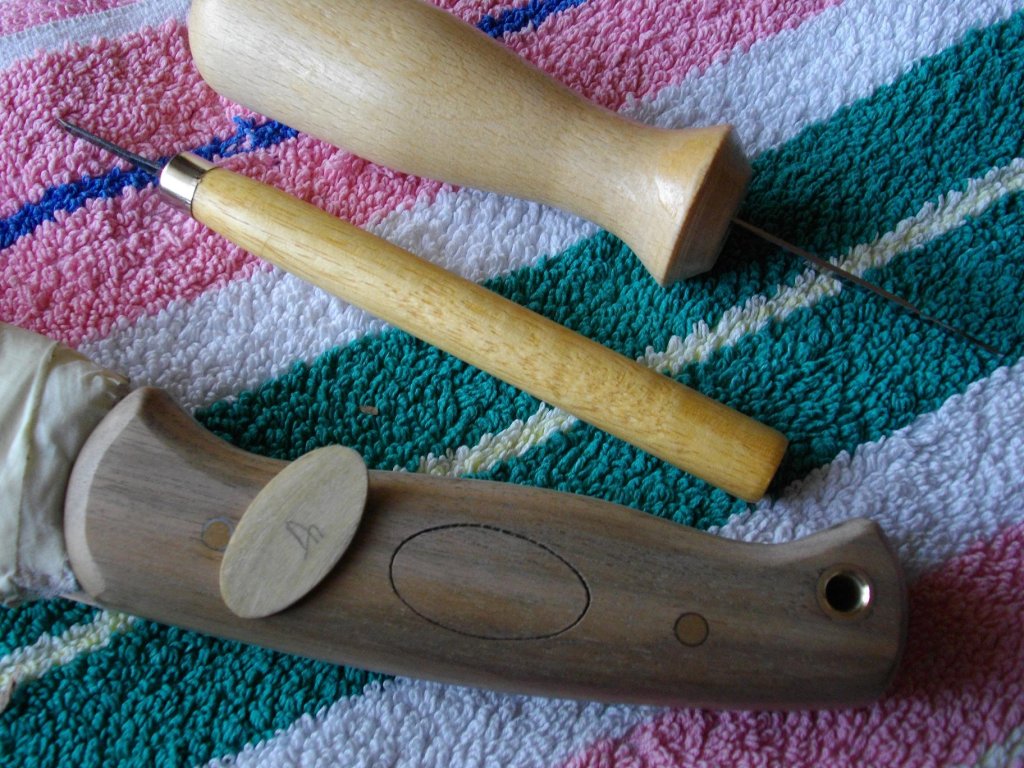

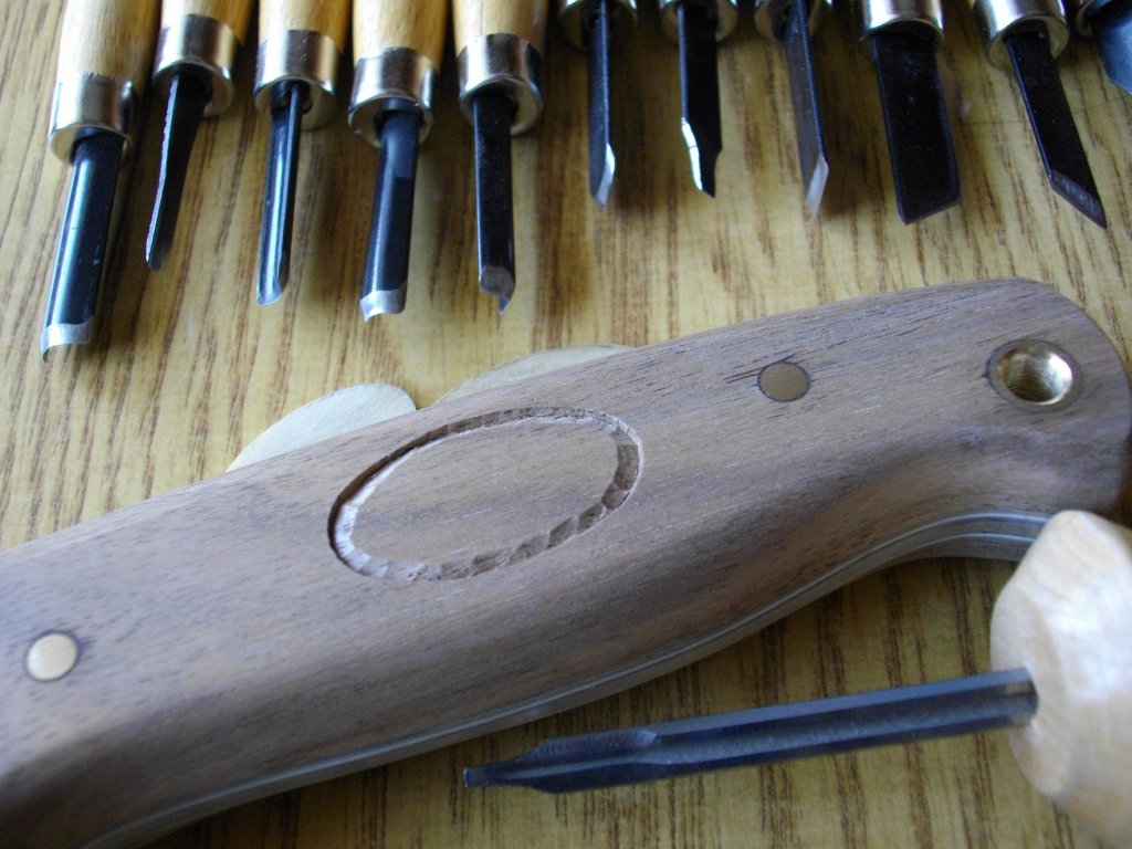

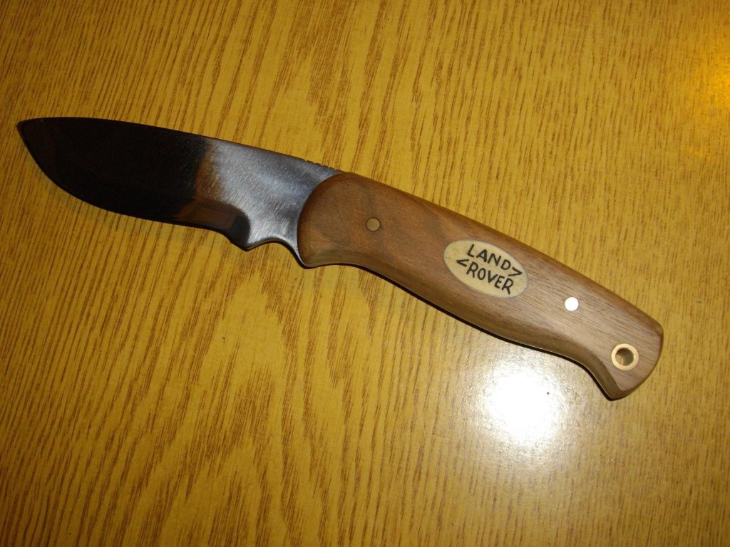

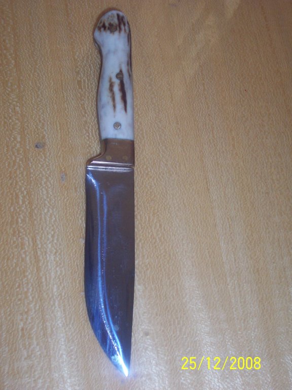

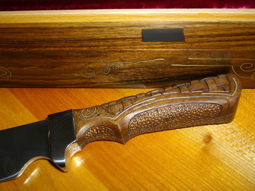

                      Споко има и еленов рог ...
                      .... трудно е да намериш такова парче кост/рог с такива размери.Тя се доближаваше по цвят най-много до парчето рог.
                      И тъй като съм тих скромен и мързелив фен на дадена марка дЖипка,
                      съответно парчето рог придоби тази форма и бе инкростирано в дръжката и гравирано.

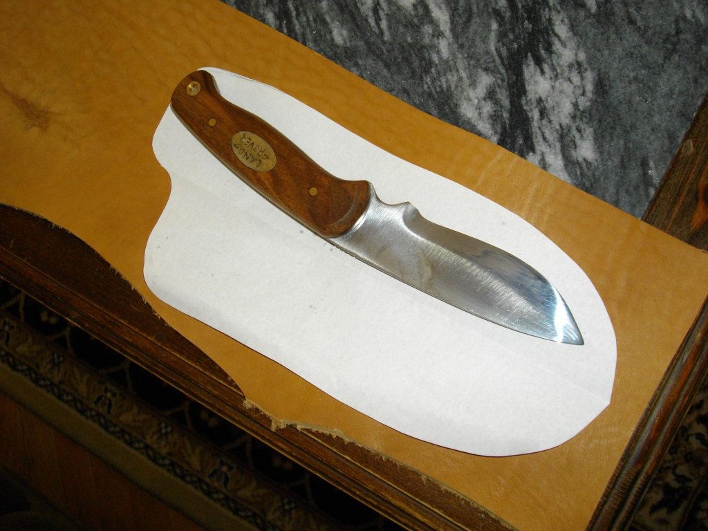

                      • #86
                        До: От нищо нещо...
                        Следващото ще бъде канията, нали?

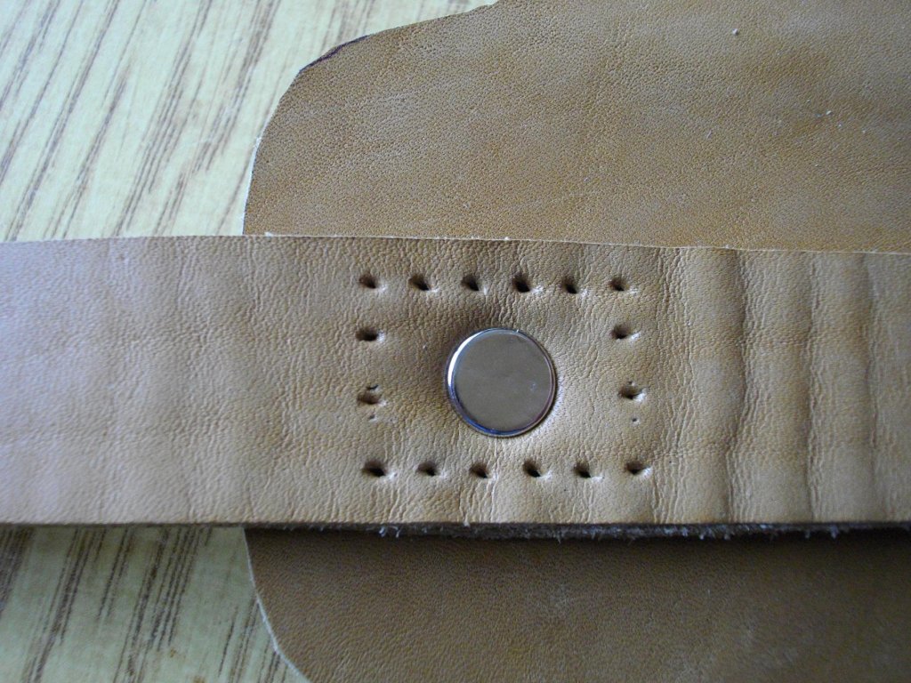

                        • #87
                          До: От нищо нещо...

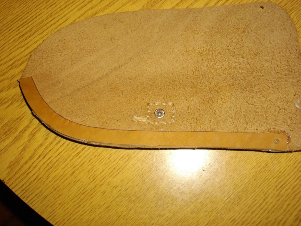

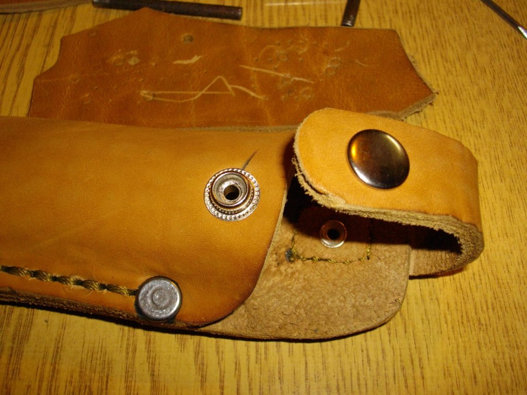

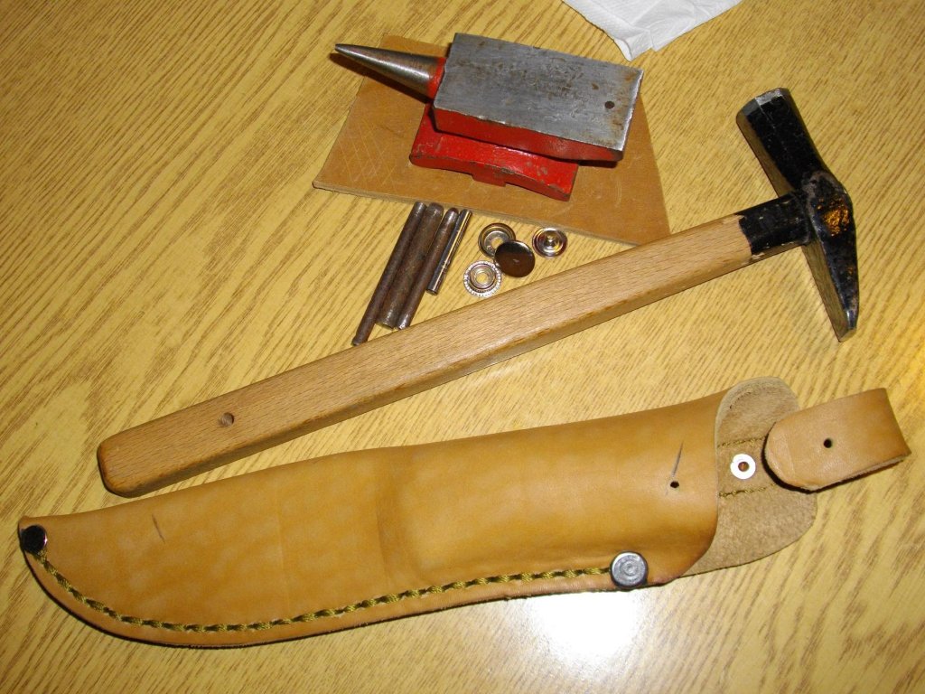

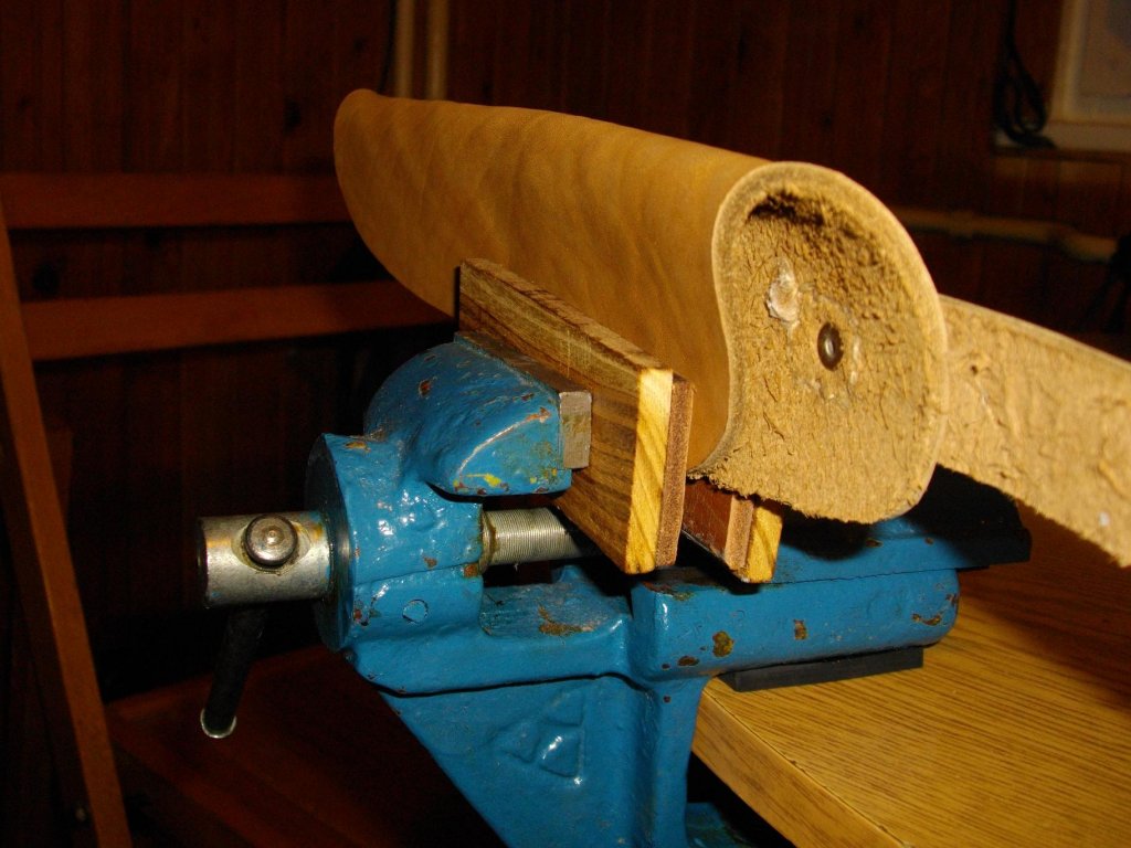

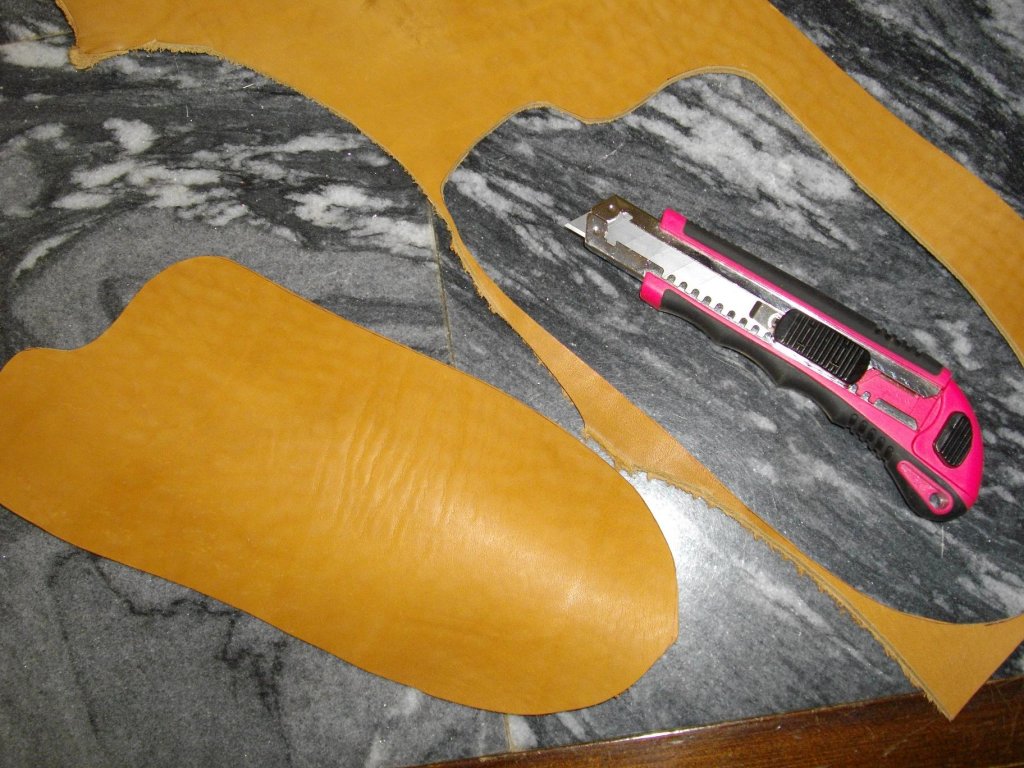

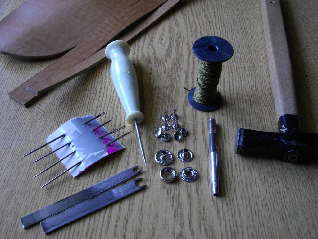

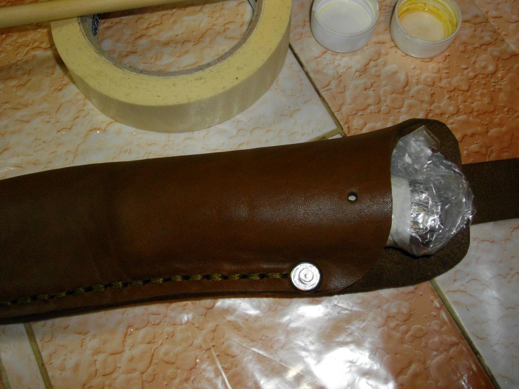

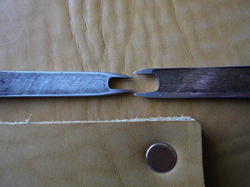

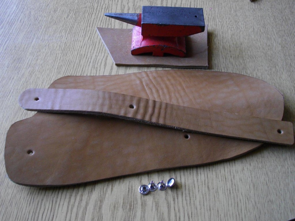

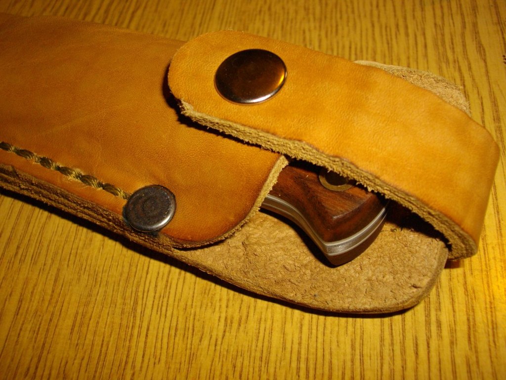

                          Направата на канията.
                          • #88
                            До: От нищо нещо...

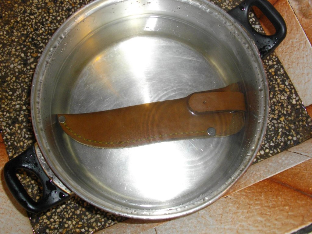

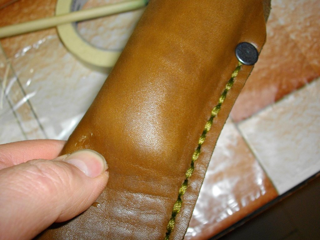

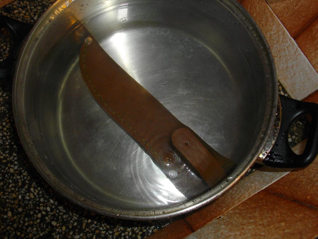

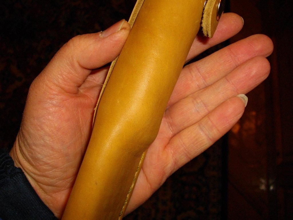

                            До сега не бях го пробвал и правил,
                            да натопя в топла вода канията да омекне и да придобие формата на ножа.
                            После прочетох,че е могло вместо вода да се натопи в спирт,процеса на съхнене ще е по-кратък.
                            • #89
                              До: От нищо нещо...
                              Първоначално публикуван от 5-ракиев Преглед на мнение
                              Канията е за левичар. Това случайно ли е направено или с някаква цел, защото на мен например ми е по-удобно да нося нож отдясно на колана. Дясната ръка ми е по-активната...
                              • #90
                                До: От нищо нещо...

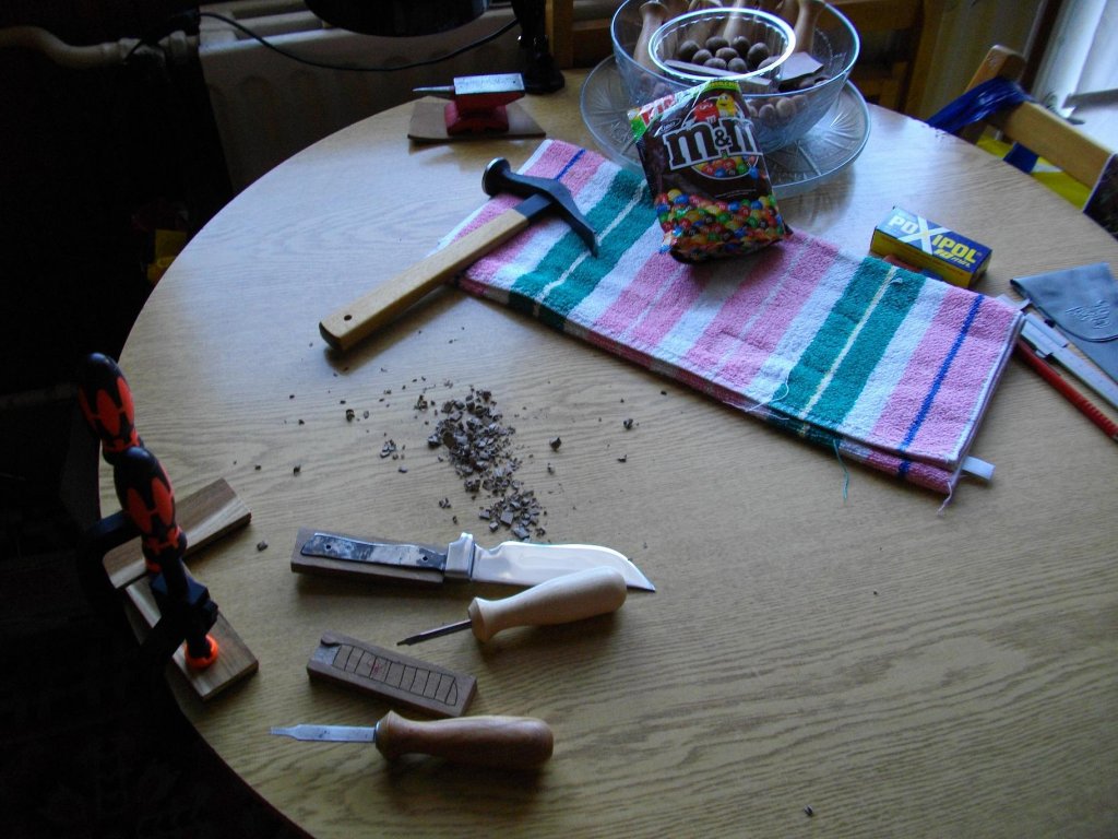

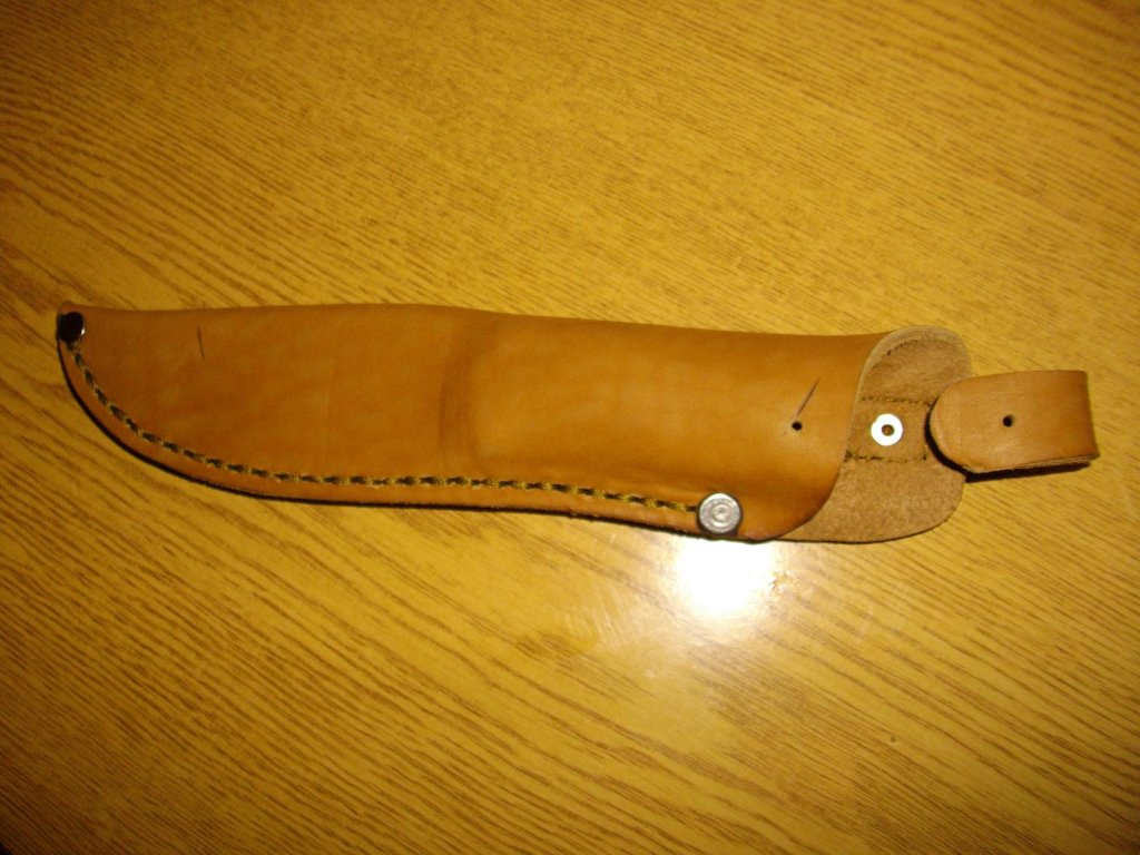

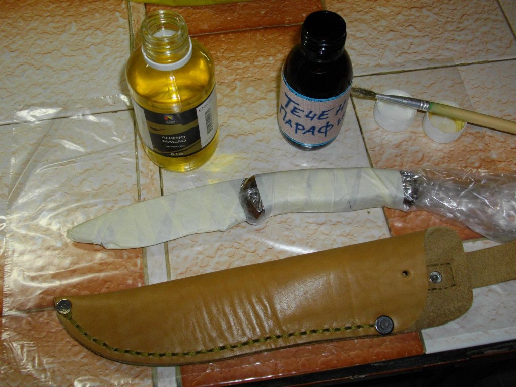

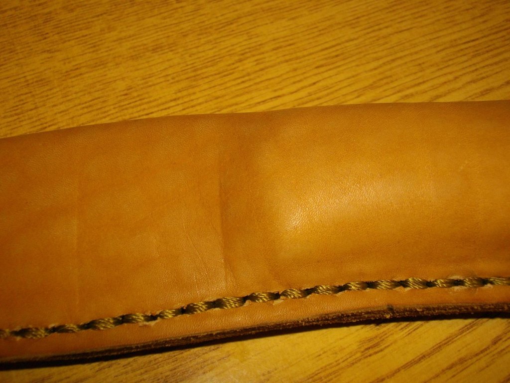

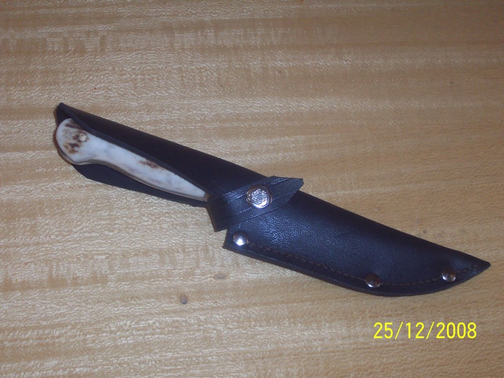

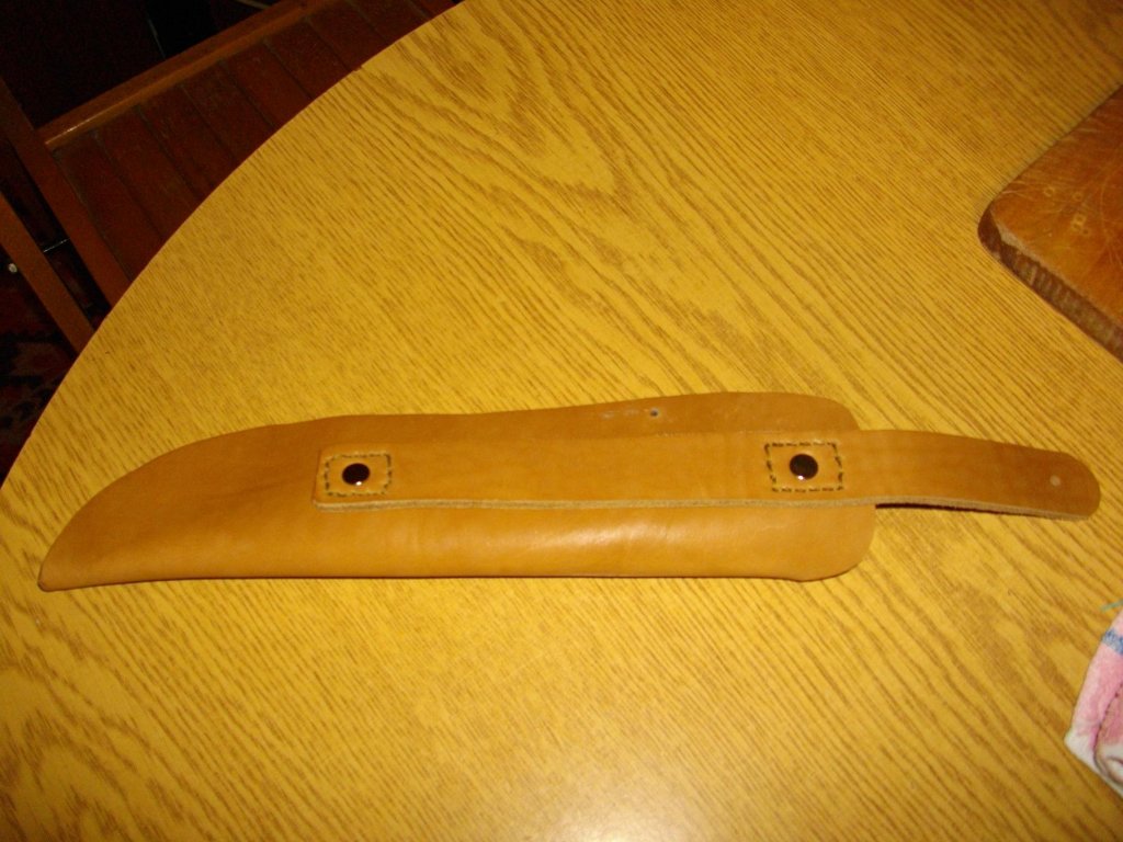

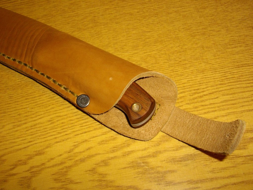

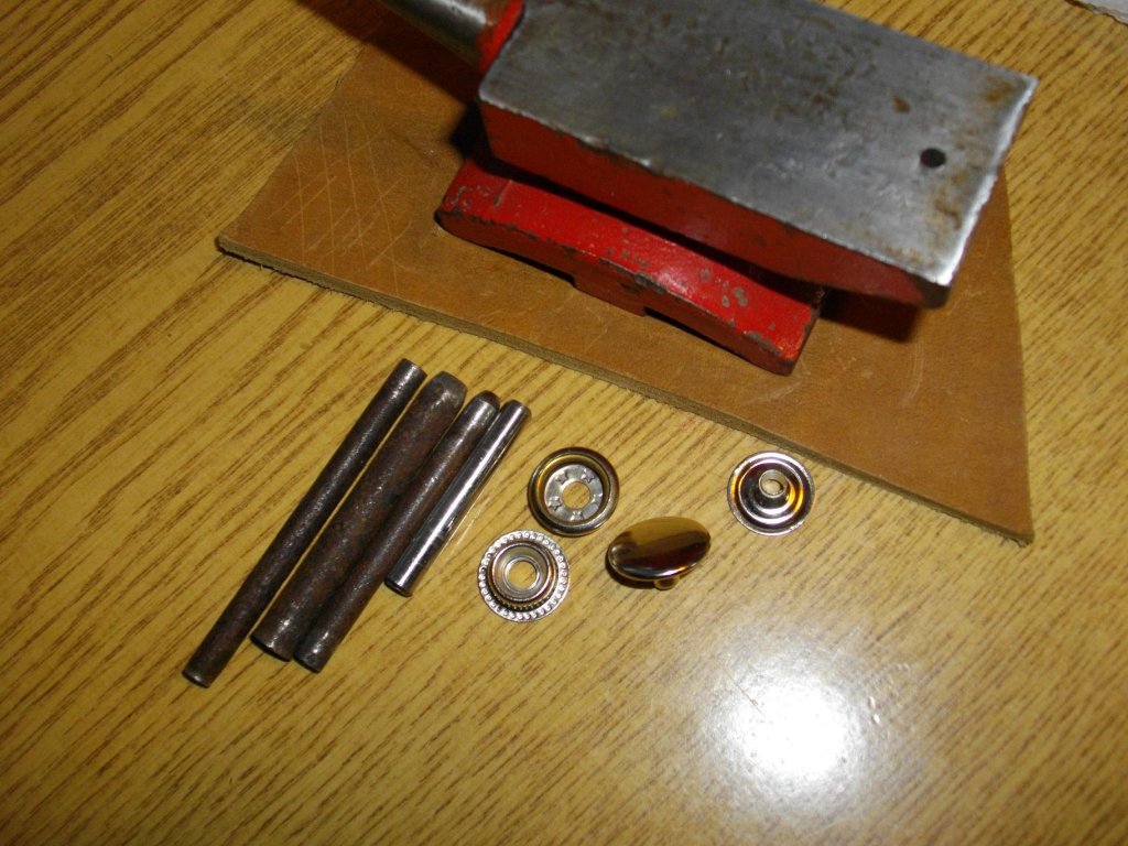

                                След почти 4-ри дни съхнене,резултата бе налице.
                                Сложих копчето на зкопчалката.
                                Но кожата бе станала доста по твърда след като изсъхна,
                                затова я обработих/намазах с Ланолин, да си стане пак мека и гъвкава.
