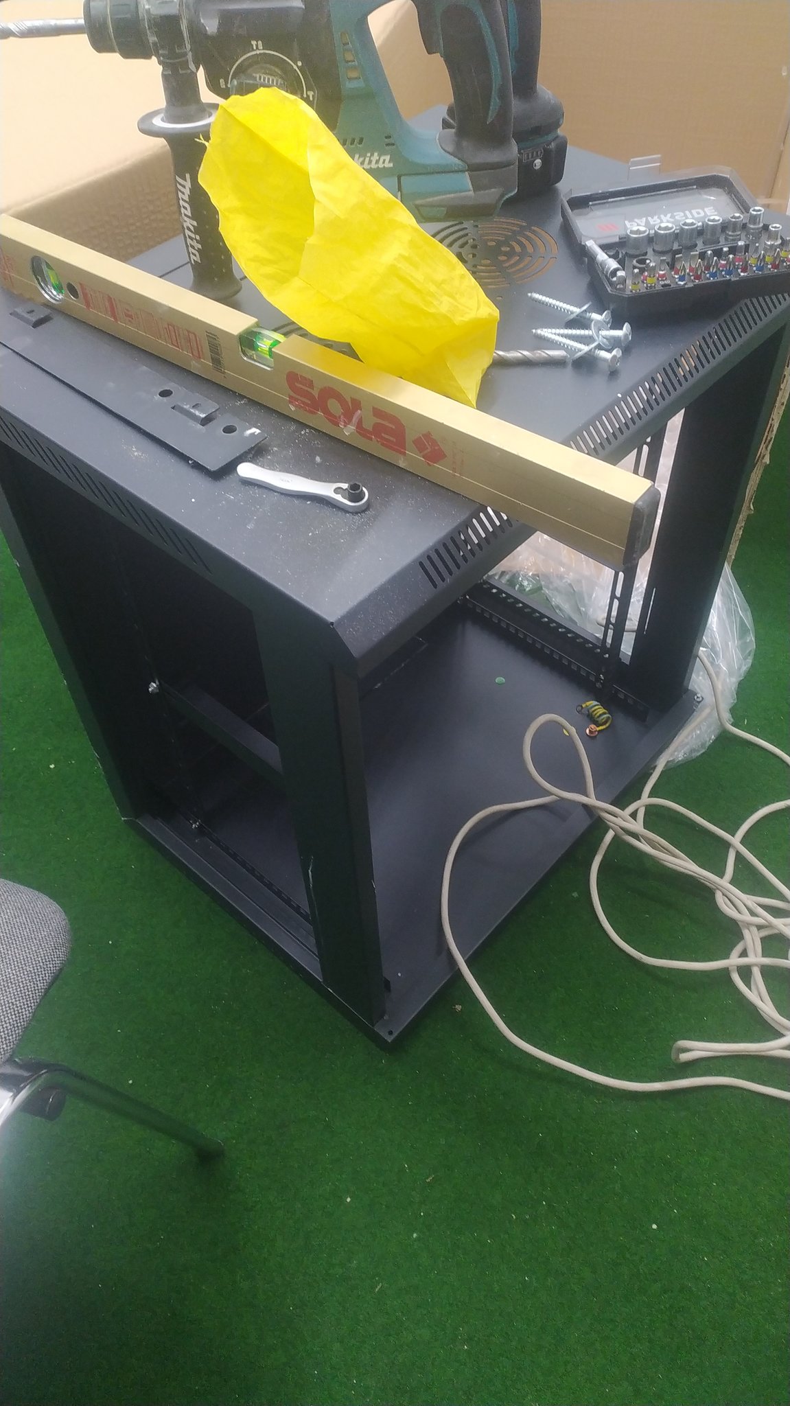

ID:6694327 Днес монтирам комуникационен рак шкаф.
      Шкафа си е бая голям за стена ,стандартен 19 инча
      Два пръста варова мазилка.Дюбели фишер,12х100
      Пеобивам със 10 мм.набивам дюбелите и малко преди да стегне,дюбела превърта в мазилката.
      Рака трябва да застане на точното си място и нови отвори не мога да правя,не ми се чака да слагам химически.Изнамерих спринцовка,напълних я с по рядък гипс,шлауфка от изолацията на пожарен кабел нядяната на спринцовката,пълня отворите с гипс,набивам фишера и през него пак шприцовам гипс ,една сода два телефонни разговора време и със импакта 8 винта все едно в бетон ги навъртях.Рака ще носи бая техника и трябваше да съм сигурен че ще е здраво хванат.

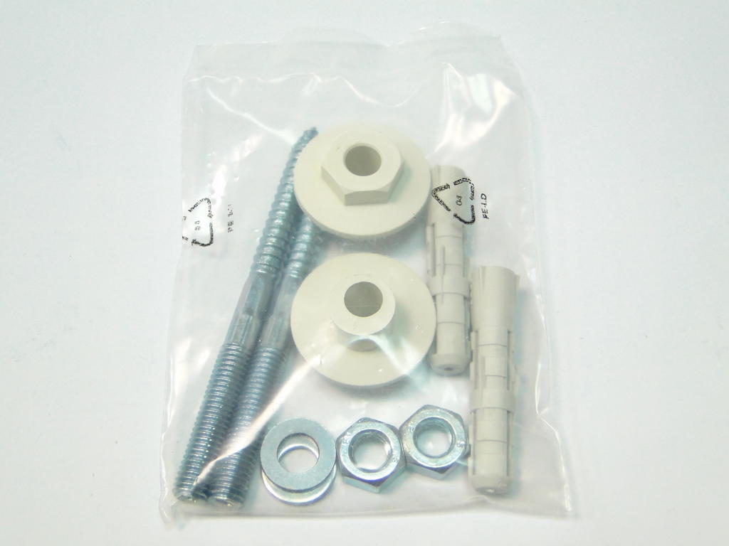

        Да споделя малко експлоатационен опит. Днес монтирах мивката. Монтажния болт половината е стандартна резба за гайка, а другата половина самонарезна която се навива в дюбела. Дано някой не ме захапе за термините...
        Дюбел Фишер 12х50 или 60 с дължина колкото е резбата на винта. Слаб резултат. Причините си ги обяснявам по два начина. Първия - по принцип умишлено слагам по-дълги винтове от дюбела и като се стяга той прибира дюбела и прави топче в кухината което държи. В случая в магазина нямаше по-къси дюбели и винта не се стегна добре в дюбела, отделно след като се навие резбата не може да се стяга повече, съответно не успява да прибере. Втората вероятна причина е по-голямата дължина на дюбела, трябват значително повече обороти които да приберат до стената, а след като се навие резбата както казах няма възможност за стягане.
        Извод - по-къс дюбел и бих пробвал с подложни шайби и гайки които да позволят стягане в дюбела след което се развиват и се монтира мивката. Малко е трудно за обяснение, надявам се да се разбира какво имам предвид.
        П.П. За такава хуйна става дума, снимката е от нета:

          8мм.. И това е вярно, но реално "червената" част на дюбела остава изцяло в кухината заради по-голямата дължина. Почти съм сигурен, че с 10-20мм. по-къс дюбел резултата щеше да е много по-добър.

          В случая аз бих избрал един от двата варианта. Болт или шпилка през цялата стена. Монтиране на някаква основа към стената/шперплат , стенен панел/ чрез залепване и дюбели , и след това през тази основа ще закрепя мивката.

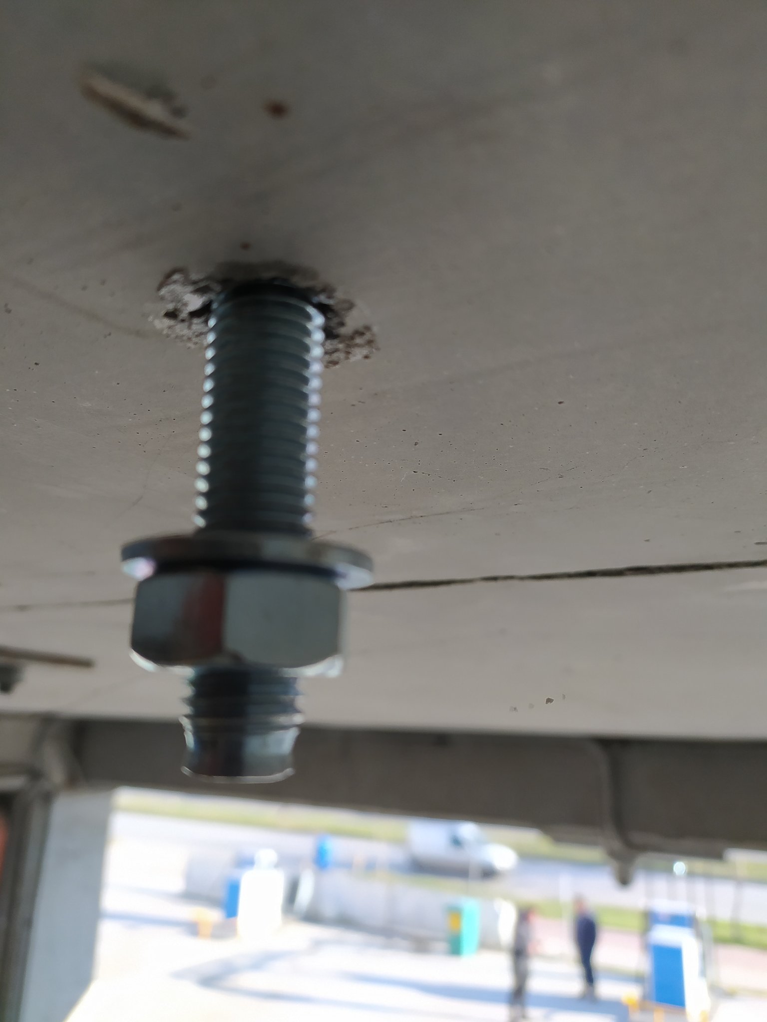

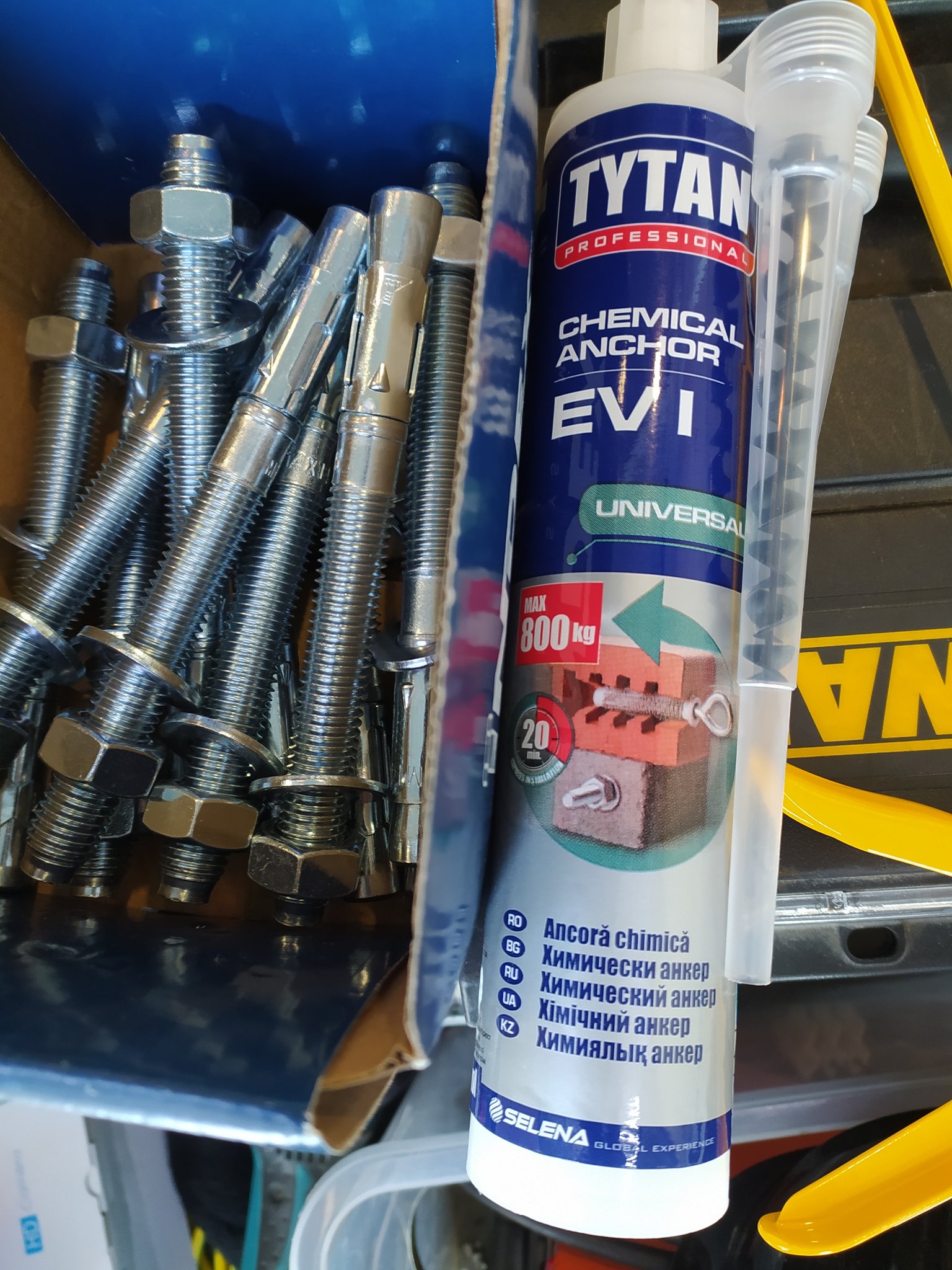

              Натиснете снимката за да я уголемите  Име: Прегледи:0 Размер:497.7 КБ ID:6695818Натиснете снимката за да я уголемите  Име: Прегледи:0 Размер:166.4 КБ ID:6695819
              ​​​​​​Сертифицирани дрън дрън анкери ,500 кг. Със химия.....
              Анкерите са 14х125 мм.
              Флакона е 18 лв.стига за 8 анкера.Двукомпонентен,Стяга от 18 до 30 минути,в зависимост от температурата.Мисля че до -5 се работи,ако не се бъркам.
              Последно редактирано от Roninn; 15-01-21, 21:11.

              • veskov
                veskov коментира
                Пробиваш под ъгъл с точния размер, набиваш и стягаш при монтажа. Удобно и при труден монтаж на външна фасада. Говорим за здрава основа, т.е пак стигаме до в какво е дупката.
              • Roninn
                Roninn коментира
                Анкера трябва да притиска метална плоча 40х40х
                8 мм към тавана.от тази плоча слиза (виси)метална конструкция към 40 кг.и на нея има закачени две въртящи рамена по 1 метърОбщото тегло със рамената е близо 100 кг.В даден момент,усилието през рамото може да стигне половин тон,имаше такъв случай,автомобил да издърпа
                едното рамо...Ние често правим такива монтажи, единственият начин е този.Шпилка през плочата не става,отгоре е жилищна сграда.12 анкера са почти 100 лв.но спя спокойно.Анкерите са много плътни,със чук не може да се набият ,набивам ги с перфоратор 5 джаула,химията ги фиксира безапелационно.
                Последно редактирано от Roninn; 15-01-21, 23:18.
              • stefsab
                stefsab коментира
                По документация на фишер - анкера се стяга с динамометричен ключ. Достигне ли предписания въртящ момент - това е макс здравина на хващане и достига "паспортните" данни.
                За вибрации и динамични натоварвания предлагаха анкери друг модел.

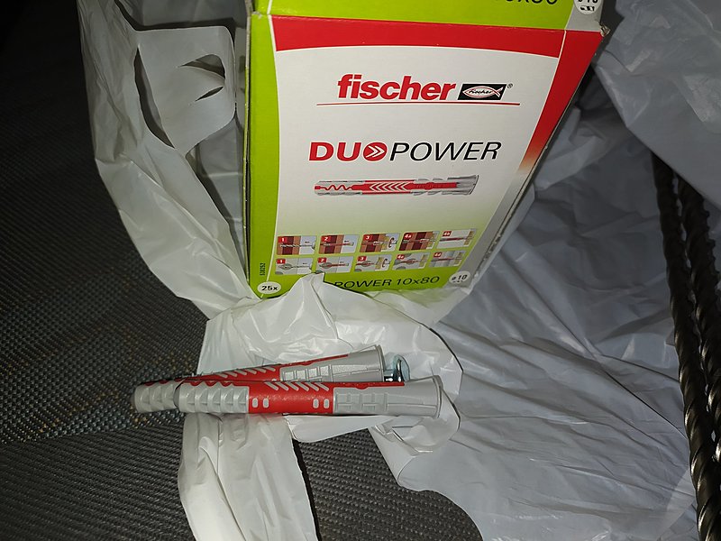

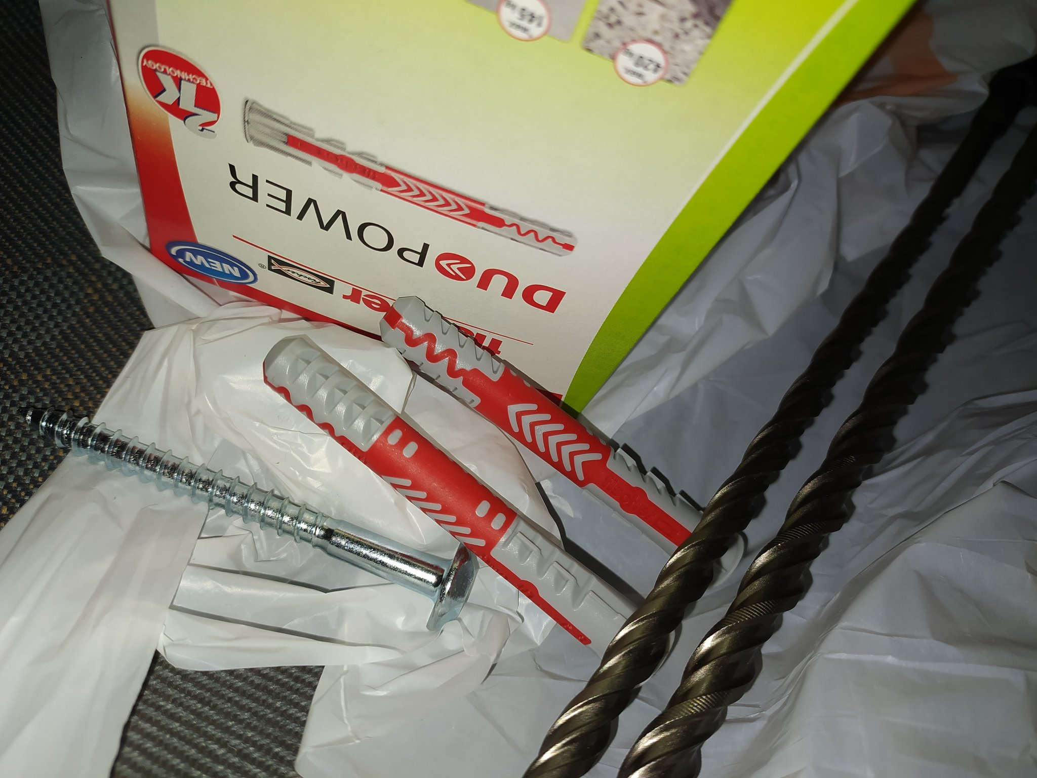

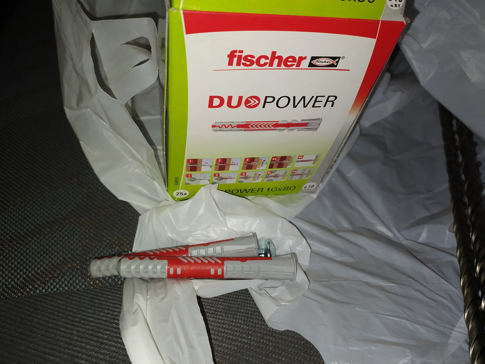

              Дюбелите 10х80 фишер ,винтове от 6 до 8 мм.В случая ги комплектовах със 7 мм. винтове ,със еврейска звезда ,тия много ги харесвам.Цена без отстъпка ,0.60 лв.за дюбела и 0.30 лв.за винта,общо 0.90 лв.

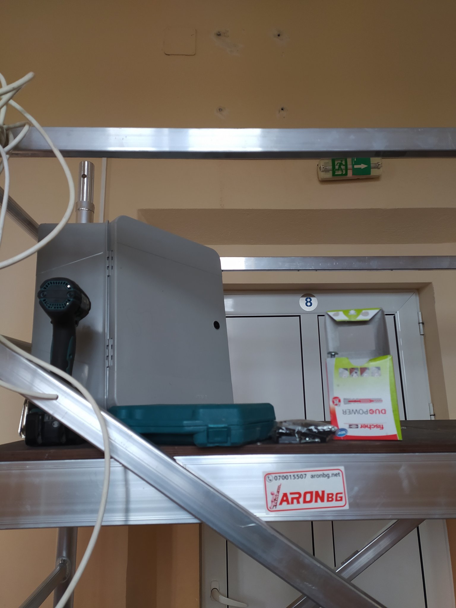

Прегледи:817
                И дуото не се справя навсякъде.Гипс и 10 минути почивка,за слагане на изтощените батерии на зарядните.
