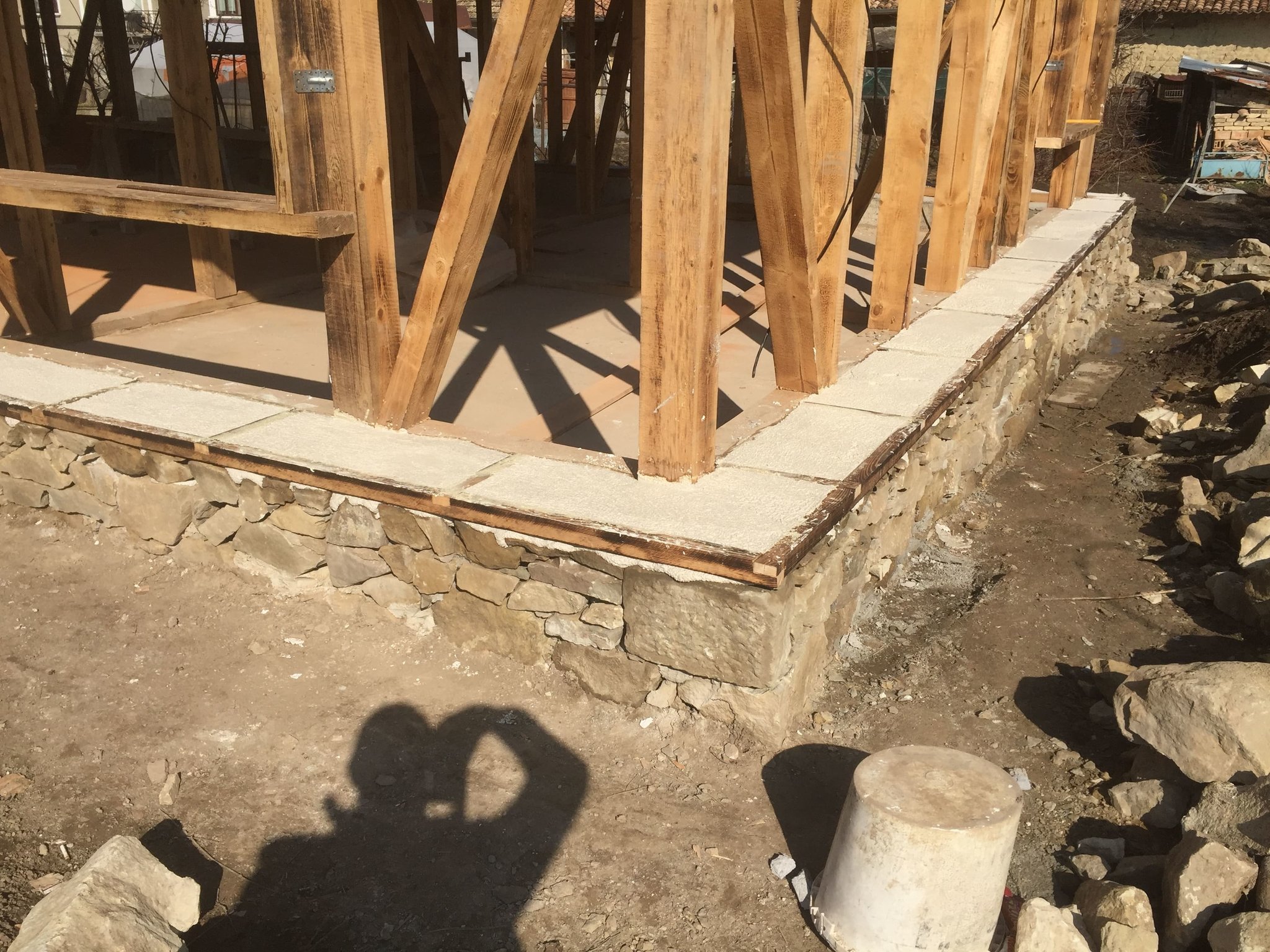

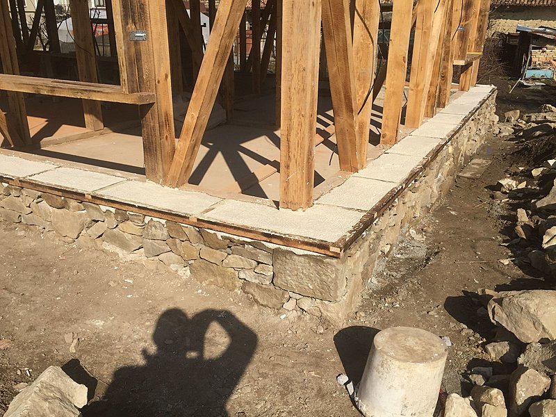

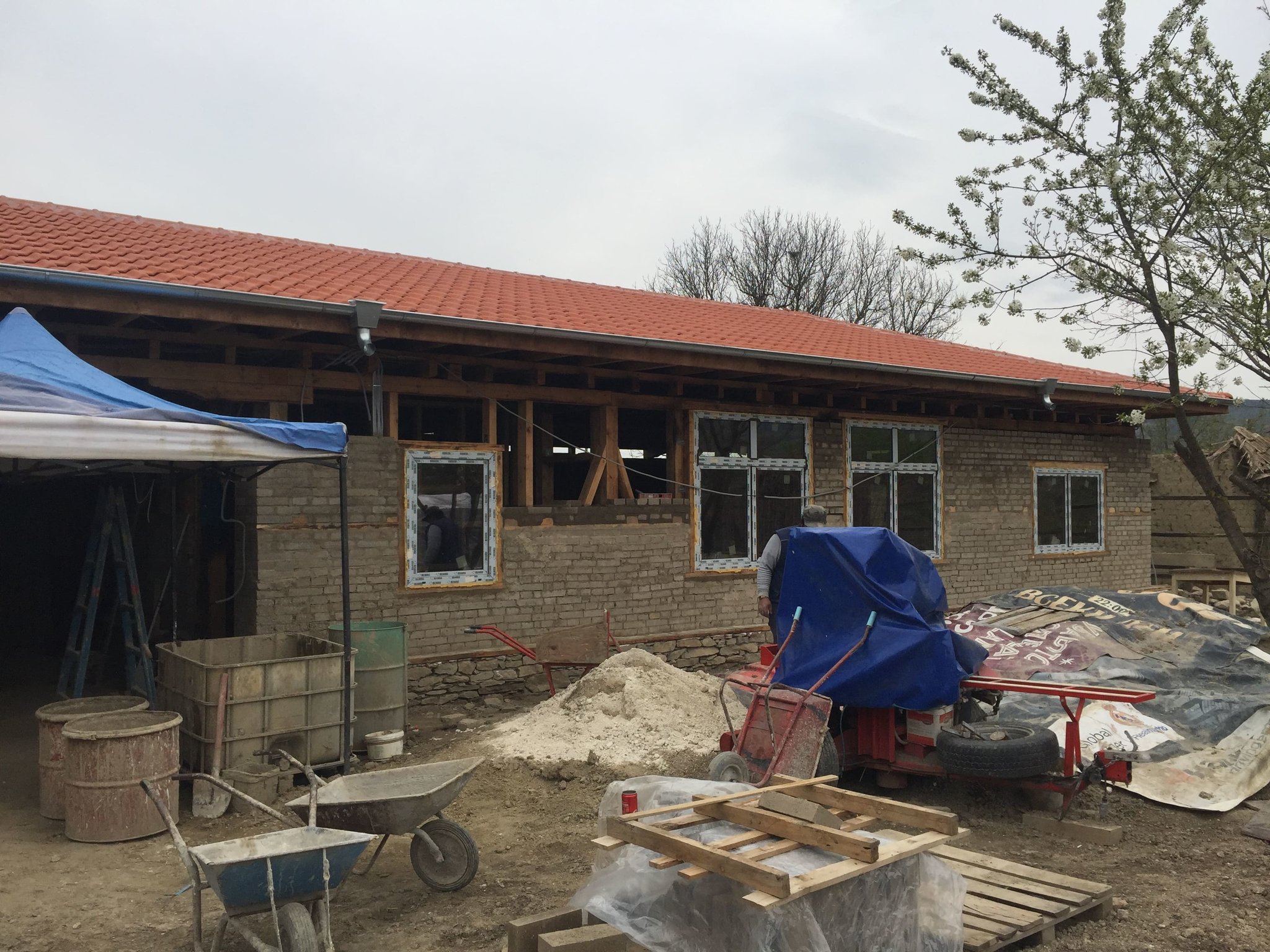

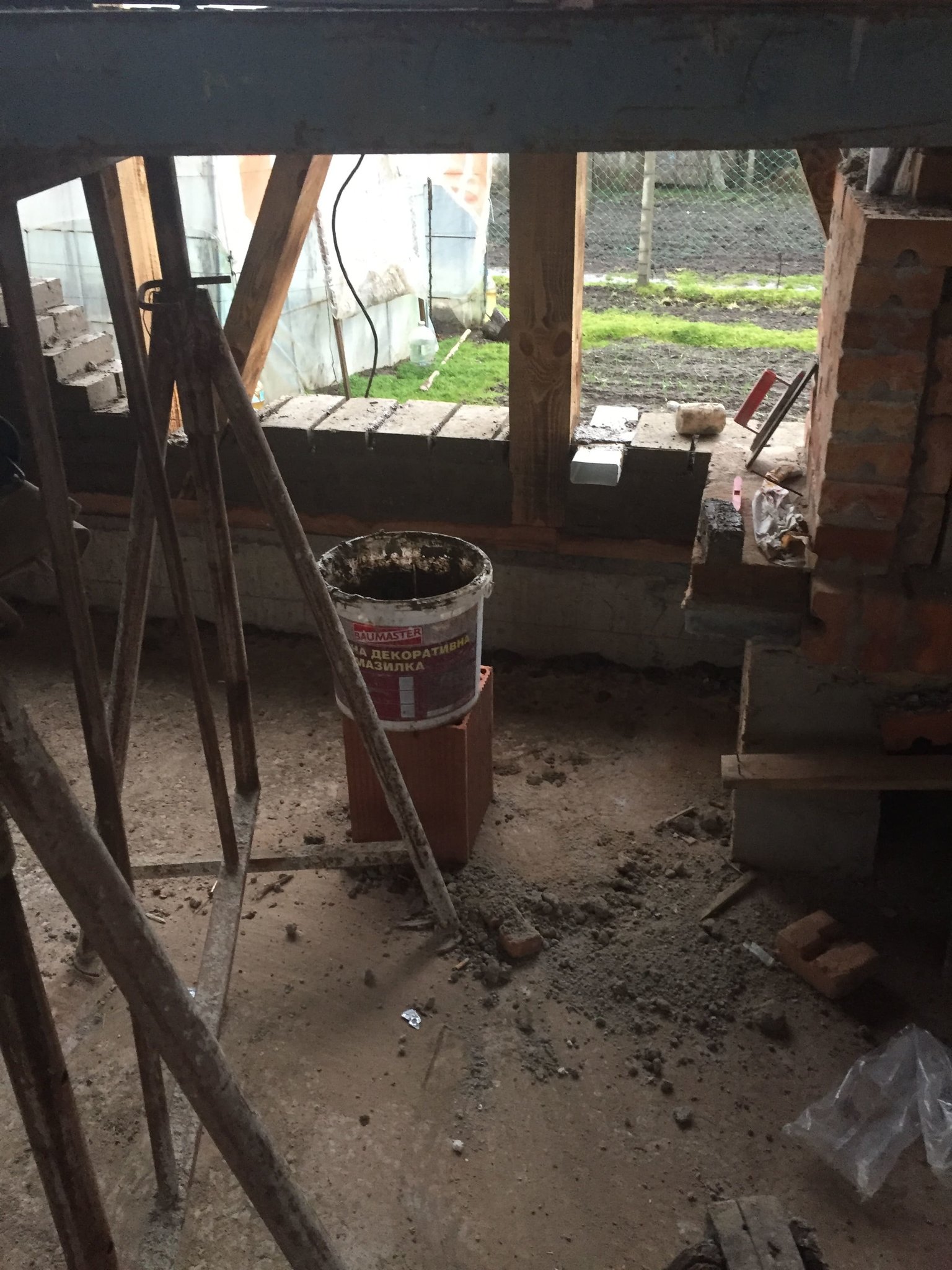

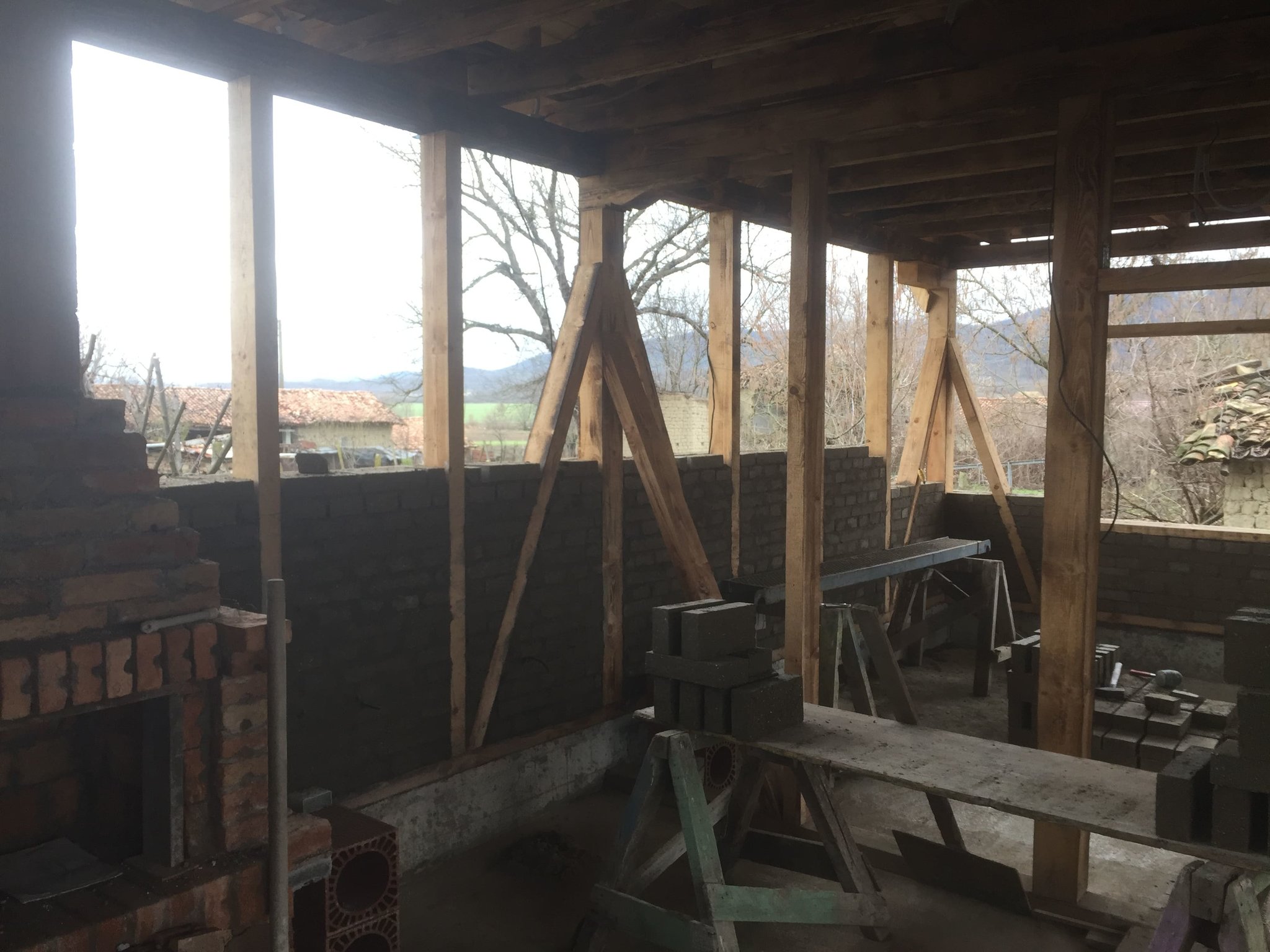

Едноетажна къща от кирпич.
  • Да продължа малко по темата. Все пак е нещо доста по различно от традиционното.!?

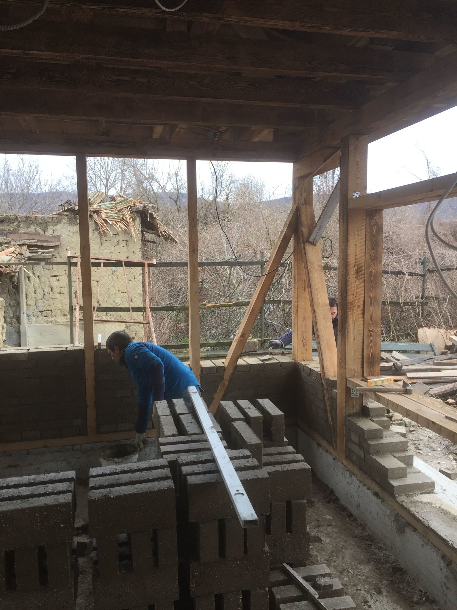

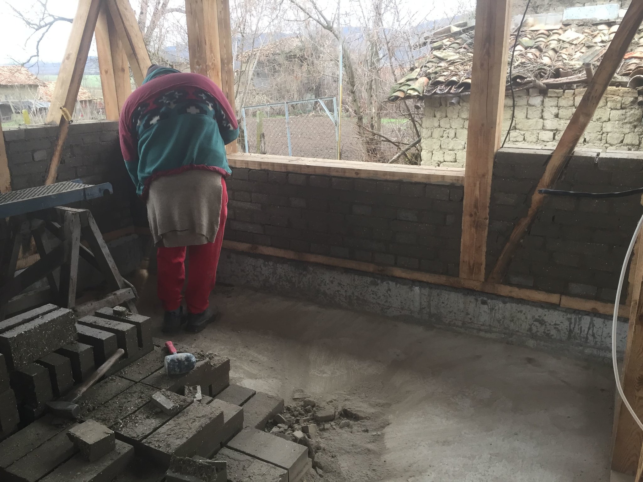

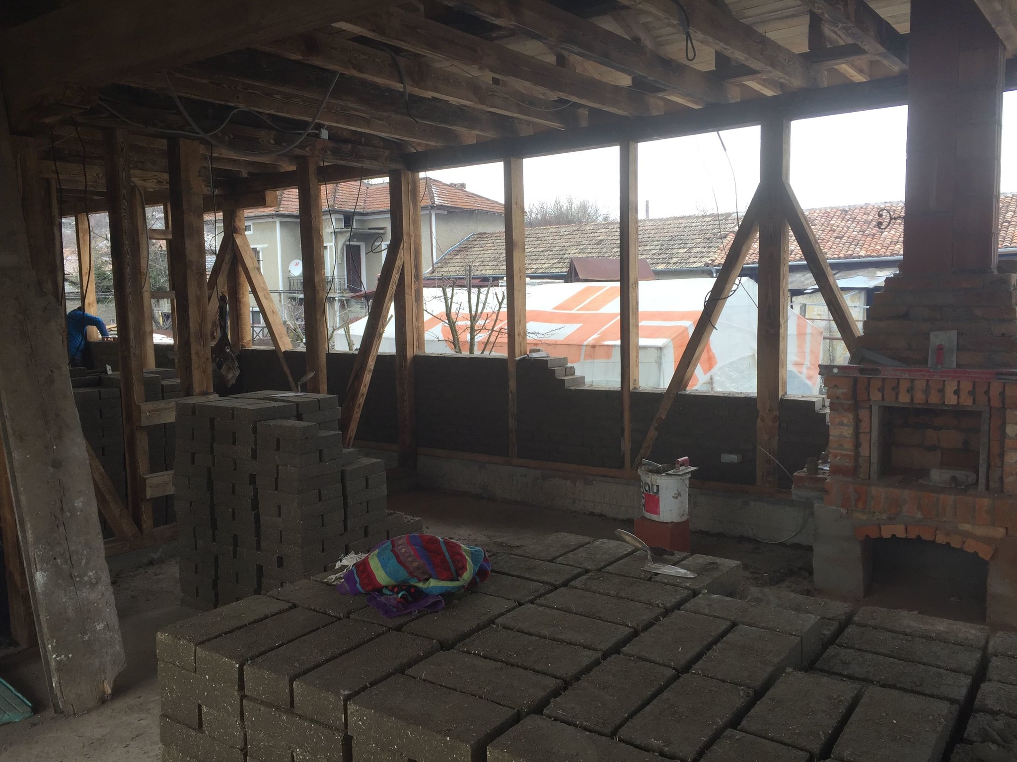

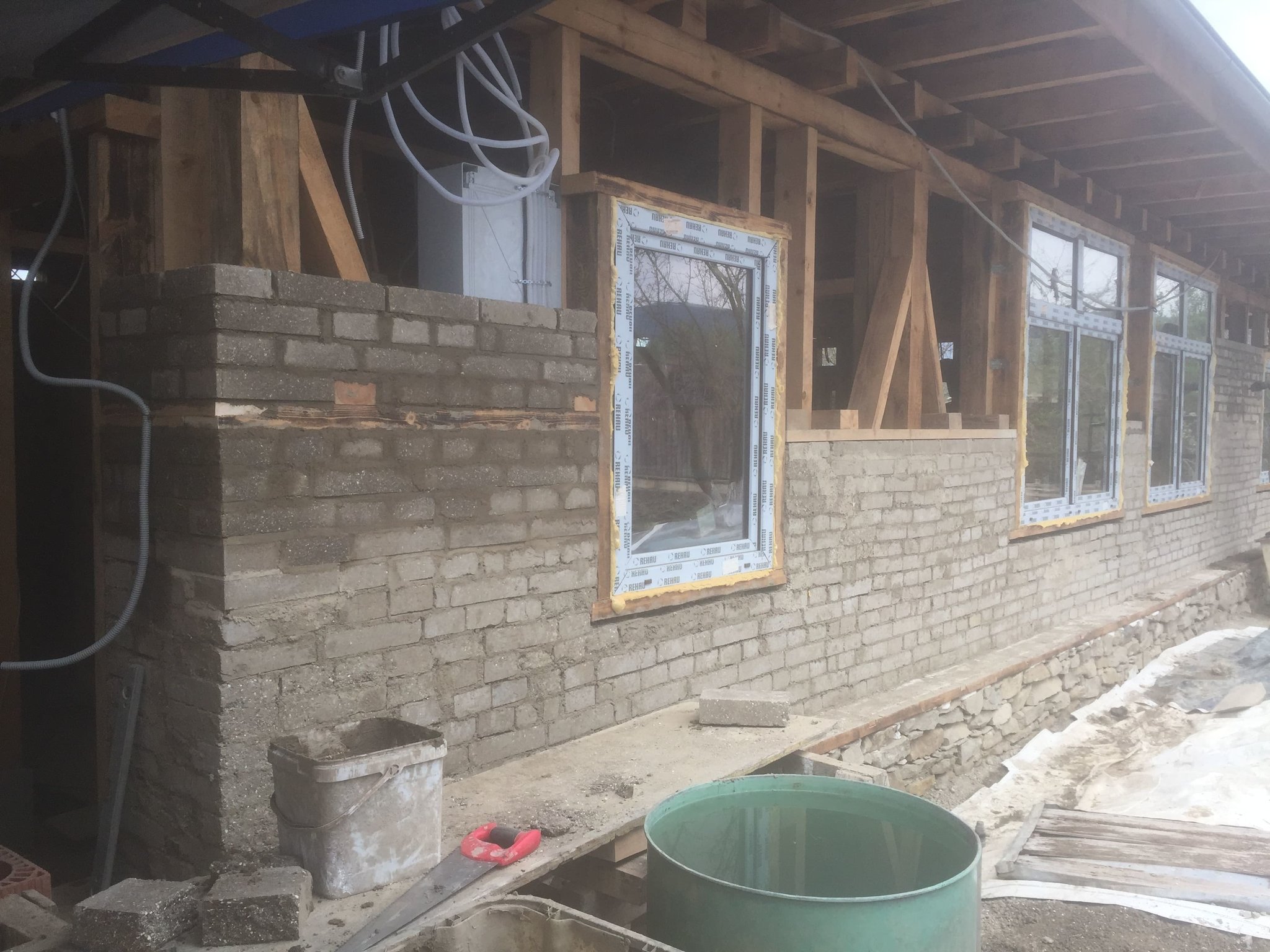

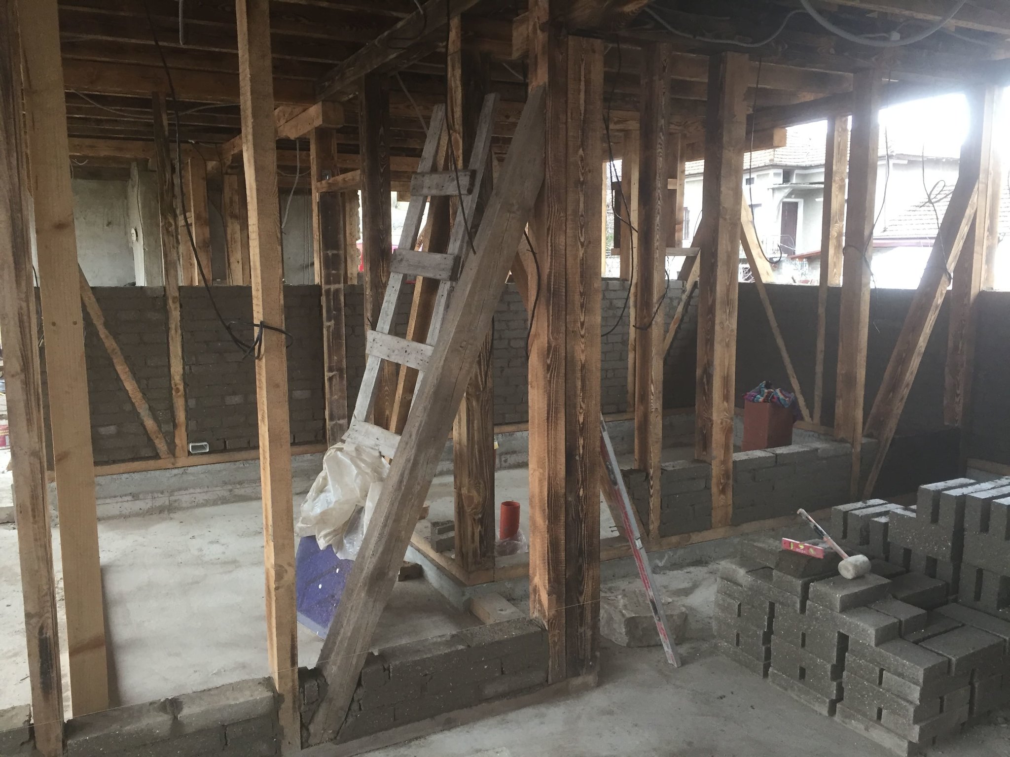

    За да стане на къща , трябва и зидове да има. Блокчетата за зидарията както вече споменах си ги правим на "Место " , до самия градеж .Раздробяване на вече отделения стар кирпич , и след това на ново през машината. Не беше лятно времето а пролетно /влажно с доста проблеми !/ Нямаше време да се чака да изсъхнат напълно новите блокчета и на следвашия или по следващия ден отиват директно на зида. Като цяло 90% от тях си изсъхнаха на място .Тука разход за транспорт / изключая за 1 четириоска пясък / , товаро разтоварни работи както и материала за зидане е нулев. За сметка на това труда е основен ..
    Кол. което се преработи е около 55-60 м3 ( пресована маса ) Раздробено заготвено 90-100 м3 !
    За последващите операции , отделно .докато не остане.
    А то не стигна , и "донор" бе съседна полу -здрава постройка.
    Като равносметка , оползотворяване на почти всичкия материал от старата плевня.Изключ. на частта която не можа да се сепарира от камъни и нотрошена керамика и др.
Прегледи:1246
ID:6833216 Натиснете снимката за да я уголемите
Прегледи:1218
ID:6833217 Натиснете снимката за да я уголемите
Прегледи:1222
ID:6833223 Натиснете снимката за да я уголемите
Прегледи:1223
ID:6833222 Натиснете снимката за да я уголемите
Прегледи:1221
ID:6833220 Натиснете снимката за да я уголемите
Прегледи:1213
ID:6833219 Натиснете снимката за да я уголемите
Прегледи:1222
ID:6833221 Натиснете снимката за да я уголемите
Прегледи:1211
ID:6833224 Натиснете снимката за да я уголемите
Прегледи:1213
ID:6833225 Натиснете снимката за да я уголемите
Прегледи:1201

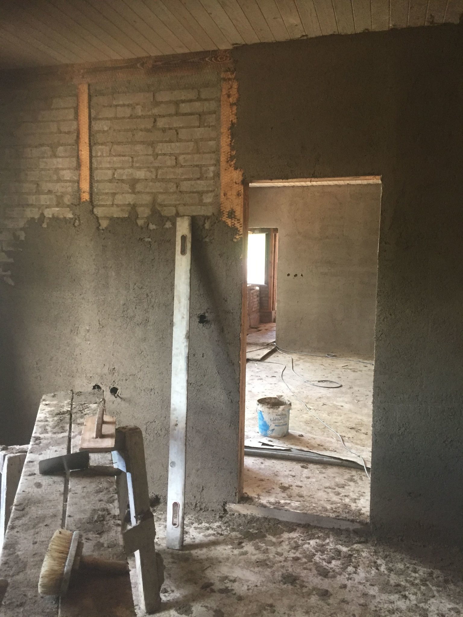

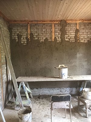

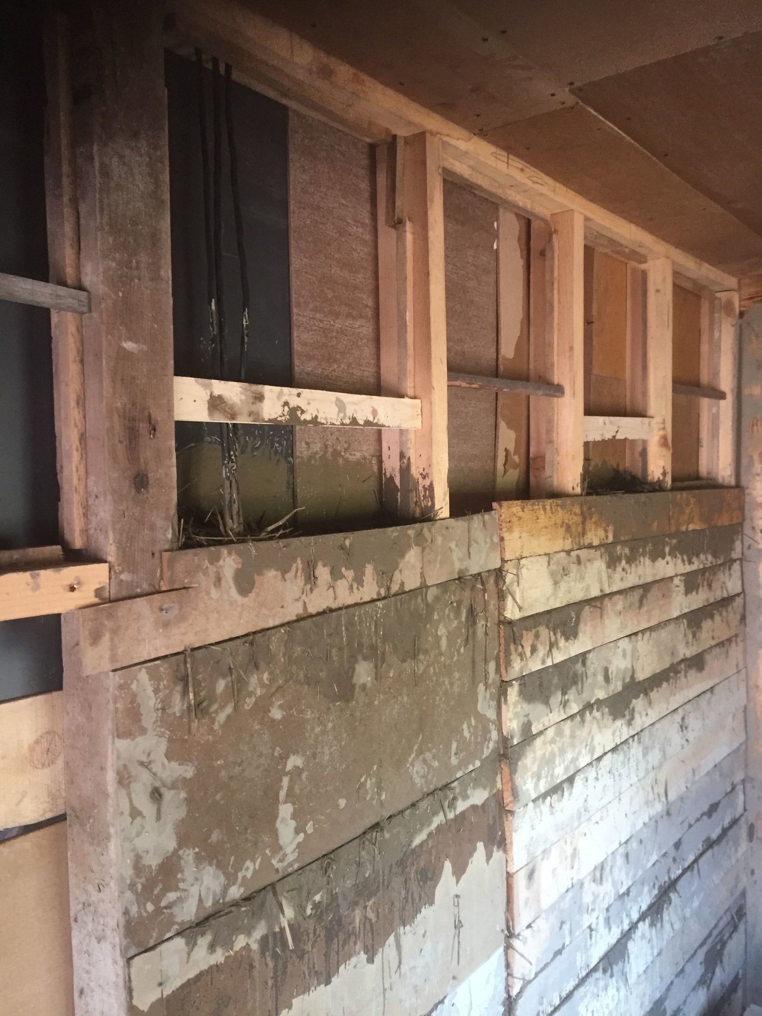

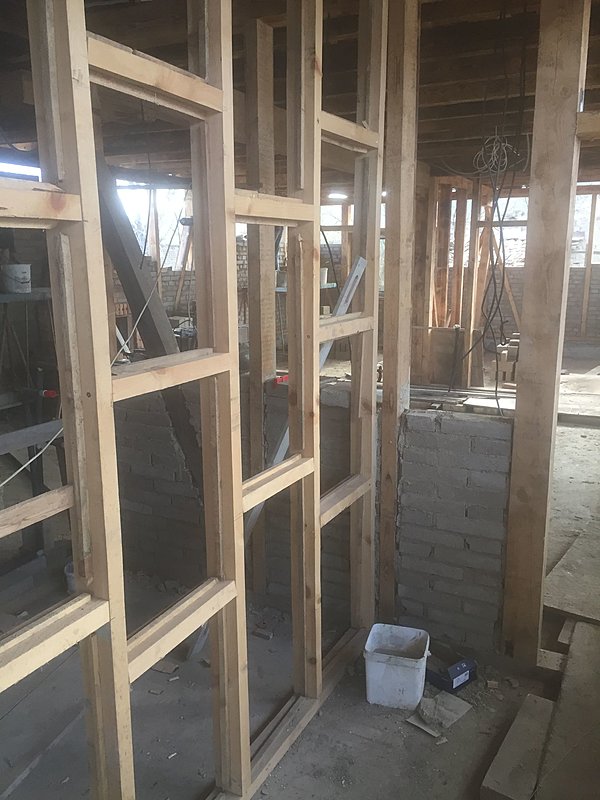

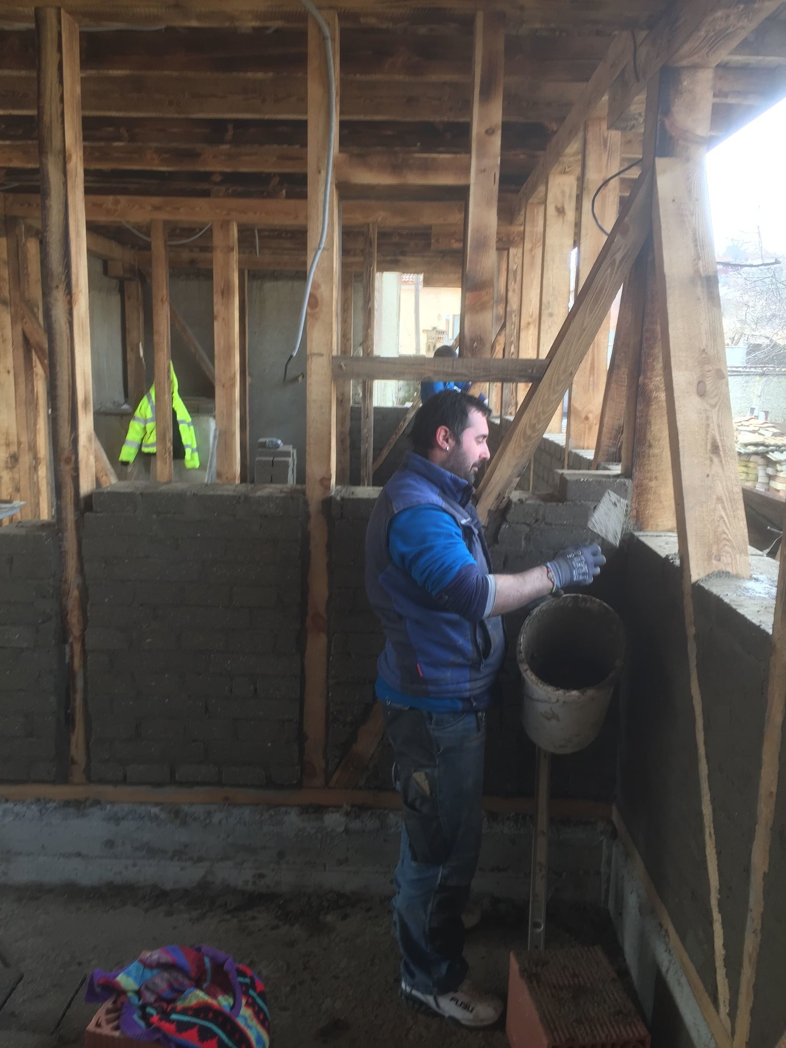

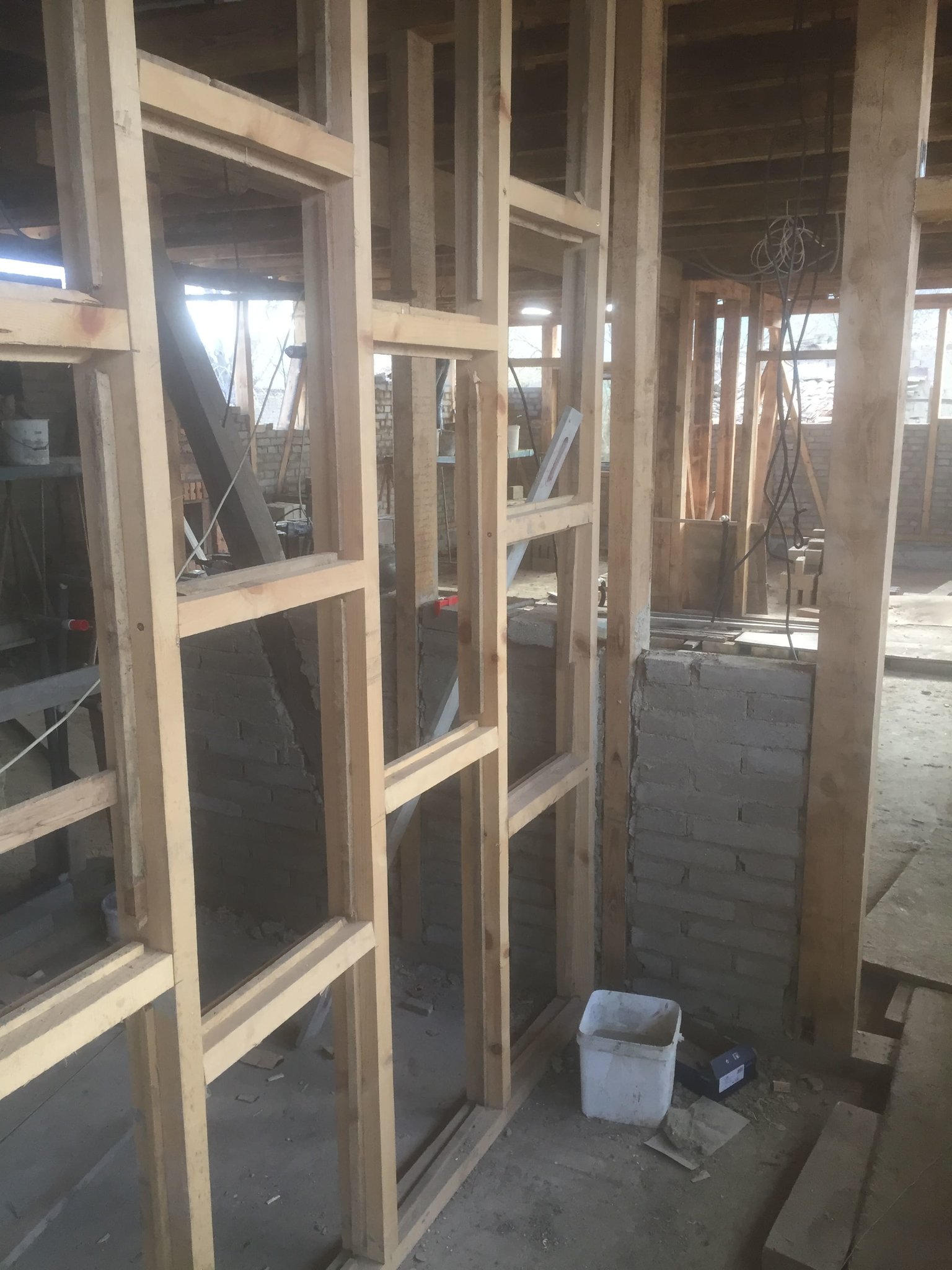

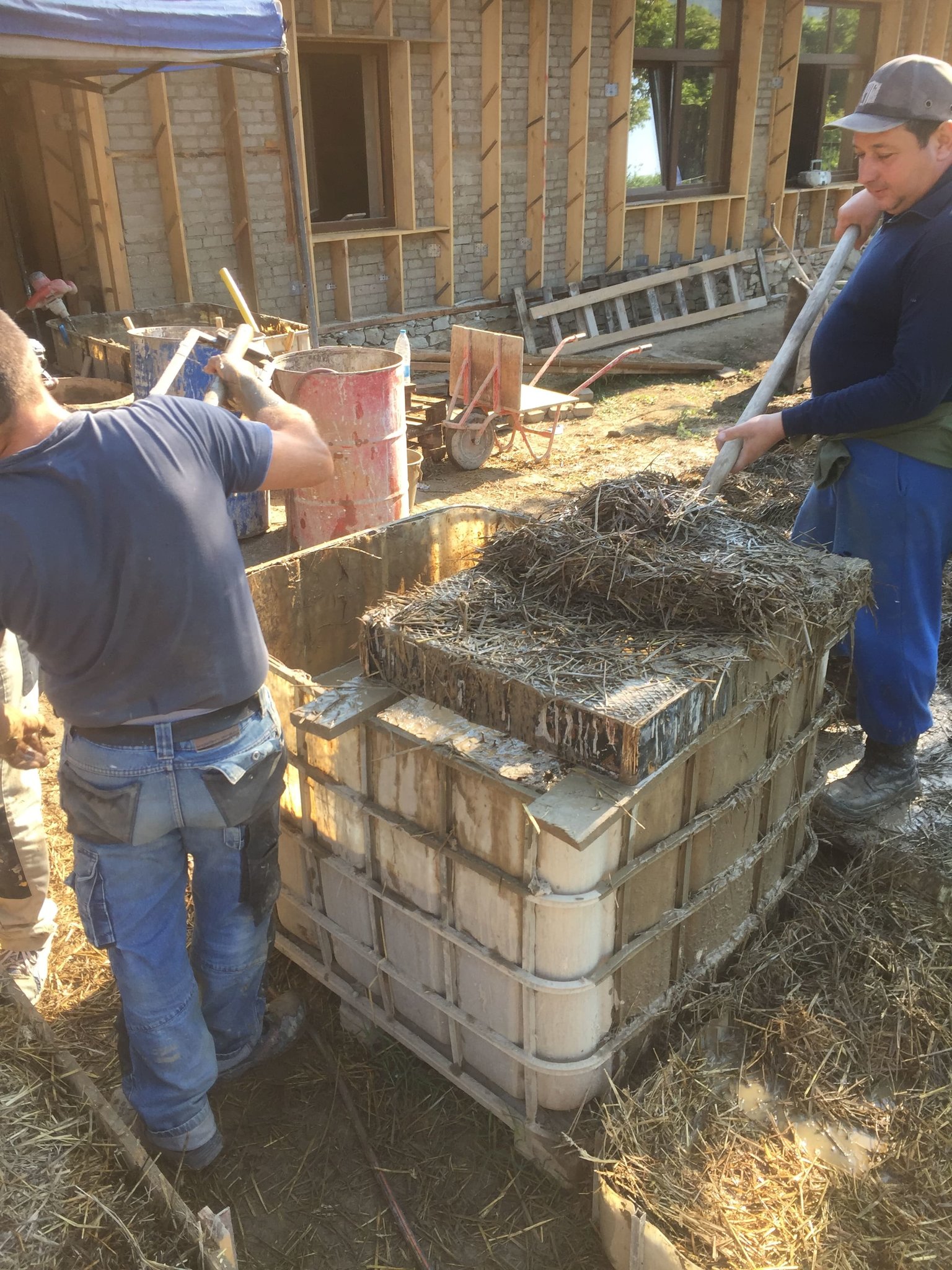

    И малко от друг вид техника за направа на преградна стена / между антре и перално /
    пълнене / тъпкане в " кофраж" на кал със слама.! Конструкцията е от дърво но с по малко сечение.

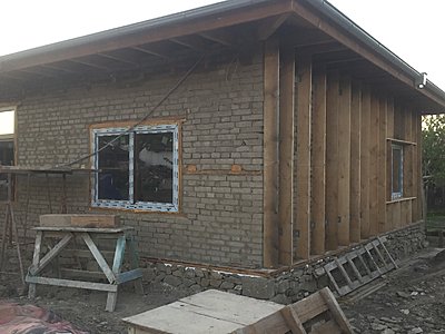

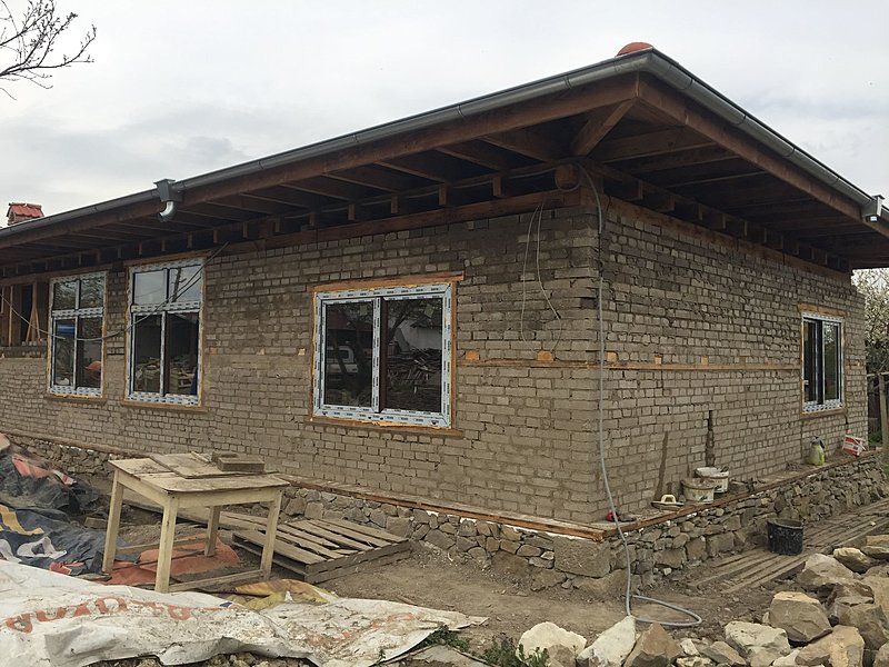

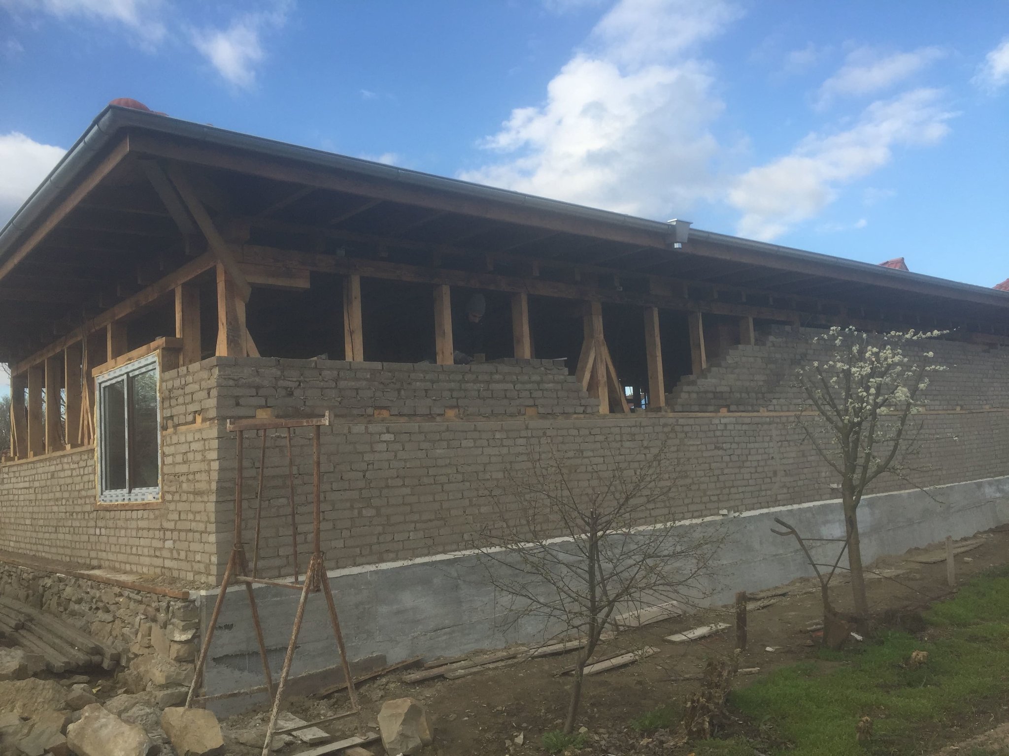

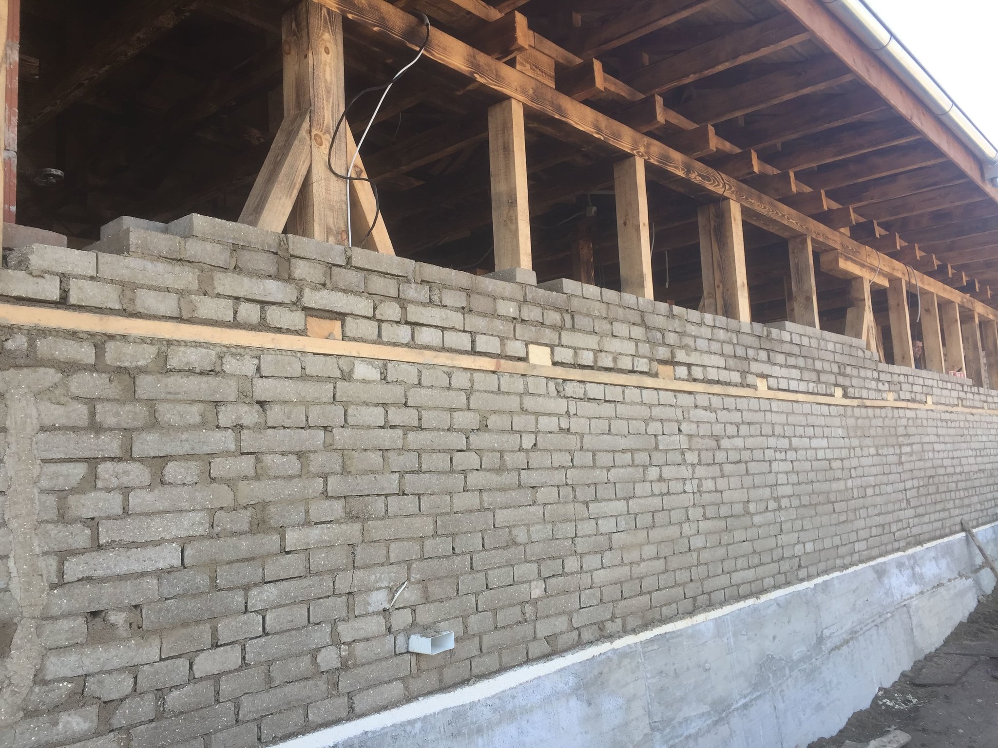

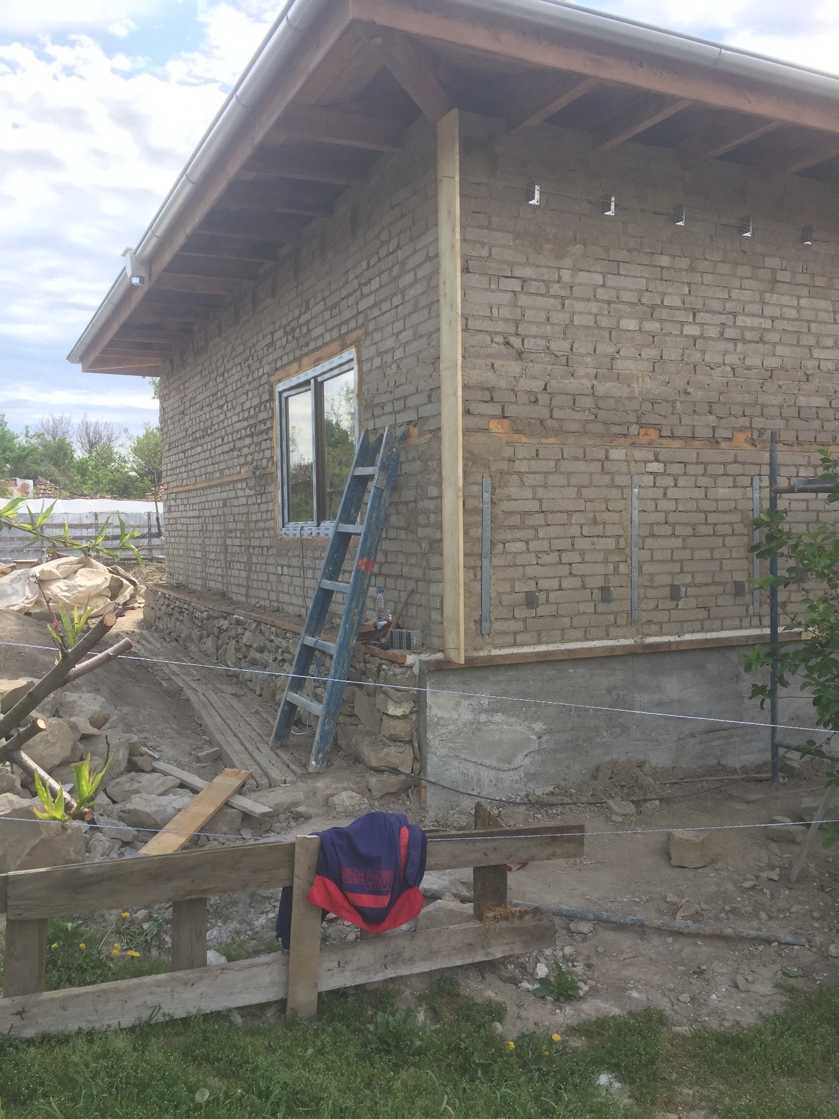

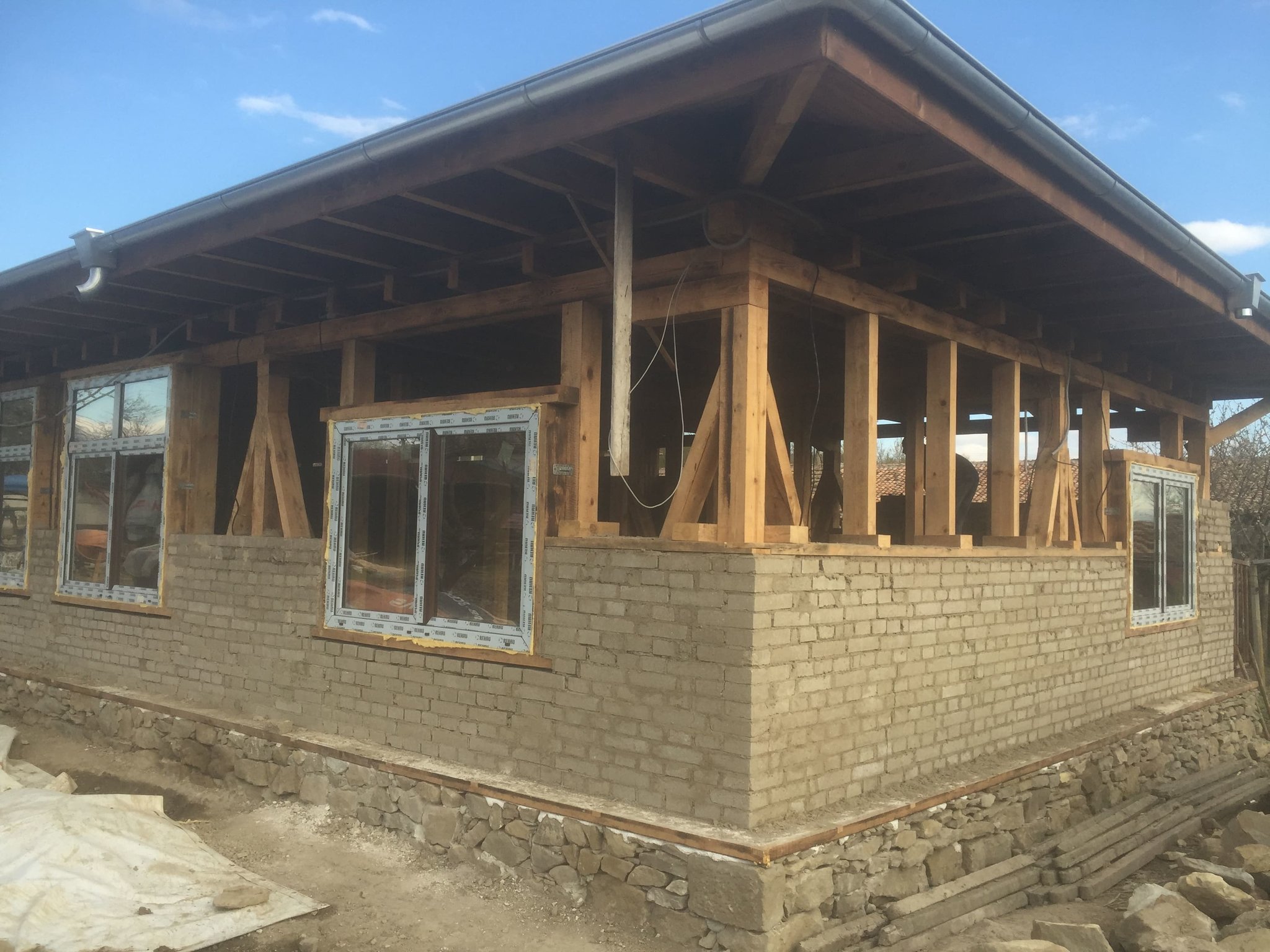

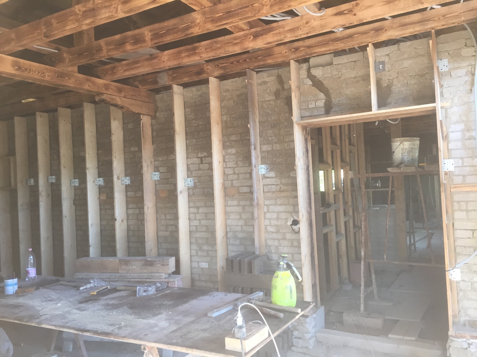

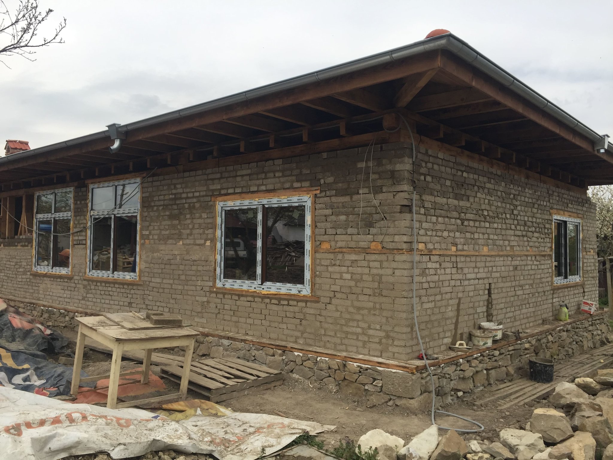

    Позавършен вид на зидарията , почва да се оформя като къща, а не дървено бунгало с покрив..

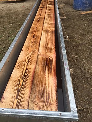

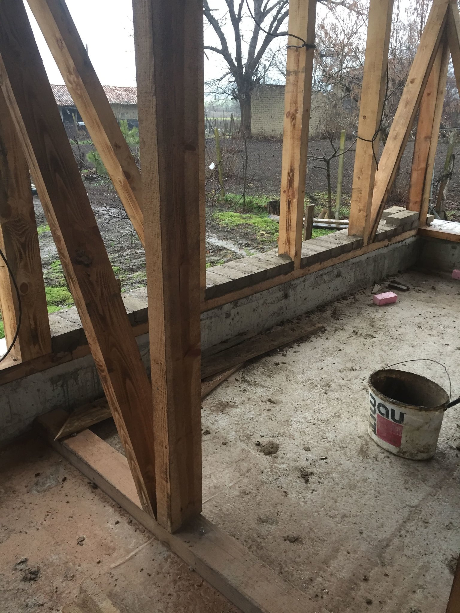

      1) Дървото, обработено ли е някак - импрегнирано/мазано ?
      2) Дървото би трябвало да пие вода от влажния материал, и набъбва. После полека всичко изсъхва, свива се, и се появяват фуги. Това как се решава?
  • Дървото е имрегнирано за :
    гадини, гъби, и грудно горимост. Със масло / ленено + / само видимите греди.
    Разтвора си е мой ,сам си го приготвям.
    с готови продукти не работя / на раклами не робувам/ ..
    Пие, но по " набъбнало " от това няма на къде. Мокър матриал и е Минаван с горелката .
    За това пък "кирпичените " Блокчета изсъхват мн.по бързо . Естествено се появяват фуги , но се оправят лесно по време за полагане на глинените мазилки. / в предвид че материала НЕ е фуга за плочки ! /
    След това глината има уникалното свойство да " КОРЕГИРА " влажноста между 2 та материала и те са в
    идеално съжителдтво в годините на пред.

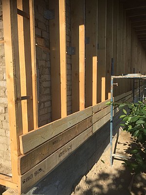

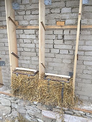

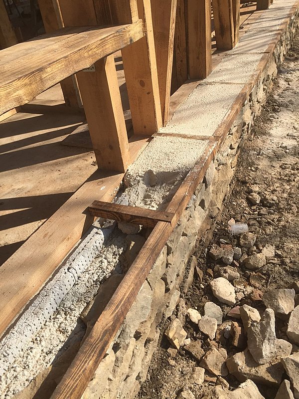

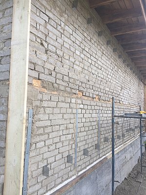

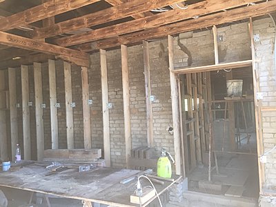

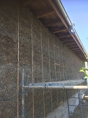

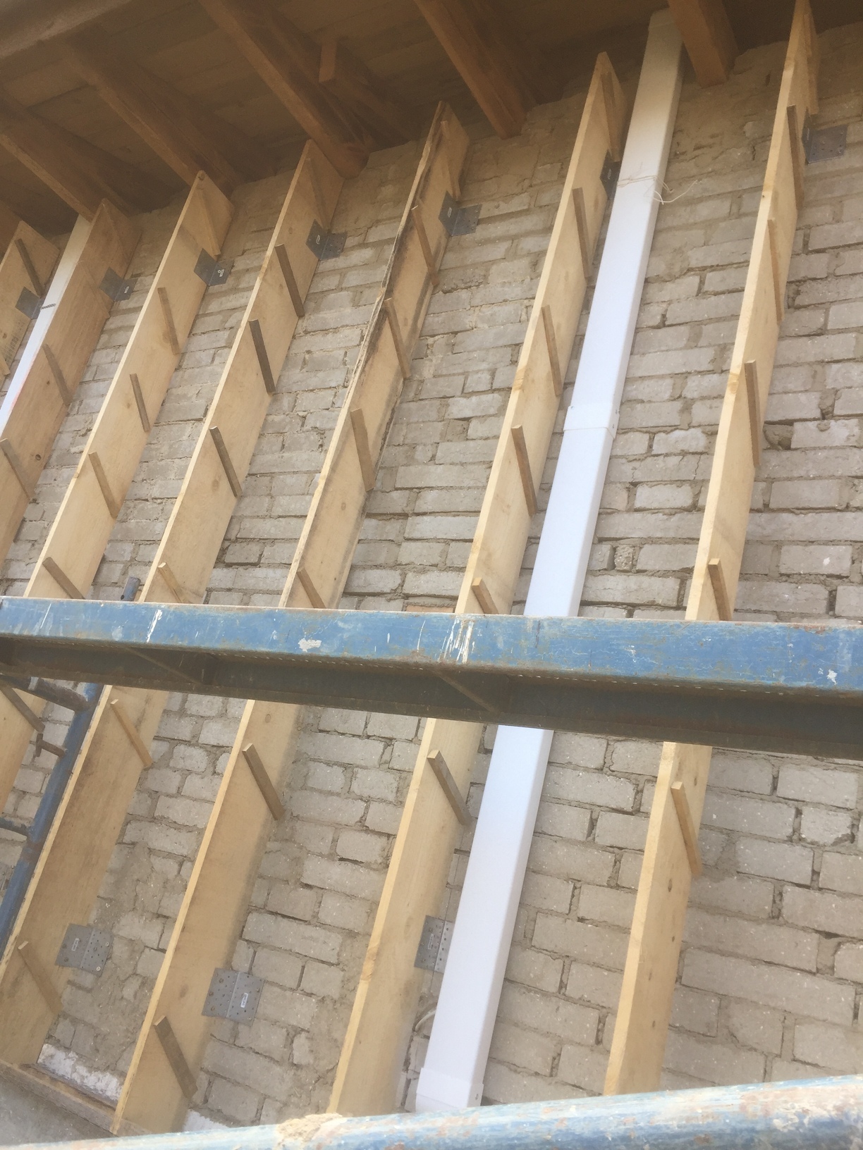

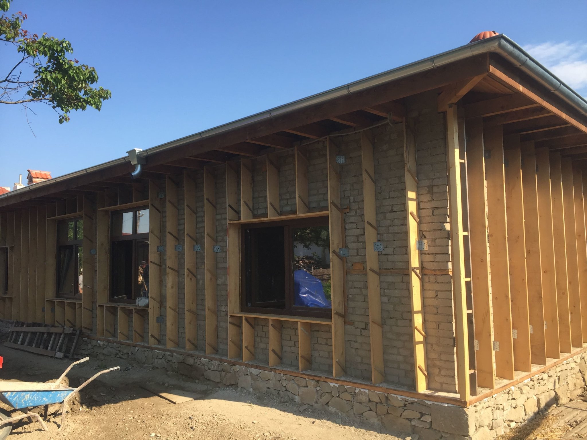

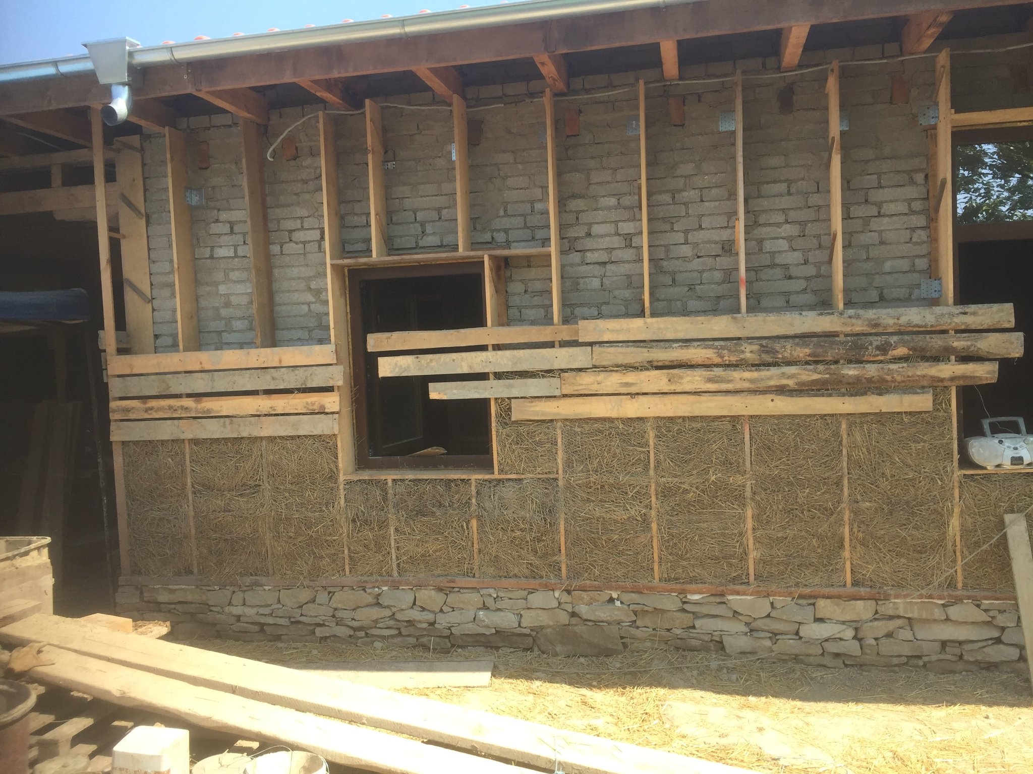

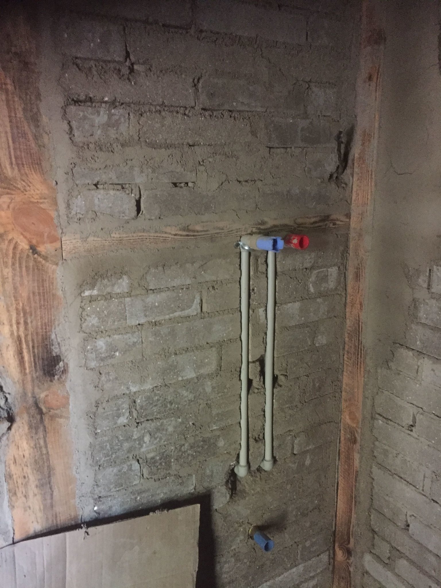

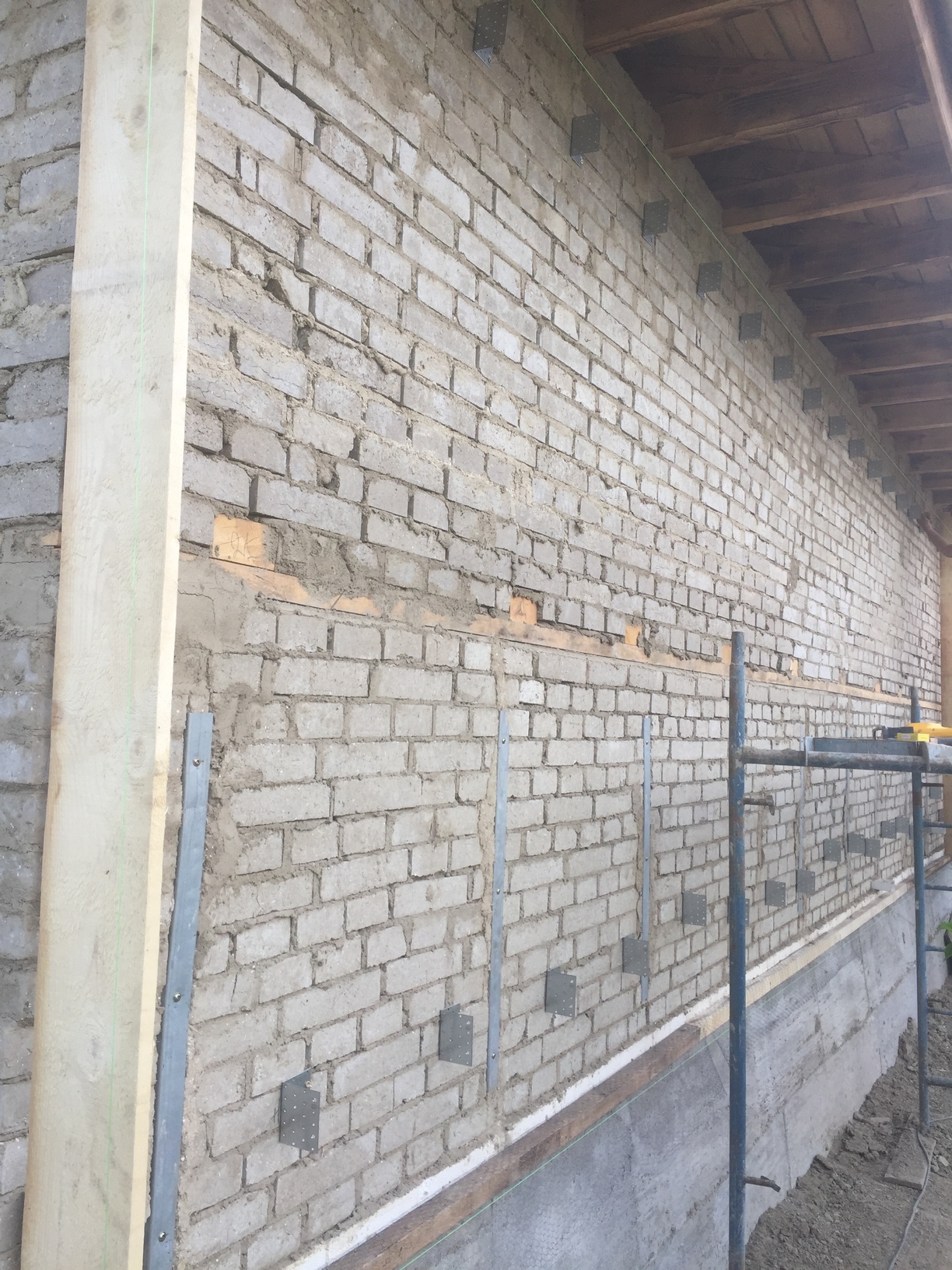

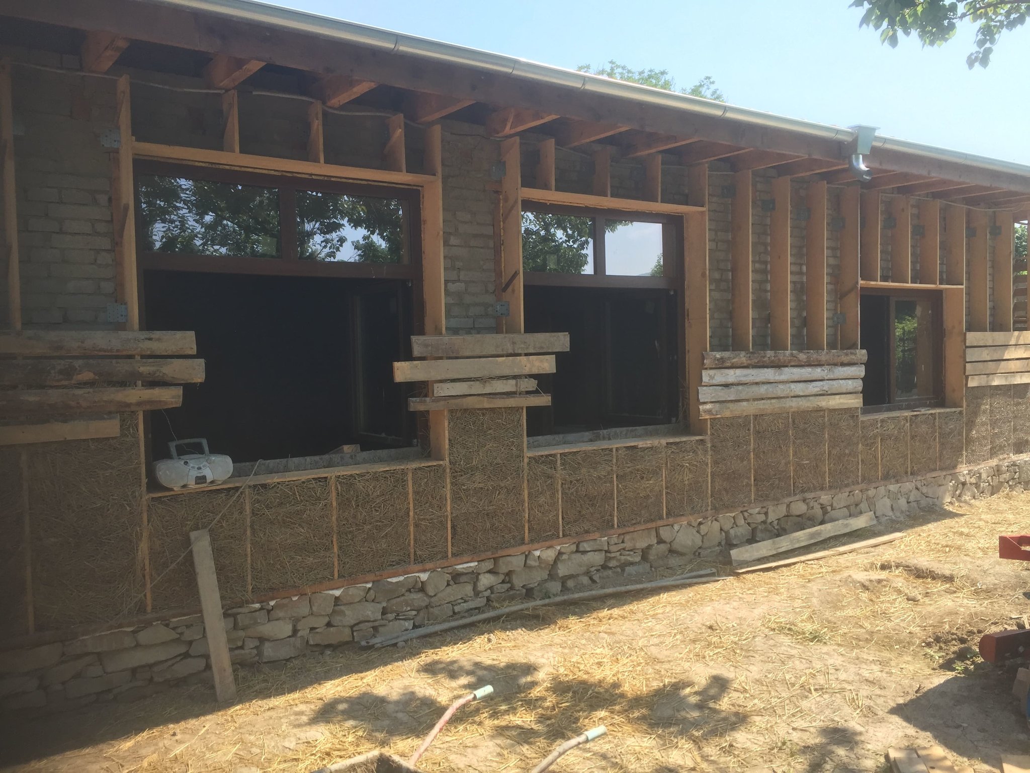

    • Така ...

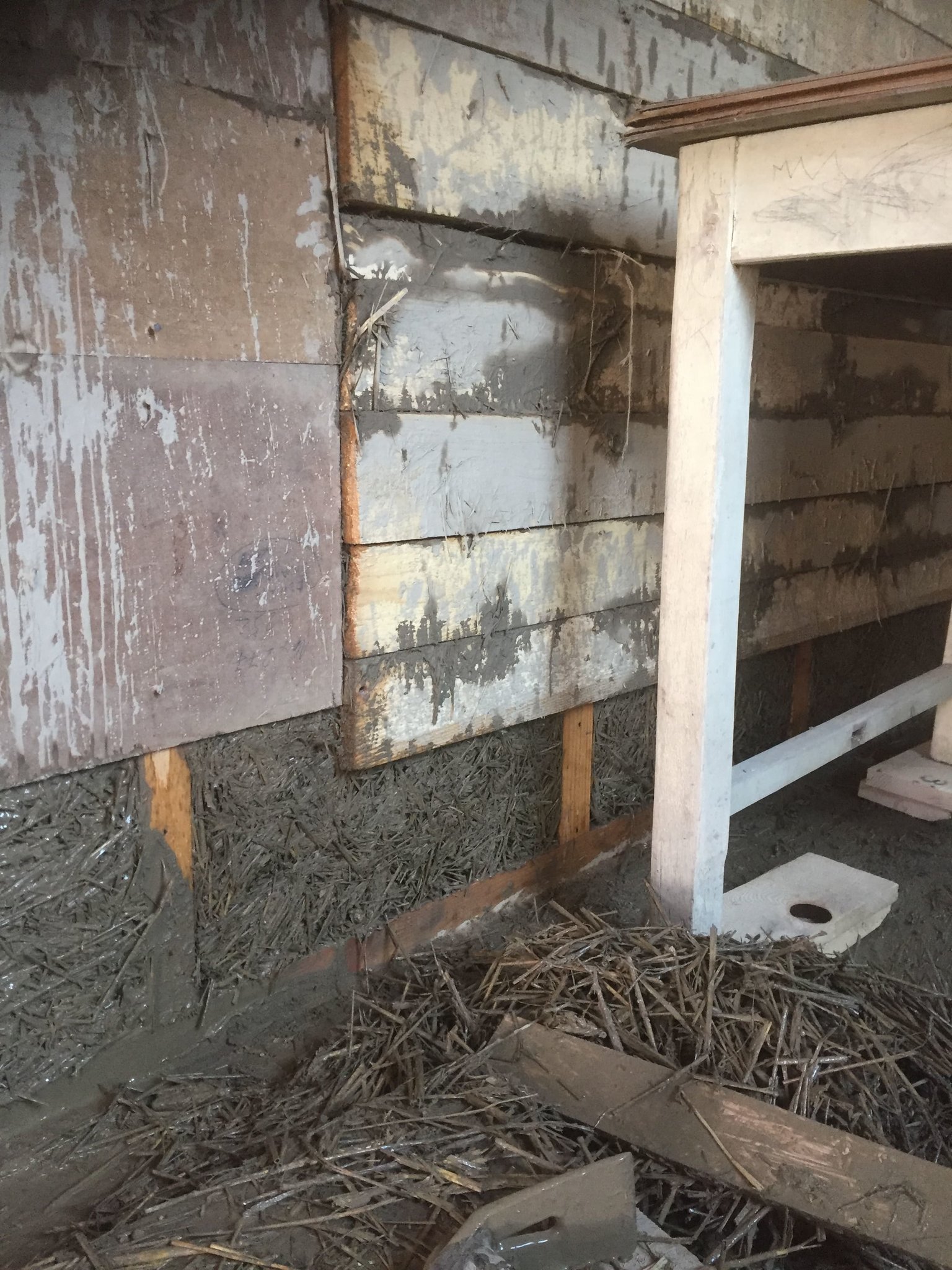

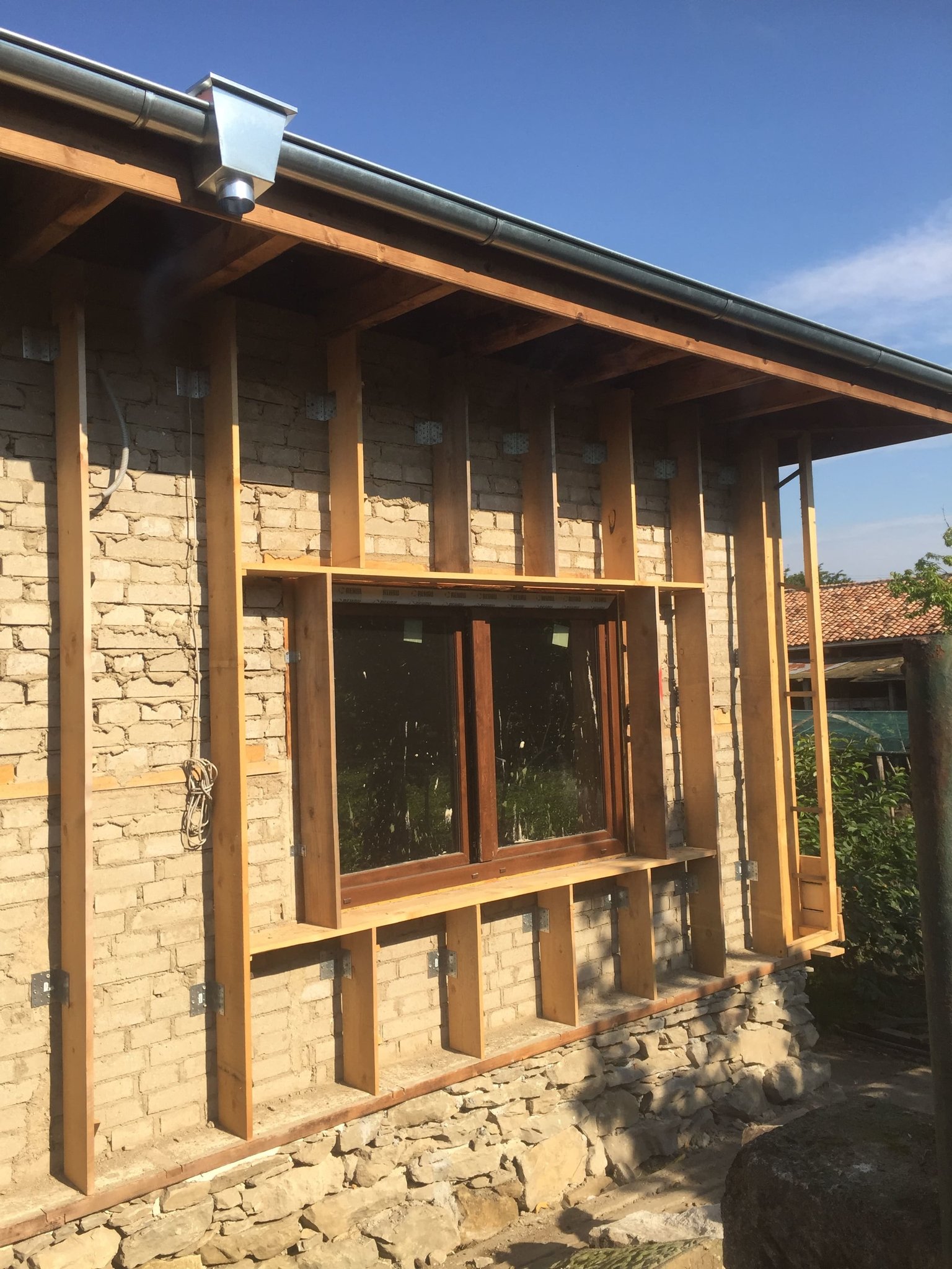

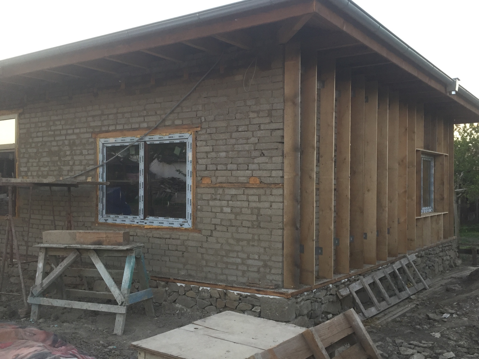

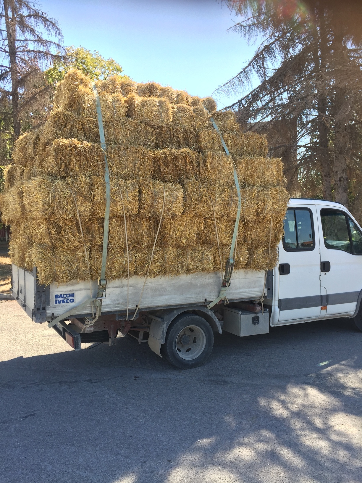

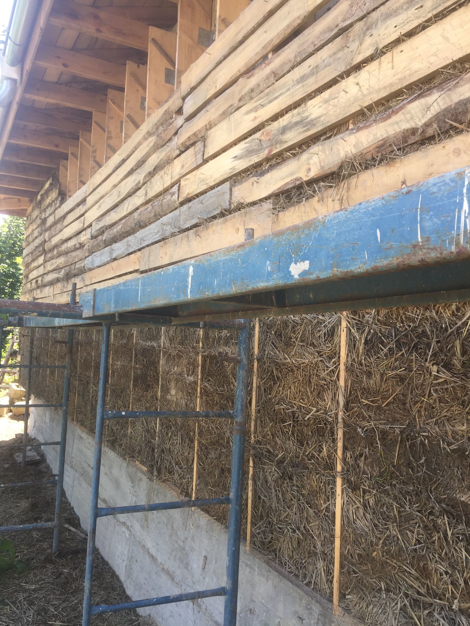

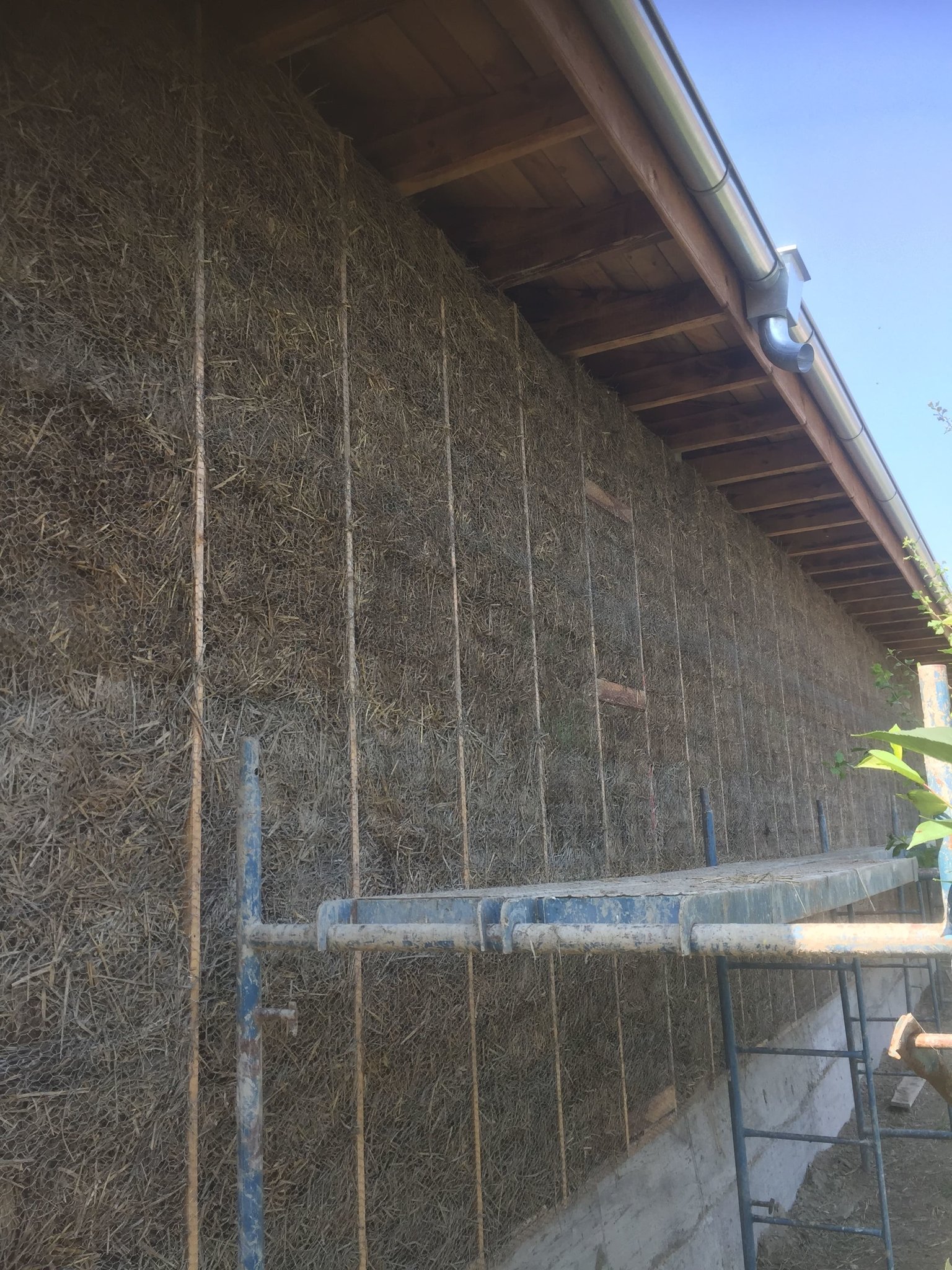

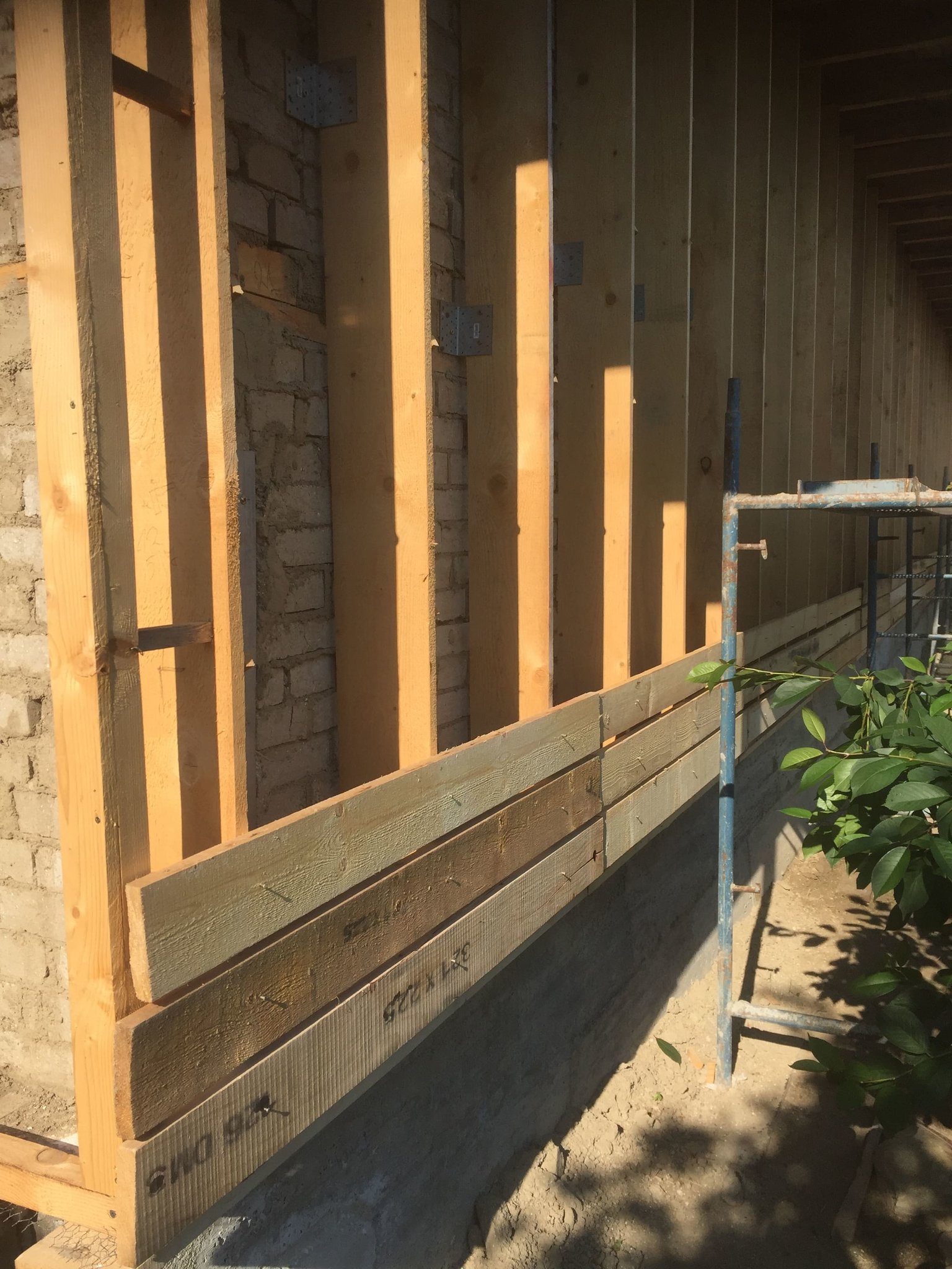

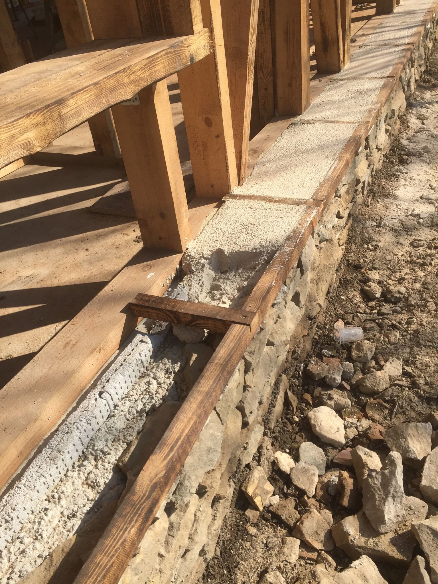

      гледам темата поизостанала малко! Макар че не е моя мисля да продължа, че така не довършени нещата и на мен не ми харесват много !

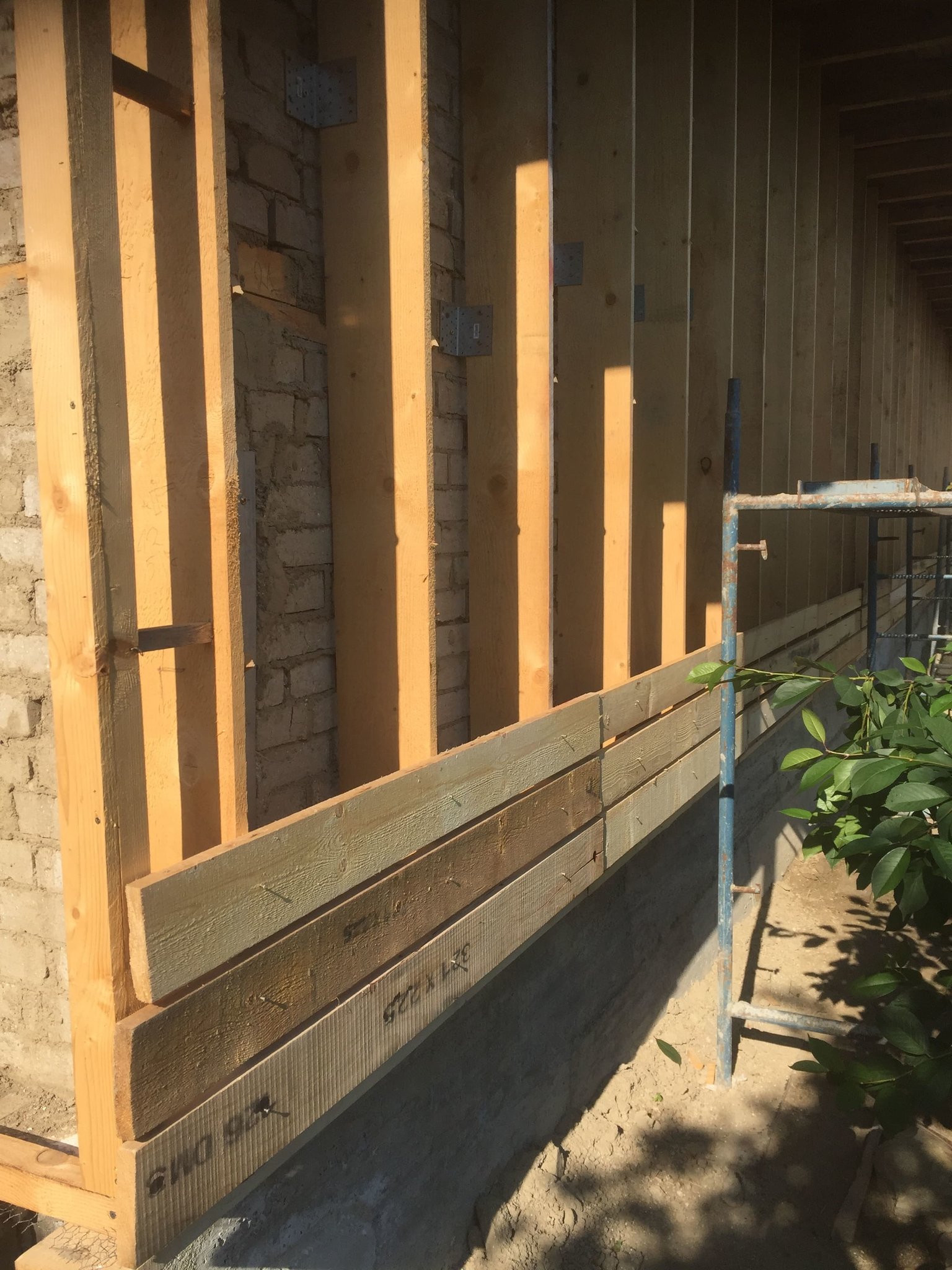

      Новата-стара кирпичарка за да я поосъвременя реших че трябва да и "сложим " и топлоизолация .
      За да е по сериозна 20см.Така зидовете общо да станат 50см .
      Само че сегашните ТИ изолации не се връзват много на проекта , затова реших да е по традиционно.
      От финансова страна , нямаше такъв бюджет за закупуване на традиционните системи / а никак не е малко като количество./ ,,затова минах на това:
Прегледи:1036
      Няколко камиона от това отидоха .
      Но като пари са почти нищожни.
      Колкото до монтирането,, си е играчка .Но оправдана в последствие.
      ето и подробностите...
Прегледи:1043
Прегледи:1056
ID:6848818 Натиснете снимката за да я уголемите
Прегледи:1026
Прегледи:1028
ID:6848821 Натиснете снимката за да я уголемите
Прегледи:1038
ID:6848820 Натиснете снимката за да я уголемите
Прегледи:1038
ID:6848823 Натиснете снимката за да я уголемите
Прегледи:1015
ID:6848822 Натиснете снимката за да я уголемите
Прегледи:1028
ID:6848824 Натиснете снимката за да я уголемите
Прегледи:1042
ID:6848825 Натиснете снимката за да я уголемите
Прегледи:1045
Прегледи:1008
Прегледи:1028
Прегледи:1040
Прегледи:1028
ID:6848831 Натиснете снимката за да я уголемите
Прегледи:1043
Прегледи:1031
ID:6848833 Натиснете снимката за да я уголемите
Прегледи:1039

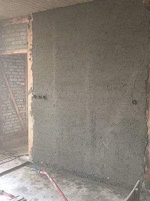

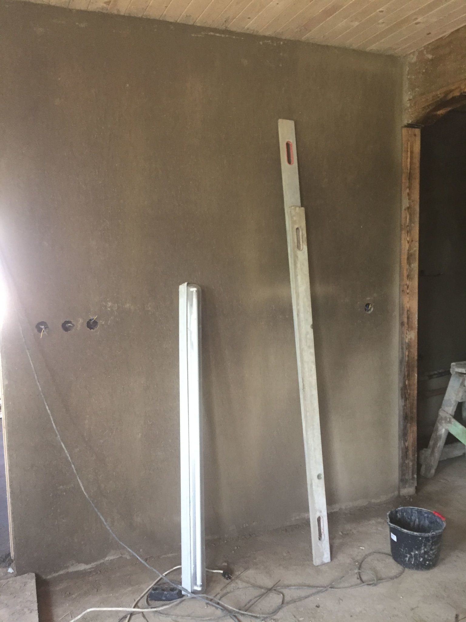

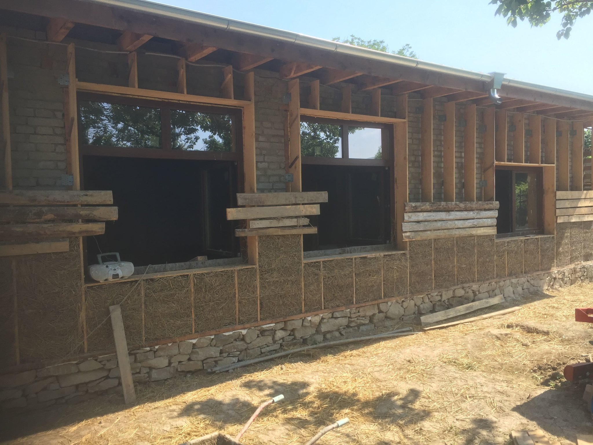

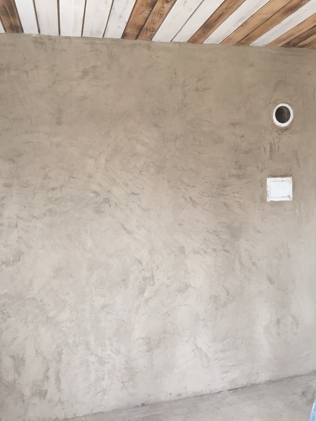

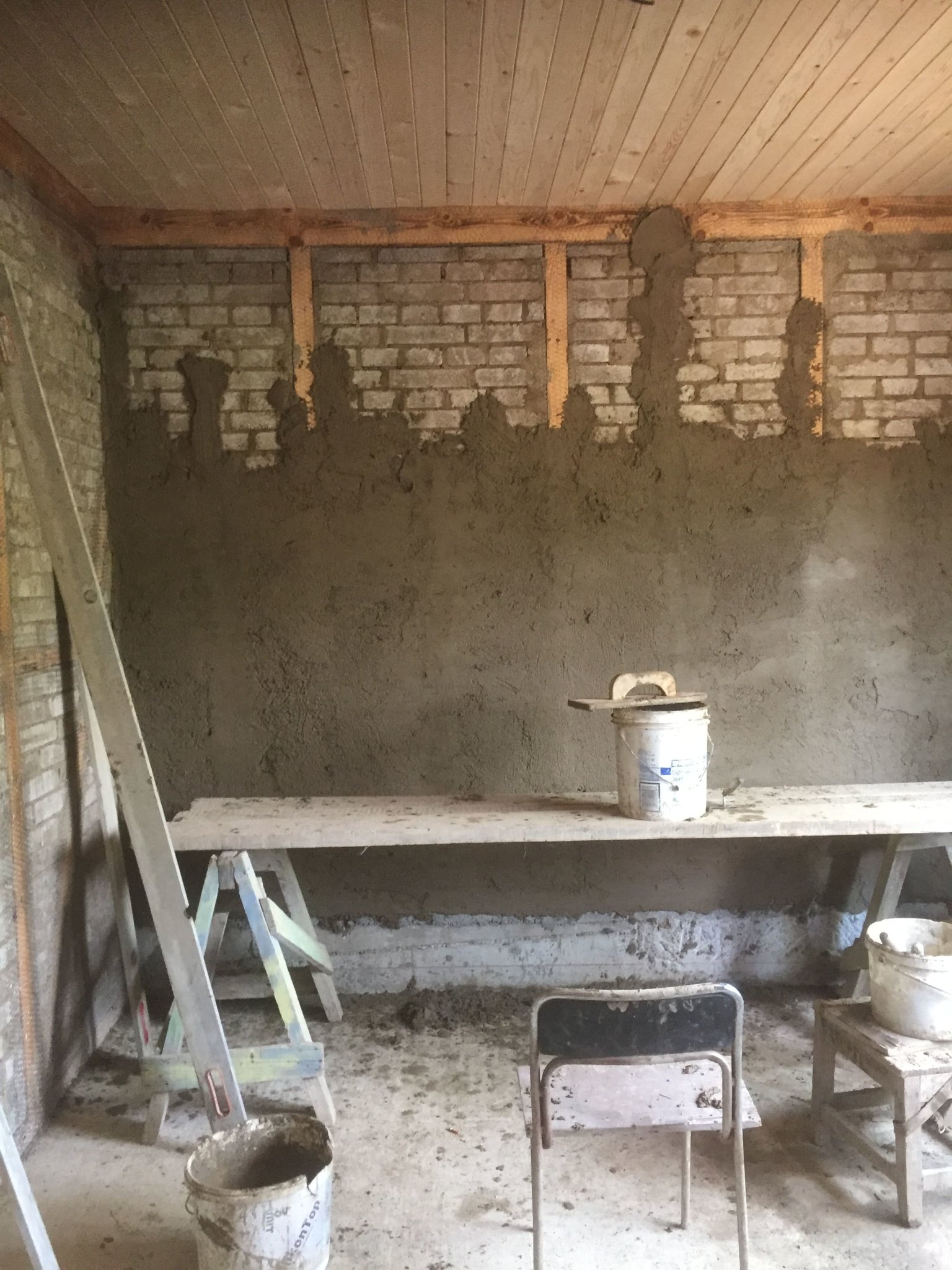

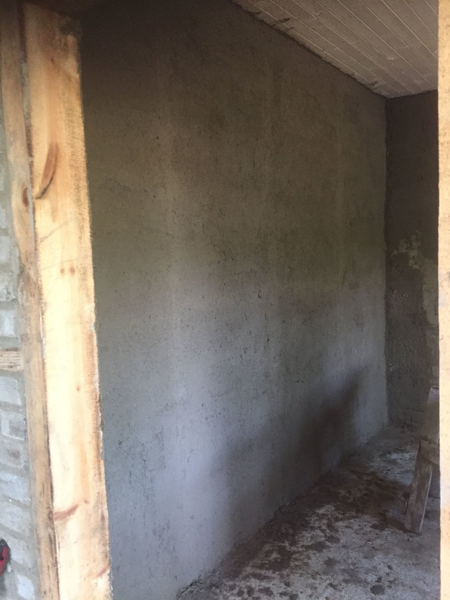

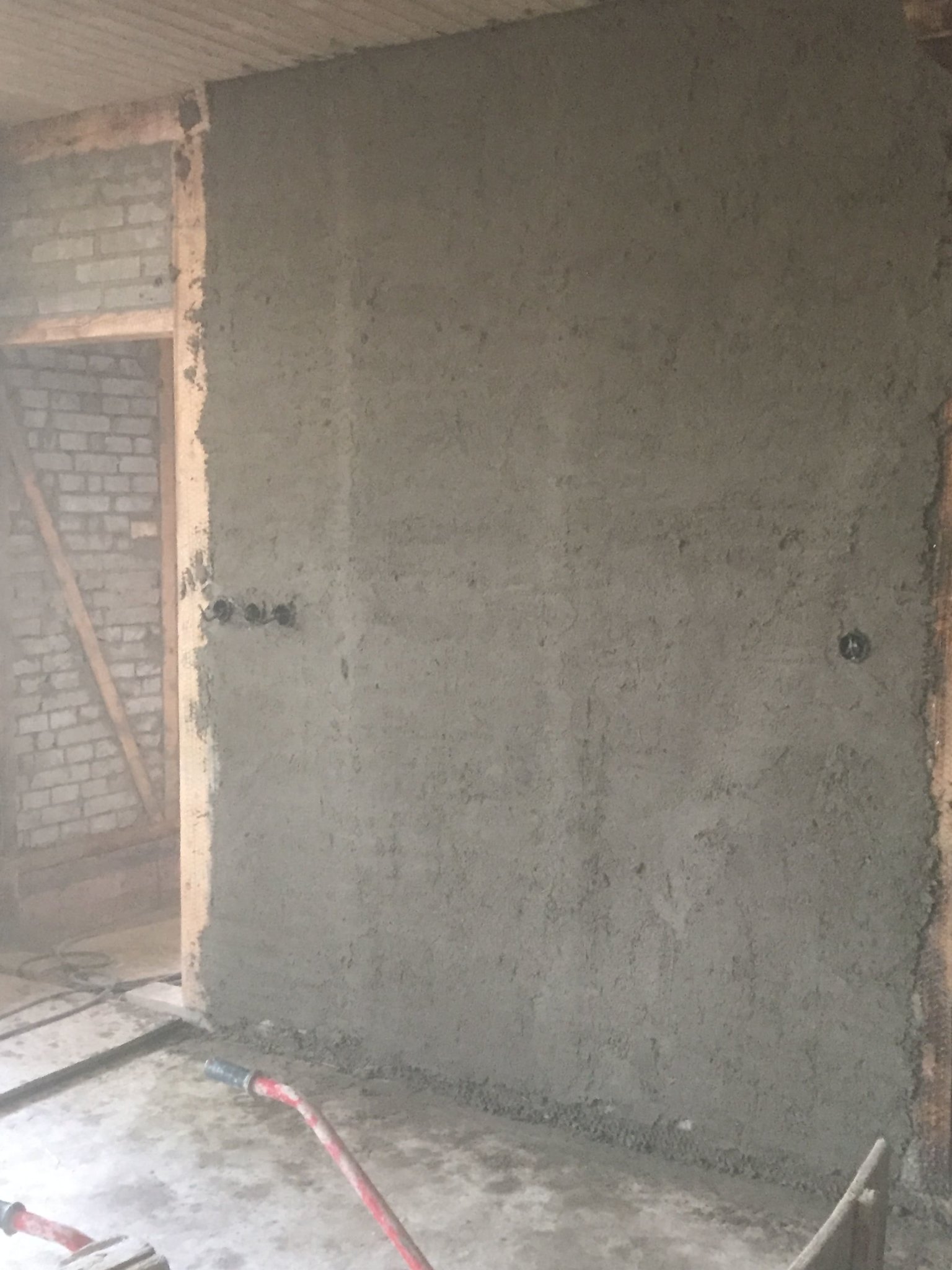

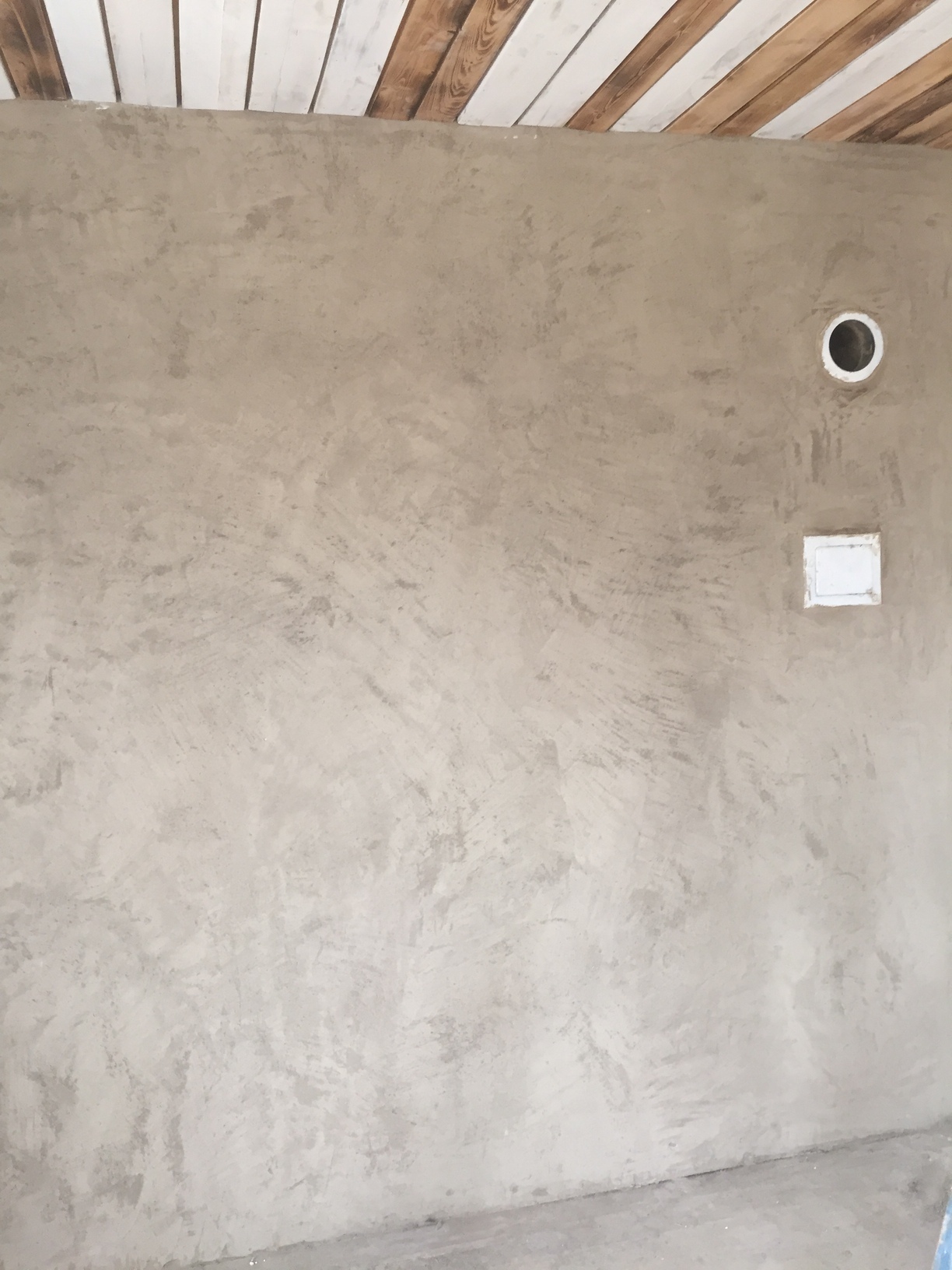

      Гредореда на тавана също е пълен със 20 см СЛАМА ,, За съжаление нямям съхранени снимки от там
      да кача. но е като на стените.

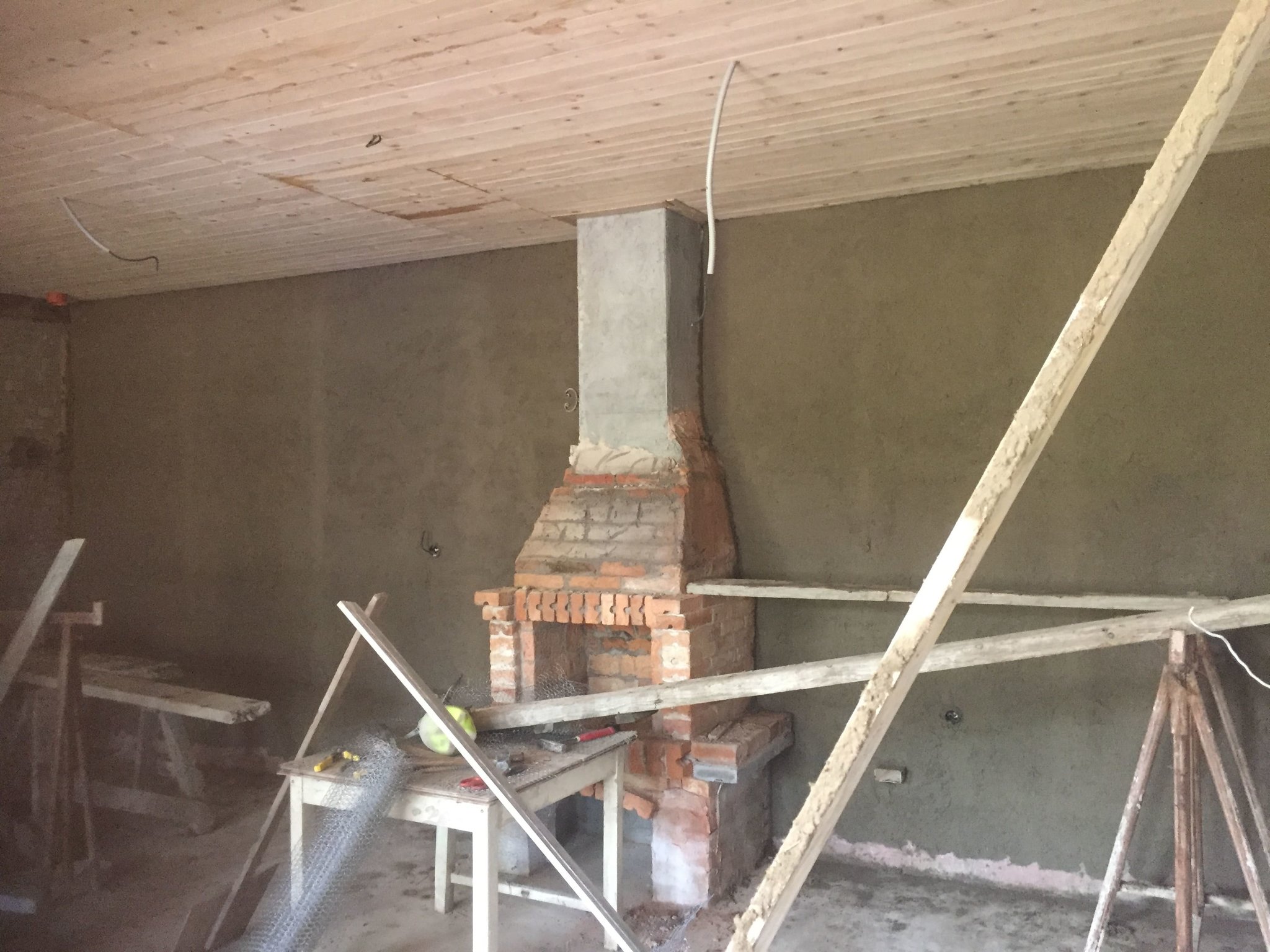

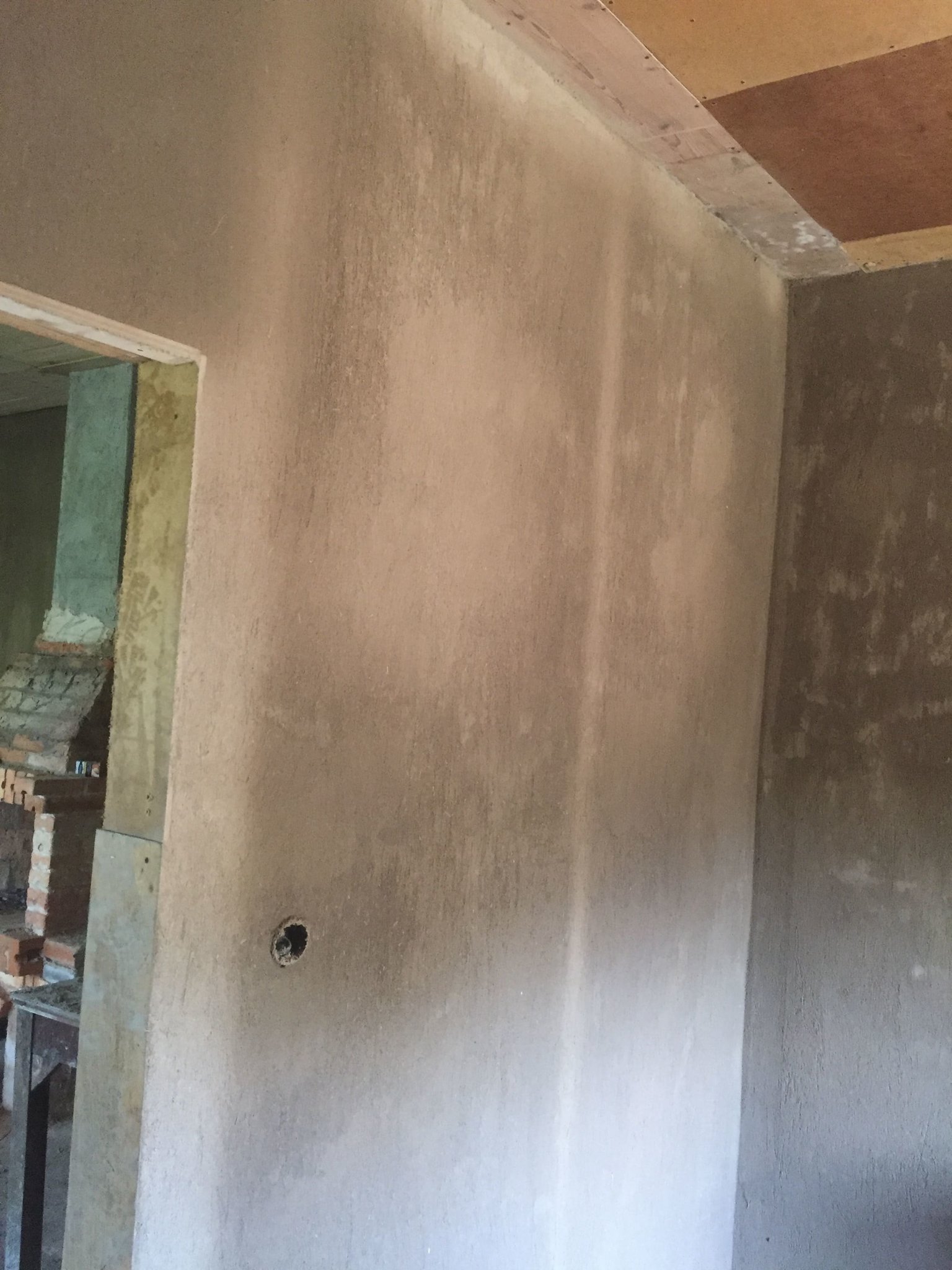

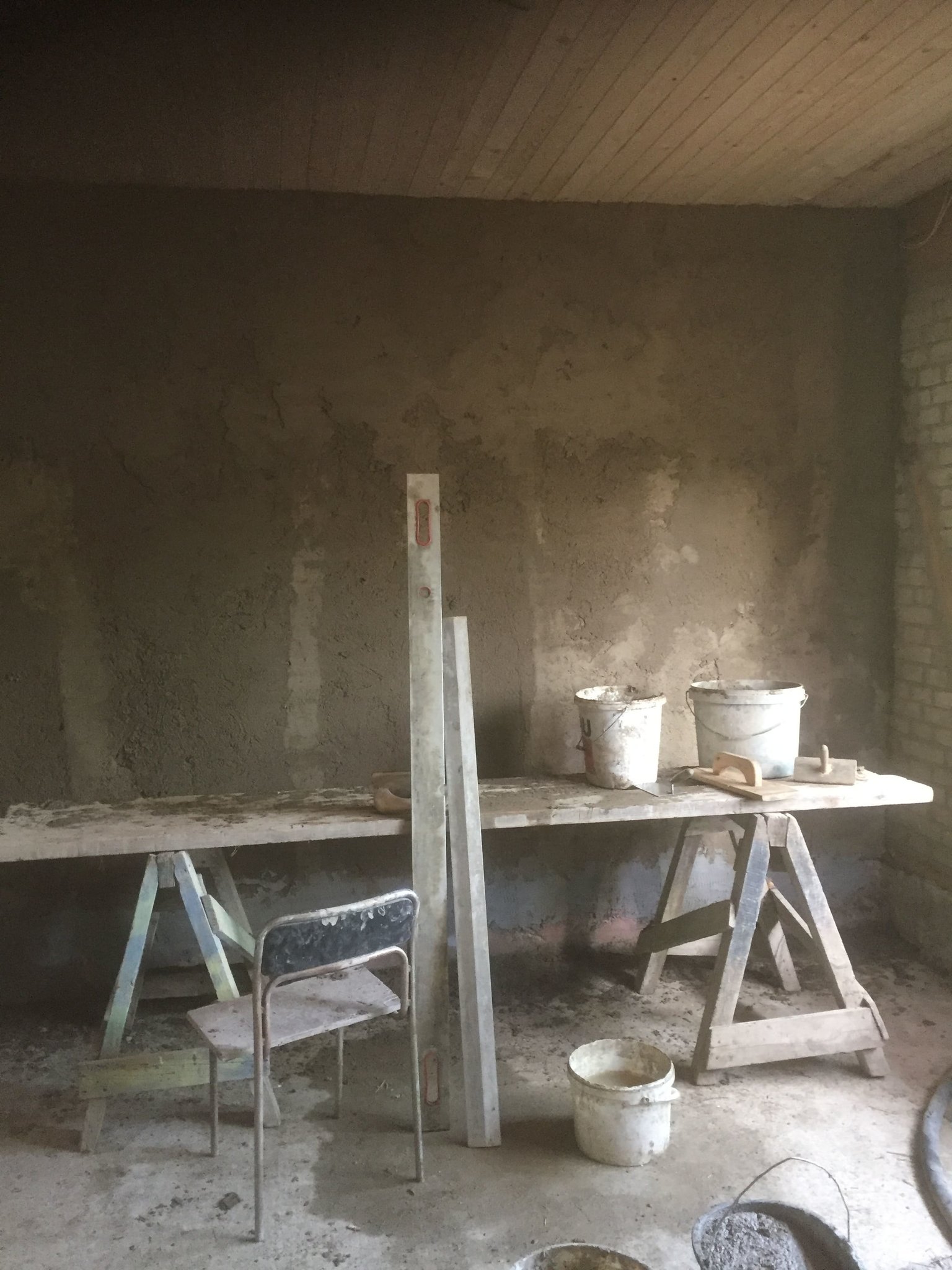

      А вътре да се поизмажат стените ,,Естестнено с глинени мазилки.
      Ако пита някой ,,,,, със слама но без фъшкии.

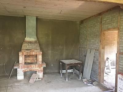

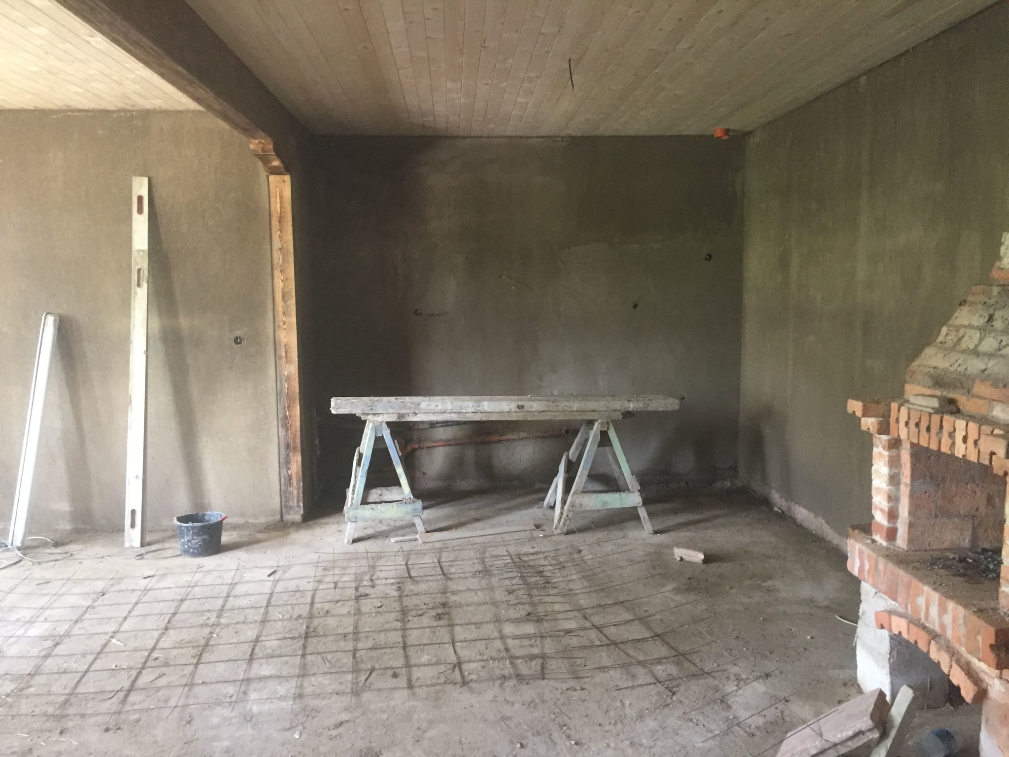

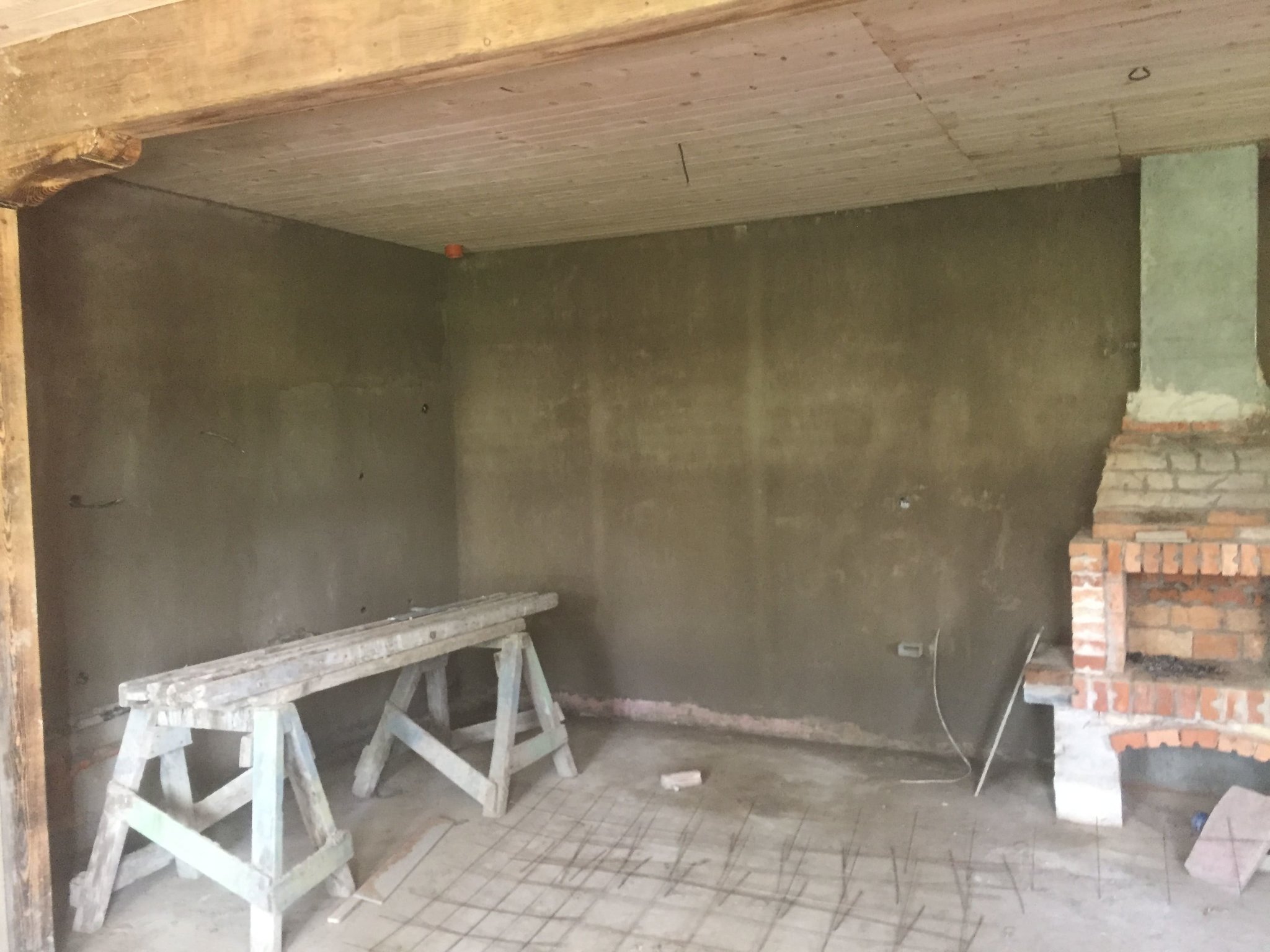

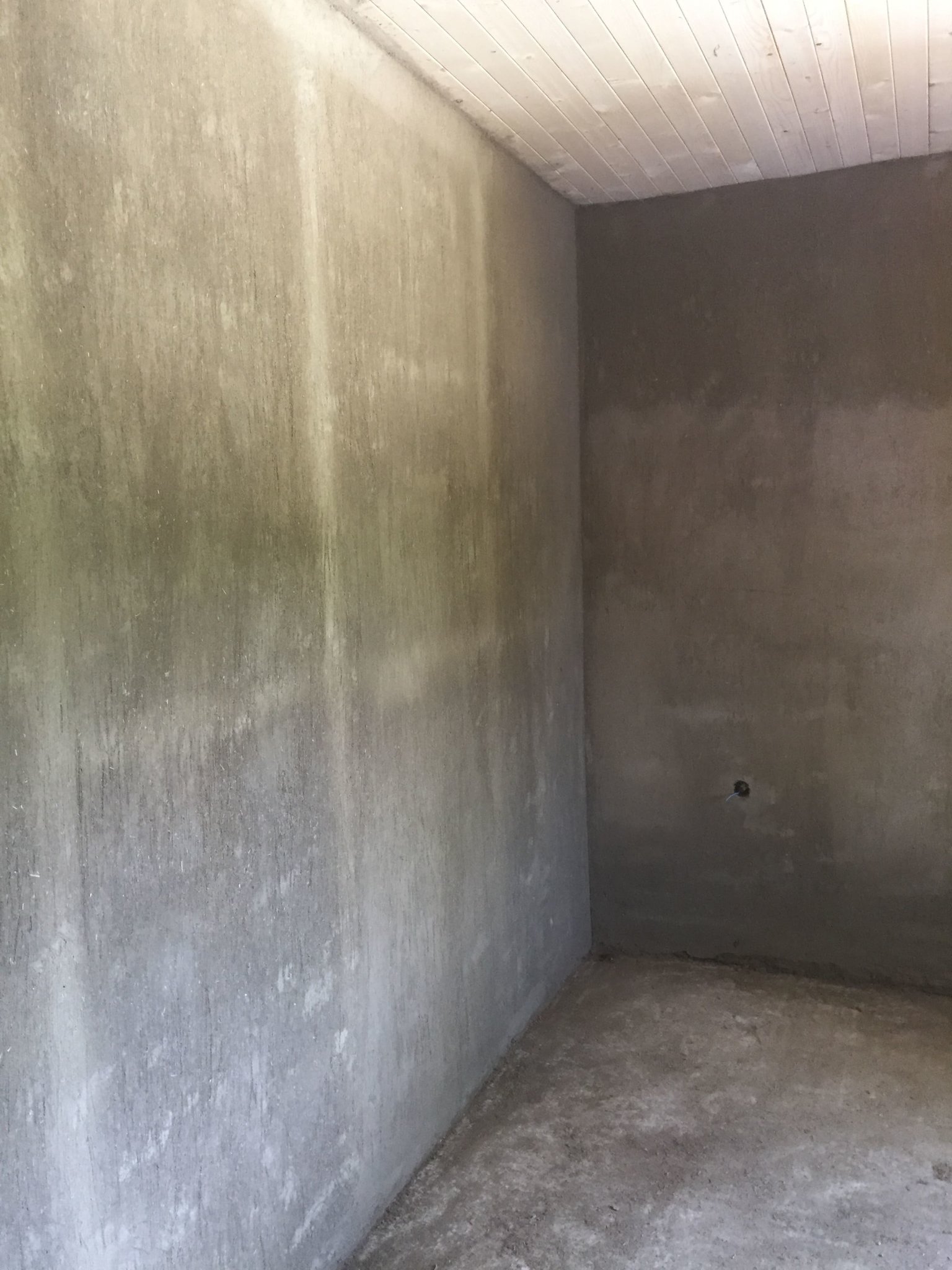

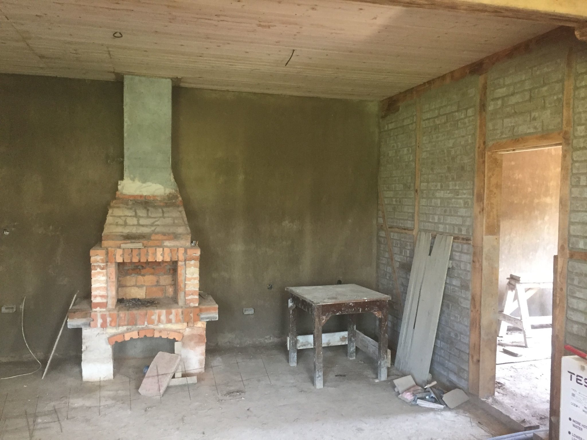

      И 1 стая със завършен вид...

            Също така има накована метална рабицова мрежа / кокоша и казват някъде !/ за армировка на мазилката и против евентуални малки и големи сиви нашественици.!! върху гредореда също.

            Кокошата /кокошкарска мрежа е вид рабица с отвор 25-30 до 50 мм, зависи от производителя. Обикновено и височината е повече,примерно 130 или 150 сантима. А иначе рабицовата е обикновено метър височина 12-13 мм отвор.
            • Рабица е на Метър ширина. Със възможно най малкия отвор! Нямам спомен точно.но за целта ми трябваше най ситната.

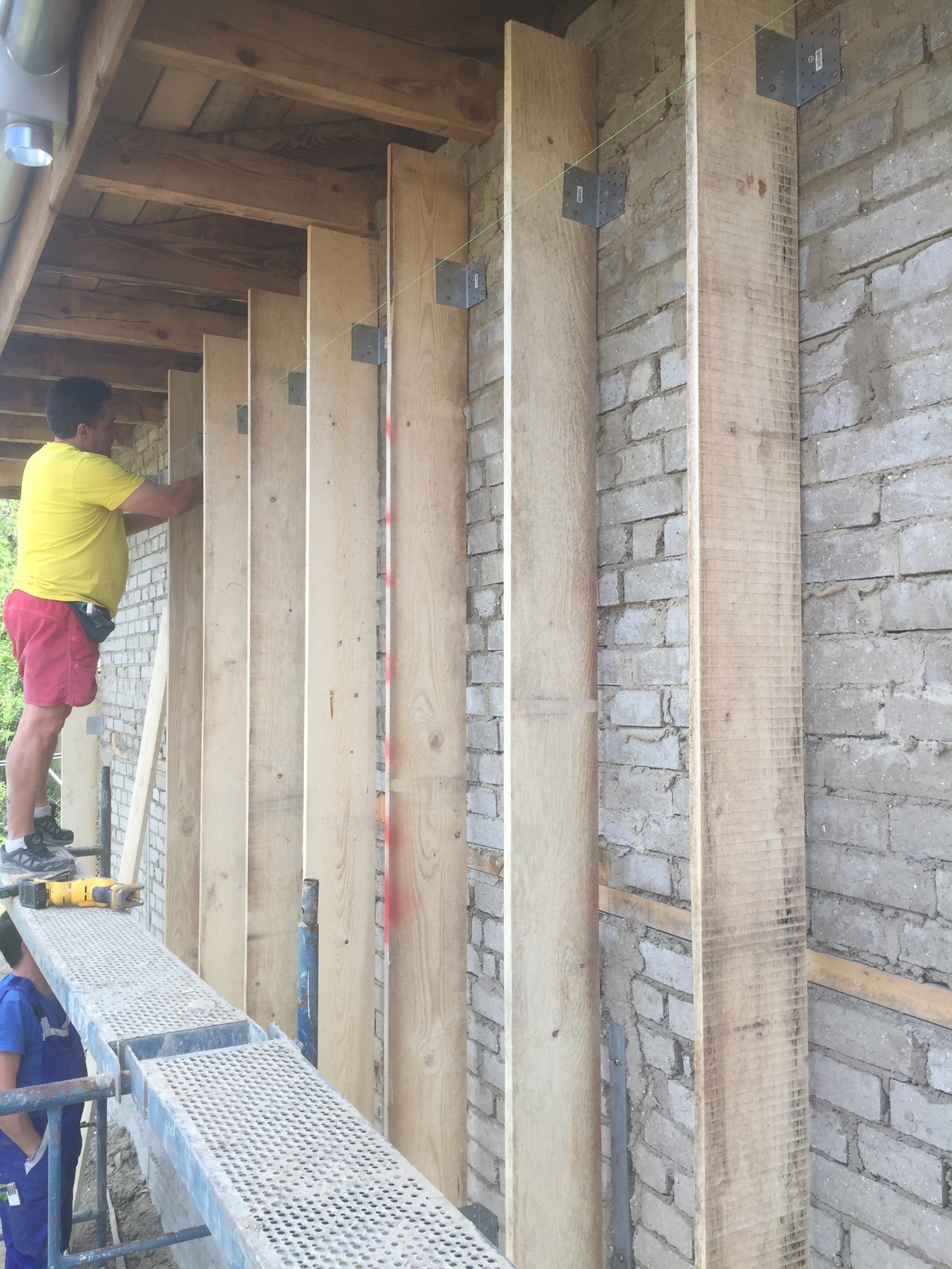

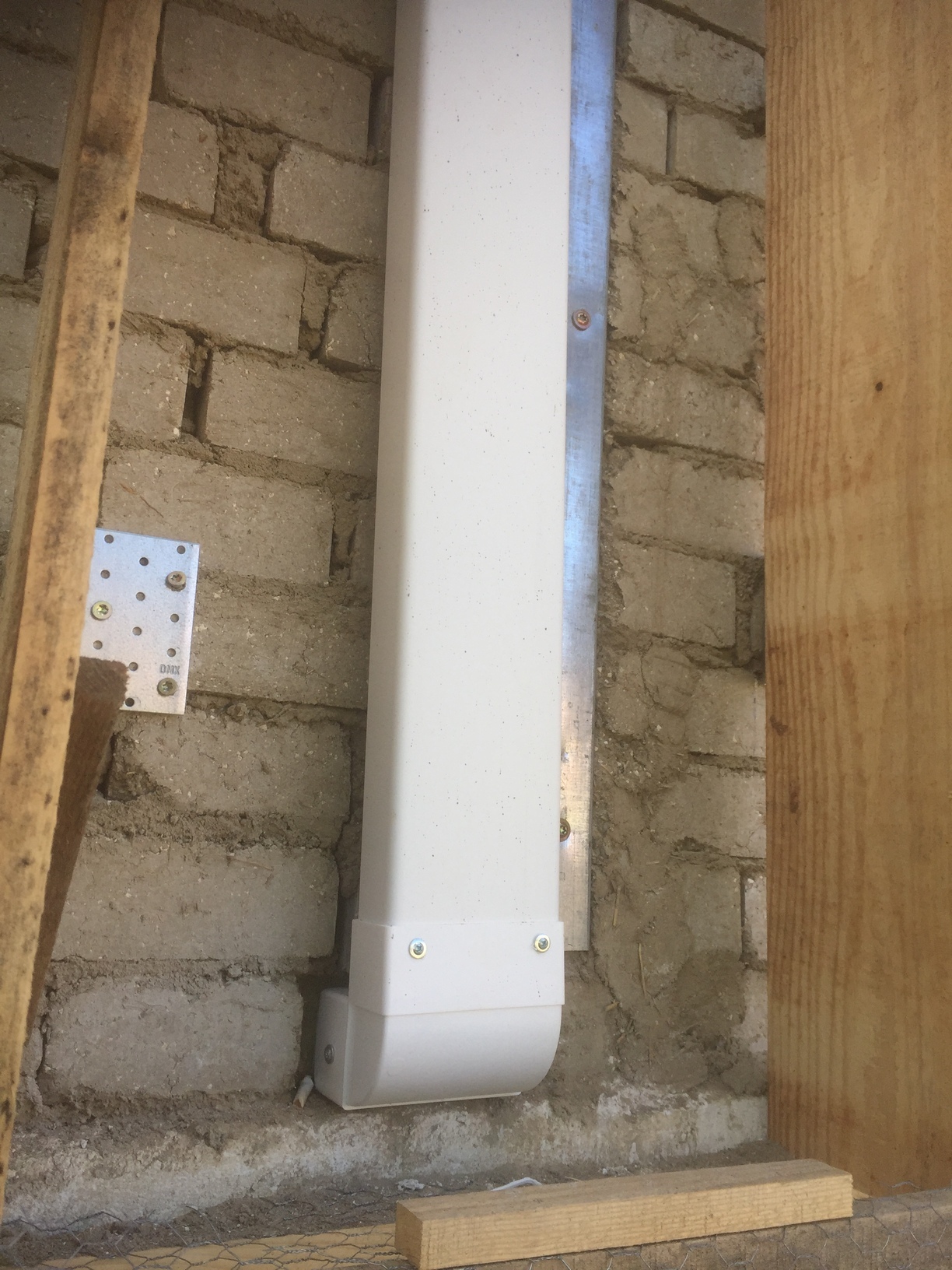

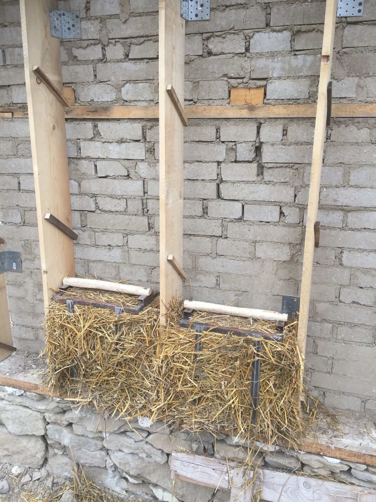

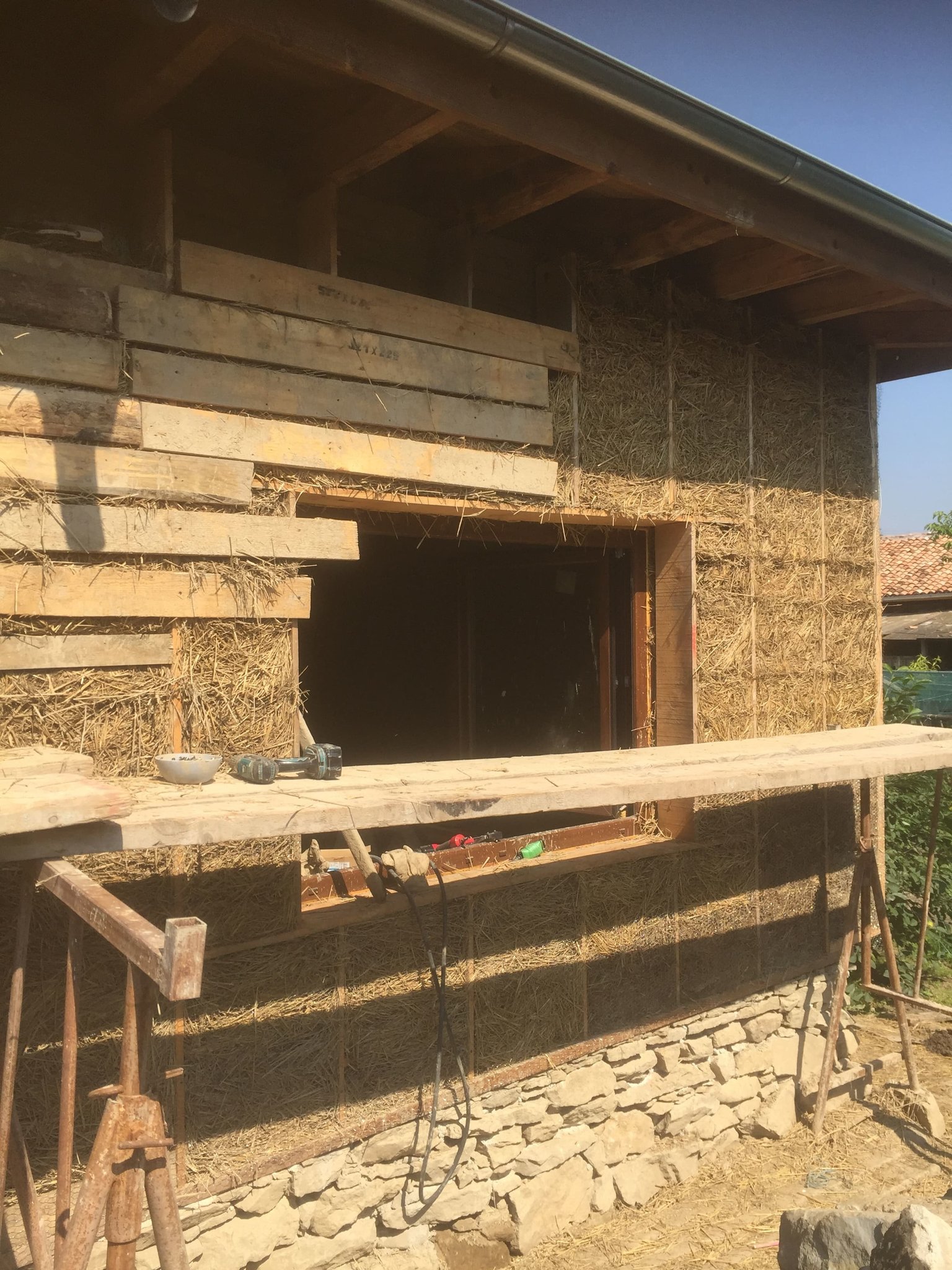

              • Здравейте. Имам малко въпроси за изолацията от слама. За какво служат летвичките под ъгъл на дъските между които се слага изолацията. Ползват се за пресоването ли?
                И другото. Ако не трябваше да се използва земята за да не се извозва не може ли да се мине без тухлите а само на изолация 40 50см
                • Първоначално публикуван от shulio Преглед на мнение

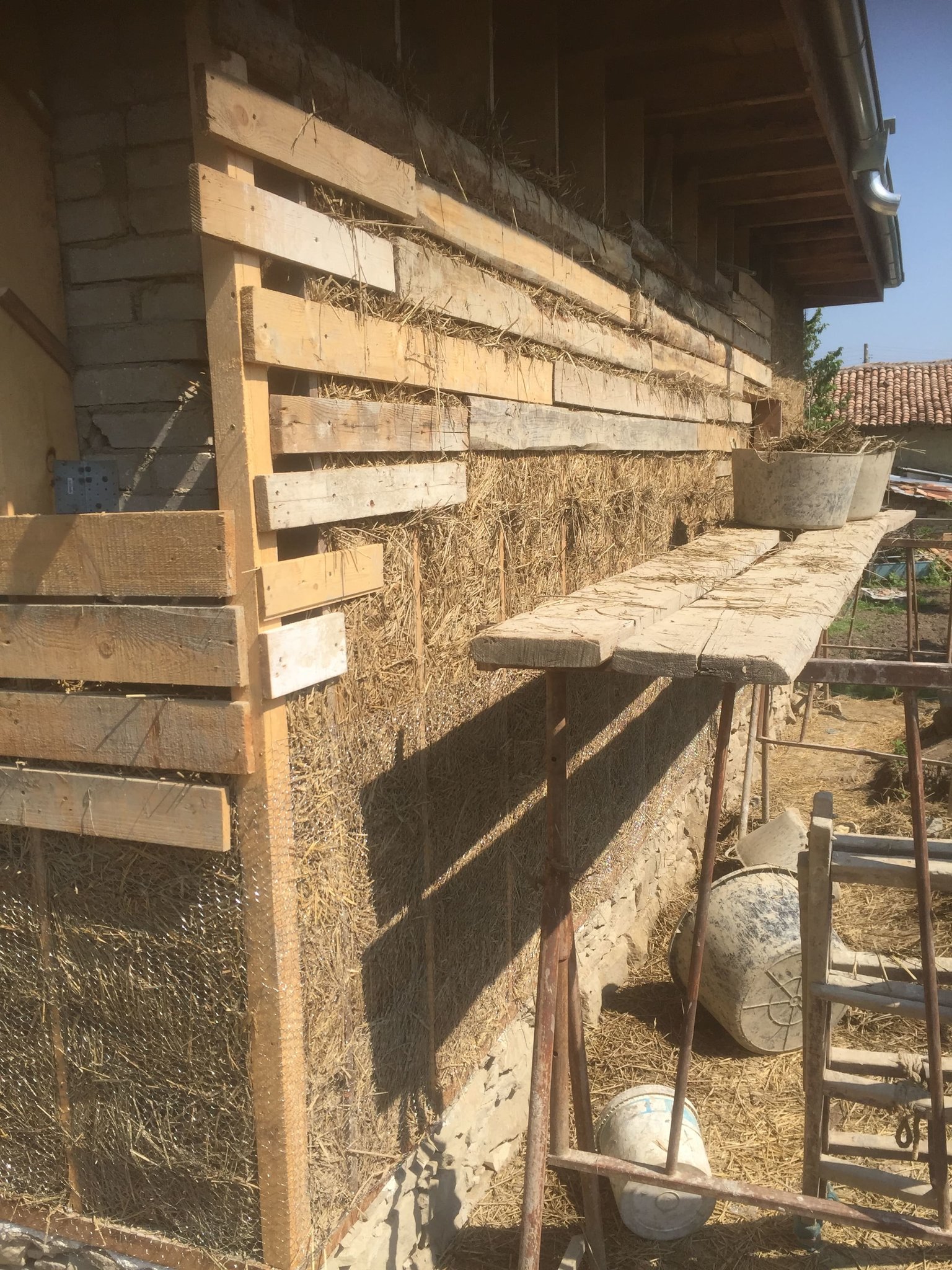

                  ,,Кирпичените стени са една голяма "термо маса " която успява да контролира много добре вътрешната температура и Влажност на въздуха. ( Второто е нещо което НЕ се отчита много много сега, основно от бъдещите обитатели на нов дом , къща или апартамент ! ) При резките промени на климата на вън ,,Вътре температурата се променя плавно и в малки граници.
                  Примерно ЛЯтно време при високи жеги , НЯМА нужда от никаво охлаждане / или разход на енергия за това!/ Това също не се отчита много от някой, който живее в "бунгало " от ТЕрмо-панели примерно.
                  Ако стените са само от 50 см слама , ще трябва да има доста дебела вътрешна
                  глинена мазилка / 5-8 см / за да се намали " парниковия ефект,, и да има какво да "държи" температурата по дълго време , даже и да е отворена дограмата по дърго време за проветряване.
                  Но става сламена къща . със цели бали слама се прави. А там исталациите ЕЛ и ВиК , ОВ
                  се правят по сложно.
                  Относно летвичките ,,
                  първо да държат сламата след изсъхване да не " излезе"/ мръдне на пред.
                  И другото е защото вертикалите са дъски широки 20.х 2 см. В последствие може да се спука някоя .
                  Каккто и за оребряване / тип Кошак./
                  По принцип се ползва НЕ ламиниран шпертплат, нарязан на ленти определящи дебелината на изолацията. Но тогава нямаше наличен или Беше вдигнат двойно като цена .
                  Затова минах на дъски.
                  С удоволствие ще отговоря на всякакви питания.

                  • Чисто сламените къщи малко ме притесняват за това съм се спрял на кирпичена но с повече слама и по малко земя. А чисто технологично като време и работа няма ли да е по лесно да се измажат стените 5см кирпичена мазилка отколкото да се правят тухли и после да се зида. А и машината за тухли си е проблем. А машина за турбозол може да си наемеш когато искаш и да нахвърляш мазилката.
                    Весели празници
                    • gogoll
                      gogoll коментира
                      Като време и работа спестяваш блокчета и зидария .
                      Дебели мазилки върху слама , се правят на някорко слоя с различна зърнометрия на мазилката.Като се събразява съхненето , напукването , обработката между слоевете , Има си играчка и осн. принцип който да се спазва и става.
                      С 40-50см слама ,,,и 5 см мазилка ще е Топличкоо лятото.
                      Особенно и ако има южни по големи прозорци .
                      За зимата ще е добре. Но както вървят промените в климата /то зима почти няма / ,,ако не си в някой балкан де..!?
                      скоро ще има и сериозни разходи за охлаждане.
                      Повечето трудности ще са с кабели , конзоли , /ключове контакти , крушки , Тръби за вода , отопление , закрепване на разни др. бойлер , шкафове , радиатори ... итн т.
                      Грябва се предвижда всичко предвр. за да се оставият носещи дървени елементи зад мазилката .
                      Наличен дизайнерски проект преди строителството .
                      Да е ясно на който изпълнява , къде какво ще има.
                      После се спестяват много главоболия!!!
                  • Живеещите в сламени къщи не са на това мнение. Казват че лятото е хладно а зимата топло. То е ясно че на няколко слоя и накрая финиш. А с рогозка или летвички и по дебело може да стане. Ако има нужда, но ме съмнява. Плетарките от едно време колко са им дебели стените?
                    А без наличен дизайнерски проект всичко излиза много по скъпо както казваш. И в конвенционалното строителство също.
                    • Сори , но малко бях в пауза по лични /здравосломни проблеми /. ,,та за това несъм писал.
                      При сламените къщи , ако имат добра глинена мазилка, / както казах\ лятото може да стане ТОПЛИчКО, ако тавана е пълен пак със бали слама и има големи прозорци / без сенници / на юг.! Иначе е така.както казват.
                      При Плетарките за които питаш , дебелината на стените се определя най вече от дебелината на гредите от които е направена конструкцията . Плюс поне още 5-6 см за мазилката след това .Общо от 2 те срани.Най често не минава повече от 15-18 см . Летвине най често се ползва от Леска / лешник/ ,,расте бързо в гората и на дълги прави пръти които лесно се цепят и гънат докато са сурови.
                      Стествено и други се ползват като няма на близо.,,всякви клони от щироколистни дървета.
                      Такова изпълнение сега ,малко хора могат / а и още по малко ще се наемат / да направят .
                      Макр да няма нищо сложно.
                      Да споделя нещо ,което споменах бегло по нагоре.!
                      В тази къща която реших да показвам тук , как може да стане и по
                      НЕ традиционните сегашни методи и материали ,, живеят хора от септември миналата 2021г.
                      До коледа се отопляваше само с декоративната камина в хола.После доидоха родата им и пуснаха котела./ на пелети / с радиатори .Понеже захранва и още 3стаи ,2 бани , коридори в старата / и ремонтирана / част на съществуваща пак кирпичена къща. За разхода няма да коментирам!!Ще ме / нападнат и обвинят/ веднага .
                      Но е интересно, че миналото лято когато работихме с момчетата , в най - горещите месеци,и жегата минаваше 38 градуса , всички гледаха да се заврът вътре на ХЛАДНО. даже и при постоянно отворени прозорци и без врати. Разликата е значителна и при това положение.! От 10 до14 градуса.,според в коя част до отворените прозорци се намираш.
                      Усеща се още в момента когато направиш 2 крачки на вътре, от сачака на отворената лятна кухня.
                      А тук по -късно, по стечения на обстоятелствата в дълъг стационар бях
                      ( нямах намерения преди това ) реших да покажа стъпка по стъпка кое и как.
                      На който му е интересно .

                      • Чудестно звучи и изглежда, браво! Да напиша аз тук , за да се знае рецепта за измазване :
                        базалтови фибри
                        хидратна вар
                        кварцов пясък или мит речен пясък
                        креда
                        Това е за мазилка, в съотношение 3:1 до колкото разбрах, но може според зависи.
                        • gogoll
                          gogoll коментира
                          Приветствам всякякви включвания.
                          Това е за варова / хоросанова / мазилка . Препоръчително е за вътрешно полагане. Ако е пресято финно , може и като шпакловка да се направи. Стои много по добре от гипс,, а с добавка на
                          ( ТiO 2) бяля боя може и да не се боядисва после. Става по- бяло и от латекс!!! Не прекъсва влагопреминаването./"диша" / както сега стана нарицателно.
                          За външно полагане е желателно да има и хидр. добавки.
                          от типа на пуцоланови.Но трудно се намират в БГ .
                          Има и готови продукти / за истор. паметници на културата / на водещи фирми но са скъпички .Мой приятел в Австрийска фирма реставрират само с такива, варови смеси. Правят чудесии.
                          А базалтови фибри от къде намираш?
                          Аз обикновен метакоалин който в украйна е стотинки и на всякъде го има/ сега не знам !/ тук не мога го намеря.
                          А се прозвеждаше и в БГ преди.
                        • 19R
                          19R коментира
                          да, благодаря че ме поправи, но все пак е добре да с знае ако някой реши, а иначе не съм купувал или пробвал още. Та базалтовите фибри са там където продават и метакоалин-а:
