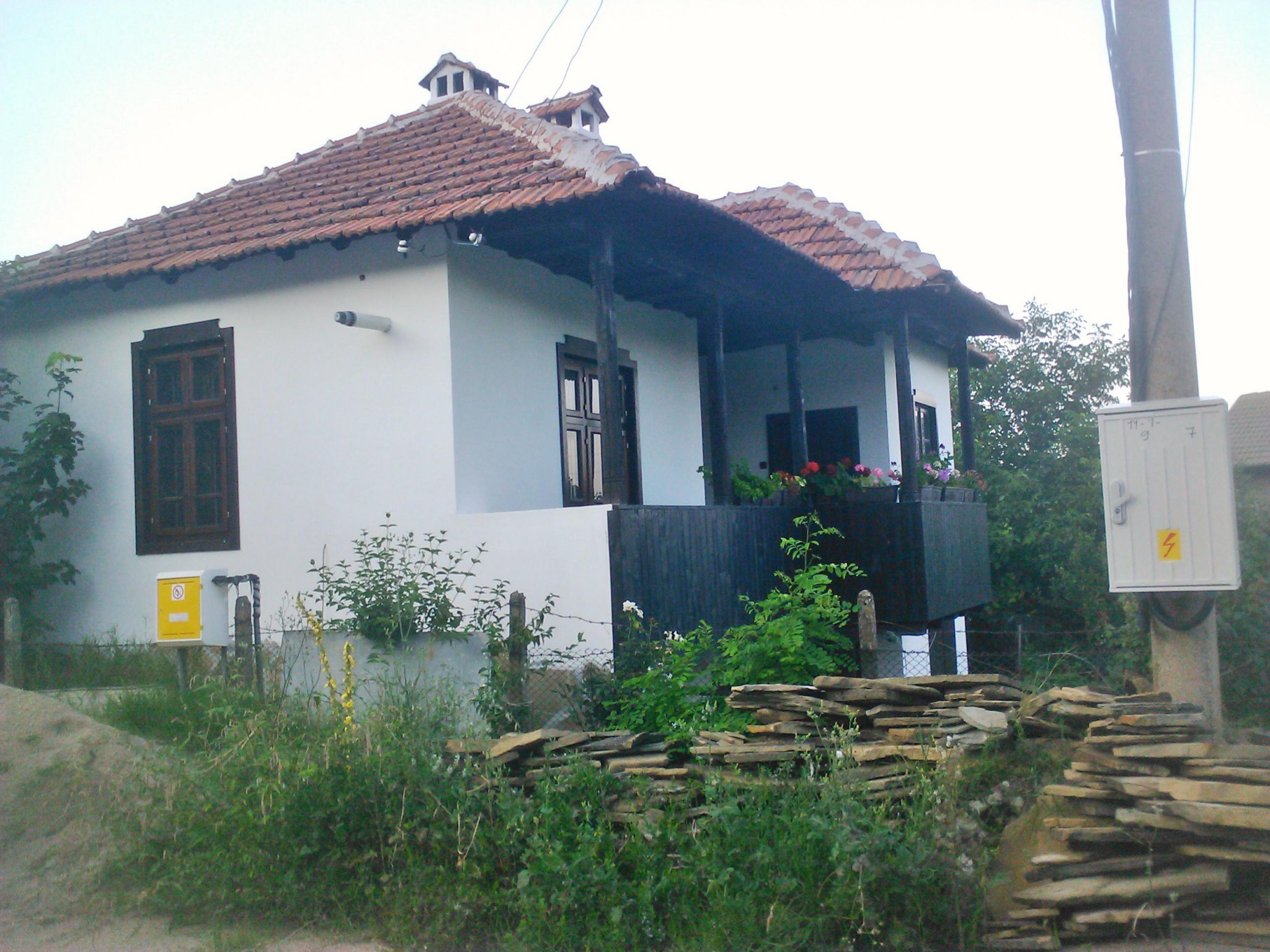

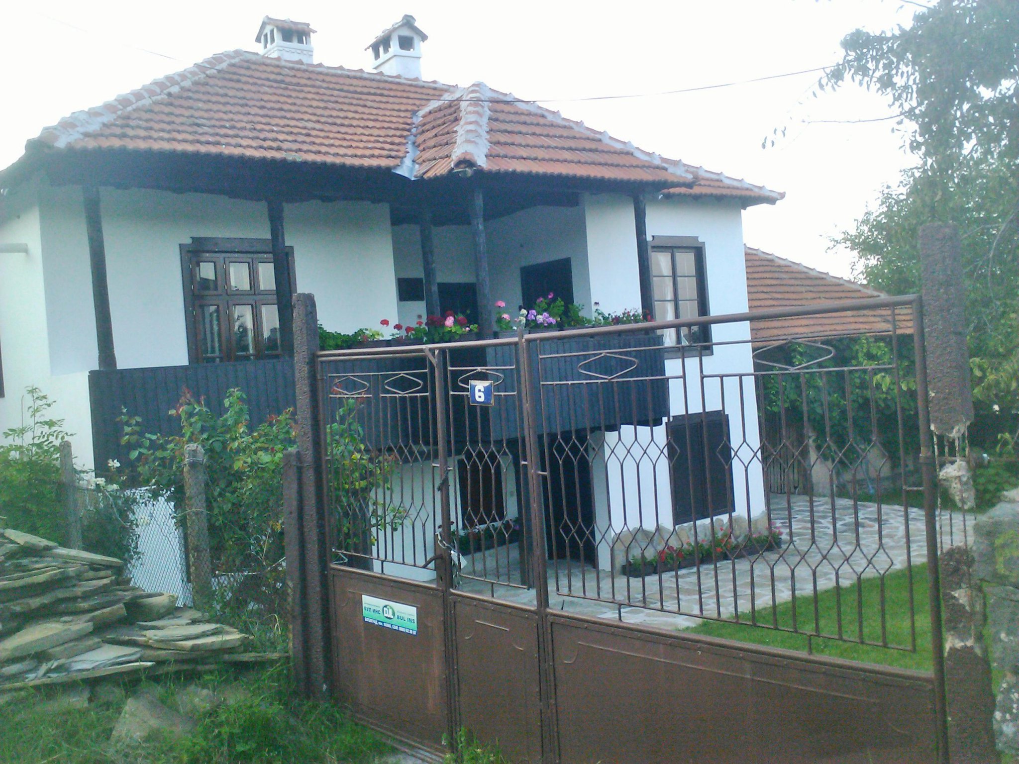

        Имам наблюдения по една къща у наше село!Рашково,Ботевградско.Двуетажна,прЪви етаж-врачански гранит,втори-кирпич!Що така са я праили-ба ли го!!!Един доктор я купи и възстанови.Демек смени прозорци с нови,дървени и опакова с изолация!Абе убу стана!Ще проверя май съм я снимАл да я видиш!То и газ си вкарА,абе доФтор!НамерИх ги!
