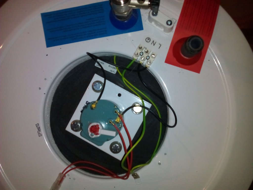

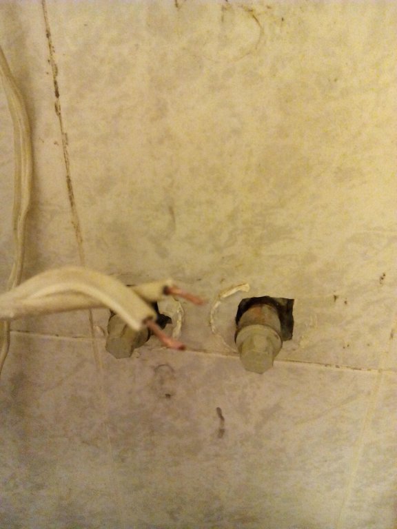

    .Така въпреки че ще ми се смеете реших да попитам как да свържа боилера към електрическата мрежа.Кабелът на ел мрежата е двоен ,демек има само фаза и нула,а бойлера се включва в мрежата посредством контакт тип шуко.И затова си мисля ако го свържа както е написано в упътването и после без да искам обърна контакта на опаки да не стане фал?Натиснете снимката за да я уголемите

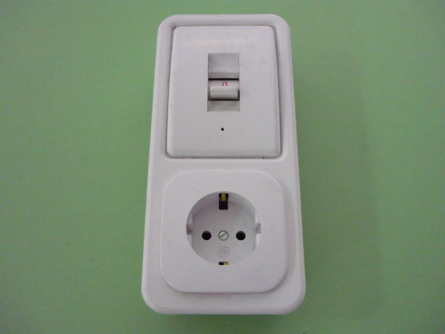

    Замени контакта с табло за бойлери, вземи фазомер, свържи правилно и забрави.Натиснете снимката за да я уголемите

      Контакта в никакъв случай не трябва да е Шуко. Бойлер, готварска печка и други уреди, които се продават без кабел, задължително се включват чрез директно свързване и спазване на маркировката. В противен случай рискуваш да "офазиш" корпуса и се сещай за евентуалните последствия.
      П.П. Виждал съм с очите си как плющят искри и пламъци от меките връзки на незанулен бойлер...
      П.П.П. Освен това кабелът, който се вижда на снимката не е за външен монтаж и не е добре да се мандахерца така свободно във влажно помещение. Вземи поне му надени един термосвиваем шлаух от край до край и го изолирай срещу проникване на влага откъм стената.

          На мостовия кабел черния трябва да е фаза,него слагаш в L,синия е нула,той отива в N ,по правило трябва до бойлера да има отделно земя или нула,ако не можеш да осигуриш ,от нулата сложи мост към заземлението.Гледам че тръбите са полипропилен,което налага още повече три проводна линия.Меките връзки при него няма да светят,но съм виждал такива като реотан когато има метални тръби.
          Ако ползваш шуко и го обърнеш няма да стане нищо,но в баня няма работа контакт или щепсел.

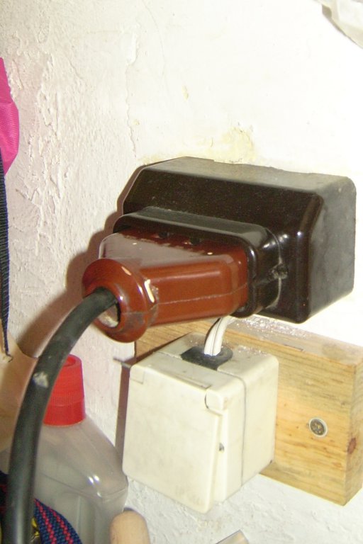

            Аз проблема го реших преди повече от 20 години . С нормален контакт на 3 киловата бойлер рядко минаваше месец без да изгори я щепсела я контакта . Отивам един ден на работа и право при жичкаджиите за нов щепсел и контакт . За късмет колегата ми главния енергетик ме попита какво ще връзвам и като му казах че е за бойлера човека умря да ми се смее . Вика ми колко трифазни контакта имаш в склада ? Над 500 . Сложи си един такъв и не се занимавай с глупости . Послушах го и от тогава проблеми с контактите на трите бойлера в нас не съм имал . Хубавото му е че дори и да искаш няма как да обърнеш щепсела . Сега има и малки такива с три извода за 220 волта . При мен контакта съм го сложил в нишата на пералната и не се вижда но естетически решения при добро желание могат да се намерят много . Натиснете снимката за да я уголемите

                  Правилното решение е с бойлерно табло. Не знам кой е окабелявал банята, но би трябвало да имаш кабели от бойлера, изведени ИЗВЪН банята. Ако нямаш- направи го. За разлика от ключовете за осветление, бойлерният ключ прекъсва и фазата, и нулата. Има и свободни съчинения по темата http://www.offroad-bulgaria.com/showthread.php?t=183100. Не ги препоръчвам, ако не си наясно какво точно правиш, защото трябва предварително да се оценят някои фактори.

                    Ако се ползва бойлерно табло,то изисква три проводна линия,заземление непрекъснато а през ключа минават и фаза и нула,ключа вън от мокрото помещение.

                            Да не реши да сложи мостче в лустер клемата на първата снимка! Това имах предвид, ама те, вариациите по темата са много.
