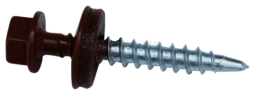

    Самонарезните винтове не работят добре в дърво, защото диаметърът на "свредлото" е близък до външния на витките - и не държи. Особено в масовите "чамове", еле пък ако се навива механично.
    • От: Метален покрив на къща?
      Мдааа, ама с тях монтират металните "керемиди". Сега видях, че има модификация за фиксиране към дърво, която е с намалено "свредло".

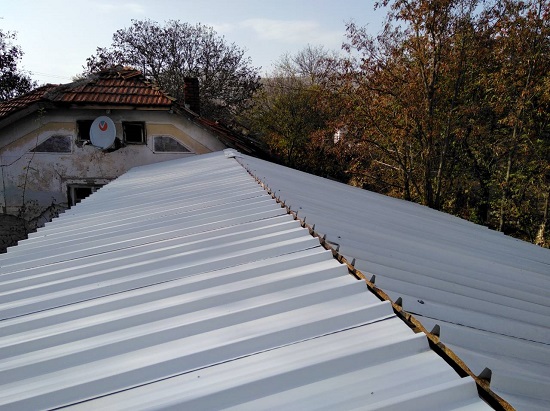

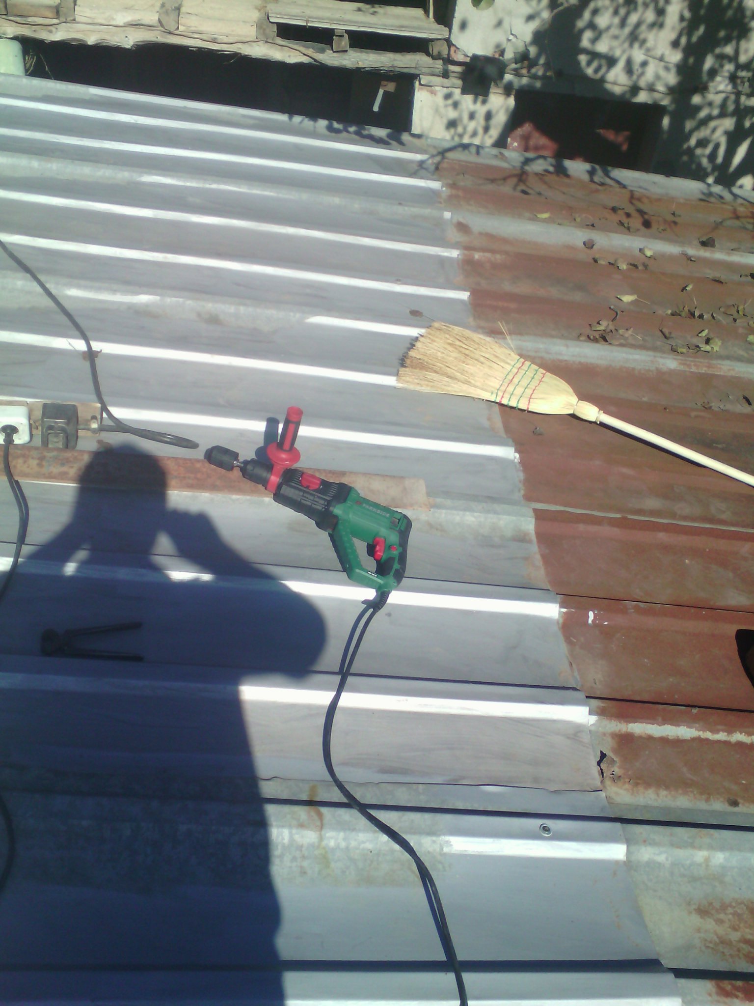

            Даа, благодаря на всички отзовали се! Потвърдиха ми се нагласите, както и допълнително се изясниха някои тънки моменти.
            Работата започна
            и е наполовина свършена

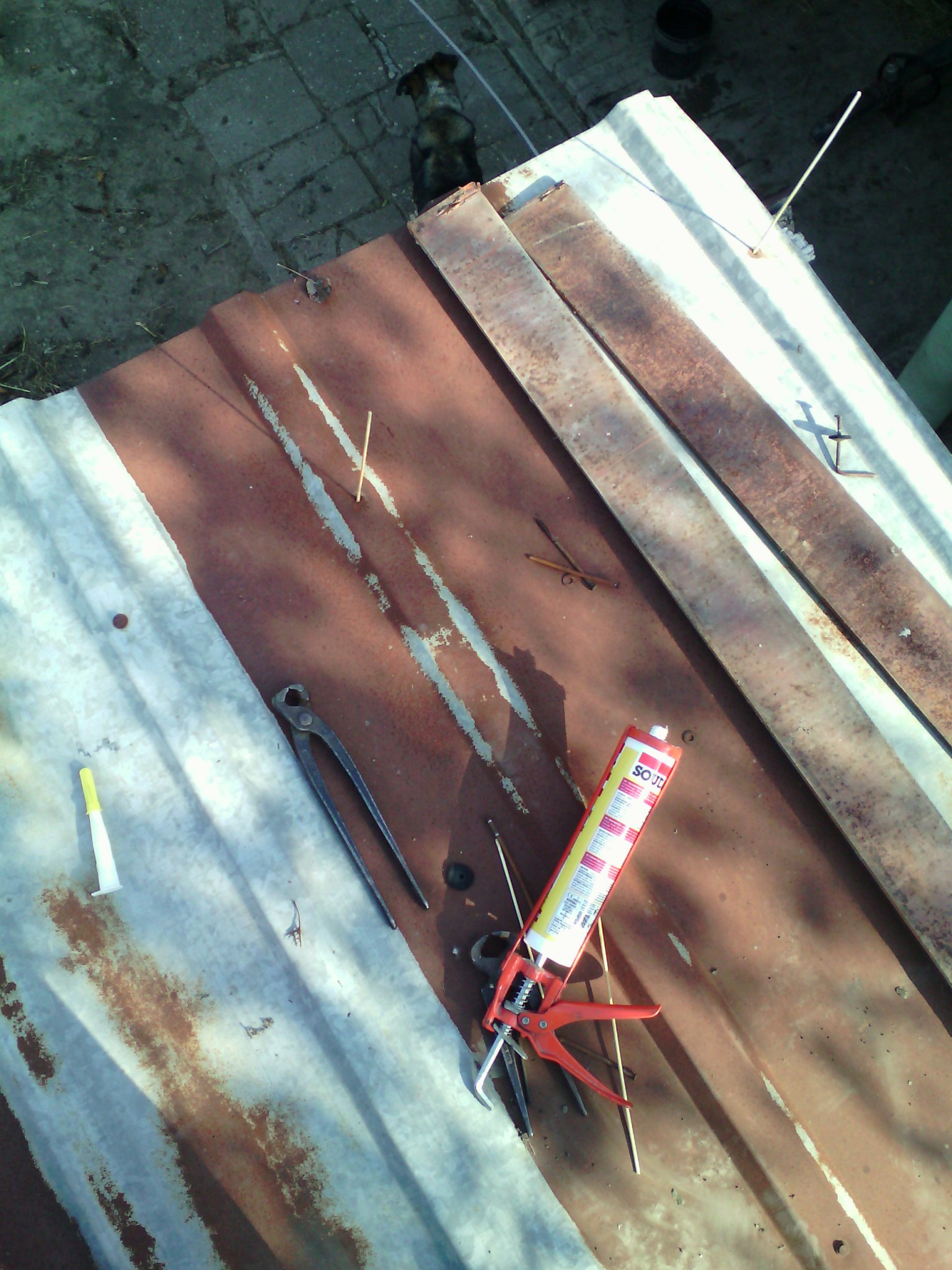

            Конструкцията отдолу е здрава, има и трупчета в ребрата на ламарината - на места са се разпаднали вече, но не съм ги подменял. Гумените шайби отгоре са самодел, предполагам от вътрешни гуми, тук-таме са слагани и метални. Минавам всичко ръждиво с металната четка и боядисвам с протекта 3 в 1. Пироните дето са олабили ги вадя и в дупките пъхам по една или две клечки /взех си едно пакетче дървени шишчета от левчето/, мацнати с малко силикон. Ползвах обикновени винтове за дърво 5х100, че в нашия град няма от специалните и не ми се правеше чак поръчка. А и тук там където пироните са вадеха трудно, пак набивах пирон. Разбира се и навсякъде с нови шайби от тия комбинираните. Става много прилично и другата седмица живот и здраве ще зазимя обекта, а напролет ще ударя още една ръка боя. Не знам, може би ще запечатам тогава крепежите със силикон за улуци и ще режа лентата най-накрая.

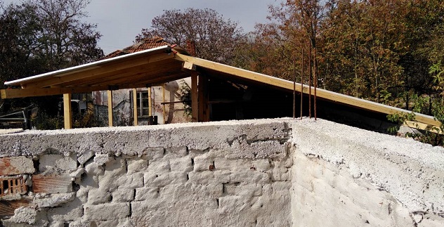

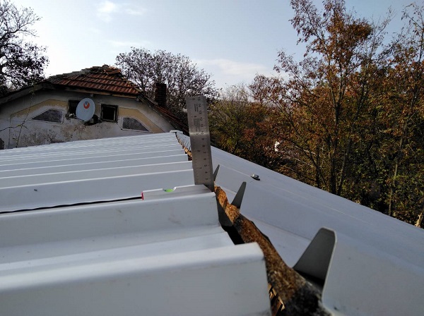

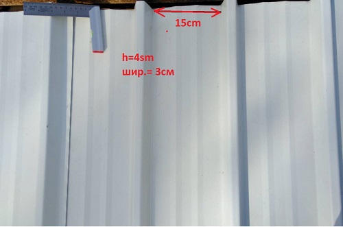

                Как може да се реши връзката между двата ската ~150 градуса (шапката) на този покрив (дълъг 13м), сервизно помещение, тухла.
                Един който се занимава с такива неща - ни даде 110лв за 13м. Опитахме се сами да скалъпим нещо, но освен надрани ламарини, засега нищо.
                Мислехме с някакво Al-фолио, но ми се струва временно решение.
                Ето и малко снимки.
                  По широка ламаринена пола отгоре и отдолу пяна или каменна вата в дупките между ребрата.

                        110 лв. за 13м' билен капак(такъв какъвто би трябвало да бъде) е цена мечта(за клиента) !

                          Тук по магазините продават рула с олово, има ширини на рулото 20-30см и дебелина на оловния лист май около 2мм, от това по-вечно и по-лесно надали има ама колко е налично в РБ е друга бира.
                          На мен 130лв за тази работа ми се струват много добре цена, дори прекалено ниска цена.

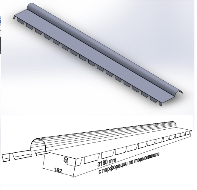

                            Е, ще го поръчаме от ламарина, но едната фирма от която очаквам днес оферта ми каза че имало няколко начина да стане... най-лесния бил от една дъга да се изрежат само каналите (за да влиза в ребрата)... така си го представям:
                            https://www.vasroofing.com/xpics/pro...ki/shapka2.jpg
                            ... не знам кое е най-добре.
                            Прави ги на 120 градуса, а наклона на покрива ни е 153градуса. Мисля че 120 ще задира в ламарините.
                            PS: Тези дето споменах - огъвали 0.4мм (права ламарина...) т.е. няма да стане и там. Казаха, че нямало такава в БГ - за гофрирана, като на долната снимка...
                            Това тук ми се струва перфектно, но кой знае колко струва.
                            http://technaguma.com/Obekti/hidroiz...-207-after.jpg
                            ПП: Ето го и покрива, то е навес всъщност. Идеята е да не навява сняг вътре и да не ръждясат ламарините. Имаме пяна.
                            Последно редактирано от hakama; 19-10-18, 13:10.
                              Ако ви притиска времето, нещо меко и тънко(алум. ламарина) реже се с ножица за ламарина, после с чукчето и нитачката колкото да стане добра основа, после горещо залепени битумни покрития и за един ден и НЕмайстор може да оправи нещата.
                              Бъдете живи и здрави!
                                Мислехме с Al - печатни форми...
                                Това с битумните колко ще струва? Имаме горещ пистолет.
                                Една от големите фирми за такива безшевни и шевни конструкции ни даде следната оферта (само като идея ще остане). Предполагам е от Al.
                                Профил В=400-449 мм, 12 операции, бялоRAL9002 9бр х 3,18m = 375лв.
