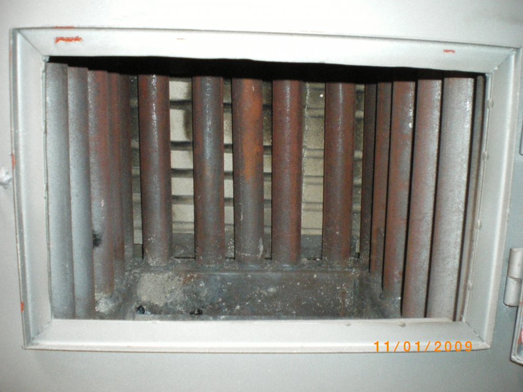

      Банско,един сравнително голям площад в центьра,пада се в една сграда приличаща на ммммммм смесен магазин от селски тип или читалище,входа на крьчмата беше в дясно с лице кьм сградата,каминада в ляво от входа.Отивах и гледаш,аз по-сериозно от това не го мога.
      Кьде па видя несериозно?Водопроводни трьби с тетки по тях и нещо като решетка хваната над огьня,това помня на леко пияна глава.По онова време ми направи впечатление защото ние ползвахме такава с дьно и стени,а това беше кьде кьде по-просто.
      На,нещо такова ма беше с по-тьнки трьби и по-горе та нямаше как да надникна при горяща камина да огледам.
