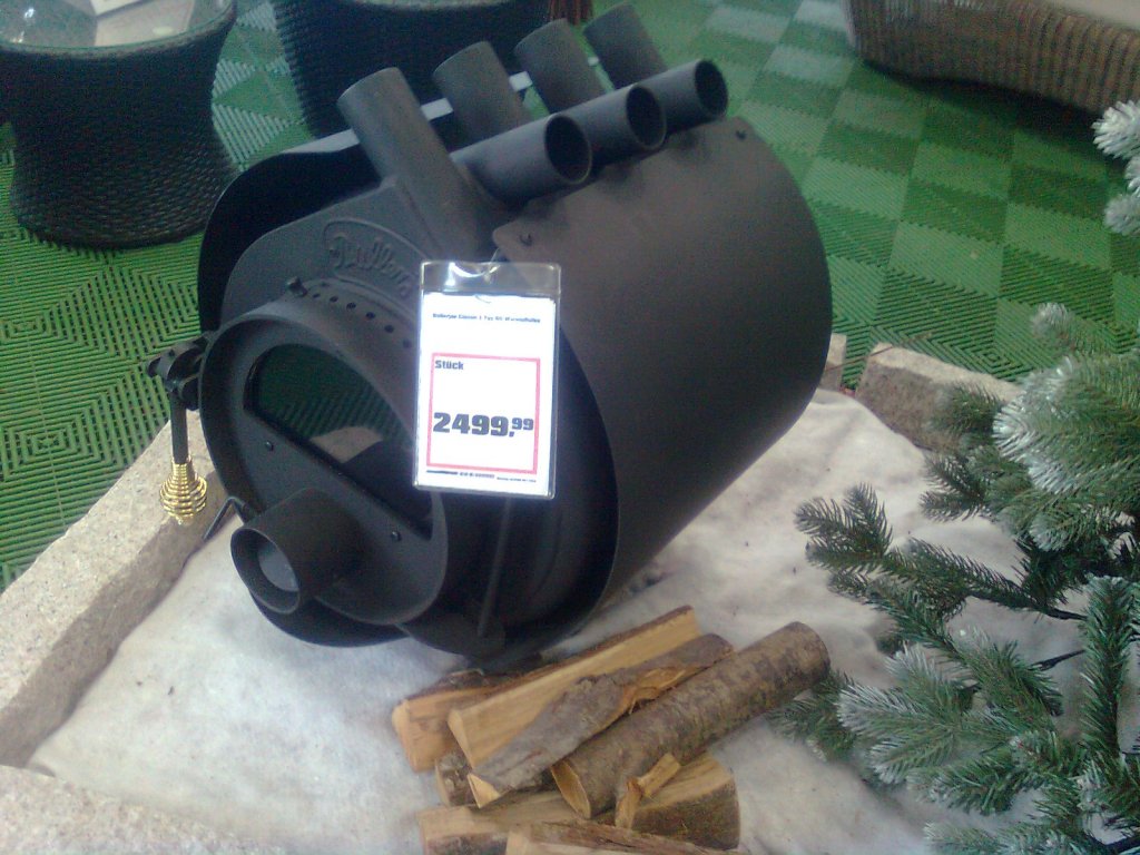

        Цена която ще откаже много желаещи !
        • От: МНЕНИЕ ЗА КОТЕЛ НА ПЕЛЕТИ
          Първоначално публикуван от alexalex69 Преглед на мнение
          [ATTACH=CONFIG]465505[/ATTACH]
          Само спомени в каква валута е, защото аз си контактувам със завода отвреме-навреме и тази мини-печка излизаше на цена в България около 500лв, даже и малко по-ниско. За да се придобие представа за размера - тръбите са ф50 мм ...
            Първоначално публикуван от CAESAR Преглед на мнение
            В единната ЕВРОПЕЙСКА ВАЛУТА ! Към тази която България се стреми .
              Това явление в български магазин ли е снимано? Ето цените на моделите, примерно. Делите на 20 и получавате "в лева"...
                Това е в Германия ако не се лъжа преди две години в ОБИ .
                  Имат малки разлики но въпреки всичко не виждам достатъчно основателна причина за такава голяма разлика в цените .
                    Ааааа... За германците - може.
                      Това е точният модел и цената е 19000 рубли Печь Бренеран АОТ-14 тип 02 со стеклом
                        Голямата... Е, няма и 1000 кинта срещу няколо хил евра... Неплохо...
