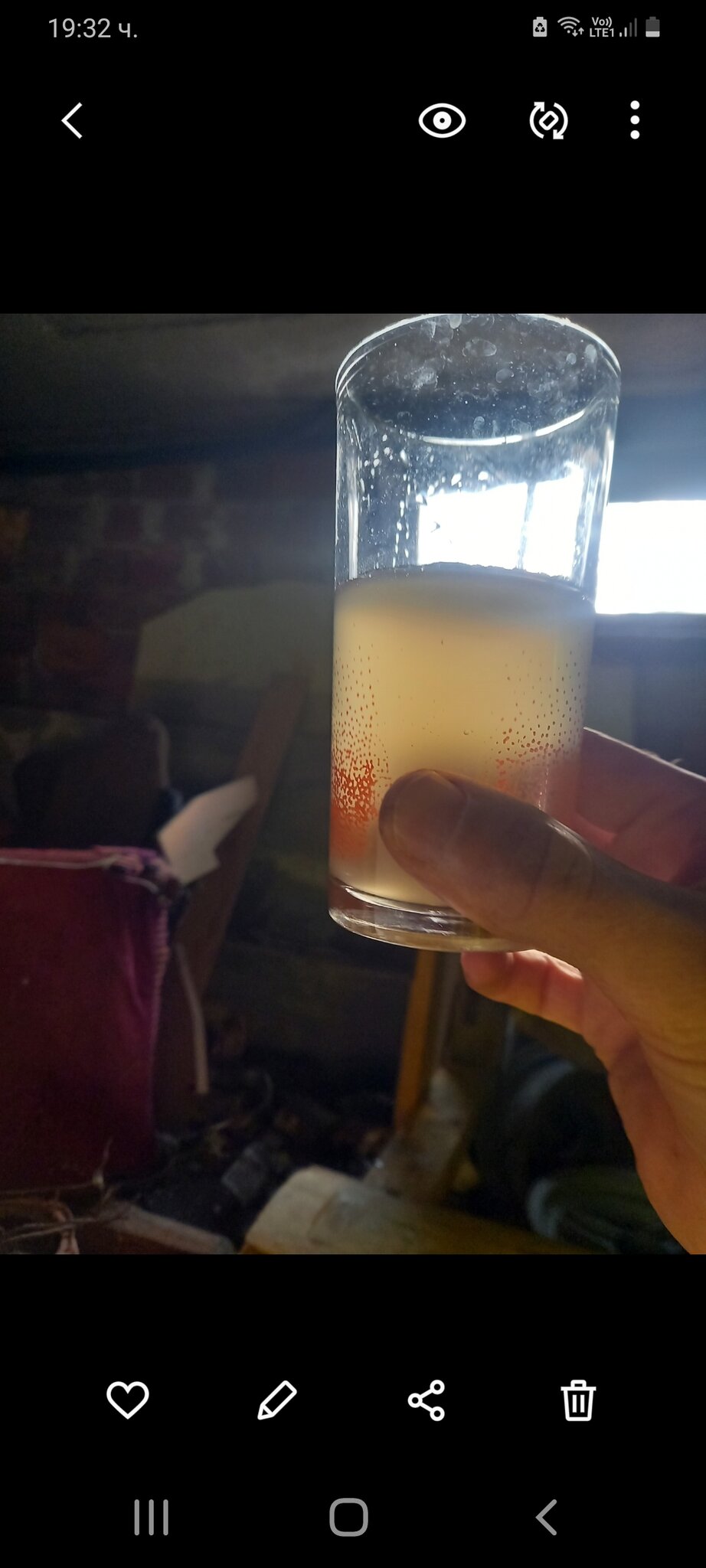

ID:7011014 Ври, ври. Първото догонва второто с 14 на 10 захарност. Второто е с приятен розов цвят и се чудя дали да не го отделя от грубата фракция и да го оставя и него само на сок.
            • Не го отделяй. Ще забавиш ферментацията. Като падне под 10 захар спирай достъпа на кислород(не херметично).

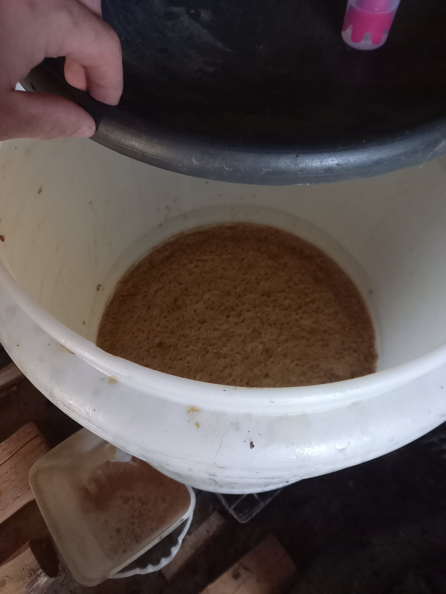

              • Виното се закучи едното на 8 ° другото на 6°. Има малко пяна отгоре и доста мирише на сяра, но това ще оправя с претакане. Иначе е започнало да се утаява . Да го местя ли за тиха или да го позагрея с шишета с вода. Предполагам е около 14 градуса в мазето. Натиснете снимката за да я уголемите

                • pan_rt
                  pan_rt коментира
                  Гледам насам натам видеа и заключвам ,че вероятно съм сложил зле съхранени дрожди, защото стояха два дни в буса на слънце, а те се съхранявали до 20°. Така че съм на диви твари
                • Juiced
                  Juiced коментира
                  Винаги може да добавиш пак дрожди, ако е кофти температурата има за трудна ферментация, като те са активни на по-висок градус и на температури до 8 градуса.
              • На 14 градуса и наличие на спирт и току-що култивирани дрожди няма да свършат работа, дивите отдавна са се деактивирали. Първо махни смрадта под формата на утайка. Ако тази захарност е по рефрактометър, си готов! Видеата са за забавление, чети: https://rakiyata.com/forum/viewtopic.php?f=10&t=1707 Термометър сложи ли?
                • pan_rt
                  pan_rt коментира
                  Купих, но не сторих мокает да го сложа в мазето. Ще го прехвърлям тия дни в стъклена дамаджана

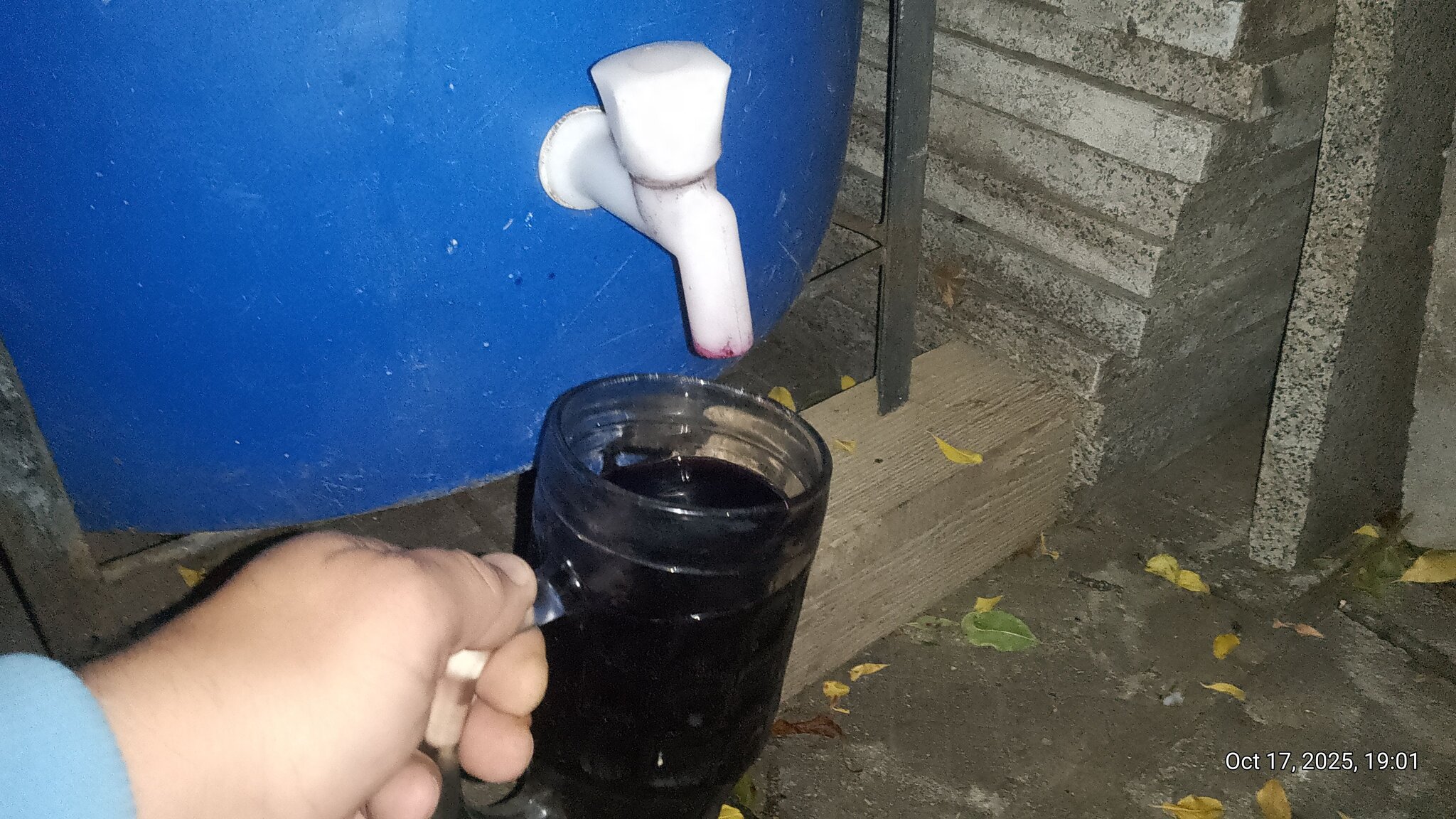

ID:7013591 Като за новак смея да се похваля ,че засега съм се справил добре. Леко сладнее . Може би до края на тихата , ще се оправи. 4 см от горната част е бистро , а отдолу е по мътно. Ще го откалвам пак другата седмица. Със задушени сърнели върви отлично. Поздрави на всички любители
                • chrichri
                  chrichri коментира
                  Браво! Наздраве от мен!
                • TigerHunter
                  TigerHunter коментира
                  И от мен ,наздраве!
                • Лунджов
                  Лунджов коментира
                  Наздраве! Аз само червено правя.
