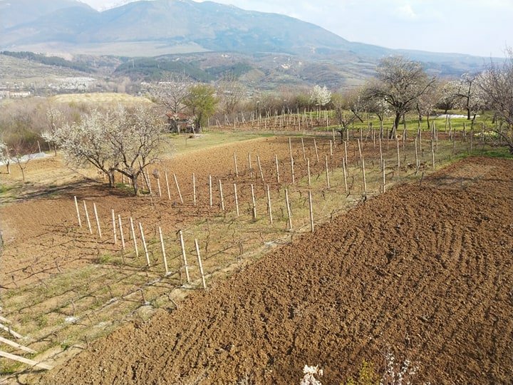

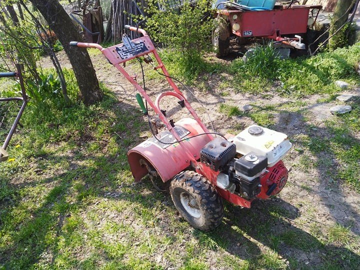

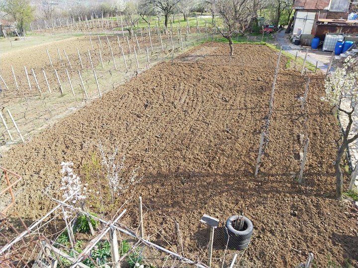

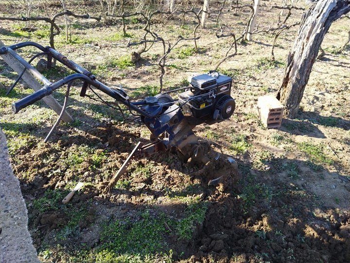

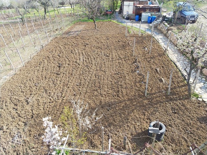

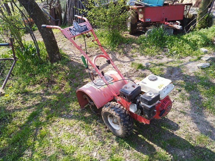

          Цялото е около 3,6 дка. Почти половината съм го обработил с фрезата (стара българска МБ-5 с мотор Бригс и Стратън). Където ще се сади градина на две места съм го минал и скултиватора, за да се разбият бучките допълнително. Останаха ми пет реда на коловете, щото снега ми секна ентусиазЪма за десетина дни и сега съм ги напръскал с Раундъп, че овчарската торбичка ме изпревари.
          Култиваторът:

          Фрезата:
Прегледи:1905

            Номерът на обработката с фреза, а и с култиватор, е да уцелиш точния момент. Нито да е кално, нито да се е спекла земята. След трактор, или ако е обръщано с права лопата и после е изсъхнало и буците са се вкаменили, е кошмар с фрезата. Предпочитам направо с фрезата да ръчкам, отколкото да е минал плуг, или права лопата преди това. Другият вариант е, да се изоре или прекопае наесен, за да могат буците да се "разкипят" до напролет преди да се фрезова.
