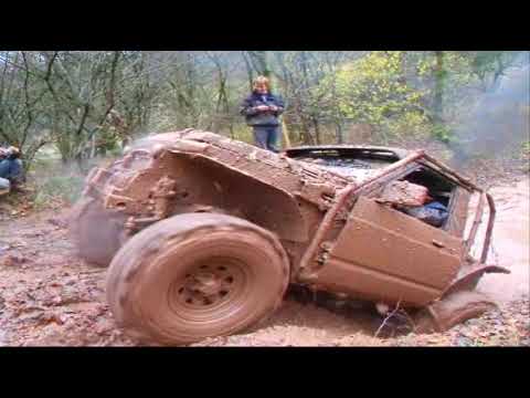

            Поздрав за всички любители на Нисан! http://www.youtube.com/watch?NR=1&v=...ture=endscreen ( дано улучих местото на клипа - ако не съм ,моля модератор да го преместили изтрие)
              Няма смисъл да се слагат мостове от Виетнамка и гуми от Урал , Патрола спокойно си върти 37" гуми

                Леле малеее, това се вика Патроли
