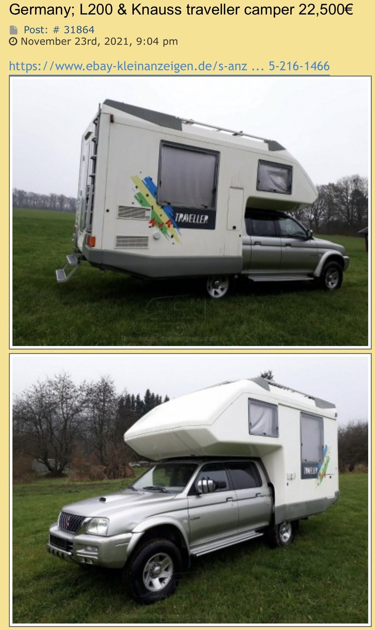

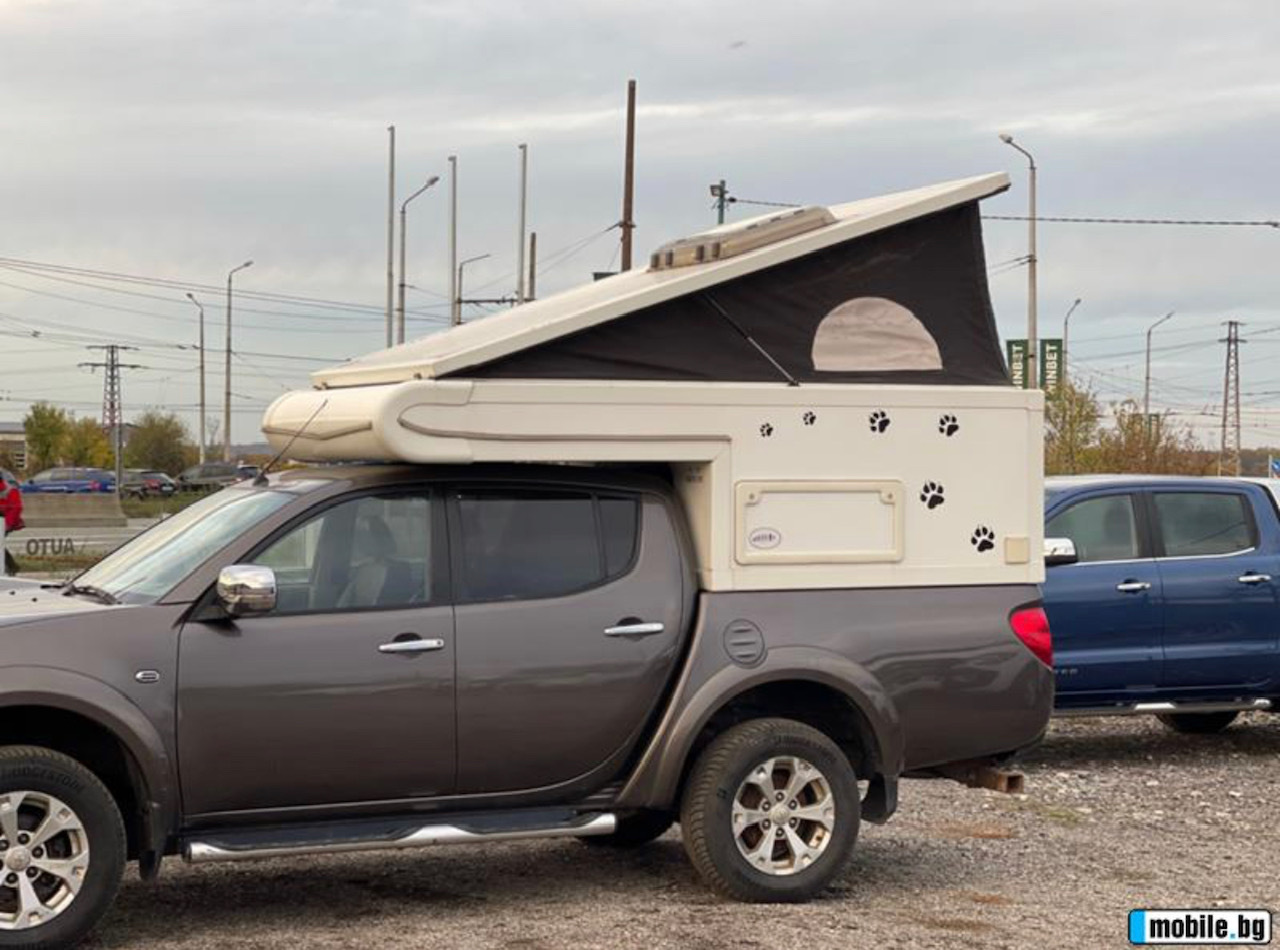

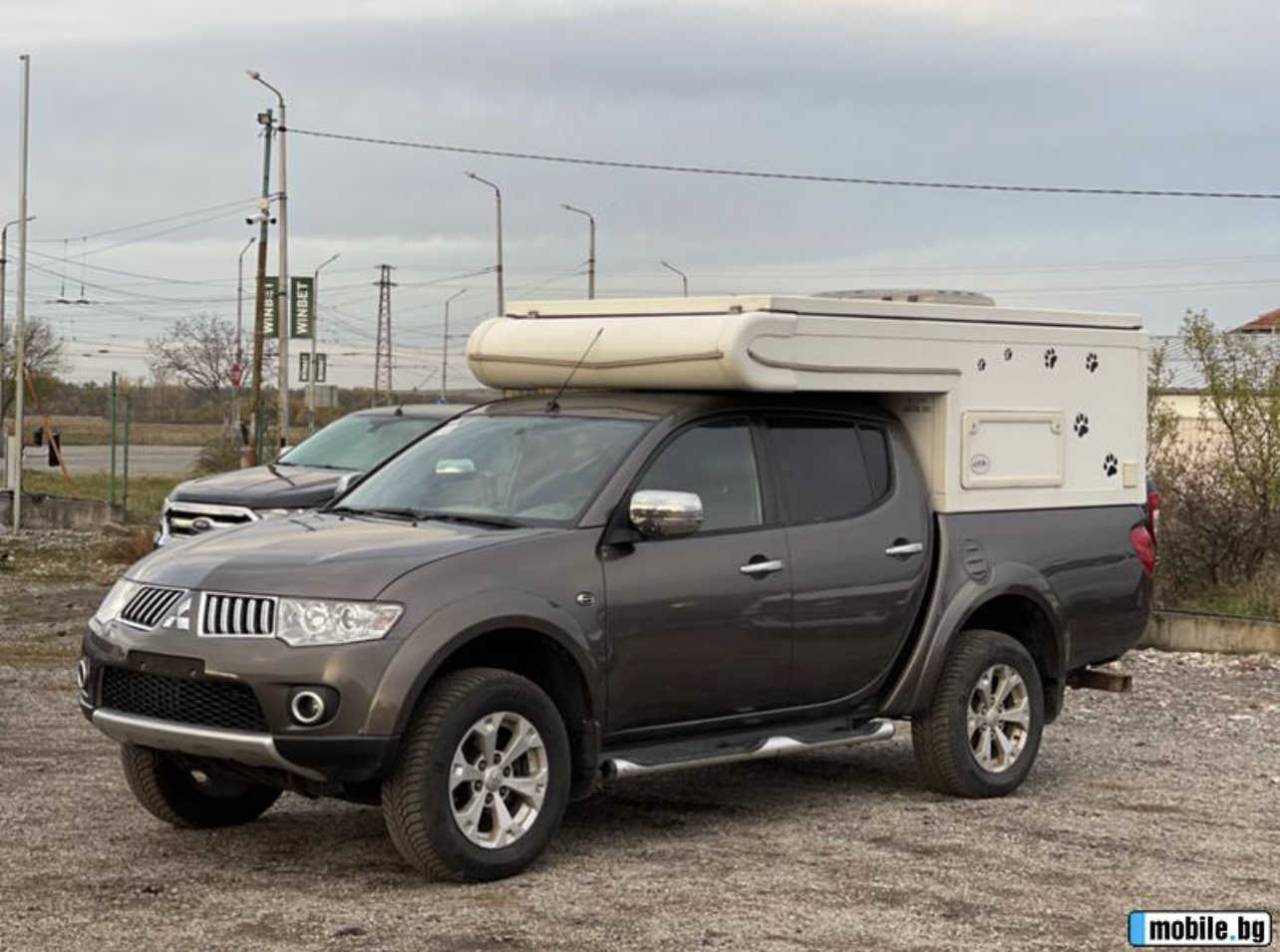

    И така, след доста търсене купих въпросната надстройка, която представлява стъклопластова черупка укрепена от алуминиеви греди. Водещото в случая бе, че е изработена точно по размерите на моя автомобил- Mitsubishi L200:
    Натиснете снимката за да я уголемите  Име:AD1620D1-14BD-4FC0-B295-0B5D0EB8DAE3.jpeg Прегледи:0 Размер:809.6 КБ ID:6795536
    Натиснете снимката за да я уголемите  Име:0DDB6936-285B-4B3A-B96E-F9C5548EACB3.jpeg Прегледи:0 Размер:775.7 КБ ID:6795537

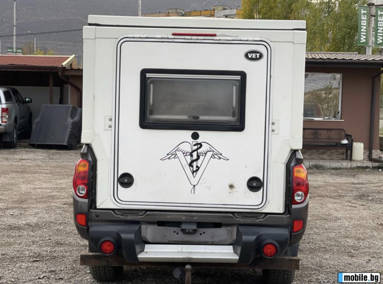

    Това, разбира се е пикапът, от който я свалиха- моят е по- готин. :-)

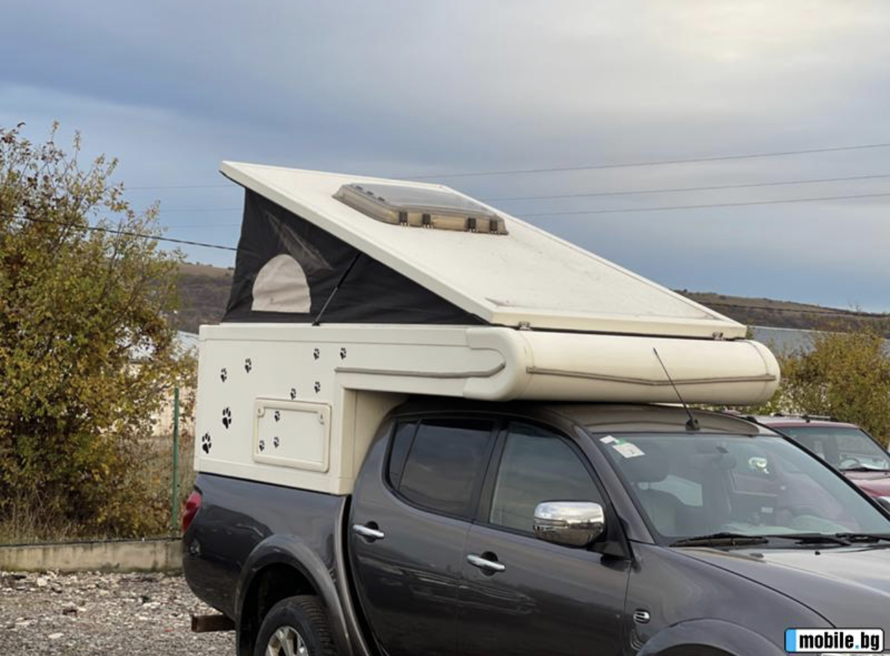

    Има много приятна голяма врата, която се отваря нагоре и освен за влизане, би вършила работа и като стряха при дъжд:
    Натиснете снимката за да я уголемите  Име:6472D9D3-9856-4120-BF5A-CD23C7CE16AD.jpeg Прегледи:0 Размер:819.5 КБ ID:6795538

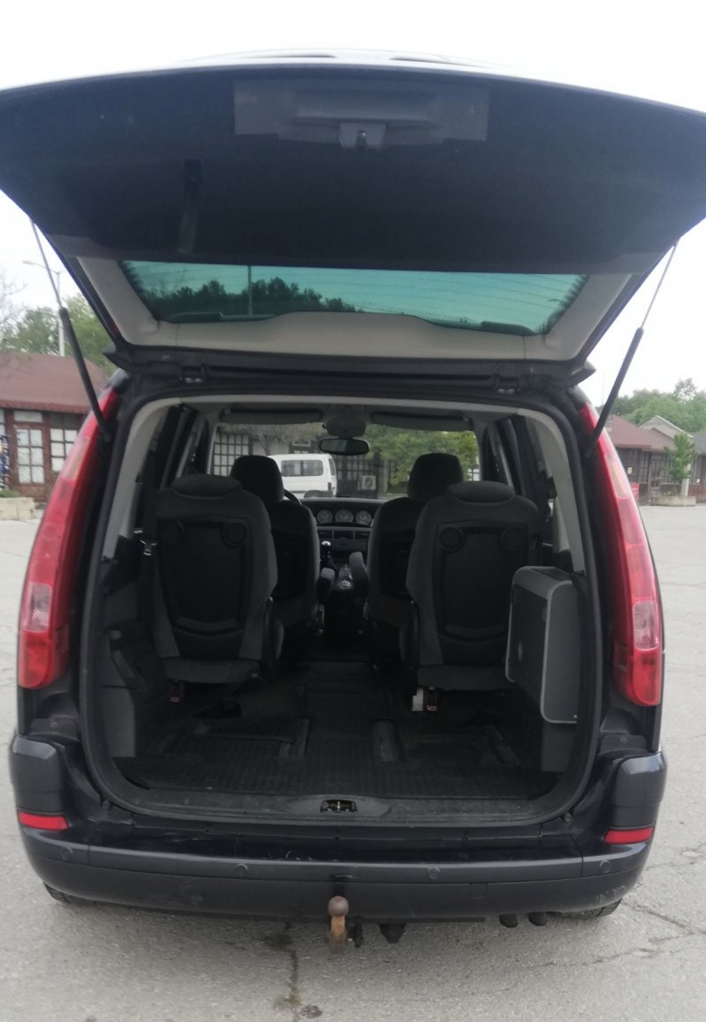

    Реално, надстройката се различава от настоящият ми хардтоп единствено по екстеншъна над купето, който не контактува никъде с него. Цялата тежест на конструкцията е около 150- 200 килограма, при положение, че стандартния хардтоп е около 60-70, покачването на килограмите е нищожно.

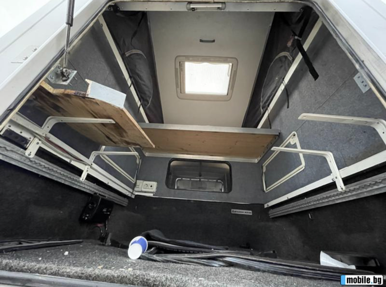

    Въпреки това, за двама човека вътре е доста просторно:
    Натиснете снимката за да я уголемите  Име:B97E7828-A48B-4C47-A5B2-0D00BB798467.jpeg Прегледи:0 Размер:785.0 КБ ID:6795541

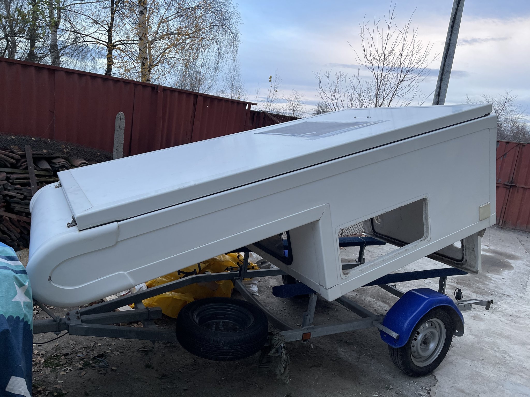

    Характерна особеност на моята конструкция е, че няма дъно: черупката се захваща директно върху бордовете на коша , което пести килограми и прави максимално използваем обема на товарното пространство на пикапа.
    Ето как изглежда цялата конструкция, свалена от пикапа и тотално разкостена за реставрация:

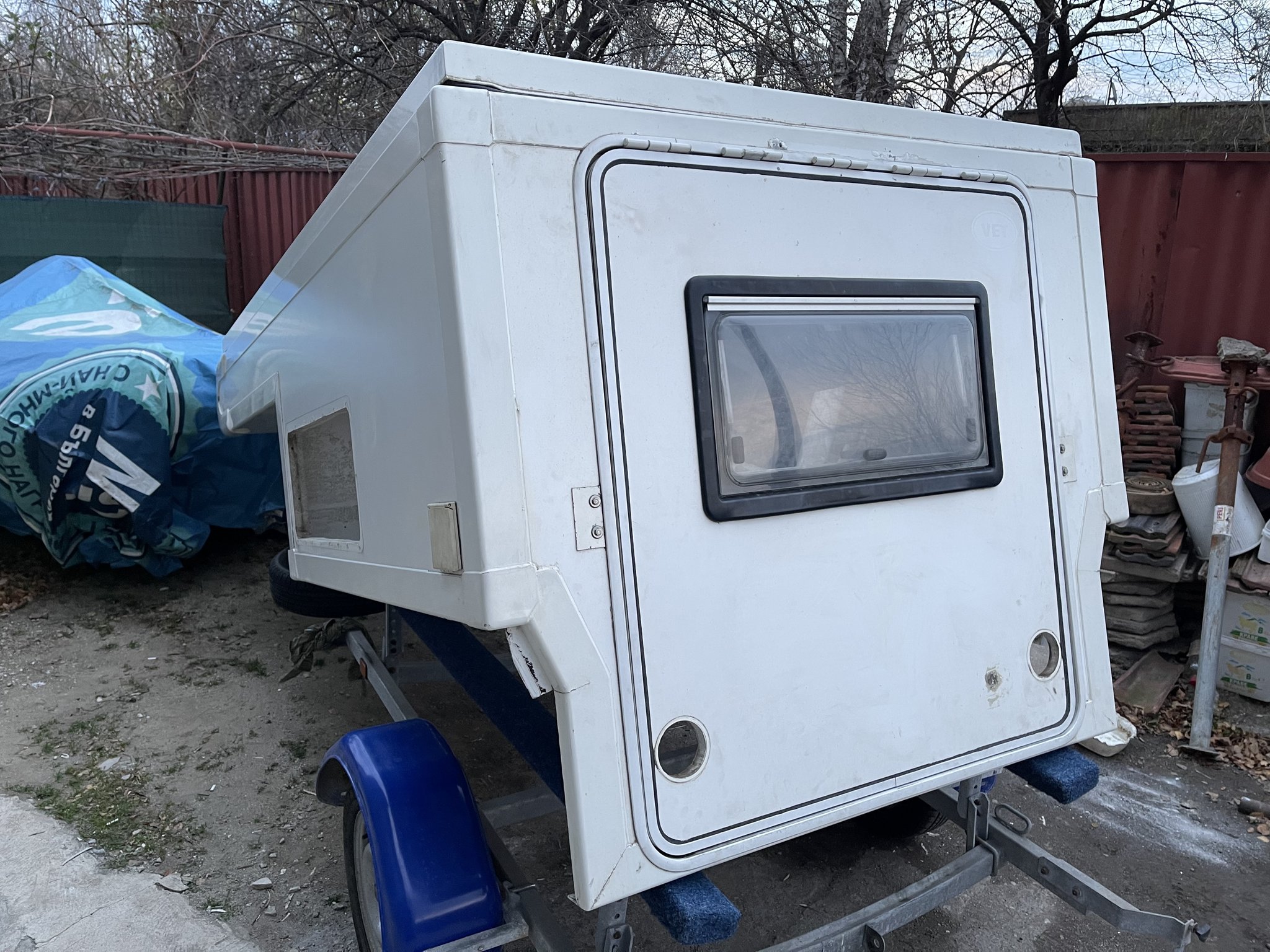

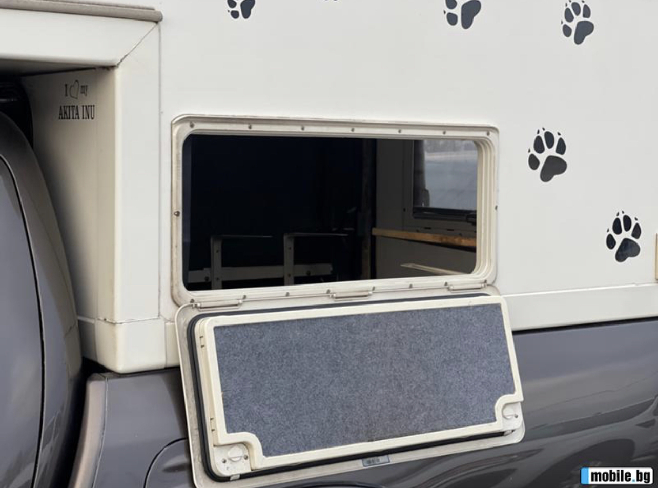

      Първото ми неразбиране е за какво, аджеба са тея врати/ капаци от двете страни на надстройката, които освен тъпото място (ниско) и липса на прозорец върху тях, се отварят само от вън:
      Натиснете снимката за да я уголемите  Име:90FE3EEF-9E91-433F-A6EF-4619F47DD6F0.jpeg Прегледи:0 Размер:560.2 КБ ID:6795548

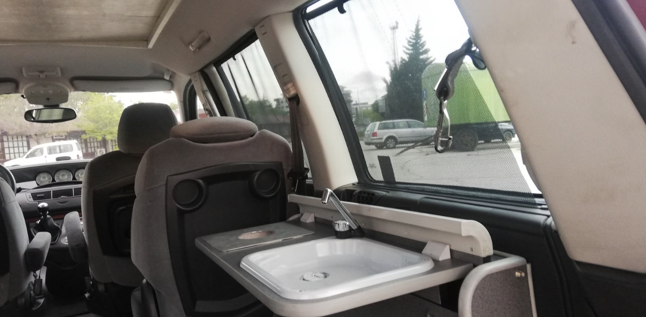

      Единственото ми предположение е следното: вероятно са някакви масички, накоито се е оставяло нещо, което да бъде вкарвано/изкарвано от вътре. Пикапа с надстройката са били на някакъв ветеринар. Първоначално реших, че е ходил да преглежда кучета и котки по домовете, обаче един френд от Германия ме попари: такива пикапи по немско се ползвали основно от ветеринари, занимаващи се със селскостопански животни. В частност, занимаващи се с осеменяване на крави. Заеби… Мислех, че само от вън ще го освежавам, но не би- от вътре целия беше облепен с някакво вълнено кече, което го съдрах моменталически, че с тея петна не се знае, знае ли се…

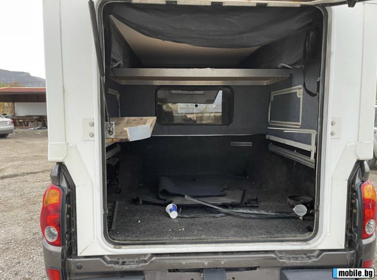

      Натиснете снимката за да я уголемите  Име:28033408-0F10-4F64-80F2-DD7BBD1CB76E.jpeg Прегледи:0 Размер:726.2 КБ ID:6795549
      Ся, от къде мога да купя подобен материал- нещо, като за тапицерия на покриви или подобно? Не искам да слагам кожа първо, защото лесно се наранява и второ, защото всички неравности изпъкват.
      Дайте идея с какво да облепя кабината от вътре.
      08седемшест5едно513четири
      • Вальо
        Вальо коментира
        Е, няма що- добре ме успокои… Поне да бяха вършили нек’во геройство с пикапа, а те- разнасяли биче млЕко. :-(
      • BatGeorgeone
        BatGeorgeone коментира
        Най-важния ти критерий при избирането трябва да ти в - какви химии се ползват за закрепване и дали имат излъчване при нагряване, всякаквите полиуретанови бои (Раптор и т.н. лайнъри) + разширяващите се пени (за изолация) излъчват доста отрови при загряване, с години наред. в това малко пространство сещаш се за ефектите. Има естествени материали с добри естетически и изолационни свойства, дървото е едно от тях, корка е особено добър пример.
      • Вальо
        Вальо коментира
        Абе, и моята първа мисъл беше за корк, обаче нещо много фолк ми иде- като онея мазета в “битов” стил… то, вярно, че корк има във всякакви цветове, де.

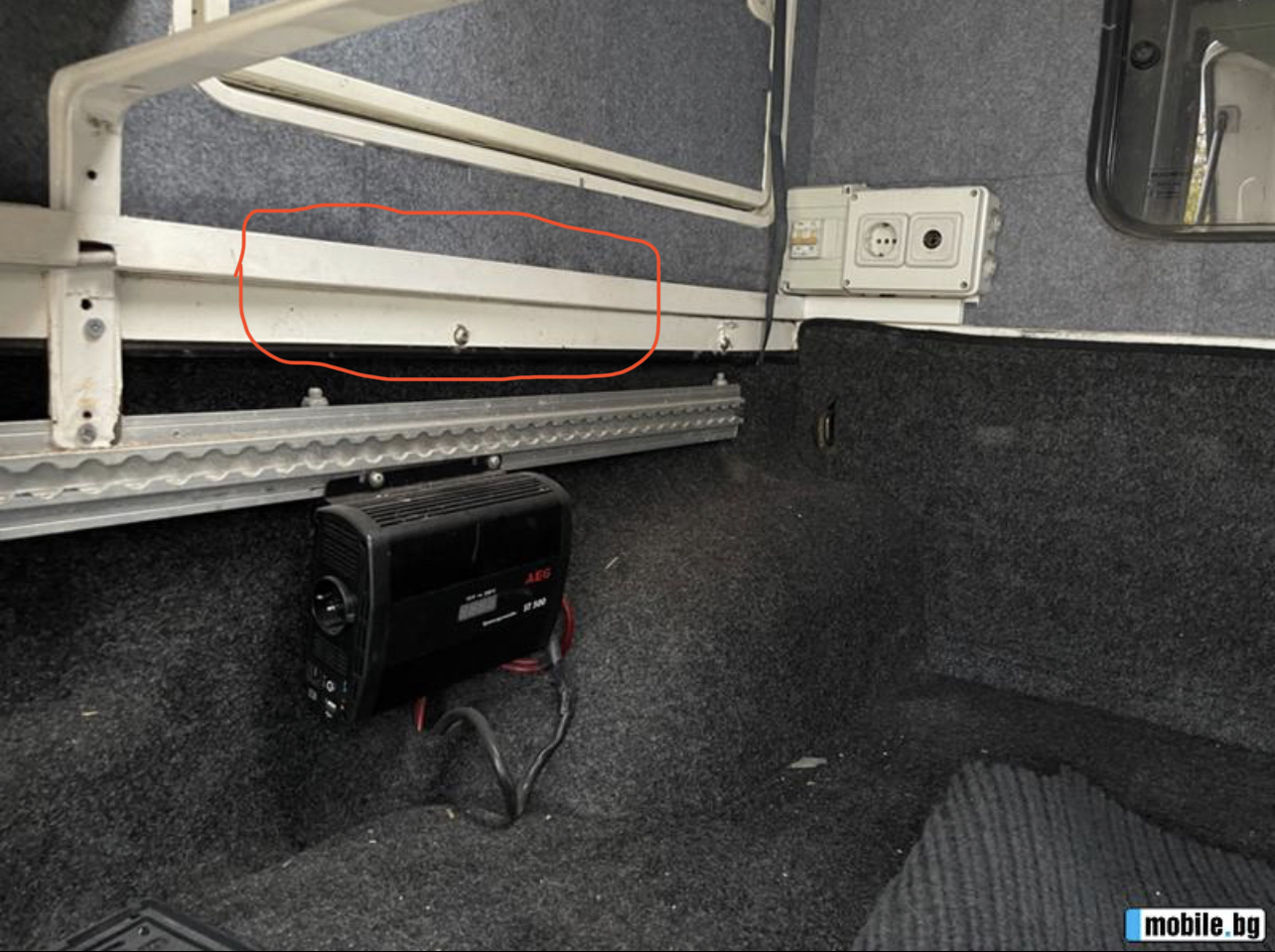

      Успях да сваля де- що имаше прозорец или дръжка, обаче с прозореца на вратата и с контакта от лявата страна, ударих на камък…
      При опит да развия болтовете на прозореца, два се отвиха- останалите 8 превъртяха моментално. Опитах да ги пробия с бургия- от нагряването пластмасовите гнезда почват да се топят. На първо време мога да го оставя и така, ама комарника не се навива сам, плътната завеса, изобщо не мога да я вдигна- не е болка за умиране, ама дразни:
      Натиснете снимката за да я уголемите  Име:2B9D71F0-10A0-448F-8B06-18EA3A29CAF4.jpeg Прегледи:0 Размер:612.0 КБ ID:6795568
      На снимката се вижда и въпросния контакт от където да вкарвам ток в кабината. Трябва ли ми всъщност такова нещо? Ясно е, че ще сложа солари на покрива, имам генератор и дали ще вържа удължител през въпросния щепсел или ще го подам през прозореца, ми е все тая- ако въобще някога го ползвам, де.
      Не е ли по добре на това място да доизрежа дупката и да поставя ниша с подвижен душ, който вероятно ще ползвам пъти по- често, от колкото настоящия дивайс?
      • BatGeorgeone
        Центрова се мястото за пробиване.
        Пробива се на много ниски обороти с най-тънкото и професионално свредло, което намериш за метал.
        Пръска се с някакъв спрей за охлаждане ако се наложи.
        В пробития отвор се поставят инструменти за развиване или отвора се доразпробива с постоянно увеличаваща се дебелина свредло, на много ниски обороти или се навива резба и се скършва каквото е останало като стар винт/болт.

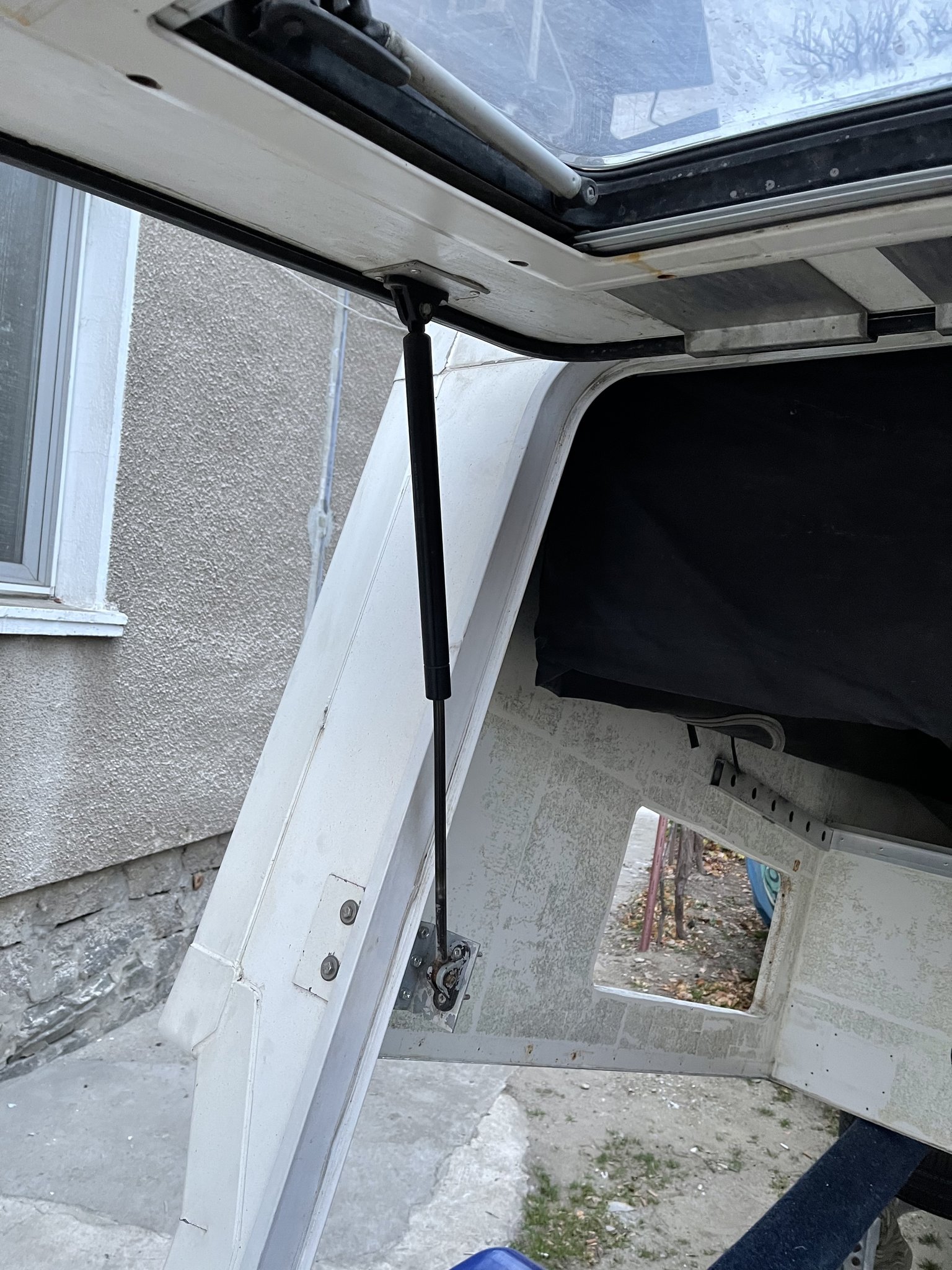

      Амортисьори на вратата - единият е изпуснал, другия липсва: от къде да купя нови?

      • Asen Kushlev
        Asen Kushlev коментира
        Търси някакви надписи по тях, че не са много автомобилни нещо. Може да ти паснат такива за мебели, погледни и колко нютона са.
      • BatGeorgeone
        Мостра и разходка до някоя морга и после с телефона снимаш надписите на това, което е подходящо.

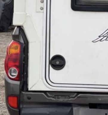

      Брави за вратата, 2 броя. Освен, че нито имаше ключове от коя да е ключалка ( две на вратата, четири на страничните капаци), при свалянето на бравите три от четири болта на всяка врата се скъсаха от ръждата. Не, че не мога да залепя вътрешната и външната част с лепило, ама не ми се правят магарии.
      Къде да потърся съответните брави?

        За ключалката търси "zadi door lock" в интернет, има ги из амазон, ибей и подобни. За мивката, от моите кратки приключения с мини-кемперче, така и не придрапахме за такава. Вода в бидонче да.
        • Вальо
          Вальо коментира
          Благодаря! Тея “Зади” имат всичко, обаче и цените им са юнашки: само бравата, без ключ и ключалка 40 еврака… но, както знаем брадата си иска гребенче :-)

        Колкото до амортисьорите за вратата: - С този захват е трудно да се намерят, но може лесно да се преправи на ябълки. Измери дължината в сгънато и разгънато положение и ще ти потърся.
