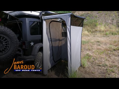

                Някои правят кенефа така:
Прегледи:500
                Други го предпочитат иначе:
Прегледи:482
                Аз да момента съм така :-) :
Прегледи:478

                      И за направим темата малко по-забавна (особено на фона на преобладаващите според тренда множество теми ), как виждаш кенефа до кемпера ако не сте в пустинята и сте се наредили до други подобни ?
                      ... освен ако нямаш носталгия по казармата или дефицит от внимание, което би оправдало екстериорното решение.
                      • #43
                        Това с банята е (за мен) единствената разлика между кемпера и покривната палатка. Поетично казано, все още не съм склонен да си разменя свободата за а....нето и затова продължавам да пътувам с джип и палатка, а не с кемпер, но банята си липсва. Най-вече в населени места и затова продължавам да търся решения... Както и да го мисля в автомобил тип пикап място за вътрешна тоалетна няма. Т.е. не, че не може да се реализира, но минусите са повече от плюсовете. Остава вариянта за "пристройка" Има разни решения:
                        по-леки:
                        и по-тежки:
                        • Вальо
                          Вальо коментира
                          Сашо, ако погледнеш пост 39, ще видиш, че място за баня и тоалетна в пикап има, но аз също смятам, че да хабиш ценно пространство за подобна псевдо баня е недомислица. Конструкцията на James Barroud, почти си я бях поръчал от Гърция, докато в един момент се запитах за какво ми е подобна урутка да е залепена за джипа? Непрекъснато ползвам пикапа да вкарвам/ изкарвам лодката, да ходя на пазар и пр., поради тази причина няма да си сложа стационарни баня, тента и солари- предпочитам всички тези неща да мога да ги метна в лодката и да мога да ги ползвам и по разни чукари, недостъпни по суша.
