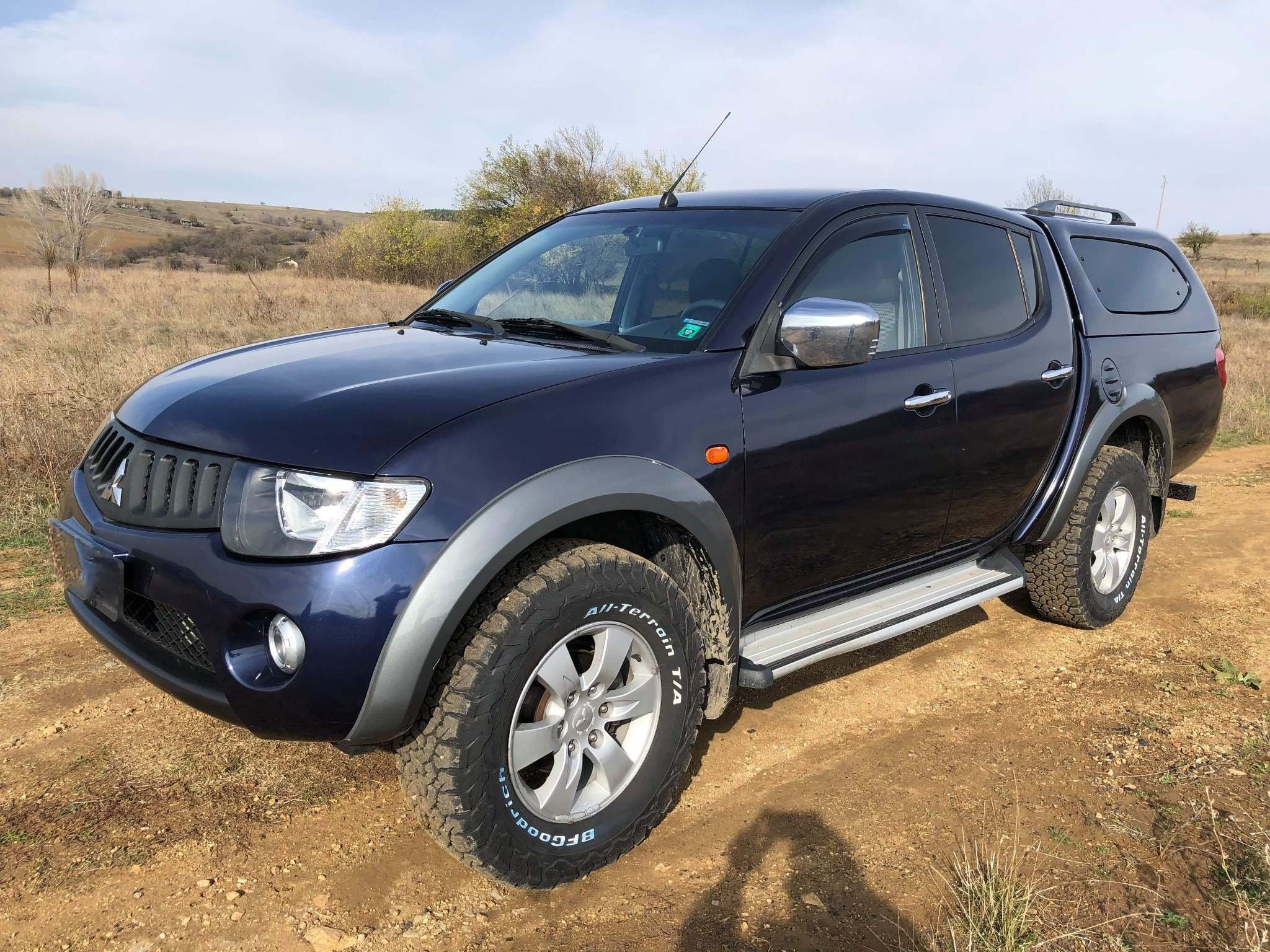

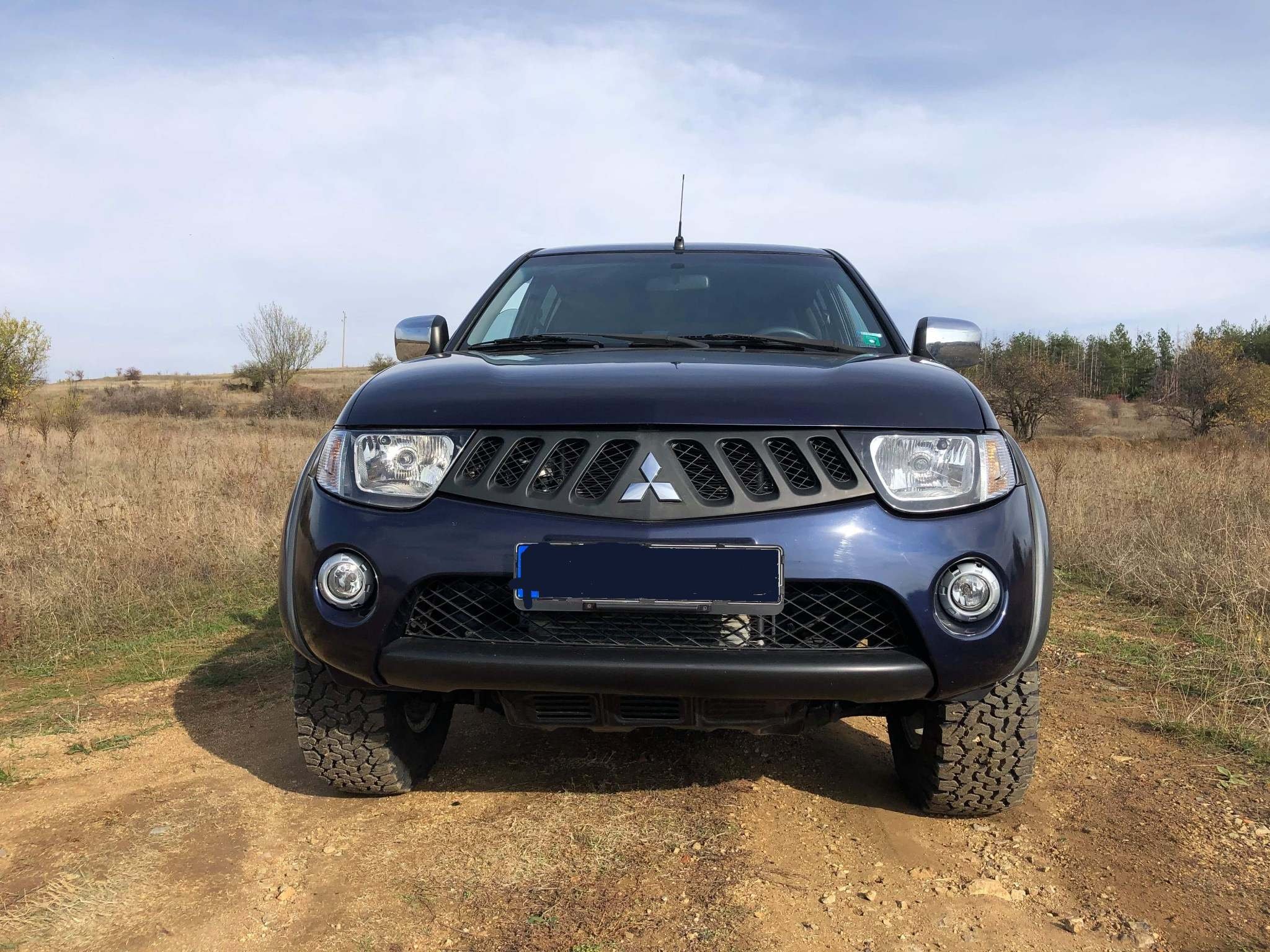

    Ето го и самия красавец- 2010 година, 2.5 DID-178 коня, на 100645 km., гледайки фаровете е някакъв междинен модел, но информация за него не успях да открия.

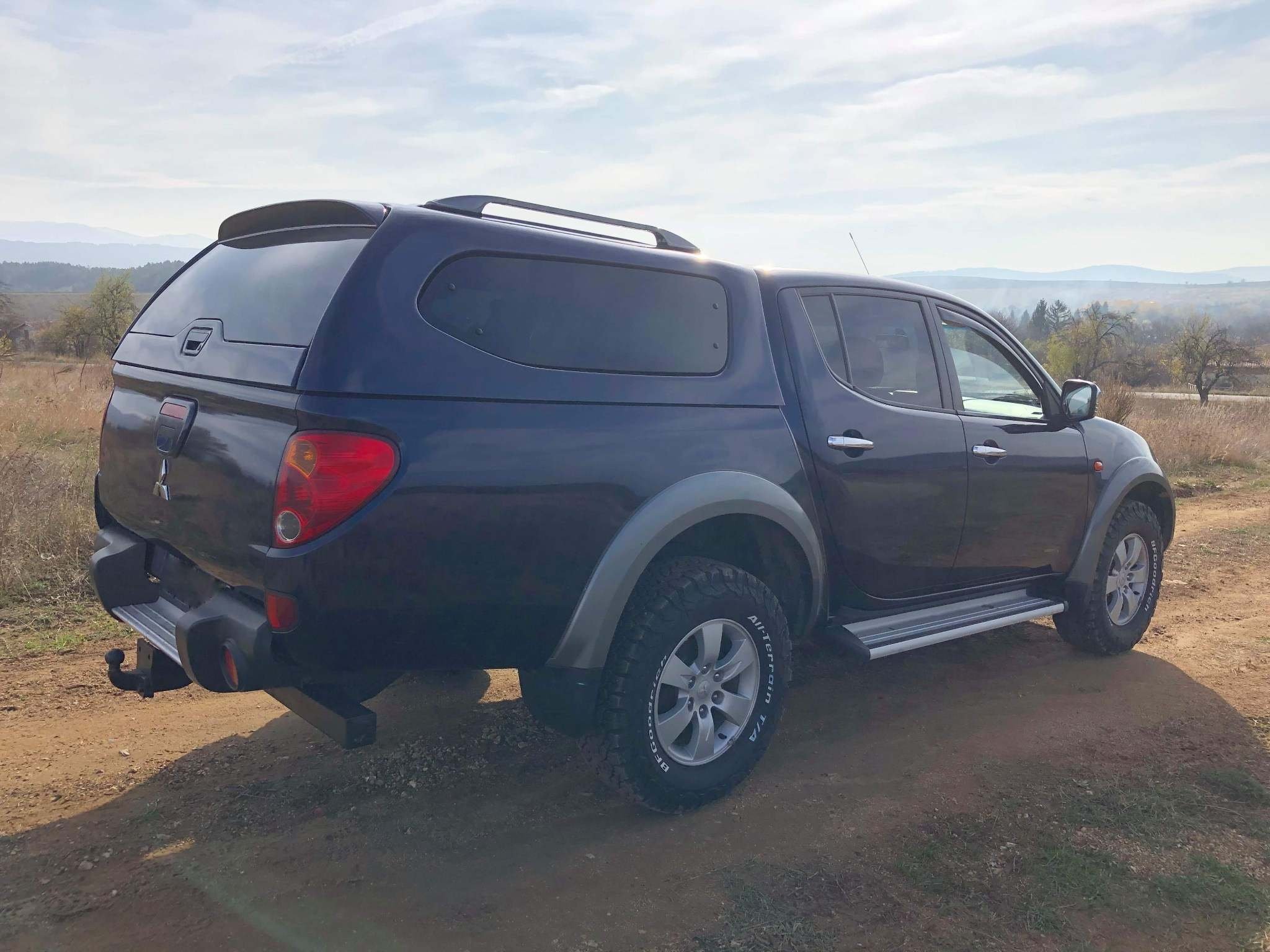

    Всъщност нещото, което ме привлече бе големината на багажното отделение, което освен голямо е и отделно от купето. Разбира се, наличието на хардтоп бе задължително условие за целите, за които ще се ползва.

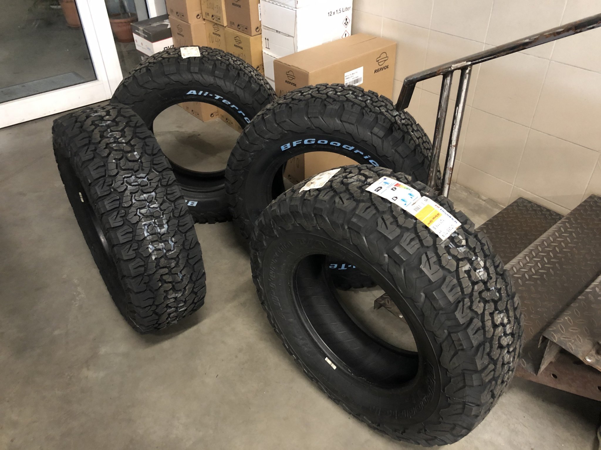

    Последва бърза подмяна на галошите с които бе обут, като колебание за марка или модел не съм имал- заложих на проверените от мен в продължение на десетина години BF Goodrich AT. Тук се сблъсках с първата странност- за джанти 17-ки, гуми 31-ци нямало: най- близо били 265/70/17, които на вид ми малеят, а в реалността са максималният размер, понеже успяха да отскубнат левия калоотражател (или както там се казва) на един остър завой, който не е бил добре захванат и е стърчал повече навътре.
    Не мисля, че без лифт ще могат да се сложат по- широки или по- високи гуми, но ако някой го е правил- ще ми бъде полезна информация.

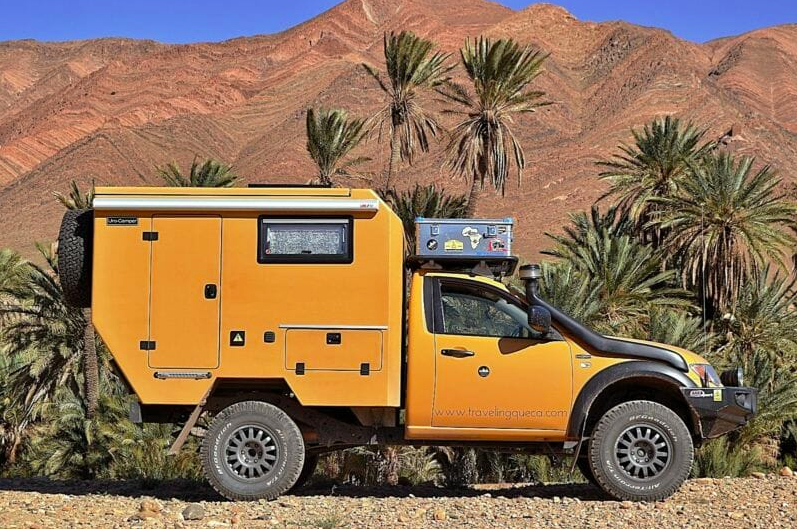

    Това, което следва от тук нататък съм го нарекъл схематично Фаза 1 и Фаза 2. Фаза 1 е това, което ще се случва през идното лято, а Фаза 2 съм оставил за след година. Причината е прозаична: липса на достатъчно свободен капитал.

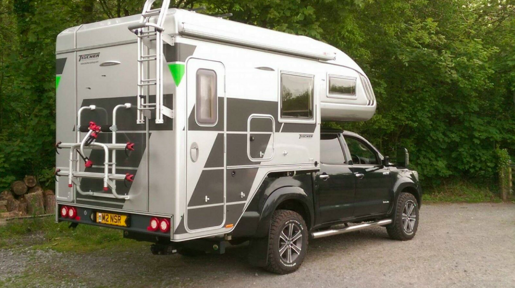

    Ще започна с Фаза 2. Крайният вариант към, който се стремя е или това:
    Натиснете снимката за да я уголемите  Име:Screen Shot 2019-12-13 at 20.42.54.png Прегледи:13 Размер:942.6 КБ ID:6535951
    или това:
    Натиснете снимката за да я уголемите  Име:Screen Shot 2019-12-13 at 20.48.23.png Прегледи:13 Размер:991.4 КБ ID:6535952

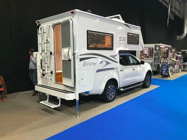

    Разбира се, първият вариант ми харесва повече заради офроуд- възможностите, втория- заради по- големия комфорт. Цените също са доста различни: оранжевата надстройка струва около 30К евро, Тишер-а е 21К евро, и двете чисто нови. За първото не съм успял да намеря втора употреба, докато за второто, поради елементарната демонтируемост и абсолютна стандартност за всички пикапи, разнообразието на производители, състояние и цени е голямо.
    Нордстар-а нов е около 30К евро:
    Натиснете снимката за да я уголемите  Име:Screen Shot 2019-12-13 at 20.49.21.png Прегледи:13 Размер:329.3 КБ ID:6535953
    Докато втора употреба се намират и за около 10К евро:
    Натиснете снимката за да я уголемите  Име:Screen Shot 2019-12-13 at 20.45.47.png Прегледи:13 Размер:683.1 КБ ID:6535954

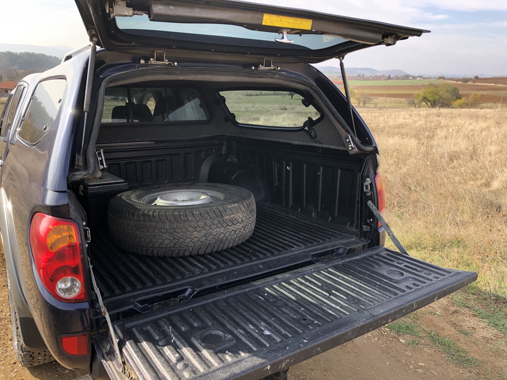

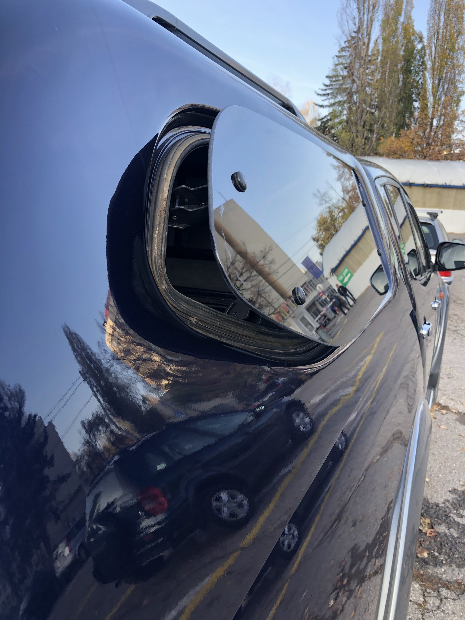

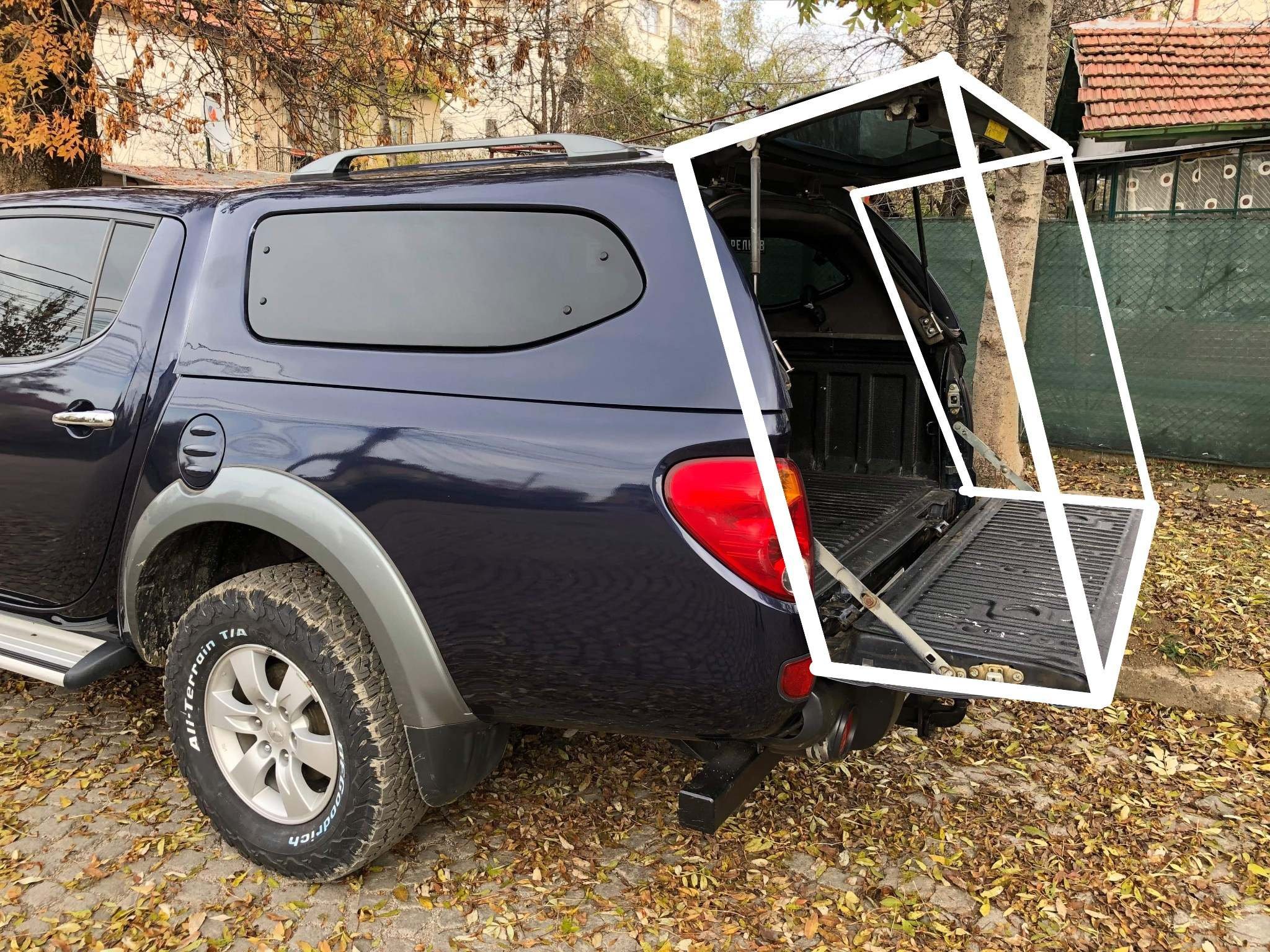

    Фаза 1, всъщност е превръщането на товарното отделение под хардтопа, в спално. При затворена задна врата , разстоянието не е достатъчно, но при отворена на нас ни е точно. Идеята е да се ушие грубо казано П- образна преграда: две страници и една голяма задна врата, затварящи пространството между отворения капак на легена и отвореното стъкло на хардтоп-а. Пода, естествено ще е с подходящия матрак, а задното стъкло на хардтоп-а ще ни е капандурата с изглед към звездите :-)
    Ето товарния обем с отворени капаци на Мицубиши-то:
Прегледи:3297

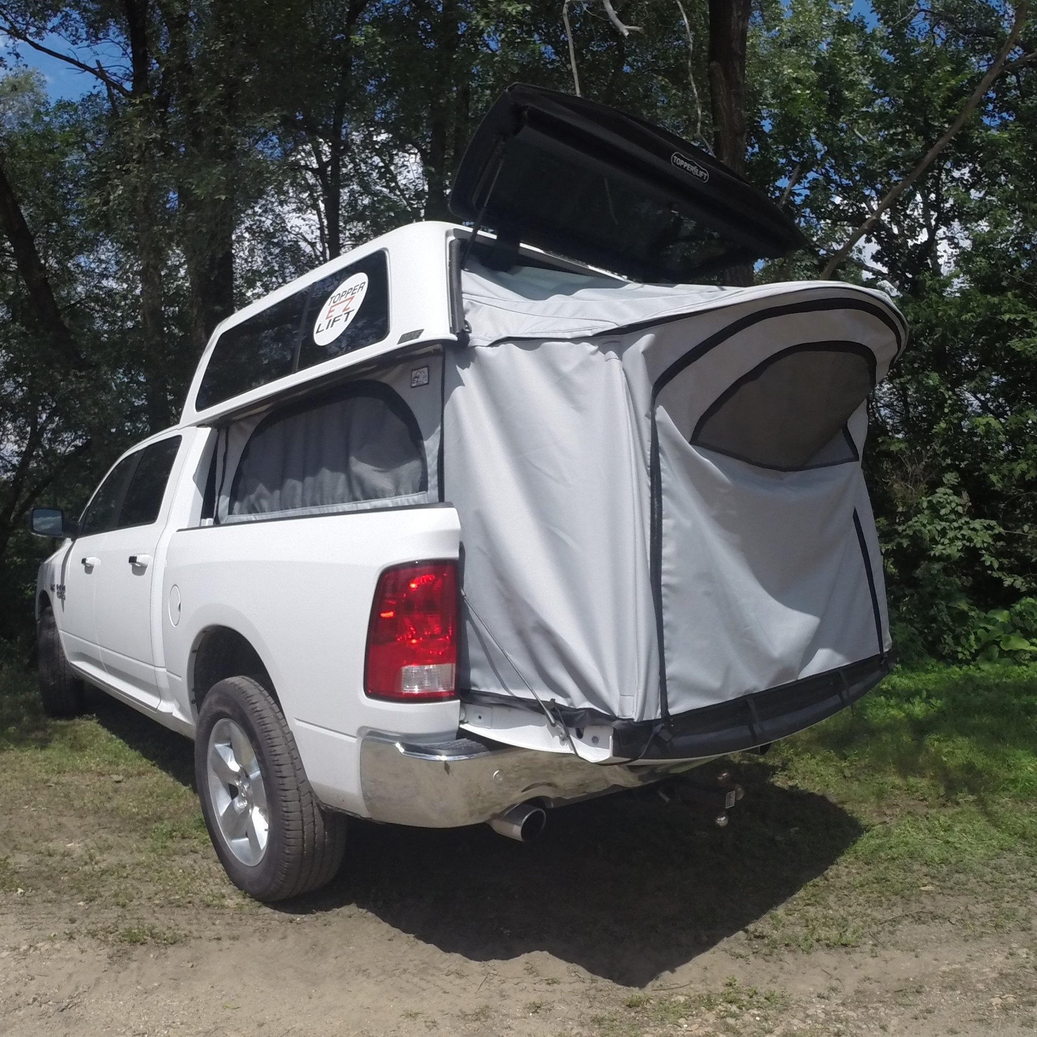

    Целта ми е да няма излишни действия при лагеруване: спираш, отваряш горната, долната врата и лягаш да спиш- по същия начин, както на времето ми беше покривната Autohome палатка. В много крайни случаи- зверски вятър и дъжд или необходимост да се остане една вечер в центъра на някой град, може да се спи и на затворена задна врата: вярно, че краката ще са сгънати, ама пак е някакво решение. Ето съвсем груба скица:
Прегледи:3331
    Страничните прозорци се отварят малко- ако трябва да влиза въздух или да става проветрение, а при отворени стъкла между легена и кабината има достъп от "палатката" към "склада"- задните седалки на колата:

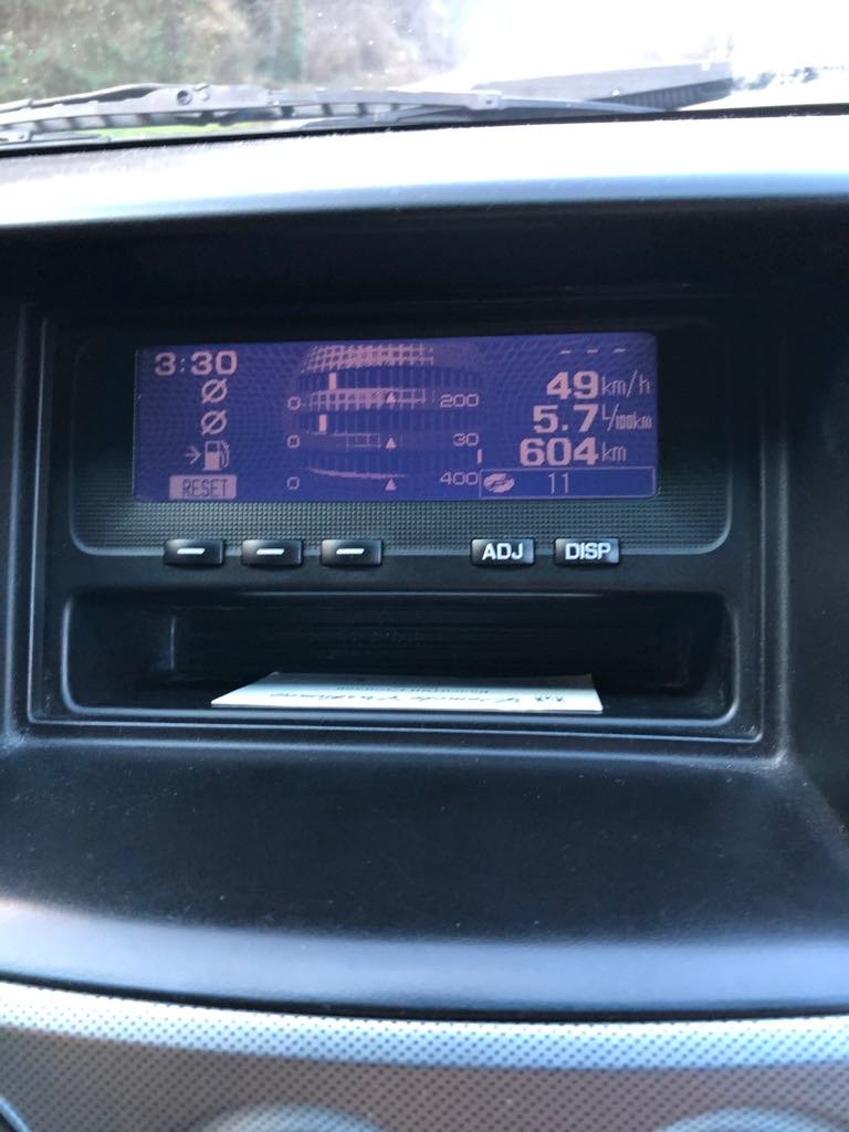

      3. Може ли да се подмени борд- компютъра с такъв с цял екран? Искам да използвам екрана най- вече за паркиране и понякога за навигация- за друго не ми трябва. Държа, обаче да продължи да ми показва разхода и горивото. Търсих оригинално, втора употреба от някое катастрофирало, но не успях да намеря. Някакви предложения за модел и човек, който да го инсталира? На мястото на тая урутка ми трябва:

      4. Ако горното питане не е осъществимо, кой и къде може да ми монтира камера за задно виждане с дисплей, че тоя параход не се паркира никак по софийските теснини?

      Въпроси за проекта по Фаза 1:
      1. Кой и къде може да ушие въпросната "палатка" за товарния отсек качествено? За момента си мисля за пичовете, които ми ушиха брезента против градушка за Паджеро-то, но съм отворен за всякакви предложения.
      2. Какъв да бъде плата за изработка? Имам прекрасни спомени от материята на Autohome-а: плътен, здрав, не пропуска вятър, но и не се запарява. Някой знае ли къде се продава нещо подобно?
      3. Евентуално при есенно/ зимно ползване или пък в региони със студен климат, би ли могло да се инсталира водна печка, която да върти водата през радиатор в товарния отсек (палатката)? Може ли печка, която евентуално се монтира да топли двигателя, да има отделен кръг, за да топли и спалнята отзад?
      4. Има ли смисъл да се инсталира постоянен соларен панел върху хардтоп-а, който да се свърже с отделен (или пък с основния) акумулатор, както за обезпечаване на запалването, така и за да храни компютри, хладилник и пр. ?

          Дисплея за паркиране не е ли по-добри на мястото на радиото, обикновенно там е предвидено и за заводска навигация, та дори и да трябва друг панел от таблото или някакви доработки.

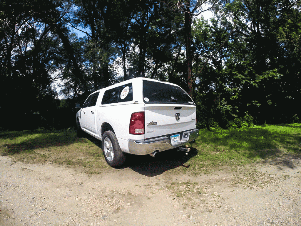

                    Малко допълнителна информация по проекта.
                    Поради недоглеждане от моя страна бях решил, че дължината на товарния отсек не е достатъчна за обитаване, за това след доста ровене и четене стигнах до американците от TopperLift Kit, като почти го бях и поръчал:
                    Натиснете снимката за да я уголемите  Име:Weekender.jpg Прегледи:0 Размер:726.3 КБ ID:6549712
                    Ето цени и описание:
                    https://overlandnorthoutdoor.com/pro...amper-package/
                    Добре, че се зачетох и загледах по- обстойно в монтажа на конструкцията върху Тойота Такома, та върнах малко газта- при повечето от "европейските" пикапи, филма е трудно осъществим, заради позицията на задните арки над гумите (не, че е невъзможно!):
                    https://www.tacomaworld.com/threads/...ezlift.559203/
                    Добре е въпросните линейни актуатори да са разположени в самите краища на хардтопа за максимална стабилност, докато при нашите пикапи предните ще са монтирани на около 1/4 от края на легена, което освен промяна в средната повдигана тежест, ПРЕДПОЛАГАМ би оказало и влияние върху стабилността на конструкцията при по- силен вятър. Да, усилване може да се постигне с х-образно опънати въжета между дъното на легена и тавана на хардопа, но обикновено избирам най- ветровитите места за къмпингуване и предпочетох да не рискувам на този етап.
                    След по- обстойно разглеждане и мерене на пространството отзад се оказа, че по диагонал дължината е напълно достатъчна за мен и съпругата ми: при моите височина и килограми няма никакъв недостиг (както и излишък :-) от свобода за главата и краката. Сега се опитваме да оптимизираме максимално "спалното" помещение, а задната седалка от салона ще бъдат демонтирани за да се освободи място за багаж, хладилник, контейнер за вода и мобилна тоалетна.

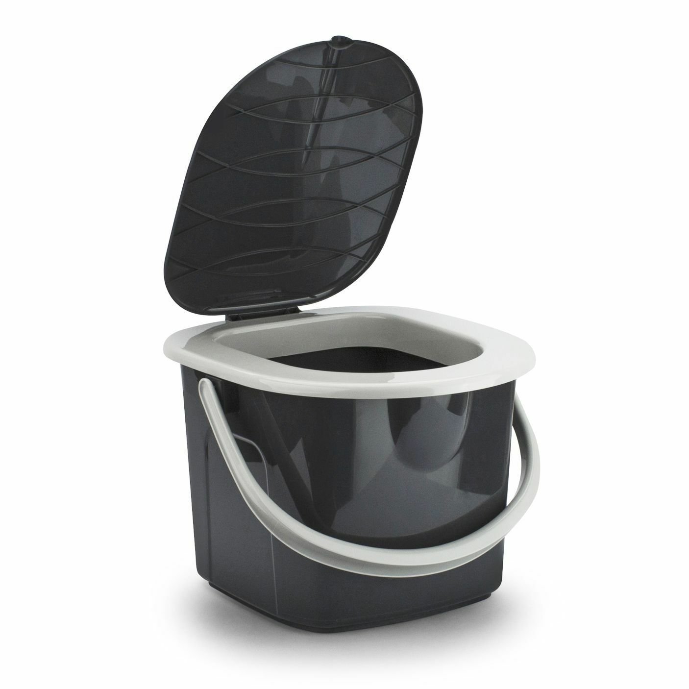

                    Относно WC- то, първоначално се бях спрял на химическа, но после реших, че не ме кефи да пътувам в най- големите жеги с клатушкащ се бидон с л@**на на задната седалка и за това се спрях на суха такава:
                    Натиснете снимката за да я уголемите  Име:s-l1600.jpg Прегледи:0 Размер:102.7 КБ ID:6549713
                    Процедурата с въпросното съоръжение е несравнимо по- лека от химическата алтернатива: поръчват се био- разградими торбички, на дъното на всяка се слага по една лопата абсорбиращ материал (зеолит, пясък от плажа, пръст от гората), след като го използваш по предназначение, връзваш и- в кошчето (ако си в града) или заравяш, ако си в дивото- няма осрани храсталци и веещи се тоалетни хартии по борчетата. Някои, съвсем еко- ползватели, слагат при абсорбиращия материал и сек'ви семена, да не отивала торта на халост, ама чак да превръщам пущинака в био- зеленчукова градина, айде няма нужда... :-)
