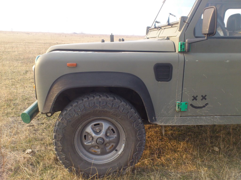

          • От: Гуми за Land Rover Defender
            Казана е с 235/85/16 Hankook MT и с метални джанти от 90ка
            и не опира никъде.
            Последно редактирано от PETER PETRAKIEV; 06-12-11, 16:45.

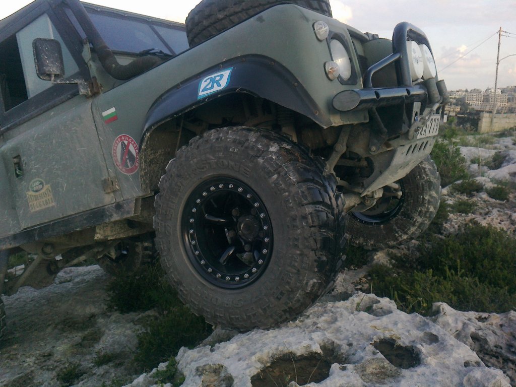

              Или 33 с Мак 5 пак не опира никаде..Натиснете снимката за да я уголемите
Прегледи:3
              Георги 00356/ 77777016 Малта
              Lаnd Rover 110 /Series II‎
