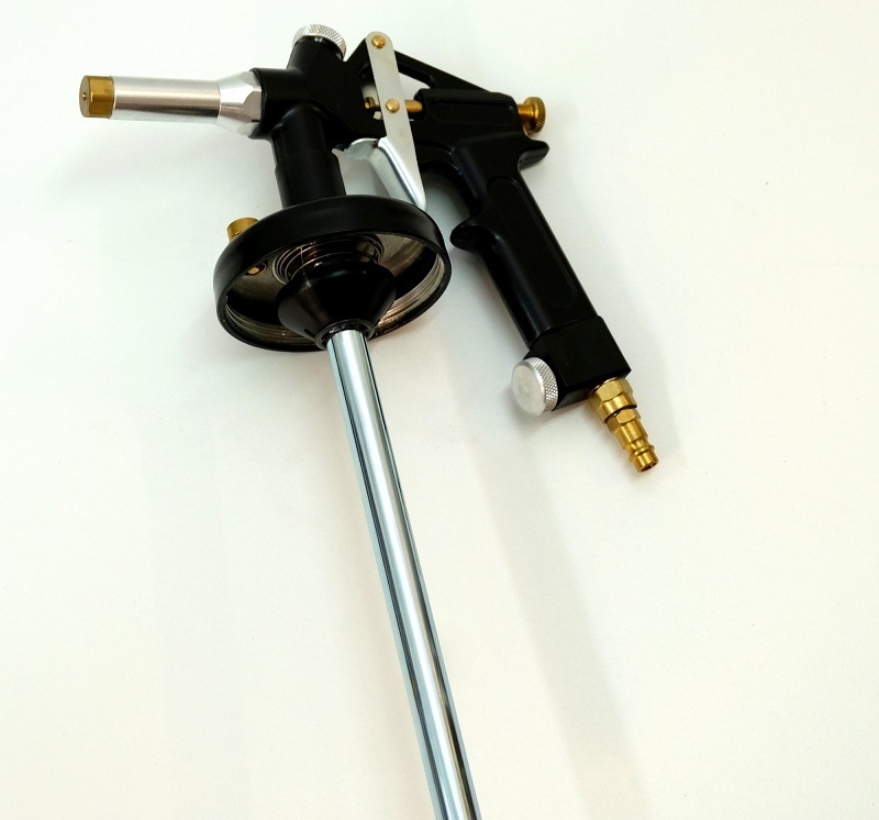

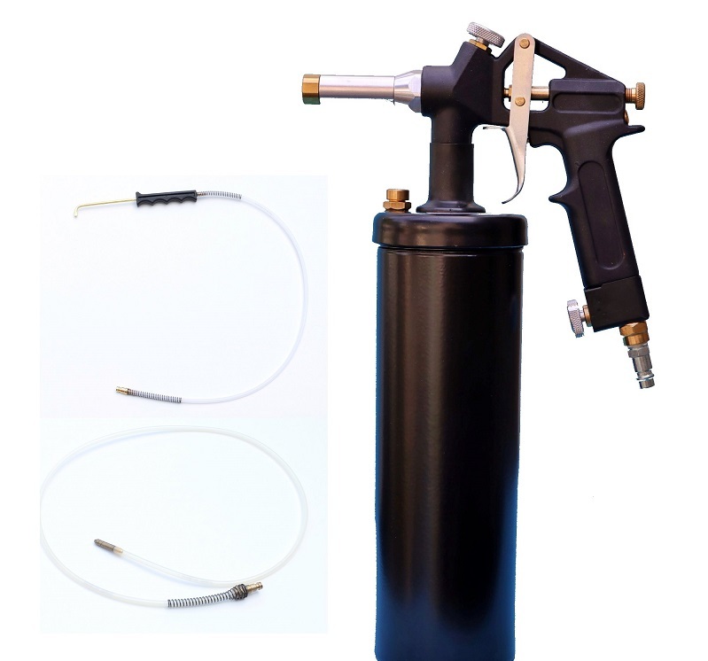

  • Сега за пистолета. Моя е Vaupel 3000DVR:
    Натиснете снимката за да я уголемите  Име:Vaupel 3000DVR_1.jpg Прегледи:0 Размер:69.4 КБ ID:6897347
    Идва си в комплект с накрайниците - единия за кухини, другия за пръскане на места, където не е удобно директно с пистолета. Аз директно с пистолета изобщо не пръскам.
    Същественото е че контейнера му е под налягане (за разлика от тия за шагрен за по 20лв). Друго съществено е че на дъното на контейнера има пружина, а отгоре е на друга пружина и конус, което позволява да сложите вътрре направо стандартен литров контейнер и той да не се разлива:
    Натиснете снимката за да я уголемите  Име:Vaupel 3000DVR_2.jpg Прегледи:0 Размер:93.7 КБ ID:6897348
    ...обаче, от накрайника за външно пръскане няма какво повече да се желае, но за кухини има и по-добри варианти.

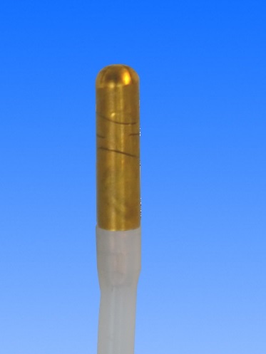

    Оригиналния е тоя:
    Натиснете снимката за да я уголемите  Име:origprobe.jpg Прегледи:0 Размер:18.3 КБ ID:6897349
    , който уж трябва да разпръсква навсякъде, но от практиката ми с 2 такива се оказва че изобщо не пръска равномерно във всички посоки. И си поръчах такива:

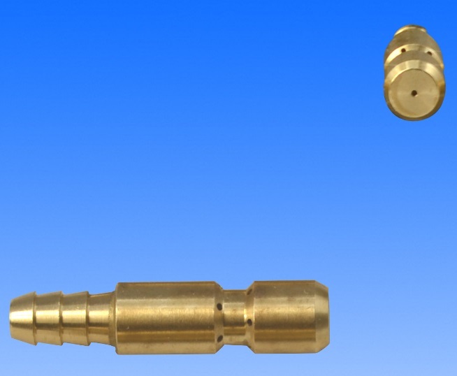

    1. Пръска на конус под 45-60 градуса с доста солидна струя и покрива странично много добре. Любимият ми:
    Натиснете снимката за да я уголемите  Име:probe1.jpg Прегледи:0 Размер:36.7 КБ ID:6897350
    ...но все пак си има недостатък - не пръска назад.

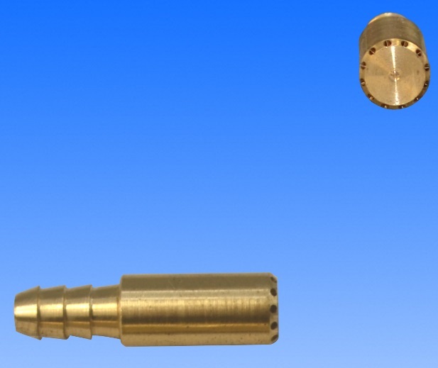

    2. Този пръска реално на почти 360 градуса, вероятно най-ширпотребския:
    Натиснете снимката за да я уголемите  Име:probe2.jpg Прегледи:0 Размер:40.8 КБ ID:6897351
    Не мога да съм сигурен, но втория мисля че го има където продават Fertan-а. Имат и пистолети някакви, но не се поинтересувах в подробности. Оригиналния Fertan-ски пистолет е безумни пари.
